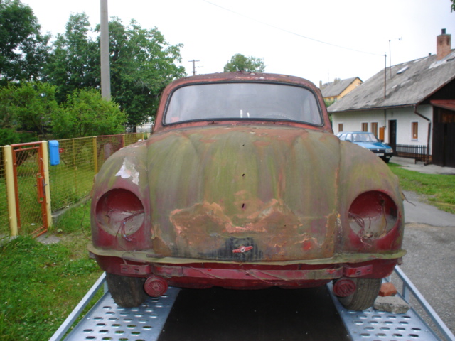

Přední sklo Tatraplán
Príspevok od užívateľa RadimK » 02 Sep 2009, 22:41

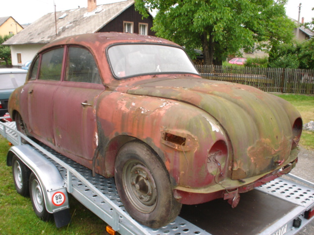

Zdravím chci se zeptat jestli někdo nevíte jestli se vyráběl Tatraplám s neděleným předním sklem vis foto ,nebo je to jen domácí bastl.
Re: Přední sklo Tatraplán
Príspevok od užívateľa Kontráš » 03 Sep 2009, 06:27
nevyráběl, je to tuning. A pokud mě zrak a paměť nešálí, tak ten tatroš má minimálně i tuningovaný motor, blinkry a zadní světla...

Príspevok od užívateľa jack » 03 Sep 2009, 10:30

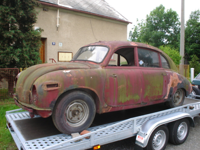

Na celém tom voze jsou vidět necitelné zásahy do karoserie, když byl v inzerci uložil jsem si jeho fotky právě pro přední nepůlené sklo a zadní lem blatníku ala T603..
Príspevok od užívateľa jack » 03 Sep 2009, 10:32
Nesjpíš se podle proporcí bude jednat o sklo ze Spartaka..
Príspevok od užívateľa RadimK » 03 Sep 2009, 10:49

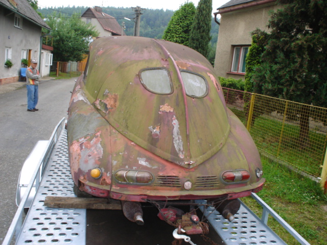

buhužel jsem ho koupil bez motoru, převodovky i zadní kapoty na jaře z německa.Ještě v něm jsou naroubovavé sedačky s 1000mb a bufik asi z traboše.Ale co je zajimavé že podle okapniček je to boleslavskej,ale podle zadní kapoty je to kopřivnickej (podle vaší fotky),nebo tam ta zadní kapota byla měněná.Zadní blatniky jsou na vyměnu přední snad půjdou zachránit a co je dobré že podlaha a snad i prahy vypadají zdravě,ale to si budu jistý až po opískování.Do renovace se zatím nechystám to vidím až tak za rok,rok a půl.Nejprve sehnat chybějící díly dodělat právě renovovanou 1201(anglickou verze) a hurá na něj.
Príspevok od užívateľa jack » 03 Sep 2009, 11:05

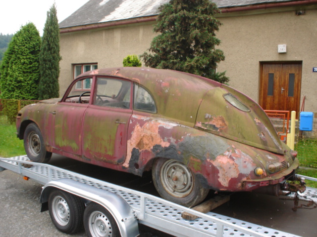

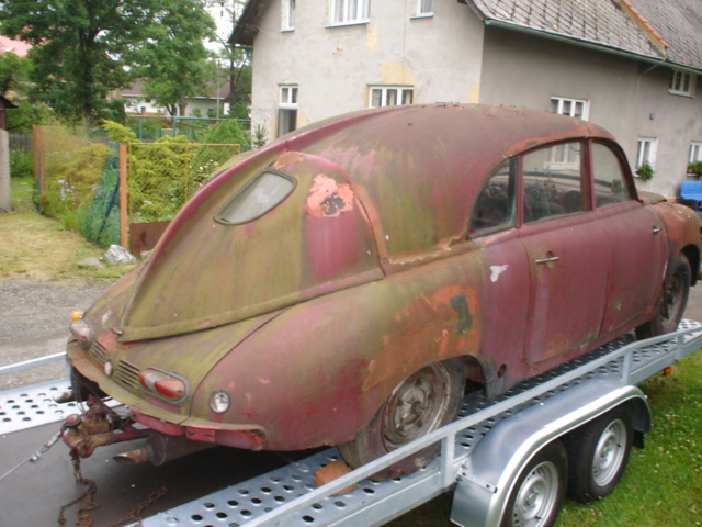

Tady máš pár dalších fotek..
Príspevok od užívateľa Kontráš » 03 Sep 2009, 12:58
to auto strávilo hodně let, v zahradě v Hradci nad Moravicí. Tam jsem ho okukoval ještě než se dostalo do inzerce (přes překupníka). Bohužel jsem se v tom domě nikdy nedozvonil na majitele, a i vzhledem k tomu stavu jsem to nechal svému osudu. Zadní kapota mohla být měněná. jaká jsou tam okýnka v mezistěně (zavazadlový prostor/motor)? jestli široká, tak je to Boleslav.
Príspevok od užívateľa RadimK » 03 Sep 2009, 20:55
takže jsem obhledl ty okýnka v té přepážce a srovnal s dílenskou příručkou na tatraplána a má to okénka jako od výrobního čísla 75 733 (takže malá) a okno do zavazadelníku velké.Podle toho je to tedy kopřivnickej ale podle okapniček,které končí až u blatníků boleslavskej tak teda nevím.
Príspevok od užívateľa Kontráš » 04 Sep 2009, 06:43
RadimK: ty okapničky bych nebral moc vážně, často se upravovaly, protože původní krátké majitelům komplikovaly život (stékající voda do dveří). Navíc jestli mě zrak neklame (ty jackovy fotky nemají nijak extra rozlišení), tak okapničky jsou na spodním konci zahnuté dopředu - podobně jako se to později řešilo u T603 - což by opět ukazovalo na tuning. Vzhledem k tomu, že při osazení toho alternativního čelního skla museli rozšiřovat sloupek, tak navaření okapničky už byl předpokládám pouze minimální problém.
Príspevok od užívateľa D.A. » 04 Sep 2009, 17:06

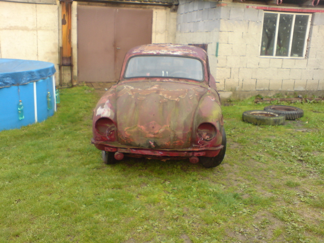

Víte stopro, že sklo je škoda? Já v tom třeba vidím trabíka, ale nehádám se :D .
Príspevok od užívateľa Mirek » 04 Sep 2009, 20:01
Já v tom zase vidím 1202. Nechtěl bys to, Radime, oměřit? Za odměnu se dozvíš co je sklo zač :)
Príspevok od užívateľa RadimK » 11 Sep 2009, 10:54
tak jsem to oměřil na výšku to má 370 na šířku v tom užším místě 1100 a v širším 1150.Je to jen přibližně protože je tam guma.Já si myslím že to bude asi Trabant,když to srovnám na fotkách.
