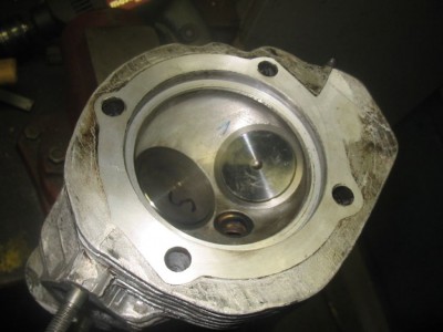

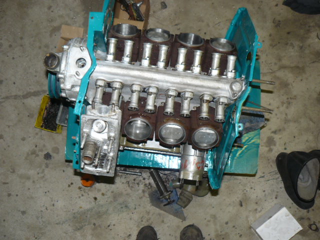

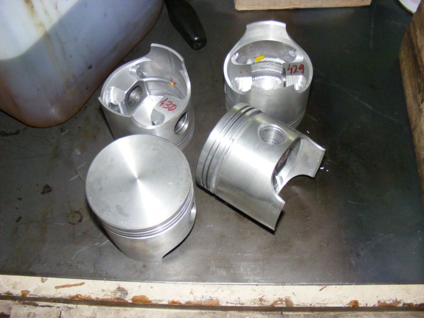

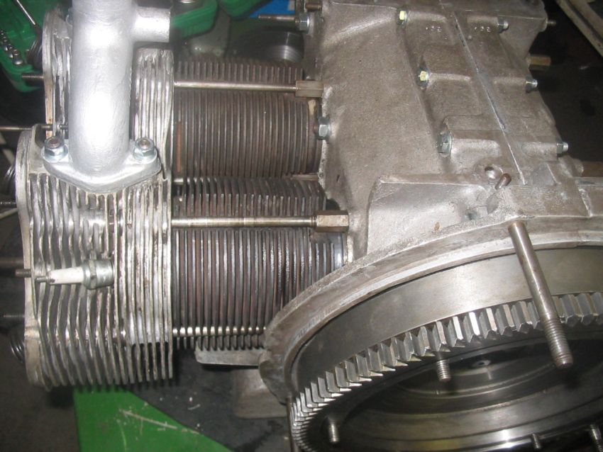

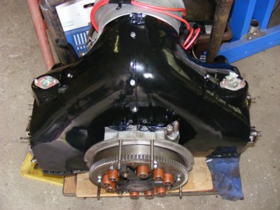

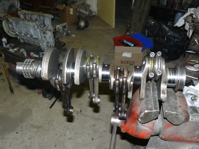

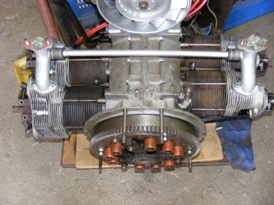

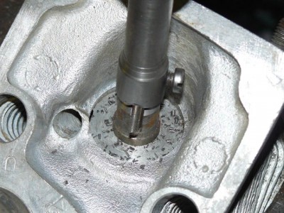

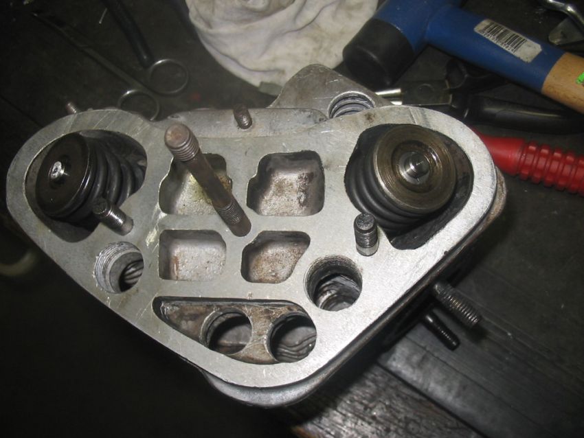

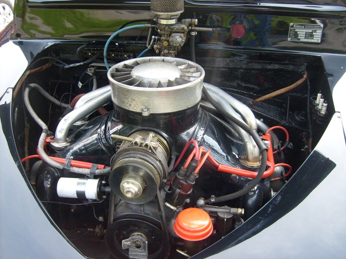

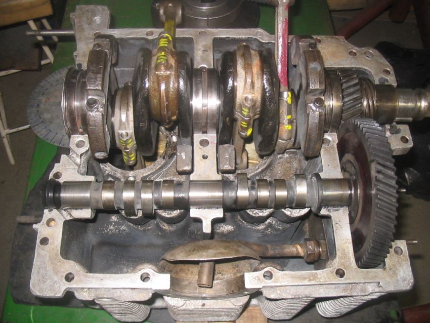

Jméno nikomu nic neřekne. Dělá všechny motory. Sám si odlévá lágry a futra. Pár fotek. Použité díly - VW - brouk a Porsche. I těsnění tam pasují stejné. Kurvy německý to okopírovaly všechno. Ne že mi to slovo zase někdo pozmění! Nikoho tím nenapadám.
Pár fotek:
Pár fotek:

Ach jo Kontráši. Děláš si prdel??? Od B . . . . . . . .a jsem motor koupil a hned zase vrátil. Ten neumí nic. Nechci se vykecávat, co to bylo za hnus bez tlaku oleje a komprese s nejstaršímy díly který vyhrabal v rohu garáže. Mně dělal motor motorář z Řevnic. Bývalý koleka pana Kasla z motorservisu. B --- k si neumí odlejt ani prd ten by na to, že tam jdou díly z Porše a Vw nepřišel ani náhodou.

Jaké díly jsou shodné s VW? Díky

Schodné díly neumím vyjmenovat. Ten maník má takovou velkou červenou knihu a tam toho hodně našel. Kolben Shmidt nebo tak nějak to bylo.

Motor vypadá vymazleně. Ale radši si to dělám rád sám, pokud na to moje možnosti a zkušenosti stačí. Dobrých a poctivých motorářů je strašně málo.

Netřeba vyjmenovávat všechny, ale když říkáš, že okopírovali všechno, něco bys snad vědět mohl.
Nechci rýpat, zajímá mě to z ryze praktického hlediska.

tlumočim jen to, co mi říkal ten člověk. Dělá motory nový i starý a věděl o čem mluví. Našel si to podle rozměrů součástek v té knize. Hned řikal, že mi to klidně udělá, protože to je stejný nebo hodně podobný, ikdyž tatraplána nikdy nedělal. Samozřejmně, že v tom mym motoru neni většina dílů originál, což je patrné z těch hlav. Nová sedla, jiné úhly na ventylech. Moderní slitiny atd.
Ten motor má původní kliku, ty ozubená kola ojnice a vačky. Písty, ventyly, lágry a futra jsou nové materiály. Jezdím na natural a prý to najede, jako nové auto. To ovšem těžko teť posuzovat. Jde to moc pěkně, ale taky to může zaklepat. Až bude něco najeto, tak 5000Km budem to probírat.

Ešte som nemal možnosť vidieť T600 motor takto. ďakujem, šalené to je

Myslím, že hlavným problémom p.B..a je nedostatok vhodných dielov. Na tento motor som dodal prakticky všetky dôležité diely (blok s dopasovanou prebrúsenou kľukou, valce s piestami, čapmi a krúžkami, hlavy s ventilmi..) a ten motor ide vskutku nádherne. Má úžasný zvuk bez rôznych klepotov, ktoré tak často počuť u Tatraplanov a T-603 som musel poriadne šlapať na krk, aby som s tým autom držal krok...
