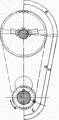

Jsou exoti, kteří neumí nasadit rozvodový řetěz...ale doufám, že takovou diletantskou chybu bys neudělal. Pro jistotu obr.
LEGENDA: D = A + B + C = 35 článků řetězu (A = 11, B = 20,C = 4 články)
