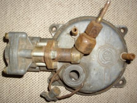

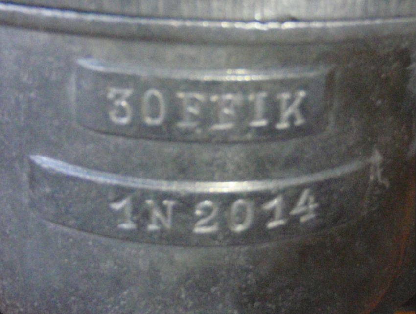

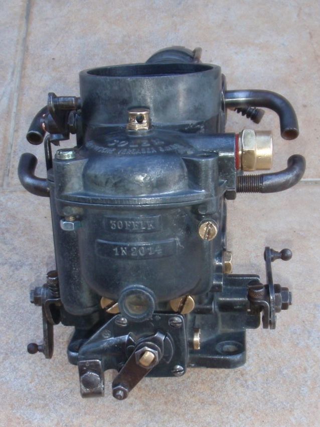

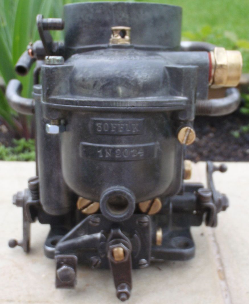

Najde se tu někdo, kdo by mohl rozluštit doplněk karburátoru Solex 30FFIK. Chtěl jsem ho na osmu, ale ten nástavec tam nepatří. Jde sundat, ale k čemu to asi sloužilo ???
Re: Solex
Príspevok od užívateľa Michael » 12 Máj 2009, 10:07
Ten nástavec je součástí redukčního ventilu svítiplynové soustavy... Karburátor tedy pochází z vozu, ktery jezdil na "bomby".
Jste si jistý, že je to "to pravé karburátorové" pro T-87 ? Já bych řekl, že ne.... Spíše dvojitý Solex 30 UAAIP.

Dík za info. Jistý si jsem. Píší to zde na Tatraportále a mám to potvrzené z hodně tater znalého zdroje. Dávat ho tam nebudu. Jezdím na Jikov SSOP. Průměr difuzorů 22, natryskováno z centrály, nebo 805ky. Nevím to přesně. Nejsem znalec.Jen mi nešlo do hlavy, co to je. Asi to nechám pohromadě jako raritku. Vypadá to moc hezky. Moc zajímavé udělátko.

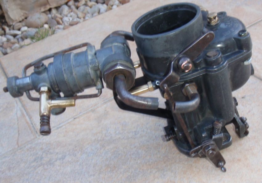

A tenhle Solex byste někdo uměl určit blíž?
Re: Solex
Príspevok od užívateľa Michael » 12 Máj 2009, 20:07
To je právě ten redukční ventil.... Mám to také ( snad 2 x ).

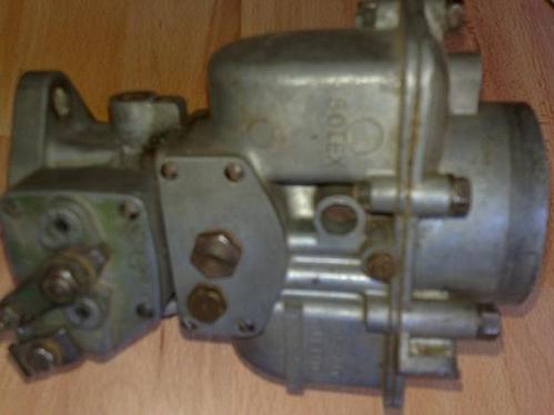

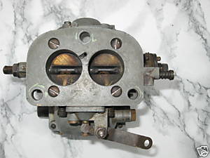

Když už jsme u těch Solexů , nevíte někdo z čeho je tenhle? Je na něm napsáno
Solex 35-40
RJEP.II

Písmenko U by mělo znamenat, že je karburátor vyroben v ČSR.
