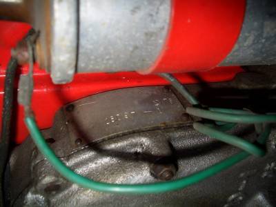

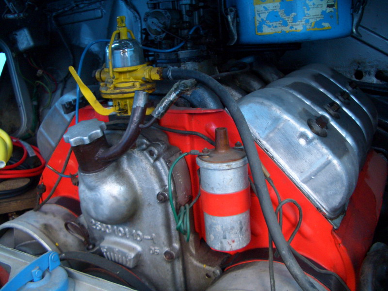

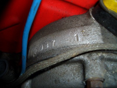

vie niekto identifikovať motor T603 (typ F, G, H?), ktorý má číslo "16097-1" na štítku je ešte uvedené číslo "10/76" (mesiac/rok?), poprípade nejaký link kde by som sa vedel dopátrať k inému asi staršiemu (možno najnovšiemu, neviem) číslovaniu motorov ako je to klasické?

spomínaný motor
Re: Identifikácia motora T603
Príspevok od užívateľa jack » 25 Sep 2008, 21:07
Chtělo by to fotku štítku. Jedná se o číslo vyražené na bloku..?? Nebo je na motoru ještě přichycen hliníkový štítek..??
Podle doplňkové číslice 16097-1 se jedná o motor s novým provedením vačky a zdvihátek.. Klidně se může jednat o motor z roku 1976. V nějaké publikaci jsem četl, že motory T603 se přestaly vyrábět v roce 1982. Jejich výroba byla, po ukončení výroby T603, určena hlavně pro elektrocentrály. Elektrocentrály posledních ročníků také mají "střeva" shodné s H motory.

jack napísal:Chtělo by to fotku štítku. Jedná se o číslo vyražené na bloku..?? Nebo je na motoru ještě přichycen hliníkový štítek..??
Číslo je vyrazené na bloku v tvare ako som ho uviedol a aj na štítku na bloku z pravej strany s tým že je na štítku uvedené ešte aj "10/76". Večer pridám aj foto.

Samozrejme ide o motor T603H, posledné prevedenie s novou vačkou, zdvihátkami atd. Pokial ma stitok s cislom, tak je to bezne. Aj ja som mal v mojej 603ke takto ostitkovany motor. Dnes najbeznejsie prevedenie v 603kach, ktore mozme este vidiet. Myslim, že je jedno ci je cislo na stitku, alebo na bloku.

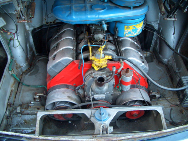

Prikladám sľúbené fotky
Príspevok od užívateľa ondrej » 26 Sep 2008, 21:00
spôsob razenia čísla zodpovedá motorom dodávaným ako ND, s tým by súhlasilo aj to 10/76,
malo by sa jednať o úplne posledné vyhotovenie motora T-603H so zmeneným blokom a s rekonštruovanými rozvodmi,
ide o najlepší variant motora T-603
Príspevok od užívateľa jack » 26 Sep 2008, 21:24
Na svým autě jsem měl původně motor se stejným označením jako "tatrovečka". S tím rozdílem, že na hliníkovém štítku bylo vyraženo 6/74..po sejmutí krytů se 74ka objevila i odlitá na bloku. Jednalo se o motor s novými rozvody, ale těsnění na klikovce bylo ještě z grafitového kroužku. Rozdílnost číslování si vysvětluji jedině tím, že motor nebyl poskládaný ve fabrice, to by pak dostal standartní tvar s dvojčíslím 51, nebo 52 určující motory na ND, ale že byl do mototechny (nebo podniku) dodán čistý blok opatřen štítkem a jednoduchým číslem vyraženým na bloku..

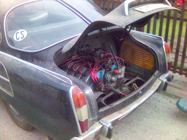

Vďaka všetkým za príspevky. Dnes bol deň "D" a premiéra pre spomínaný motor a aj pre mňa :D , pridal som mu všetko čo mu chýbalo (rozdeľovač, káble, ...) a na prvé pol otočenie kľukou chytil, ide perfektne (aspoň podľa mňa :lol: ). No a dnes v noci asi nebudem ani späť od radosti, v druhej tatre mám motor zo 67, neviem kedy bol štartovaný naposledy, ale bude to na pár päťročníc, trápili sme sa s ním pol dňa, ale výsledok stál za to, ide aj ten a tiež na všetky valce. Priebeh bol trošku iný, lebo hneď bol zo mňa "kominár" :lol: , všetok prach a bordel z výfuku (deravého ako sitko) a sadze lietali až susedovi ponad dom, ešte že nebol doma :lol: . Tak mám teraz lepšiu motiváciu na spojazdnenie oboch tatrovečiek a následné pustenie sa do renovácie. Spravil som aj video, ale bolo už prítmie a nie je tam skoro nič vidieť, ale ten nádherný a jedinečný zvuk poteší vždy :D .
