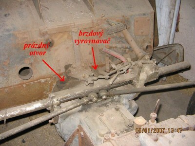

Díky brzdovému vyrovnavači mechanických brzd je pozdější přestavba na levostrané řízení poněkud složitější, ale nikoliv nemožná. Hřídel brzdového vyrovnavače totiž prochází otvorem v převodovce, který je u vozů s pravostraným řízením na pravé půlce převodovky a u vozů s levostraným řízením na levé půlce převodovky. Pokud majitel neměl ve voze převodovku s otvory na obou půlkách (vyrobilo se jich jen omezené množství) musel buď nějak složitě ,,přepákovat,, převod z brzdového pedálu na vyrovnávač, nebo vyměnit celou převodovku za tu s otvorem na patřičné straně.
Přikládám foto převodovky s otvory na obou půlkách. Jeden otvor je obsazený brzdovým vyrovnávačem a proto není vidět.

Trochu jsem to označení zjednodušil. To co je vidět navrchu převodovky je páka brzd nasazená na hřídeli brzdového vyrovnavače, který prochází převodovkou a na jehož spodním konci je nasazen brzdový vyrovnavač :|
Věřím ale že jste to pochopili.
