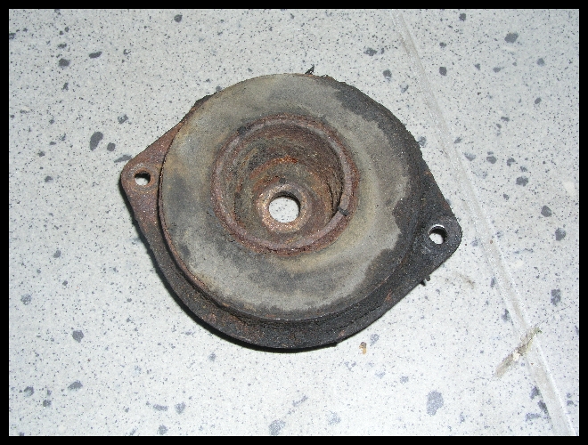

silentbloky t603
Zdravim Vas,
Po demontazi silentblokov som skonstatoval ze by bolo dobre ich vymenit za nove alebo ich nechat niekomu zrepasovat.Robi to niekto pripadne vyraba nove
Dakujem.
jack..
Re: silentbloky t603
Nechává je dělat pan Komárek, zavolej mu...

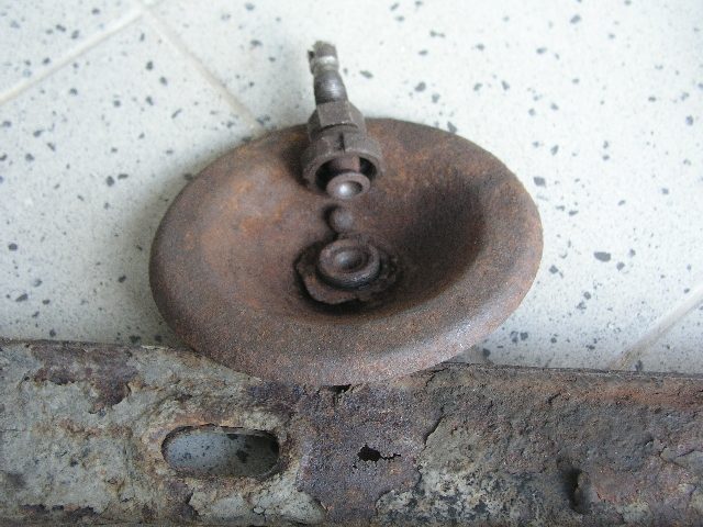

Re: zadny klb pruzenia.
Zdravim panove,
obraciam sa na Vas s prosbou o radu.Po demontazi zadneho ramena na t603 sa objavila korozia ramena a jeho oslabenie. Zaroven po umornom rozobrati klbu sa ukazalo znacne opotrebenie dosadacich ploch gulicky co brani plynulemu ohybu v klbe. Najlepsie by to bolo asi nechat vyrobit cele nove, ale vzhladom dolezitost....v podstate na tom lezi cela zadna cast...som si isty ze to bude z nejakeho speci materialu.Vedel by niekto poradit z coho to je pripadne technicky vykres?Pripadne ako je to najlepsie zrenovovat. To iste sa tyka ramien.Dakujem
- Príspevky: 1505
- Bydlisko: Karwin
Nazdar, nejlepší asi bude sehnat dvojkové provedení. Jedna fotka pro ilustraci, na které je vidět provedení pomocí kulového čepu. Jestli ho přece jen budeš chtít vyrobit dle originálu, tak běžným materiálem pro čepy ať už axiální, či radiální, je ocel 11 600.
Co se týče zadních ramen, buď vnitřky vyvař, neb raději sežeň jiné.

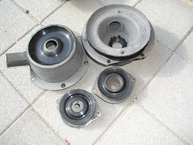

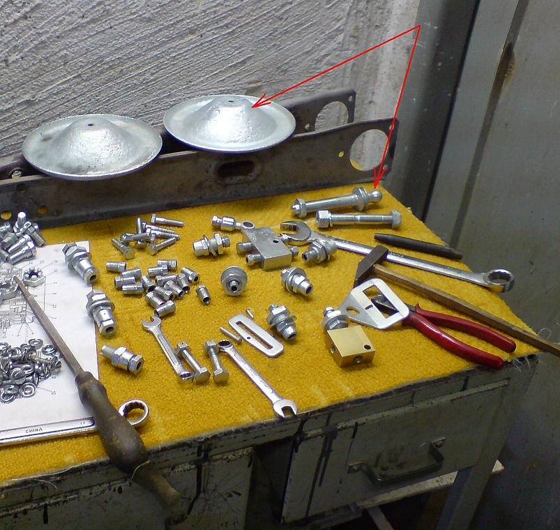

Zdravim,
na zaklade vasej rady som dal urobit renovaciu silentblokov.Pekna pracicka.
Male su opieskovane,velke vrch novy spodok stary.
http://www.keprt.eu
http://www.keprt.eu

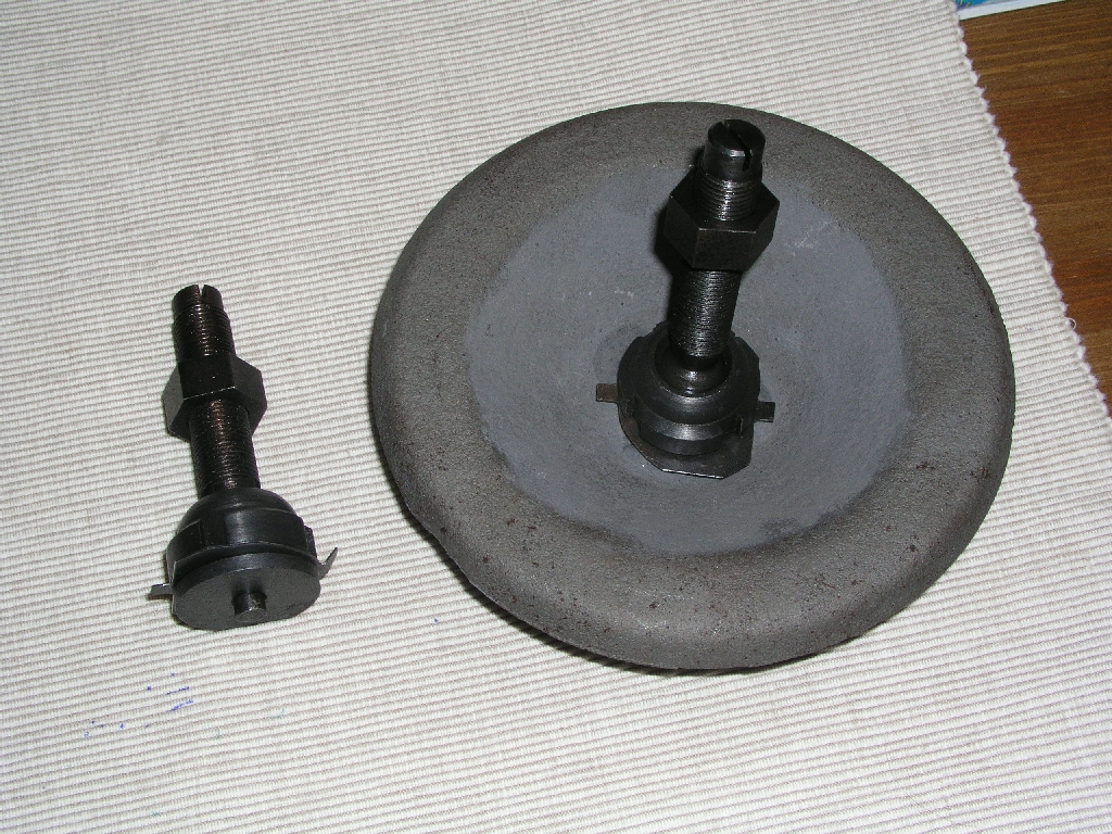

Zdravim,
Tak sa nasi chlapci na dielni trochu pohrali. Je to prevedenie s gulkou vo vnutri na 603-1. Ak by mal niekto zaujem vieme vyrobit.

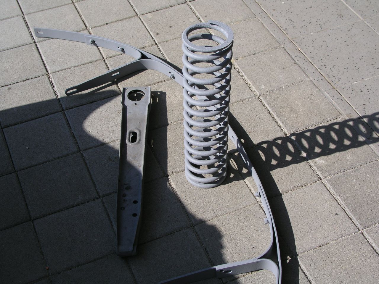

Zdravim Vas,
kompletujem veci a neviem akou farbou to streknut.Ciernou matnou.???...Akou farbou to bolo pripadne original?? Dakujem.
- Mojžo
- Príspevky: 4098
- Bydlisko: mám
vili: Tieto veci som ja nastriekal čiernou kladívkovou. Podobnú farbu som na tom aj našiel

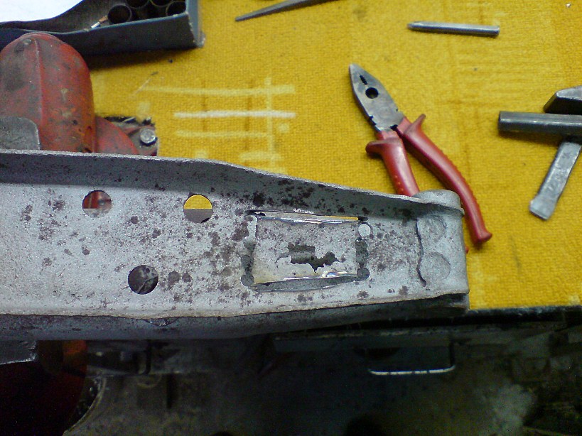

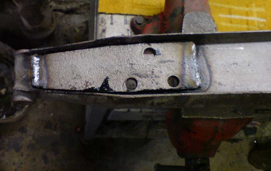

Barva černá, ale dříve než řešit barvu, je třeba na ramena v místě uchycení k poloosám přivařit výztuhu, která tam má být - jestli to neuděláš tak pří prvním rozjezdu se budeš hodně divit

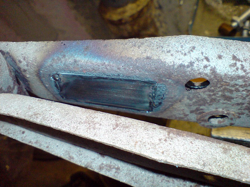

- Príspevky: 1505
- Bydlisko: Karwin
Zeptám se Tě tak, ramena máš sundané z auta nebo jsou nové, myšleno nikdy nenamontované. Právě tato nová ramenu jsou obvykle bez výztuže. Pár příspěvků výše je tato výztuš na fotce: http://www.tatraportal.sk/forum/downloa ... &mode=view
vili
- Príspevky: 135
- Dátum registrácie: 13 Feb 2008, 20:23
Ahoj Jack,
to su tie co su na fotke na tejto teme len su vyvarene-fotka hore s capmi.. Ale uz rozumiem o co ide. Dam to urobit.. pre istotu ale nebolo tam nic..sam som ich demontoval.
Dik za radu.
Dik za radu.
- Príspevky: 1505
- Bydlisko: Karwin
Určitě bych to tam dal, jestli budeš chtít, tak zítra změřím tloušťku těch flaheizů.
Ahoj Jack
tie ramena su z jednotky...dnes som volal s kamosom co ma tiez jednotku a tiez tam nema tie vyztuhy. Na jednotkach to nebolo..potom asi na dvojkach to tam davali.Asi boli s tym problemy.....
