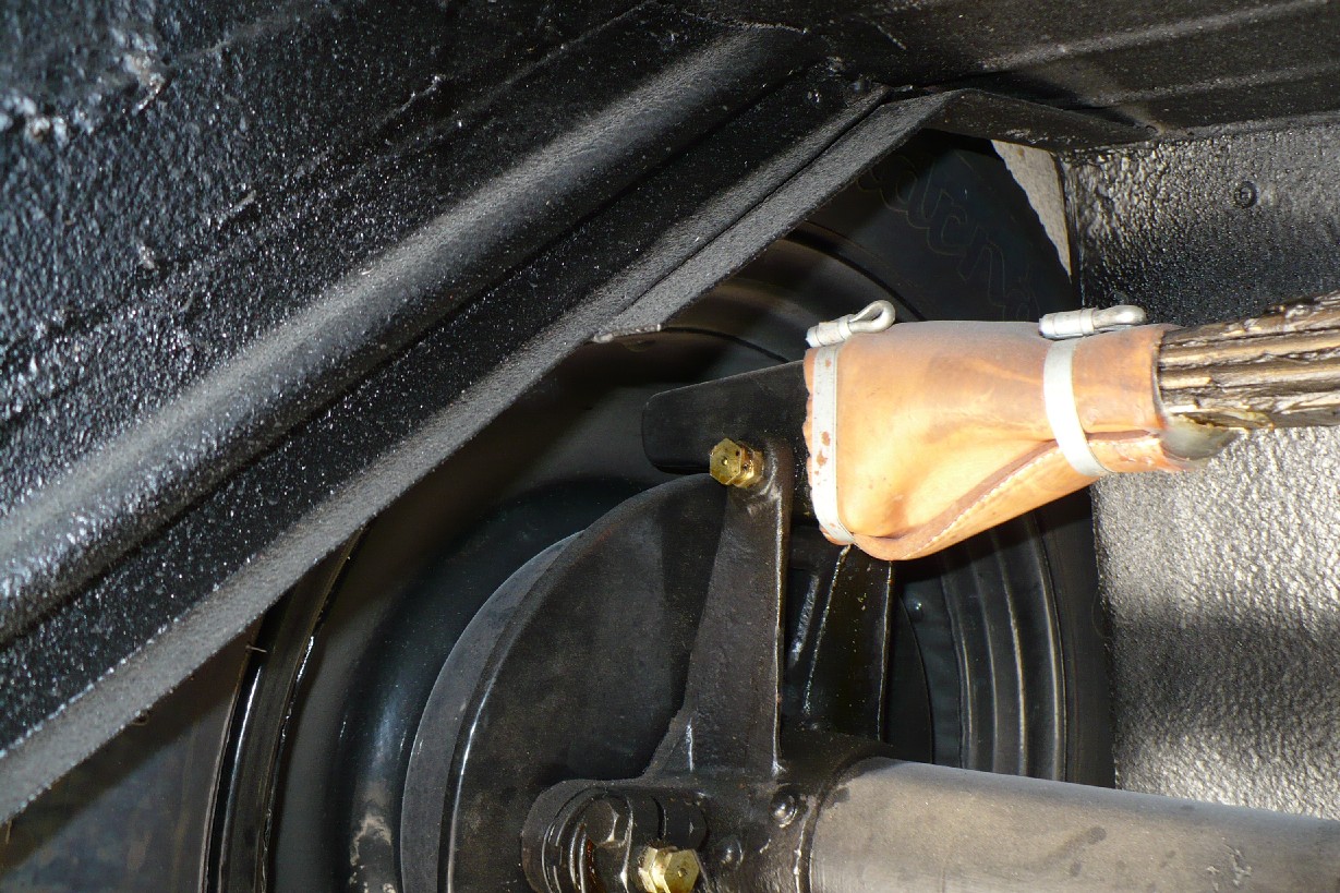

Dobrý večer, mám takový malý banální dotaz. Čep zadního pera (ten, co prochází opěrnou deskou) se vyráží ven ze strany, co patří maznička, nebo z opačné strany, co je ten obdélníkový nálitek? Od pohledu se mi zdá, že by to mělo jít z obou stran, ale ani po uvolňování VDéčkem, ani po nahřívání se čepy ani nehnou. Samozřejmě jsem nejprve vytáhl pojistnou závlačku. Mám strach do toho pořádně klepnout, abych nezdeformoval nebo neulomil úchyty. Co s tím? Díky.

Príspevok od užívateľa JáPavel » 30 Máj 2008, 11:17
Ta čepy nejsou ani z jedné strany do konusu. Takže je jedno z jaké strany se je pokoušíš vysunut. Zcela jistě jsou velmi dobře zarezlé,takže se je pokusit pootočit a utrhnout z místa zarezivění.Drobné násílí bude asi nevyhnutelné :wink:

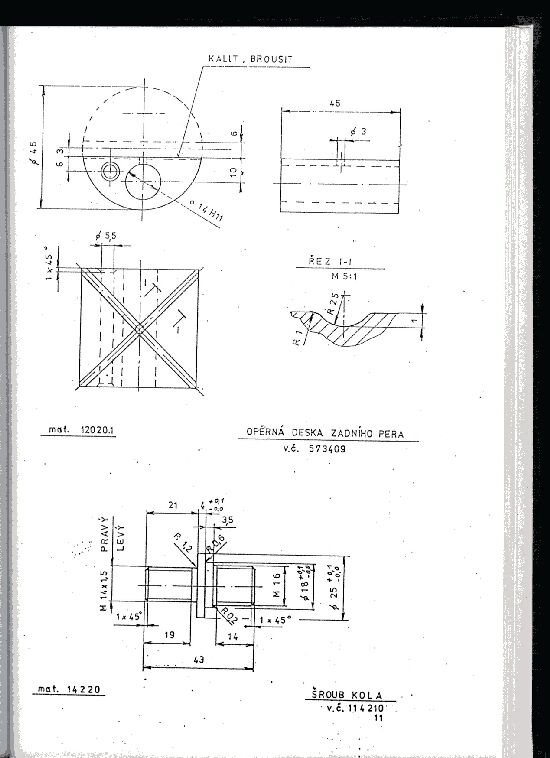

Príspevok od užívateľa Karel » 30 Máj 2008, 15:46
Pokud není čep přirezlý může být ,,střihnutý,, mezi kluznou destičkou a úchytem. Pokud už je destička ,,kaput,, zkus ji opatrně rozřezat flexou. Předpokládám že destičky i čepy budeš dělat nové.

Príspevok od užívateľa Ivo » 31 Máj 2008, 15:57
Čepy se už vyndat podařilo a kluzné desky jsou kupodivu ve velmi dobrém stavu (ochranná krytka byla v zadní části celá narvaná vazelínou.

Príspevok od užívateľa JáPavel » 01 Jún 2008, 08:45
Díky tomu,že ty opěrné desky byly dobře mazány nulkou nebo něčím podobným a především kožená manžeta byla v pořádku a nedostával se tam prach ,kamínky a voda ,najdou se v použitelném stavu. Já jsem to štestí neměl na svém původním diferenciálu. Desky byly probroušené od listu do půlky čepu,kovové kapsy napadrť a ten samotný list rovněž probroušen. U diferenciálu ,který jsem tam dával poté,byly v již ve skvělém stavu a nic se nimi dělat nemuselo :wink:
