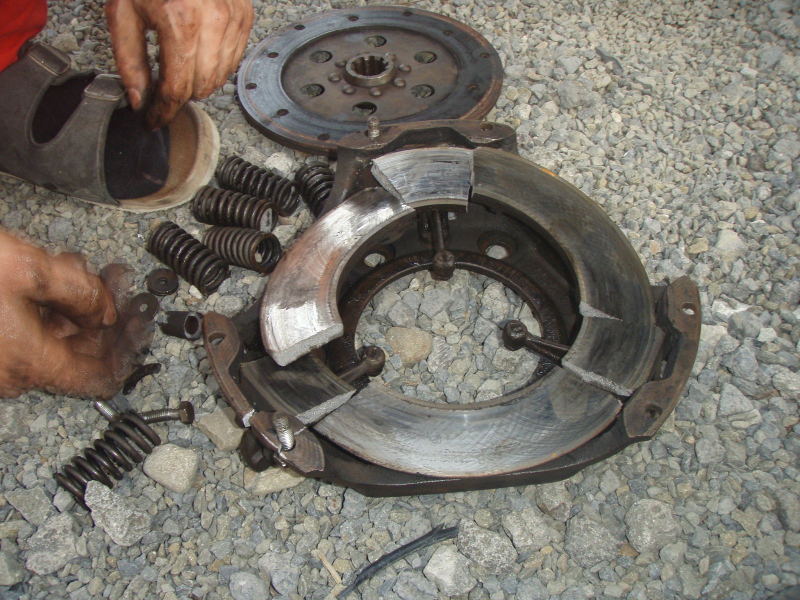

Mám na jedné hromadě přítlačáky a lamely - a je to pomíchané - T805 a T603 . Neporadil by mi někdo, jak je rozeznat, protože nejsou ůplně stejné - :roll: . Jinak ty na T603 dám k dispozici a kdyby někdo měl , nebo věděl kde nechat nanýtovat lamelu na Tatru 805 tak informaci uvítám . Předem díky

Už se Vám někdy něco takového stalo ? :shock: :shock: :shock:

Príspevok od užívateľa Roman Maďar » 27 Máj 2008, 21:39
:shock: , ako sa ti to podarilo???
Re: spojka T805/T603
Príspevok od užívateľa bazilisak » 27 Máj 2008, 21:46
Roman Maďar napísal::shock: , ako sa ti to podarilo???
žádné rozumné vysvětlení pro to nemám... :roll: :?
Príspevok od užívateľa Roman Maďar » 27 Máj 2008, 21:49
bazilisak napísal:
myslel som, ako k tomu došlo, sprievodné javy a tak
Príspevok od užívateľa bazilisak » 27 Máj 2008, 22:15
Byli jsme se se synem projet, přijel jsem domů, odstail, nechal nastartované, kluk to trochu proturoval, pak jsem to chcípl, a na 2. den jsem chtěl popojet, šlápl jsem na spojku, a bez odporu spadla na podlahu... :? :roll:
Príspevok od užívateľa Roman Maďar » 27 Máj 2008, 22:18
bazilisak napísal:Byli jsme se se synem projet, přijel jsem domů, odstail, nechal nastartované, kluk to trochu proturoval, pak jsem to chcípl, a na 2. den jsem chtěl popojet, šlápl jsem na spojku, a bez odporu spadla na podlahu... :? :roll:
Hm, to je nevídané, ešte som sa s tým nestretol. žeby únava materiálu?
alebo materiálová vada?
Príspevok od užívateľa bazilisak » 27 Máj 2008, 22:21
Všechno čisté , čerstvé lomy... Bylo to zřejmě na jedenkrát

Príspevok od užívateľa PAVEL64 » 27 Máj 2008, 22:28
asi trošku tuším.... 8)

Príspevok od užívateľa Lucas603 » 27 Máj 2008, 22:41
jeden známy pred asi troma rokmi po vybrati motora z šestotrojky našiel prítlačný kotúč tiež podobne rozlámaný po predch. majitelovi. Zaujímavá je symetria fragmentov, tri menšie( pod vypínacími páčkami) a tri väčšie. Ja by som predpokladal, že sa tiež jedná o únavu materiálu, cyklická záťaž, po určitom počte cyklov( vypnutí spojky) došlo k lomu... ale určite to bude mať aj súvis so štruktúrou, nejaká vada... alebo možno nejakú prudká záťaž?

Príspevok od užívateľa Kontráš » 28 Máj 2008, 07:43
Něco podobného se mi stalo loni ne na tatře, ale na denním přibližovadle (almera), nicméně měl jsem prasklinu pouze jednu a drželo to zatím pohromadě. Průvodním jevem bylo, že zničeho nic začala markantně prokluzovat spojka a chod pedálu doprovázely vibrace (což by u tatry s hydraulickým přenosem síly citit asi nebylo). Nic jiného než únava materiálu nebo výrobní vada v tom asi nebude.
Nevím co bylo impulzem k prasknutí neboť se to stalo během hodiny, kdy jsem auto svěřil autorizovanému servisu na kontrolu brzd. Když mi ho pak vrátili, měl jsem pocit že mi dali jiné auto :-)
.... holt na tu spojku nesmím tak často šlapat :-)

Príspevok od užívateľa bazilisak » 28 Máj 2008, 14:34
Kontráš napísal:Něco podobného se mi stalo loni ne na tatře, ale na denním přibližovadle (almera), nicméně měl jsem prasklinu pouze jednu a drželo to zatím pohromadě. Průvodním jevem bylo, že zničeho nic začala markantně prokluzovat spojka a chod pedálu doprovázely vibrace (což by u tatry s hydraulickým přenosem síly citit asi nebylo). Nic jiného než únava materiálu nebo výrobní vada v tom asi nebude.
Před 2 lety mi praskla centrální pružina na přítlačáku Valeo na T700 ...... Holt mám na takové závady štěstí...
