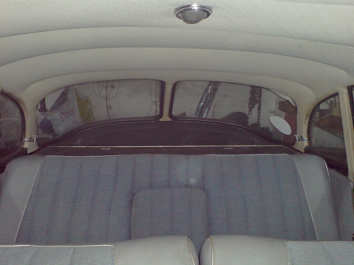

Páni obraciam sa s takou možno jednoduchou, ale mne nejasnou vecou:
Keď som kúpil moju T603, mala sedadlá a tapacíra v kombinácia modrá látka / sivá koženka. V sivej koženke je potom vyvedené komplet čalúnenie "zadného kufra" a okolia, spodnej časti B-stĺpika, tých trojuholníkov čo kryjú v interiéri priestor okolo blatníkov.
Už som si zohnal krásne sedadlá + tapacíra v prevedení tmavomodrá látla / čierna koženka. Chcem sa ale opýtať, či:
V prípade že tam chcem dať tieto sedadlá, v akej farbe boli potom vyvedené tie interiérové čalúlenia? Boli čierne, alebo takej farby sivej aká tam už je?
Ďakujem ďakujem.
Predpokladám že strop mali sivé všetky, že tam riešiť nemusím nič.
Ďakujem ďakujem.

Když černá koženka na sedadlech, pak interierové doplňky taky v černé.

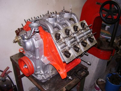

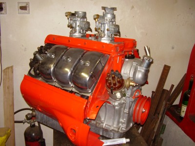

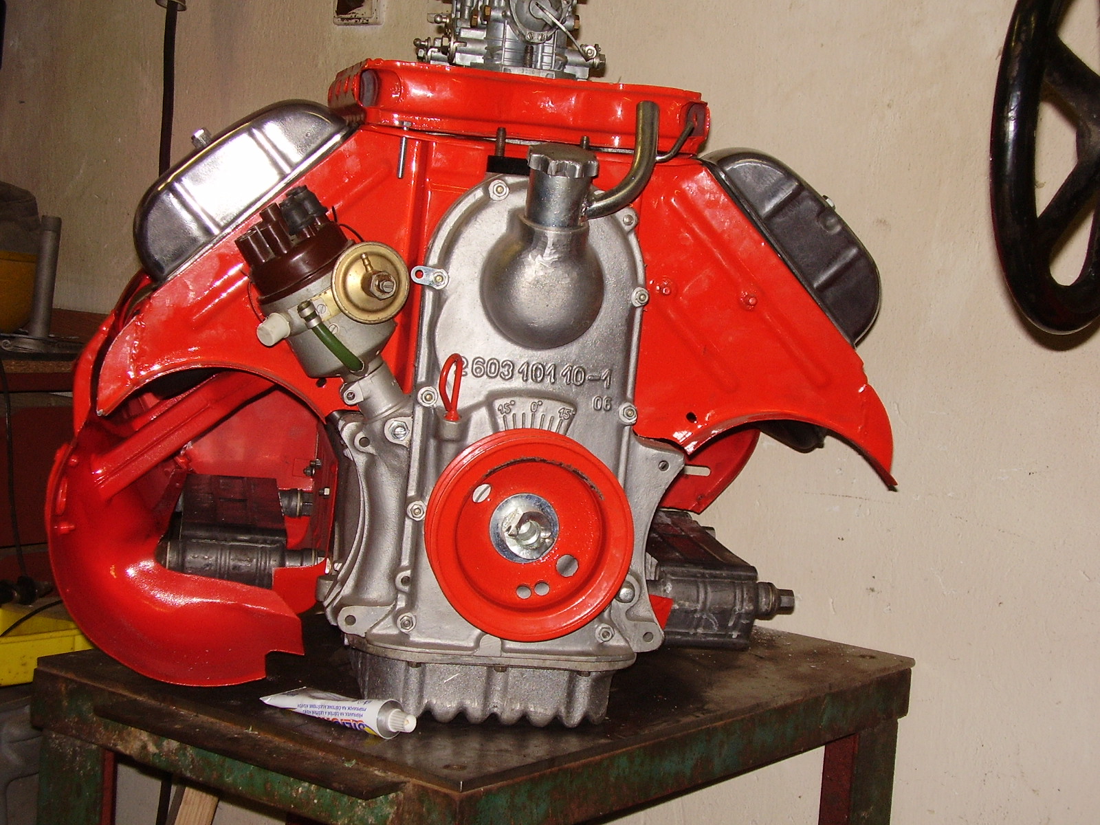

Páni mám tu pár fotografii a chcem sa s Vami poradiť či takáto farebná kombinácia motora je reálna na model 68.
Ešte stále to viem upraviť, motor ešte nie je v aute, ale chcem to mať podla možnosti také jako-z-továrny

máš to urobené pekne - veľmi pekne!
myslím ale, že tvojím úmyslom je aj špičkovať detaily, takže pár "detailných" pripomienok:
- farebná kombinácia myslím OK, čo si však pamätám, v Tatre používali takú "červenšiu" červenú, táto - aspoň na fotkách - vyzerá taká svetlejšia - ja by som to ale už nechal tak, motor je pekný aj takto
- hlava rozdeľovača by mala byť 603-ková, táto je novšieho prevedenia, používaná u T-613
- model´68 používal myslím ešte ohrádku na zapaľovacie káble a vedľa cievky by mal byť aj kondenzátor, pre overenie by som musel ale polistovať v literatúre. Asi si však už dal elektronické zapaľovanie (predpokladám)...

Ondrej ďakujem!
Čo sa týka tej červenej => ten mobil to tak odfotí, že raz to je oranžové, raz ružové, nečudoval by som sa keby to jedného dňa vyzeralo že je to cyklaménové
Farbu som zvolil podľa vzorkovníka - zvyšku pôvodnej na prednom plechu. Je tam málinko rozdiel ale menší ako vyzerá na fotkách. Však uvidíš o rok naživo (dúfam)
Hlava rozdeľovača - mám tam bezkontaktové zapaľovanie, takže cievka je 6V z T613 a tyristor pôjde dnuka. To o tej hlave som ale nevedel. Tento rozdeľovač som kúpil nový aj s takouto hlavou, mal ešte farbu na šrúbkach. Mám aj nejaké nové hlavy z kontaktového starého typu. Je to teda zámenné? ďakujem.
O tej ohrade na káble viem, ale bohužial nebola tam namontovaná a ja ju neviem zohnať
Možno sa pošťastí u Peťa Sedláka, idem za ním v utorok

Tiež dávam dohromady T 603 model 68. Motor je síce už novšieho prevedenia (dlhšie závity pre sviečky, nové zdvihy), ale ohrádku na káble som si neodoprel. Rozdeľovač má síce nízku hlavu, ale kam schovať tyristorový prerušovač, aby to bolo aspoň trocha autentické. Skúsim zadný blatník, neviem či mu tam nebude trocha vlhko.

Tyhle rozdělovače s "šestsettřináctkovým" víčkem se prodávaly později jako ND. Ty původní, co se na motory H montovaly v letech 73-75 měly nízké víčko, ale zda je shodné jako na klasický rozdělovač, to nevím.

Hlavy rozdeľovačov sú zámenné. ale traba vymeniť aj palec. Nízka hlava, nízky palec. Rozdeľovače pre tyristor u T603 a T613 majú rozdielne otáčky. Pravotočivý a ľavotočivý, teraz si nezmyslím ktorý je ktorý.

T613 má pravotočivý rozdělovač. Nízkým palcem myslíš ten velkoplošný? Ten by se mi jeden nový hodil...

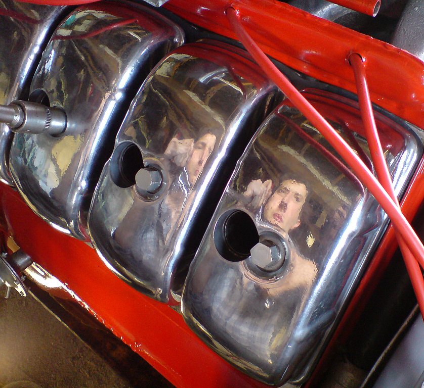

jozef: Pekný motor. iba sa mi trošičku nepáči ten hliníkový povrch, to je zabrúsené do hladka? vyzerá to až príliš dokonalo
ale každému oku lahodí niečo iné však

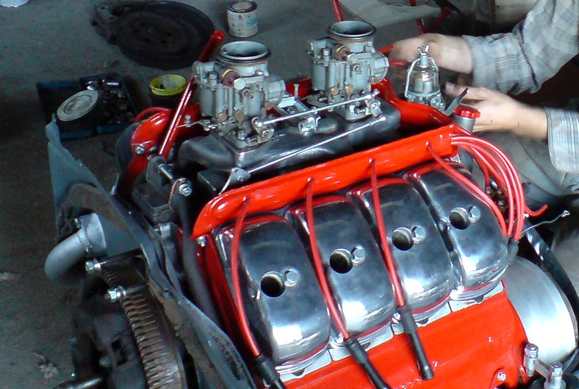

karb3.jpg - bratu čo to tam trčí za zariadenie z toho krycieho plechu? taký bazmek čo vyzerá jak UFO na tyči

No to je podtlakový spínač, který hlasí případné přetržení řemene exhaustoru..
