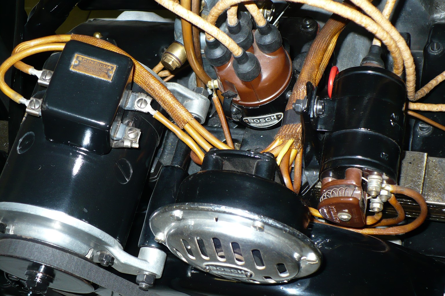

Průměr (průřez) drátů je vyznačen na schématech, která jsou někde na webu ke stažení, myslím, že na http://www.pedros.cz. Většinou to je 1,5 nebo 2,5 mm. Hadrové dráty byly taky barevně odlišeny, ale většinou jen 1 až 2 cm od sebe vzdálennými značkami (přesně tak jak to máš na přiloženém obrázku).
Pokud jde o mě, použil jsem obyčejné dráty obalené PVC nebo vím já jakým druhem plastu, ale prostě ty co se prodávají v elektroinstalačním materiálu. Je s nimi jednodušší práce, jsou levnější a výsledek je vzhledem k počtu barev co jsou ke koupi přehlednější. Svazky jsem obtočil hnědou textilní (kobercovou) lepenkou, takže obal drátů je vidět jen na jejich koncích, což mi vůbec nevadí, nejsem zase takový fajnšmekr... :D

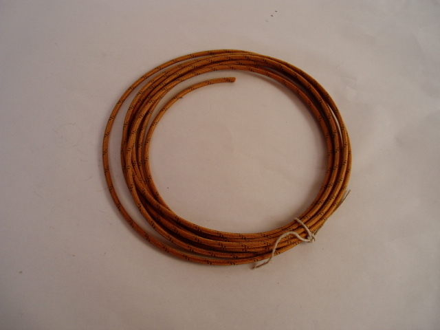

Použite opradené káble je to original a dajú sa stále zohnať

Kable sa dajú zohnať aj celofarebné a v rôznych prierezov . Napr. červené ,hnedé ,biele, zelené .

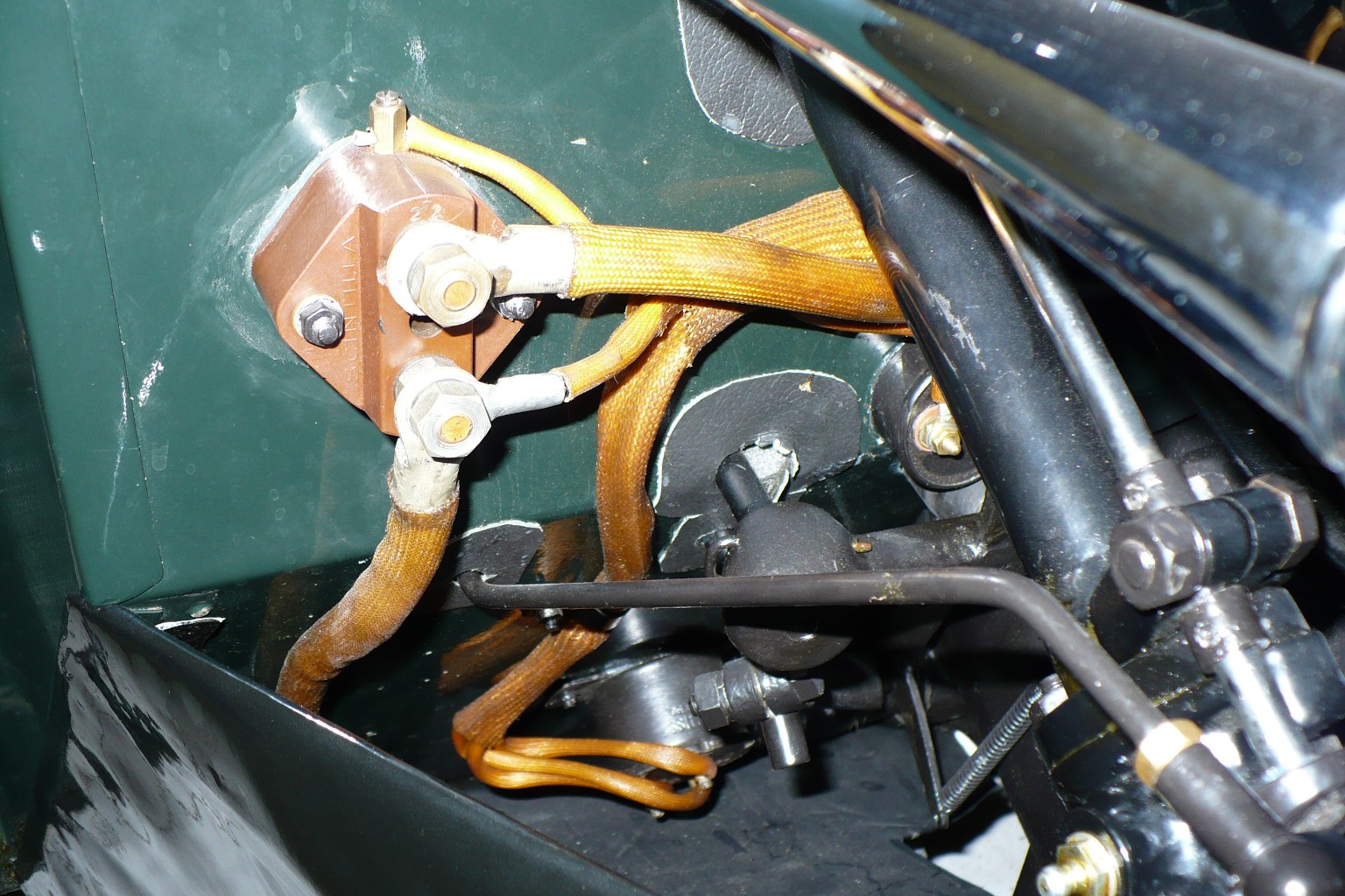

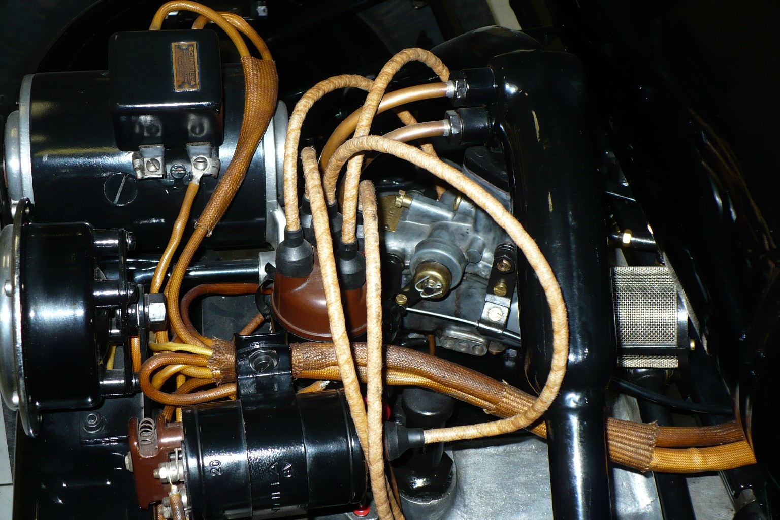

Jaké množství bylo zapotřebí na el.instalaci mé Tatry si již nepamatuji. Dá se to plus minus něco spočítat. Myslím,že je celkem důležité dodržet ty průřezy co jsou v plánech. Opředené kabely lze dnes sehnat celkem dobře. Já jsem použil nové dráty na které jsem natáhl starou textilní izolační trubičku. Byla to celkem velmi náročná práce a efekt je přijatelný.
