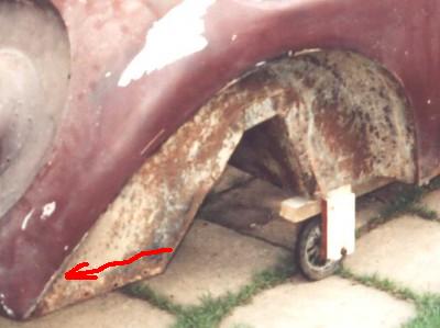

Dobrý den,
sháním fotografii detailu zadního podběhu T57A ( hlavně zadní část, kde se napojuje na kastli ) Jedná se o to, že ji již mám v renovaci, potřebuji podběhy vyrobit nové a ze starých moc nezbylo. Nevím tedy přesně, zda se podběh sbíhá dovnitř kastle, nebo je rovný a sešikmený pouze konec.
Uvítám jakoukoliv radu či fotografii, ze které by bylo patrné alespoň něco.
Děkuji

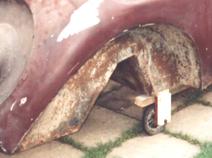

Príspevok od užívateľa Richard » 05 Sep 2007, 10:03
Posílám fotku, ale ze zadní části bohužel není nic vidět. Jsem totiž exot nedisponující digitálem, takže toho moc nenafotím a více fotek této části nemám. V zadní části je podběh už úzký a aspoň na mém voze se svažuje hned od okraje dolů, což není moc dobré, protože po přidělání blatníků je vzadu mezi blatníkem a podběhem velká mezera.

Príspevok od užívateľa hlava » 05 Sep 2007, 10:23
Chápu tedy dobře, že svažovat ( zužovat ) se podběh začíná až od této části?

Príspevok od užívateľa Richard » 05 Sep 2007, 11:59
Ano, je to tak, přibližně v tomto místě to začíná být šikmé, jinde ohyb začíná až za okrajem blatníku
