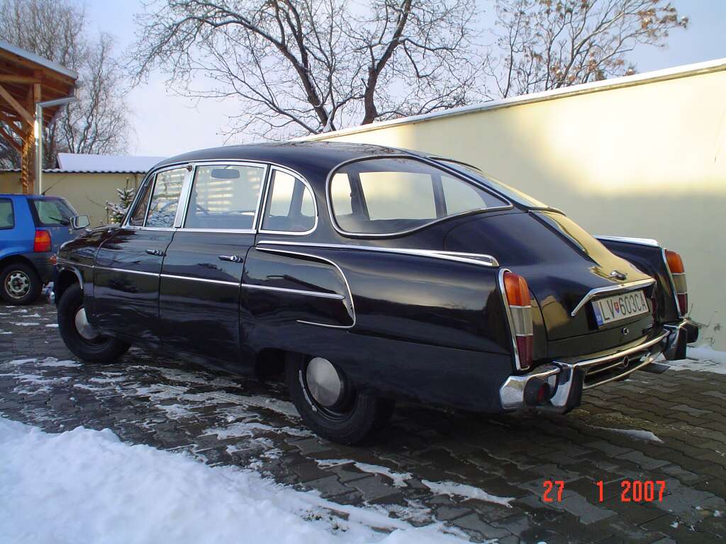

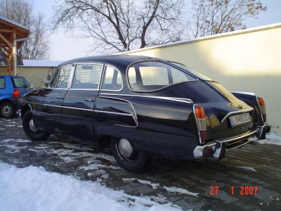

jack: Gumu o šírke 205 som už na T603 dozadu nasadil, presne o tomto som rozmýšlal
Navyše sa mi pri výrobe zadných blatníkov "podarilo" zvýšiť otvor o cca pol centimetra takže ten tam padol ako na zavolanie.
