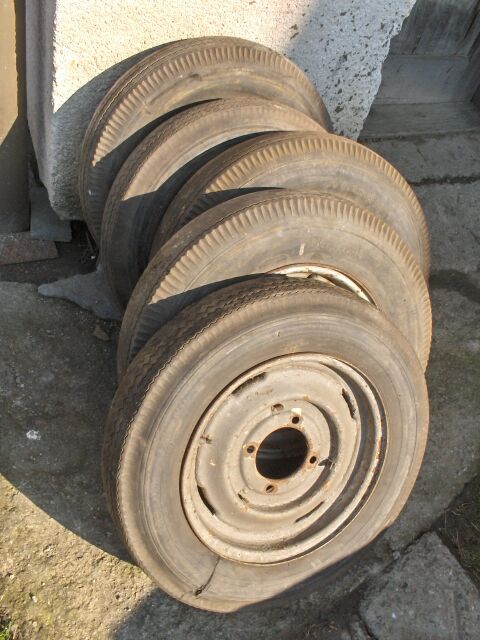

Dnes som dal cvične obuť 205 / 65 R15 na disk bubnový 4,5x15 na T603.
Fotografie z kufra Omegu Caravan, večer nahodím na auto a odfotím tiež

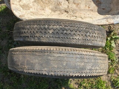

Re: Doporučte pneu pro mou 603ku
Tí výrobcovia asi fetujú...
Poďme na to rečou čísel:
205 / 65 R15 by mala mať
šírku 205 mm
výšku medzi obvodom kolesa a obvodom disku 133 mm
Skutočné rozmery 205 / 65 R15 sú
šírka 195 mm
výška medzi obvodom kolesa a obvodom disku 105 mm
To je celkový rozdiel priemeru 6 centimetrov medzi udaným a skutočným?!
Čo je zaujímavé, na Chemlon pneumatike to krrásne sedí!
6,70 palca to máme 170 mm
z toho profil 80 to máme výška medzi obvodom kolesa a obvodom disku 136 mm
Skutočné rozmery: 175 mm a výška medzi obvodom kolesa a a obvodom disku je 135 mm (čiže opotrebenie pneu)
Pre porovnanie, podľa výpočtov by mala mať 205/65 R15 takmer rovnakú výšku ako 6,70x15. Ale ako vidíte, ani náhodou.
To čo má byť? Prikladám fotografie
Robím niečo zle ja, alebo dačo je veľmi zle?

Jo a co se k Tvým fotkám týče, přesně si zde ukázal ten důvod, proč se mi na 603ce více líbí diagonálky v rozměru 6,70-15..!! Pryč s těmi radiály, vypadají strašně

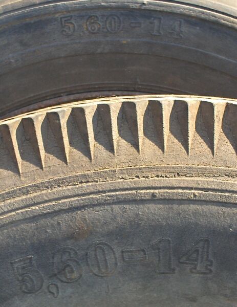

Dobrá zpráva pro MojžoMana: Nechoď se věšet, nevracej diplom, nežer prášky! Empiricky jsem ověřil, že to blbne v celým barákuMojžo napísal:Robím niečo zle ja, alebo dačo je veľmi zle?
A chyba neleží v duelu chemlon vs moderna. Když jsem ze sklepa vytáhl sadu kol z jednoho auta, našel jsem mezi 2 exempláři chemlonek 5,60-14 rozdíl v průměru více než 30mm!!

D.A. - rozdíl 3 cm bude způsobený tím, že některé jsou origo a některé už protektorované, ale pěkně blbě protektorované

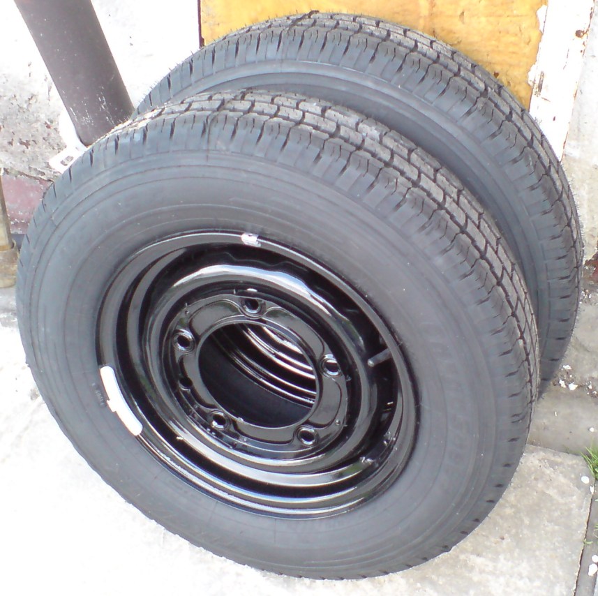

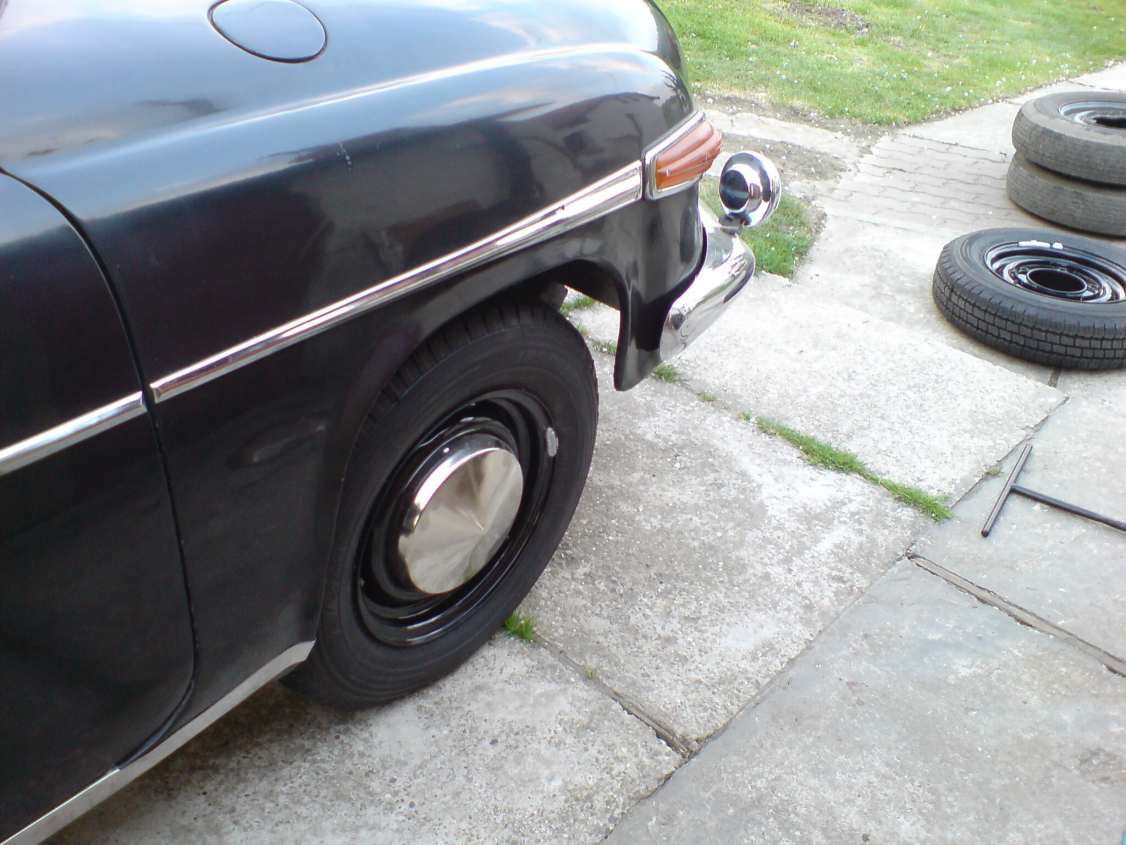

Tož jsem ji předevčírem obul, včera otestoval a dneska zapil
Jinak jsou to radiály, Tigar 185/80 R15 C. Co více napsat, snad jen že na cestě sedí suprově, vzhled vzorku je "starý"...maximální spokojenost.
