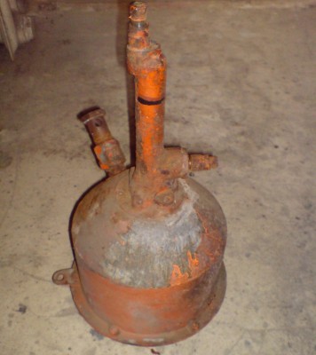

- Príspevky: 1505
- Bydlisko: Karwin
Re: Spojkové a brzdové valce Tatra 603 m68
Hmm, zajímavý, takže dva stejný posilvače..?? Už nevím kdo to tehdá byl, ale když jsem sháněl posilovač já, tak mi poradil, abych koupil posilovač na 1-okruhovou Š1203, prej tu starší... Za to co jsem tady napsal, ohledně existence 1-okruhové 1203ky zvrucam honor.
- Príspevky: 1505
- Bydlisko: Karwin
Fota posilovačů na T603.
1) ATE T50/24 - starý typ
2) ATE T50/12 - nový typ

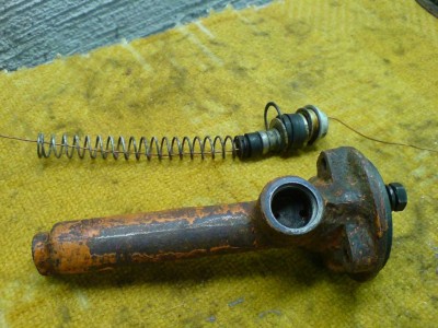

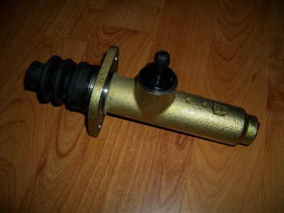

- tatrovecka
- Príspevky: 271
Prikladam foto hlavneho spojkoveho valca na 603jku z Fragokovu HV22.56

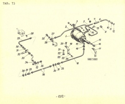

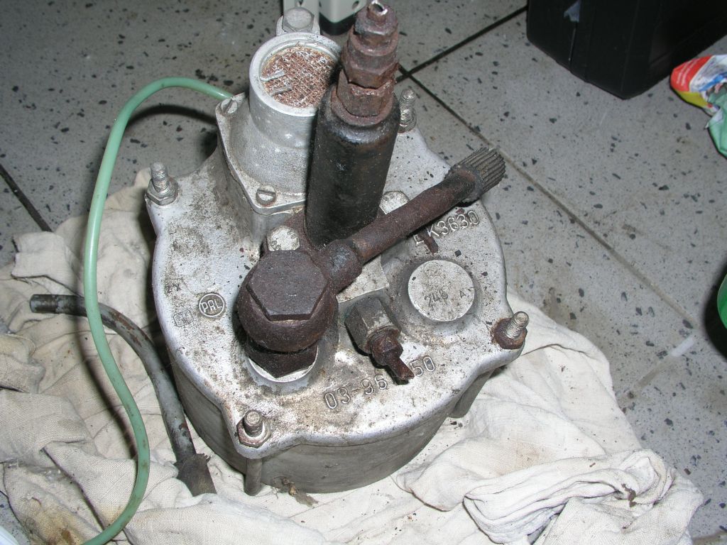

vili
- Príspevky: 135
- Dátum registrácie: 13 Feb 2008, 20:23

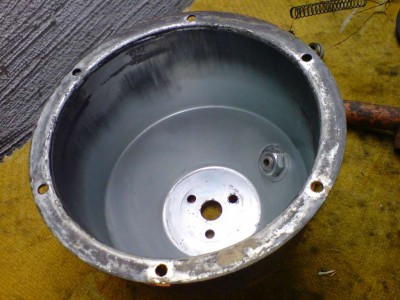

Zdravim Vas,
trocha ozivujem tuto temu lebo momentalne riesim problem s valcami.
Po demontazi brzdoveho a spojkoveho valca - tie pri pedaloch som mal v ruke dva identicke valce s priemerom 22mm. Jedna sa o 603-1 kde bol dodatocne dorabany posilovac vid foto. Ak niekto vie o aky typ posilovaca sa jedna budem rad ak mi da vediet.Dik
Po celkovom nastudovani tejto temy som prisiel k zaveru ze by tam mal byt ale valec s priemerom 25,5 s ventilom pre zbytkovy tlak v potrubi. Idem na to dobre?
A este jedna prosba. Ten posilovac mi tam visel na drate jak sulino, hore JACK ma foto aj schema ako sa to tam montovalo original .Viete mi poslat foto pripadne viac o tych drziakoch?... Dakujem.
- Príspevky: 1505
- Bydlisko: Karwin
T603-1 bez posilovače - hl. brzdový válec 22 mm. Úprava na posilovač - hl. brzdový válec 25,5 mm... U bubnovky je fuk jestli jej máš s ventilkem zbytkového tlaku nebo né, pač pakny Ti zpět vrací pružiny
Držáky není problém udělat z flahajzu.
- Mojžo
- Príspevky: 4098
- Bydlisko: mám
Ja som ich normálne vyrobil z hrubého plechu.
Prikladám obrázok - nie je na tom žiadny zázrak. Check
vili
- Príspevky: 135
Dakujem pekne, je mi to jasne...Aj to upevnenie..myslel som ze to bude nieco komplikovanejsie.
Vyzera to trochu inak ako na scheme ale to je v pohode.
Jack ty si napisal
Přesně se v příručce píše :
Ve třetím čtvrtletí roku 1968 byly zavedeny v seriové výrobě posilovače brzd tuzemské výroby, výrobek n. p. Autobrzdy Jablonec, pod obj. č. 03-9611.50.
Tyto posilovače mají stejný stupeň posílení jako ATE včetně vlastni charakte¬ristiky. Jelikož je tvarově odlišný, jsou pro jeho upevněni nové držáky pod č. v. 3-603.1.39.72-1, 1 kus a 3-603.1.39.73-1 2 kusy.Ked uz o tom hovorime nemame detail ako vyzerali? Dakujem,
Jack ty si napisal
