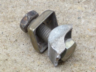

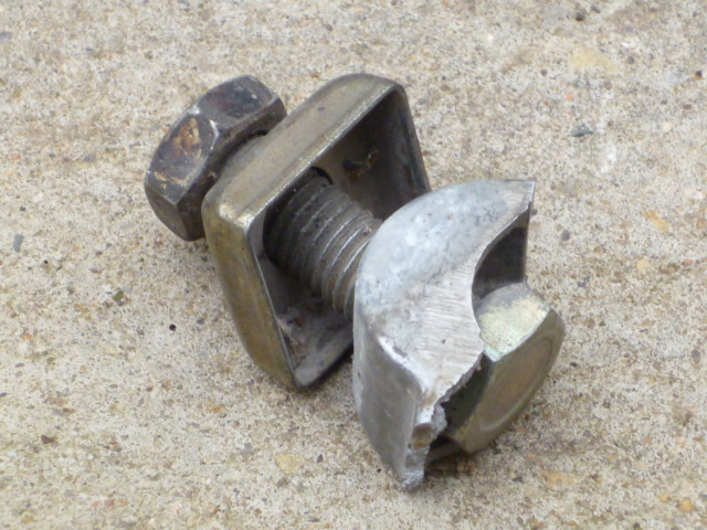

Ano, asi áno, ale žiaľbohu i keď to na fotkách nevidno, tie držiaky hmloviek sú prasknuté a bez podložky ich ešte viac rozťahuje, bojím sa že by sa zlomili. Takto to funguje a dá sa to aj nastavovať.
takéto superdolaďovačky budem riešiť na konci :)

To Mojžo: Jasně když to potřebuješ co nejdřív poskládat,tak není čas řešit drobnosti to se pak může jindy.To jsem nevěděl.Posílám obrázek co ti tam ještě chybý.Možná,kdyby jsi to měl nepraskla by ta hliníková slitina.
To Jerry:Nevím jak bodnout hliník CO2 leda myslím tak MIG argon pokud se pletu omlouvám se.
