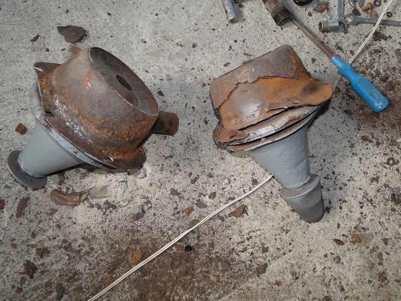

Zdravím kde sa daju zohnať nové zadné silentbloky?U prgoša som ich nanašiel a Keprt mi neodpisuje na ponuku .Lebo tieto isto dávať nazad nebudem a či ich niekto vie zrenovovať tak to tiež asi nepôjde.Ďakujem.

Ahoj, taktéž je sháním a získal jsem od pana Keprta takovou odpověď že jsem se nic nedozvěděl.

"Pokud máte zachovalou vnitřní část zadního hnízda jsem schopen silenblok repasovat v brzké době. Pokud je třeba silenblok celý nový, bude to trvat déle, neboť řeším výrobu jeho vnitřní kovové části."
Chci celé nové ale více se neozval...
Pokud se neozve tak tam asi zajedu.

Jde o tom, že Ti z toho odstraní gumu a nasadí novej vnější plechovej díl a navulkanizuje novou gumu dovnitř mezi ty hrnce. Pyro si je nechal takhle zrepasovat a bylo to OK. Tím vnitřním dílem je myšlena miska s maticí, kde je našroubována trubka od silentbloku na převodovce.
Ještě jsme s Pyrem odstranili zbytky gumy ze silentbloků a posílaly se ty plechy již očištěný, ale to není podmínkou. Spodní kužel s držákem pro doraz je na misce přichycen dvěma šrouby a dělal se nový stejně jako hnízda na autě. Když silentbloky přišly, tak se auto složilo, ale to už jsem u toho nebyl.
A prosím ťa daj potom vedieť čo a ako ,mne neobpísal nič.
Tie hniezda aj tie kužely si momentalne kupujem od Jána Papírníka,silentbloky nevyrába.
Jerry a to si tam posielal tieto? Najradšej by som bol za úplne nové.

Ano přesně z těchto se ta guma ostranila, ten základ byl netknutej, tak nebyl důvod ho nepoužít.
