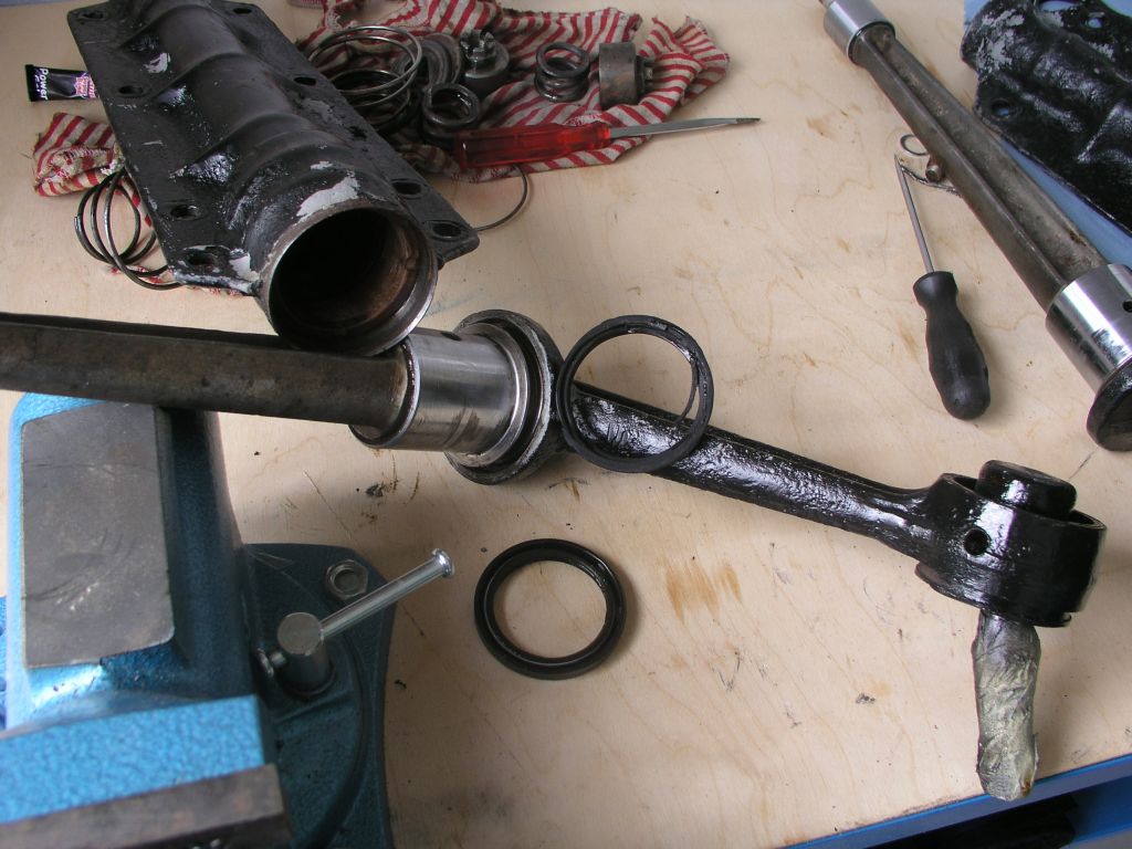

Zdravim panove..
tak trochu ozivim tuto temu.
Nastudoval som co treba, kupil gufera.. inak v Reelingu v Trnave maju presne tie gufera rozmerovo co treba.... avsak po rozobrani som zistil ze to asi nebude take easy. Jedna sa o ramena 603-1.
V podstate tam nie je ziadne gufero.. vid polozene stole ako odporucate.. ale akasi tesniaca guma .. vid polozena na ramene. Ta je vlozena v zareze za trecou plochou a samotnym ramenom .Gufero tam nedostanem..teda dostanem ale len po kraj trecej plochy ale zaroven vysuniem rameno o 5mm..?? .. a to asi nebude o.k..Ako na to..
Treba to komplet rozobrat..? da sa guma niekde zohnat.. kupit,vyrobit..nahradit niecim...
Dakujem za pomoc.

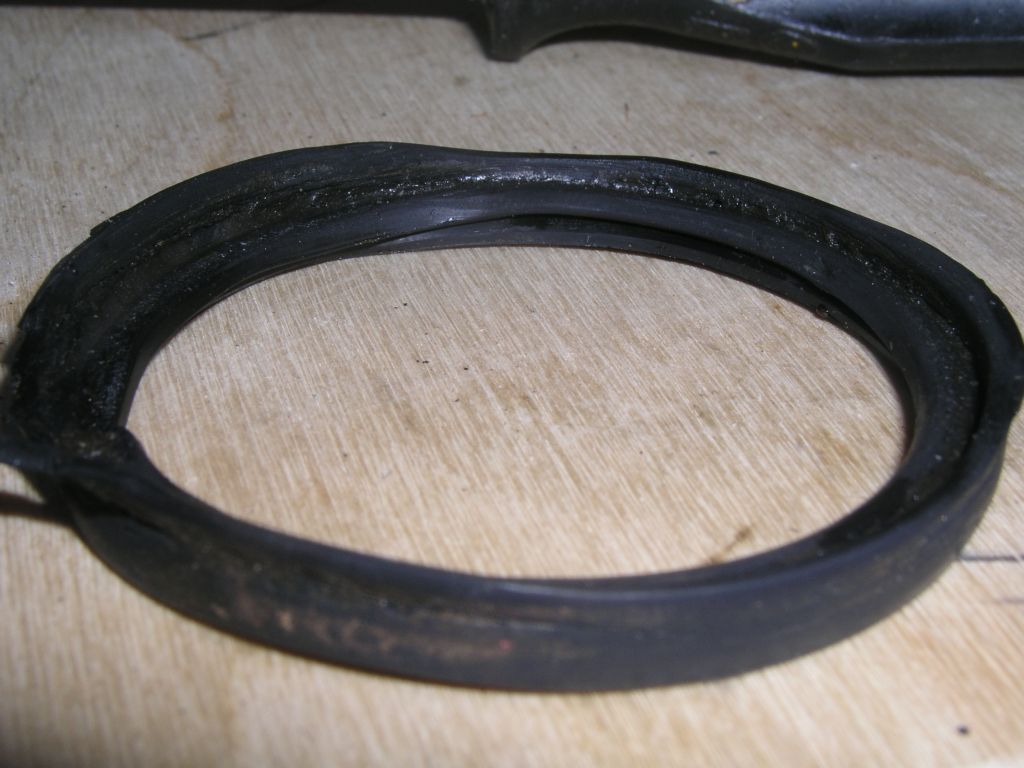

Takto vyzera .
Ked ju teraz vidim zacimam uvazovat ci je to vobec povodne tesnenie......
Rozmyslal som aj nad O kruzkom umiestnit ho na hranu trecej plochy,ale vadil by pri pohybe ramena.Na povodne miesto kde bolo toto tesnenie by mohol byt...no este patrajme dalej.Dakujem

Ak sa nemýlim, tak origoš tam má byť plstenný krúžok napustený olejom.
- Mojžo
- Príspevky: 4098
- Bydlisko: mám
Re: Tatra 603 - predné ramená náprav
Má tam byť Gufero a plstený krúžok. Aj v katalógu ND je to tak

62x48x8 je rozmer Gufera ktoré tam má ísť. Myslím že ho nezoženieš, v pohode tam pasne aj 62x48x10
akonáhle ho budeš mať v ruke, okamžite pochopíš kam ho treba namontovať. Jednoducho dovnútra do telesa ramena. Naňho sa následne dáva plstený krúžok - funguje ako prachovka

v jedničkovém rameni není žádné gufero, ani plstěný kroužek, nýbrž atypická manžeta (chceteli profilovaný těsnící kroužek), která má průřez písmene U jako gufero ale otočený o 90° (přesně to co tam Vili našel). Prostě nětěsní hřídel na vnitřní ploše manžety, ale čelní plochu kolmou na hřídel dvojicí jazýčků. Řešil jsem to loni, a nic tvarově podobného jsem bohužel na trhu pryžových těsnění nesehnal, všichni prodejci gufer a spol jen nevěřícně kroutili hlavou. Nakonec jsem za těžké kroupy nehcal vyrobit soustruženou alternativu u firmy, co se v ostravě zabývá kusovou výrobou atypických těsnění. Přesný tvar bohužel technologicky neuměli vyrobit, takže navrhli alternativní řešení, které má namísto dvou jazýčků 4 těsnící břity vysoké cca 1mm, jinak se jedná o plný čtvercový průřez. Do klik jsme nalil PP44 (jak praví jedničková příručka pro tyto kliky) bohužel těsnění je asi méně pružné, takže mi kliky pěkně tečou (hlavně když se oteplí
). Hodlám vyzkoušet ještě hustější vazelinu, která se do ramen používala později. pak se uvidí...

Zdravim,
je to tak ako pise Kontras a je to aj v prirucke ND. Co dalej...
Tesniaca guma pod c. 15.....

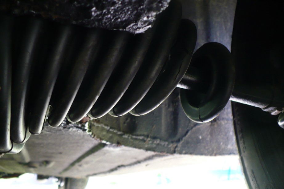

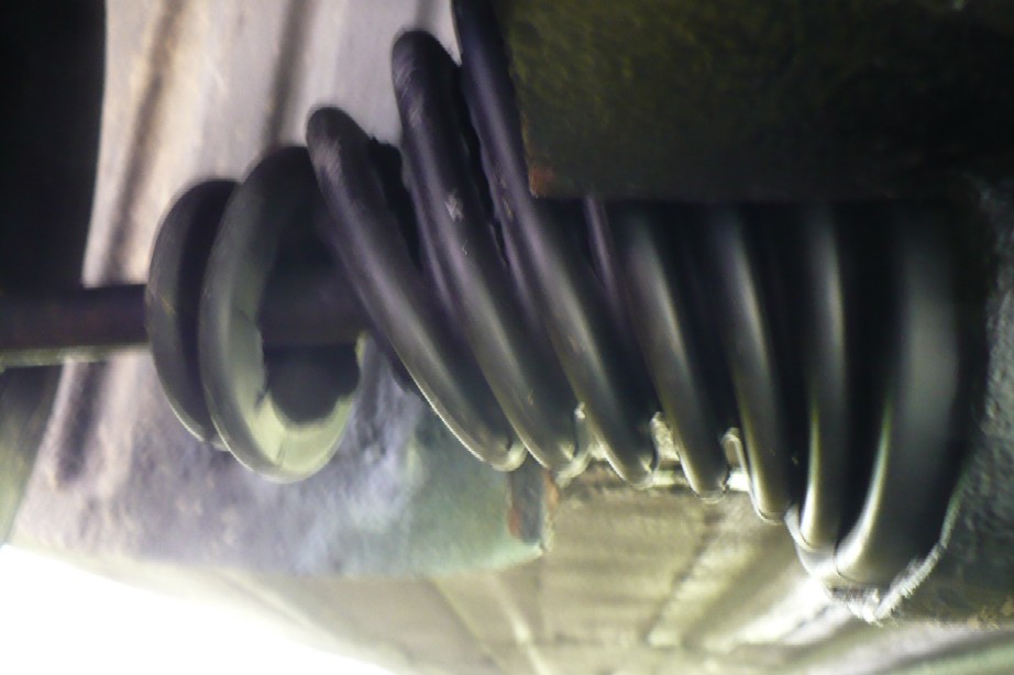

- JáPavel
- Príspevky: 513
- Bydlisko: Západ
Můžete mě prosím někdo říct, proč dochází k tomuto a jak tomu předejít ? Manžety jsem měnil cca před dvěma roky a najeto mají asi 1000 km. Jsou od Šilhánů. Důvodem výměny byla jedna malá trhlinka na pravé straně. Ty staré původní a zachovalé již k mé smůle nemám. Nyní jsem opět koupil nový pár replik. Bylo mě řečeno p.Šilhánem, že je to nesprávnou montáži a že jsem první případ
