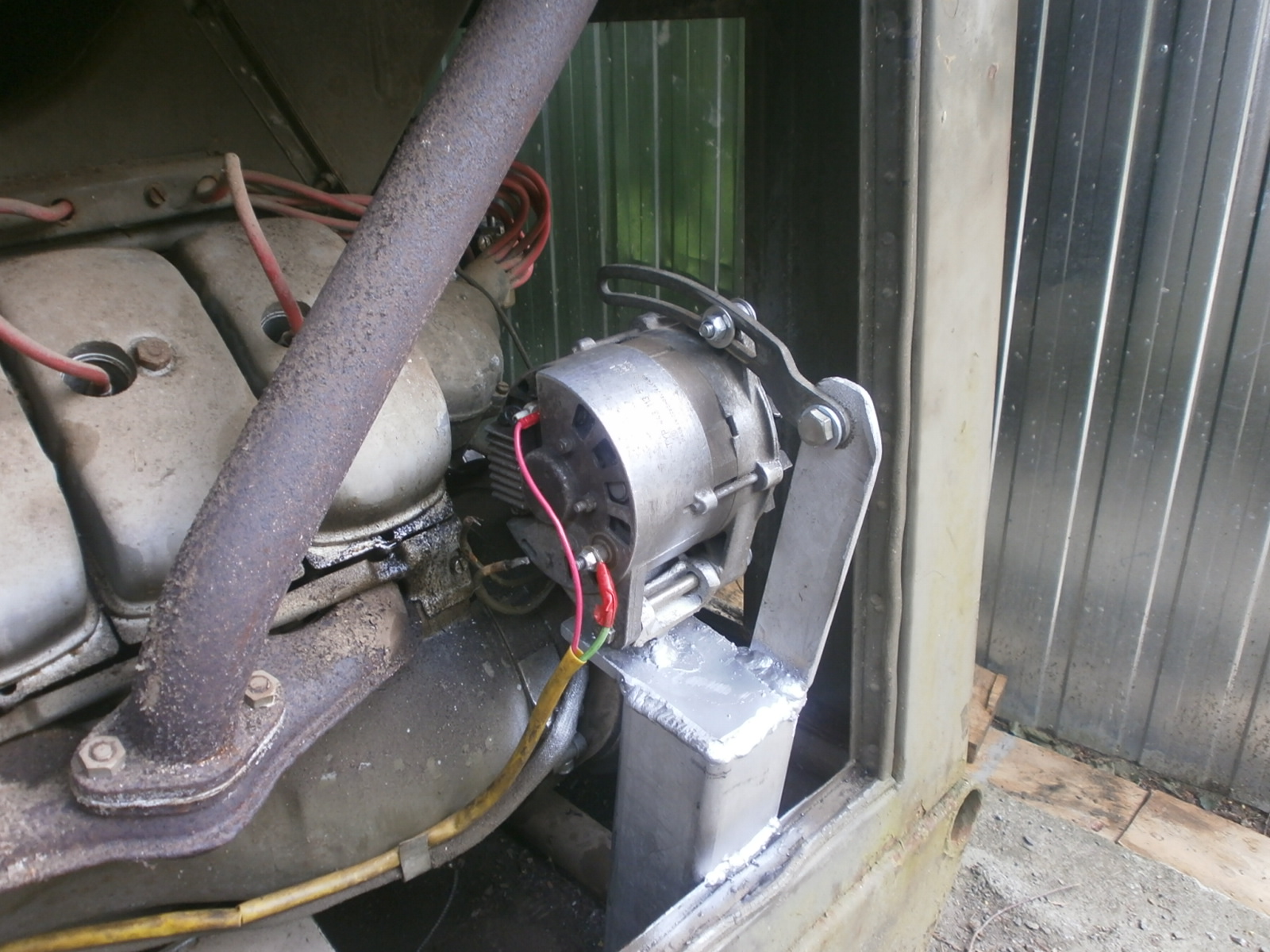

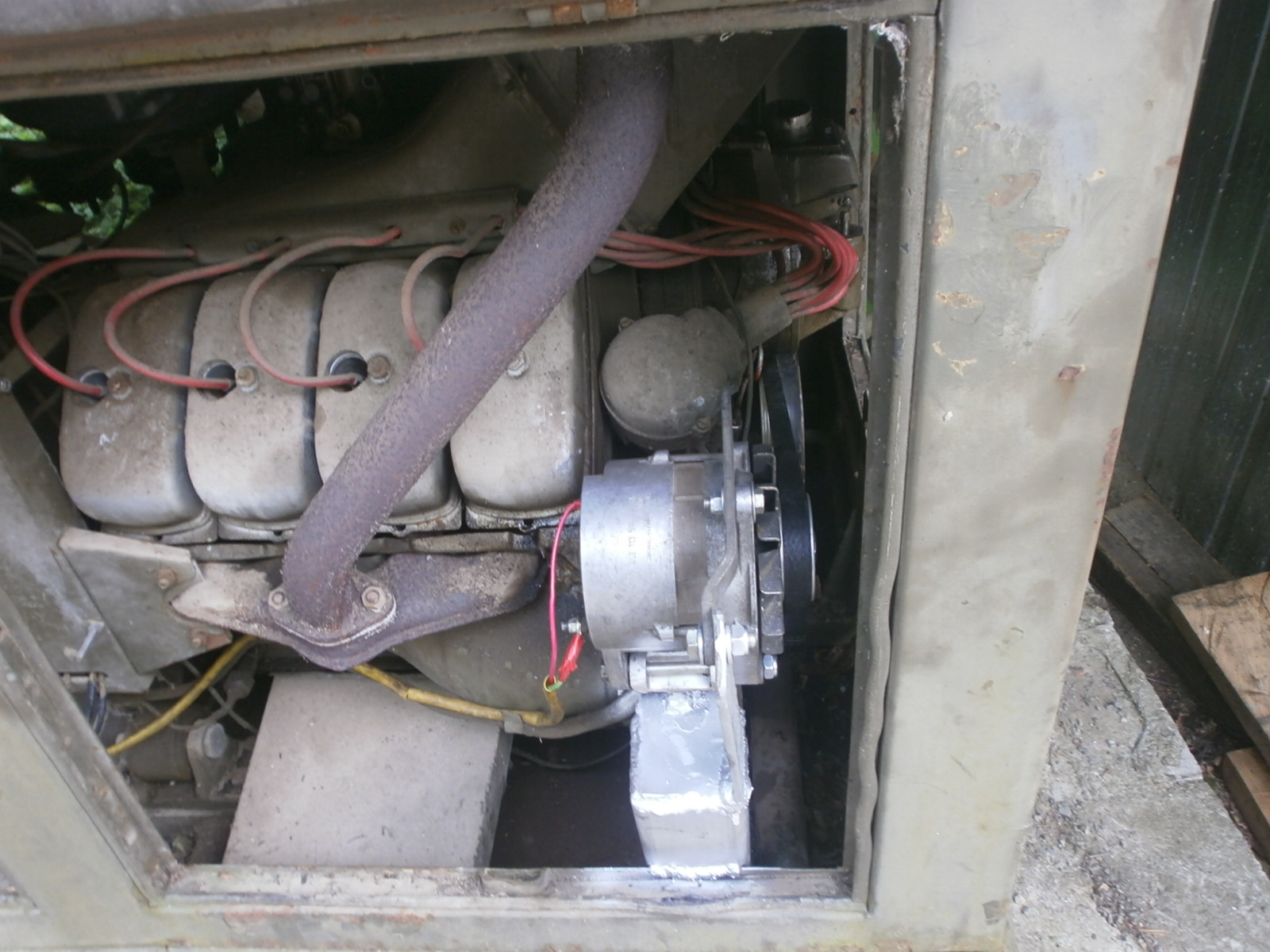

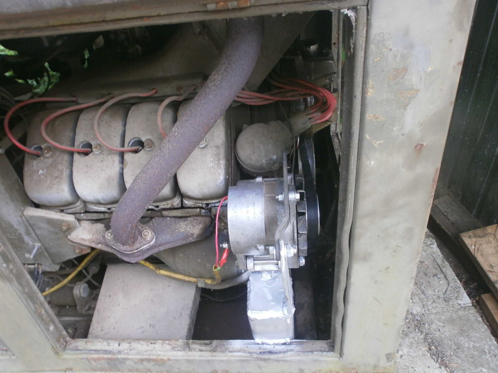

Príspevok od užívateľa Honza. S » 08 Máj 2024, 22:30
Já jsem teď na motor v centrále T603 přidělal alternátor takto.

Re: T 805 Dynamo

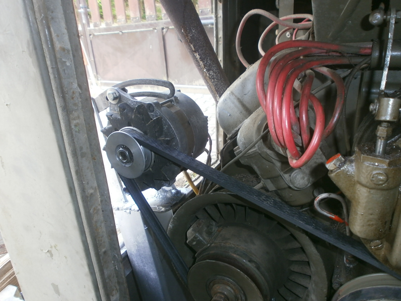

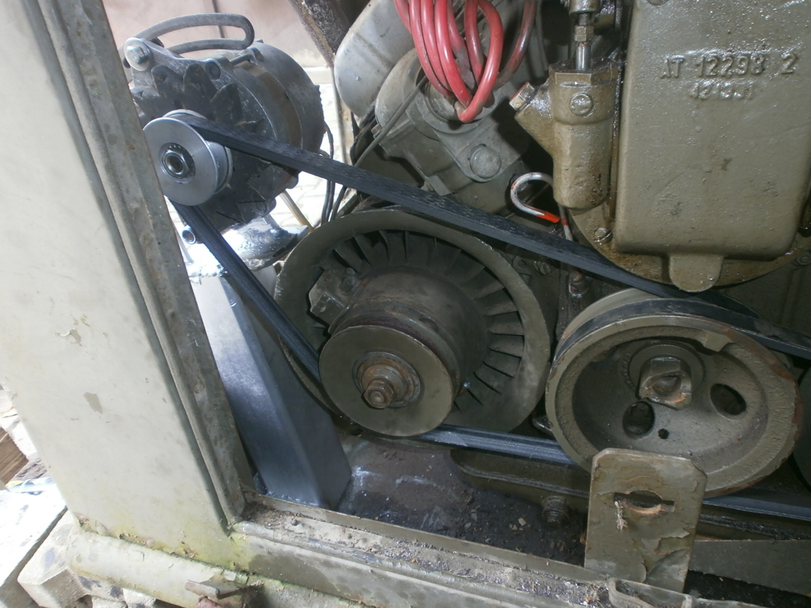

Príspevok od užívateľa Honza. S » 08 Máj 2024, 22:39
Altík mám 55A, je to Pal. Akorát jsem musel si vysoustružit řemeničku na 17 řemen. Původní byla stejného průměru a na šířku řemenu cca 9 mm a nešla upravit. Řemen na něj je 17 x 1170Li, pravý zůstal původní. Dynamo bylo nespolehlivý a jeho relé ještě víc. Dlouho trvalo než aku dobilo 130W. Centrálu používám zřídka při výpadku el. pro RD.

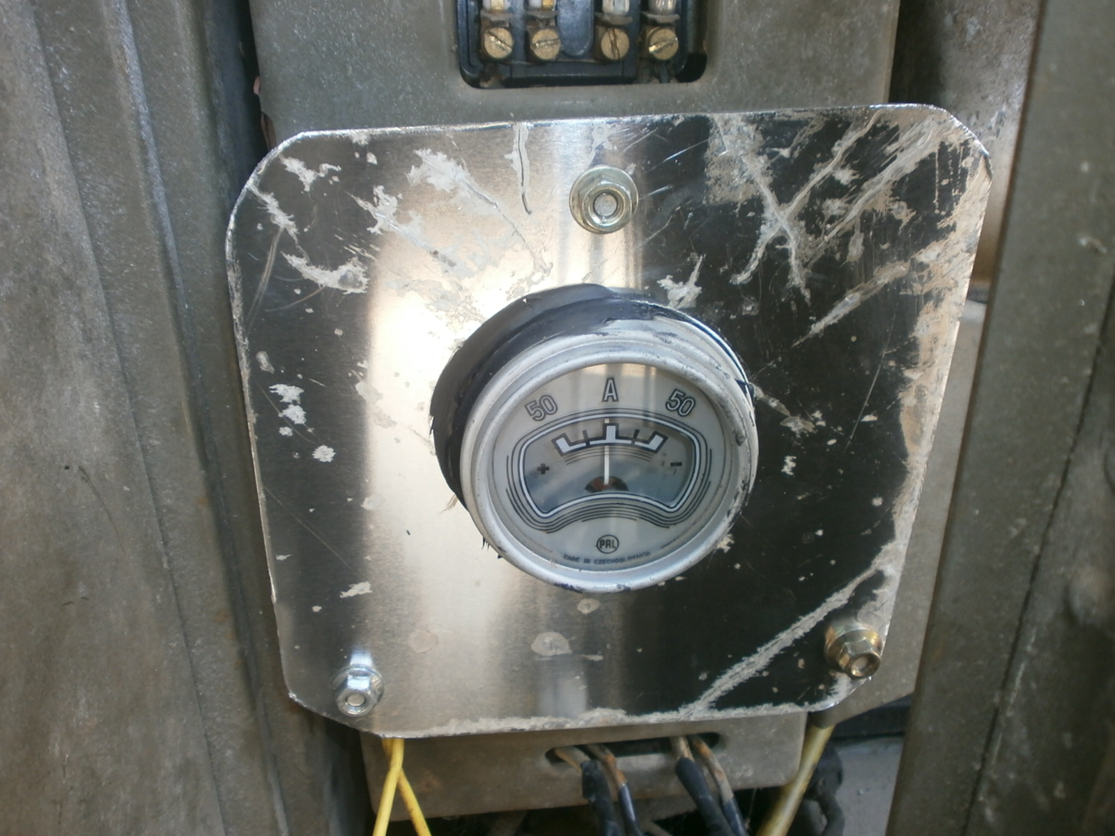

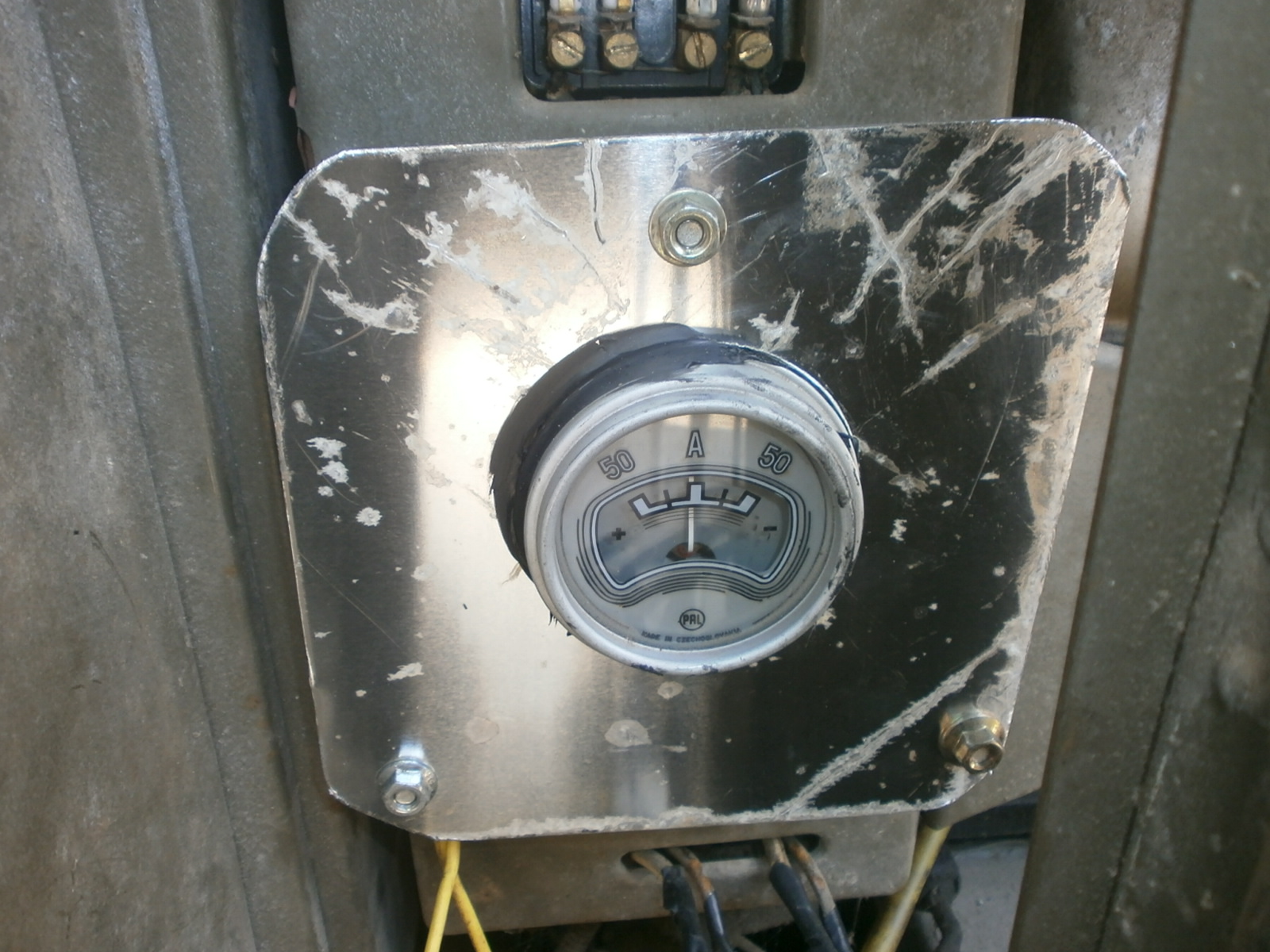

Príspevok od užívateľa Honza. S » 11 Máj 2024, 09:45
Na místo kde bylo původně relé dynama jsem namontoval ampérmetr. Po startu chvíli dobijí 25A pak to klesne na cca necelých 10A.

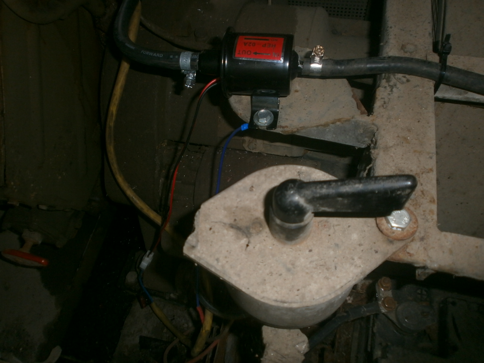

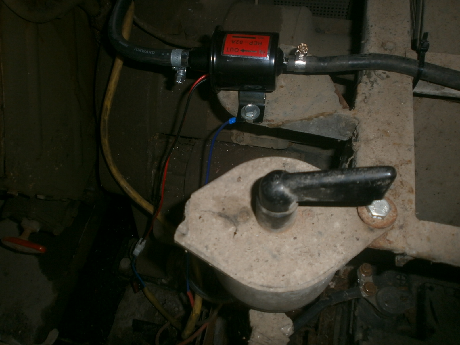

Príspevok od užívateľa Honza. S » 11 Máj 2024, 13:00
Přidáno elektrické benzínové čerpadlo aby po dlouhé době stání se nemuselo dočerpávat ručně, nebo dlouho točit startérem.
