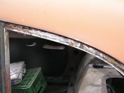

vili napísal:No.... tak ako vsetky 603ky.Podlaha, dvere spodna cast , uchytenie silentblokov, blatniky vnutorne + vonkajsie...v podstate cela spodna cast.. len so strechou sa nic nerobilo.
Honza je v poho... je to mlady chalan snazivy myslim ze momentalne asi jeden z mala klampiarov co si vedia veci vyrobit na 603 aj nasadit.. Viac o tom mi povie lakyrnik ktory bude pripravovat tatru na lak ale podla mna je to dobre urobene.....
Co tak koukám na Papírníkovo opravy, tak pořád nechápu proč je nutné na každé 603jce vyříznout celý blatník a podblatník?
Nestačilo by vyříznout z toho jeho polotovaru potřebný tvar k výměně?

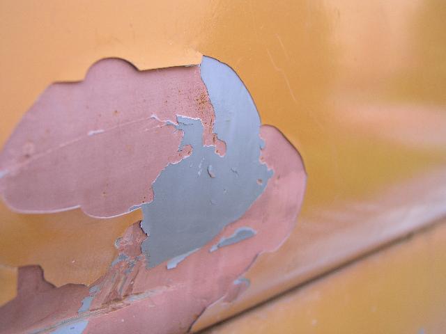

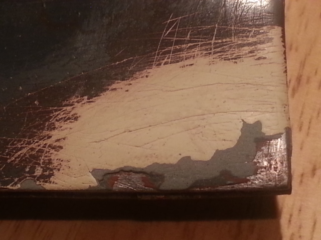

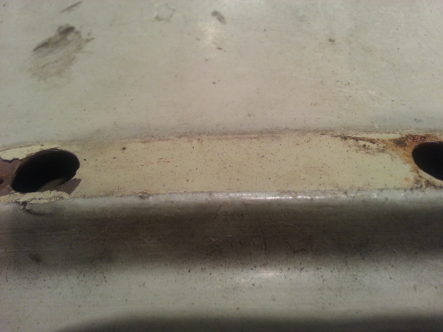

Kedže stále rozmýšlam nad farebnou kombináciou mojej 1-tky stále ..i napriek tomu že sa mi najviac páči čierna mám stále vnútorny pocit predsa len dat auto do pôvodného stavu tak ako bola vyrobená a kedže v mojom prípade nebola čierna.... to bude asi tato volba.. len nie som si istý či to tak naozaj je. Dovod je ten že neviem či na červeny základ sa dával ešte nejaký špric.. šedý........... kto mi poradi akej farby bola..?? dik
Karoseria vrch---- asi biela strecha...vid foto ---- karoseria myší šedá .. ak sa nepoužival nejaky náter šedý ..po bruseni tam boli len tieto vrstvy ..pochybujem že by bola taka oranž či či ako ju nazvat....ako povodná...
Vnutrorny priestor tmavoo- šedý.. pod ním gaštanový..pod tym biely.. pod ním vidím tam aj šedu aj červenú základnu až plech...
Viem že vnutro sa lakovalo vo farbe karosérie.. ale neviem teraz... tá tmavá šedá s tou gaštanovou zliezly dole etylom v pohode..takže asi striekané potom..na pevná krémova a po nou šedá.. žeby tá čo je na karosérii ??
zostal mi povodný kastlík takže príopadný rozbor by sa dal urobit len neviem kde...karoseria je opieskovana...takže paséé.. :cry:
Dakujem za podnety.. :idea:
