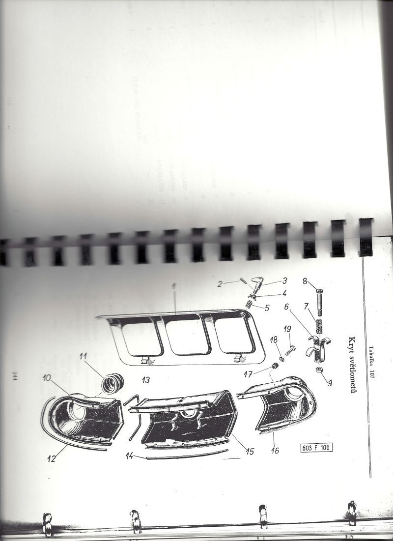

potřebuji poradit jak sestavit přední masku na T603-1. Mám ty laminátové spodky, paraboly pak nějaký velký plech a nevím jak to poskládat. Nemáte někdo foto?

takto je to v manuali mozno ti to trochu pomože...

Honza,Robo ma tie gumy c11 tie paraboly idu samozrejme spredu mali by byt na šroboch aby sa dali nastavit.. ja to este nemam tiez zlozene...

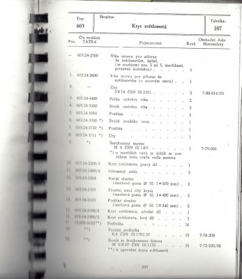

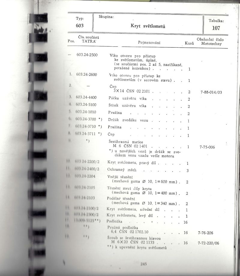

tu mas este popis k prvemu skenu

ak ked už je tu táto téma viete mi poradit akej farby boli kryty svetlometov v popise č. 10.15.16..na foto?.. na nete sú asi krémové alebo šedé??..
