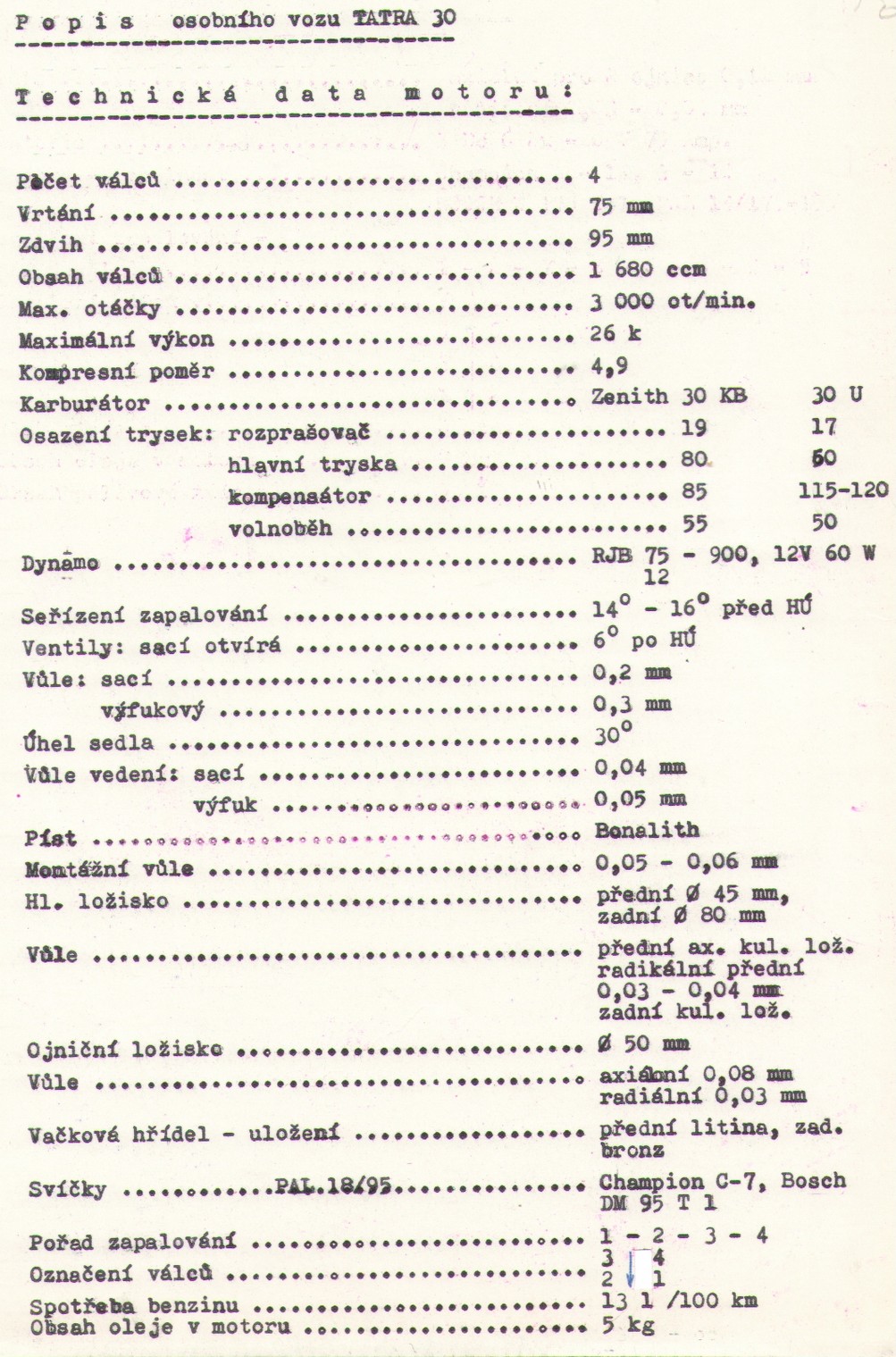

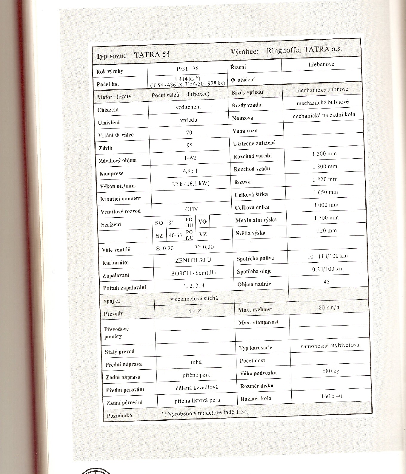

Nemáte někdo prosím údaje o časování ventilů na T30 (nebo T54, 52 pokud je to stejné). Tedy, kdy sací a výfukový otevírá a zavírá.
Díky.

Ahoj , pozriem sa do starého návodu . Ak to tam bude , tak to sem pridám.

Jediné co se mi podařilo najít je zmínka ve Zpravodaji TVCC z roku 1978 kde je u seřizování časování T-57 zmínka o tom že u T-12otvírá sací ventil 8st. poHÚ a u T-30 otvírá 6st. po HÚ.

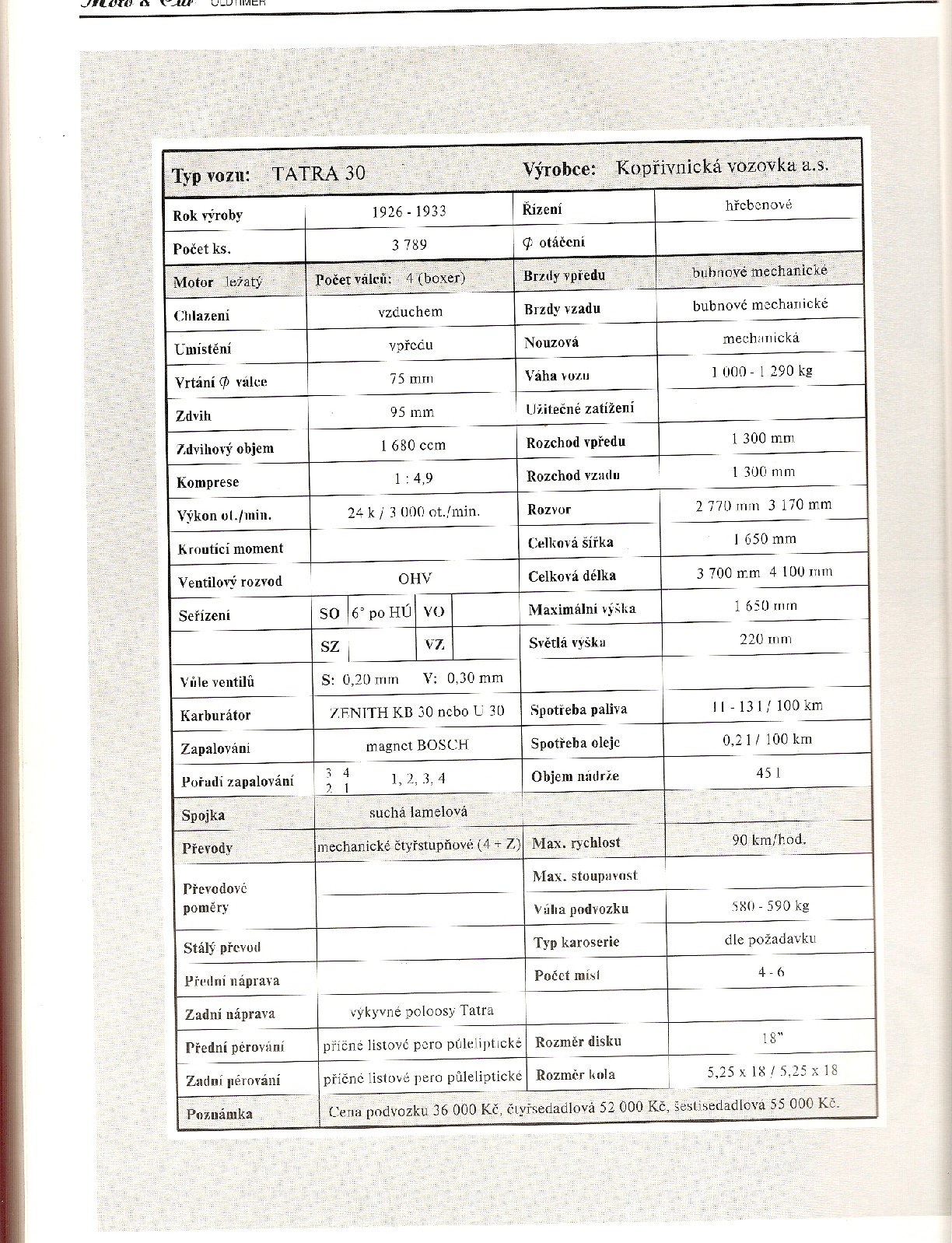

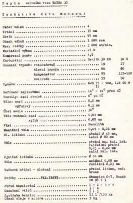

Děkuji. Přikládám tabulku, kterou jsem vyškemral v kopřivnickém muzeu, od kolegy z klubu jsem ještě získal podobnou, kde se navíc uvádí, že sací ventil zavírá 40 až 66 stupňů po DÚ. Bohužel hodnoty výfukového ventilu jsou asi přísně střežené státní tajemství
Dost mě udivilo, že výfukové ventily zavírají ještě před HÚ, což může být v pořádku, ale podobné hodnoty jsem našel jen U T613.
Řešil jsem to proto, že vačka resp. skříň čerpadla měla dost zjednodušené sání krátkou trubkou hned u skříně čerpadla úplně obcházející dolní síto. Napadlo mě jestli třeba celá vačka není z motoru pro autojeřáb, kde mohly být odlišné hodnoty časování.
V druhé příloze je tabulka, ke které jsem došel po seřízení všech ventilů, aby časování bylo u všech válců aspoň podobné. Je-li to ale v pořádku to netuším.

O tom motoru toho moc nevím , jen co občas prohodí můj známý ,který s tímto vozem jezdí již dlouho. Ale údajně ten rozsah SV 40-66 stupňů je nesmysl. Viz tabulka hodnot co jsme přidal. A z těch věcí z motoru pro jeřáb se toho také moc použít nedá. Můžu ti poslat číslo na kolegu a dát s ním řeč.

Díky, ale už jsem se ptal 2 majitelů Tater s tímto typem motoru (dost zkušených) a kontaktoval jsem i jednoho renovátora, který s tímto motorem měl co do činění, ale hodnoty časování výfukového ventilu, prostě nikdo nezná, nevěděli to ani v muzeu v Kopřivnici
. Asi to nikdo moc neřeší... Pokud by náhodou tvůj známý hodnoty znal, prosím zeptej se ho až se někdy uvidíte, jinou vačku asi stejně neseženu a tahle je navíc v dobrém stavu, jde mi spíš jen o kontrolu

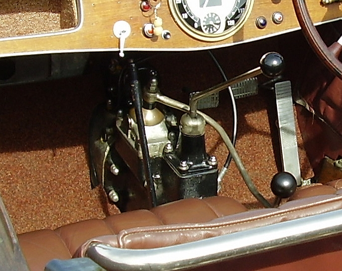

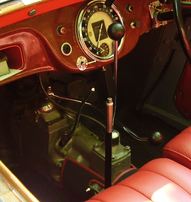

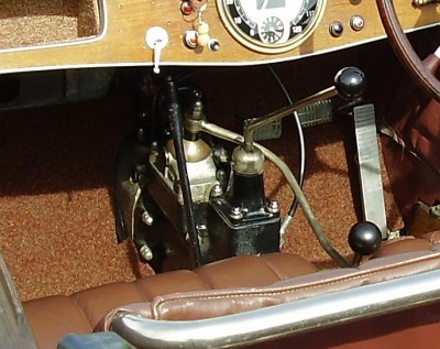

Rychloběh mám na svojí T75 1934. Je to ta delší páka na obr., která je normálně v dolní poloze a řadí se přesunutím páky nahoru, až k přístr. desce. Řadí se nornálně po vyšlápnutí spojky. Rychloběh je možno použít se kterýmkoliv rychlostním stupněm (i se zpátečkou), ale s I. nebo II. je to nesmysl. S trojkou jej občas používám v kopcích, kde IV. už to nebere a normální III. se zbytečně moc točí. V podstatě se tím rozpůlí interval mezi III. a IV. Klasické použití je ovšem na delších rovinách se IV., kde se sníží otáčky motoru a auto jede rychleji. Jak už zde někdo psal, je to vlastně jako V. Volnoběh (pokud je montován) se řadí malou páčkou vlevo od řad. páky jejím otočením doleva. Funkci zde již popsali kolegové přede mnou, s jeho využitím lze za určitých okolností i řadit bez spojky, ale toto považuji za pochybnou výhodu. Více zde k tomuto tématu bylo již dříve napsáno ve vláknech T75.

To znamená, že Rychloběh jsou to takové "půlky" ? Mezistupně? (něco jako želva-zajíc u nákadních)? Chápu to dobře ?
A jak je to s vývodem na tachometr u T-30(52)? Je normálně na svém místě ?
Vývod z převodovky je normální jako u obyčejných převodovek T-30(52) ?
Nebo je tam "mezikus" ?

Ano, je to jako "zajíc a želva" u náklaďáků. Rychloběh je vlastně samostatná dvoustupňová převodovka, která se vešla ještě do normální skříně, takže rozměry i připojení tachometru zůstalo původní. To platí pro T75, ale T30(52) detailně neznám.
Re: Tatra 30 časování ventilů
To by chtělo vidět . . . tu převodovku T30(52) . . .
nenašla by se fotka nebo majitel ? . . .
