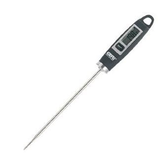

Já mám takový udělátko. Prodávaj to na pečení masa. Digitální teploměr. Vrazim ho místo měrky na olej a je jasno.

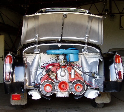

Kvôli umytiu vyberať motor z auta nieje potrebné - je možné ho umyť zhora okolo karburátorov a zdola po demontáži ventilátorov. Prístup zlepší demontáž zadného čela, kedy bude motor veľmi dobre prístupný...roman napísal:Moje Tatřička 603 se bude asi přehřívat vlivem nánosu letitého prachu s olejem. Chca nechca budu muset celý motor oddeklovat od plechů a nějak omýt. Podržte mě psychicky a podtvrďte, že nebudu muset motor vyndávat a poraďte, jak nejlépe jej zbavit nánosů.
Dík
Re: Přehřívání motoru 2-T603
Ahoj Ondrej! - Fotka motoru vypada pekne! Po delsi dobe se opet ozivam na Tatraportalu pod novym jmenem - moje originalni jmeno (Franta) mi server z neznamych duvodu zrusil. Tvoje byvala T603 mi tez bezi za horkych letnich dnu pri vysokych rychlostech v teplejsim pasmu. .... coz se asi da cekat. Motor je porad tak cisty jak na obrazku.

Ahoj Ydhasa! Rád ťa tu zase vidím - správne si identifikoval svoju T-603
K dobrému chladeniu určite prispievajú aj namontované nové olejové chladiče bez vnútorných úsad a tiež správne nastavenie motora (predzápal) a karburátorov. Práve snaha o zníženie spotreby neodborným nastavením chudobnej zmesi (najčastejšie menšie hlavné trysky) môže spôsobovať prehrievanie motora, čo mu môže veľmi poškodiť. Treba si ale tiež uvedomiť, že max. trvalú rýchlosť pre T-603 udával výrobca 130 km/h, pričom ale určite nerátal s takými horúčavami, aké mávame dnes. A autá už tiež nie sú nové. Na druhej strane máme dnes k dispozícii kvalitnejšie motorové oleje.
