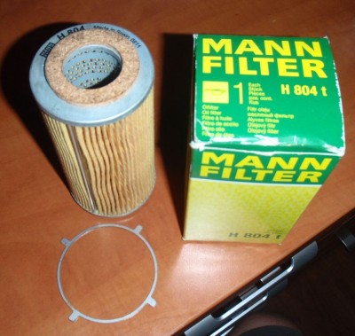

Pístní kroužky a čepy jsem sehnal na Slovensku - http://www.ceba.sk/sk/piestne_capy_a_poistky.aspx ovšem si to nechají řádně zaplatit v Eurech sada 8x cca 4000,-
Filtr oleje dle fotky. Jen ten kroužek se musí nechat vypálit a nasadit na filtr, jinak nic. Sedí a těsní bez úpravy.Ten kroužek je tam, aby seděl rovně na blok motoru.
