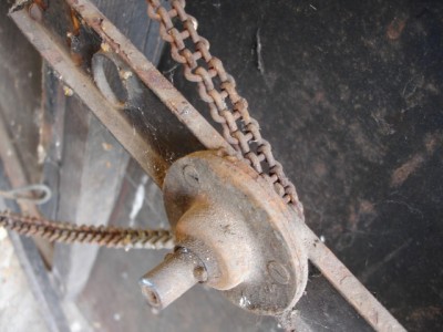

konečne foto

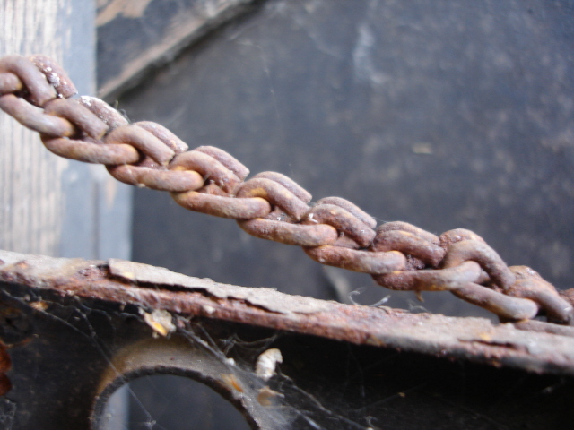

este

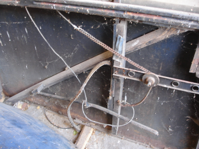

foto3

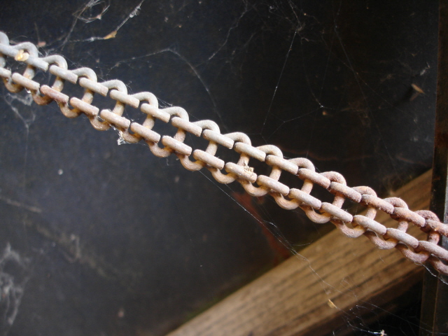

rozmer oka - šírka 12,8 a vnútorná šírka otvoru 3,5 mm približne, lebo na hrdzavom sa to nedá presne odmerať.

este jeden detail

Já měl v Béčku u jednoho okna tento řetízek a u druhého obyčejný řetěz na jízdní kolo (mám ale dojem že tam bylo vyměněno i řetězové kolečko). Pokud neseženeš originál tak tam dej také ten z jízního kola (vydrží rozhodně víc než ten originál).
Pokud se dostanu tento týden do garáže zkusím ten původní dohledat, ale obávám se že už ho nemám.

Je to identický z 603 a i s kabinama na 805 a V3S, ještě si o víkendu okouknu pro jistotu rozměry a dám vědět, možná se mi povede sehnat stahování z V3S. Ale to poštovný na SK bude mastný. :?
