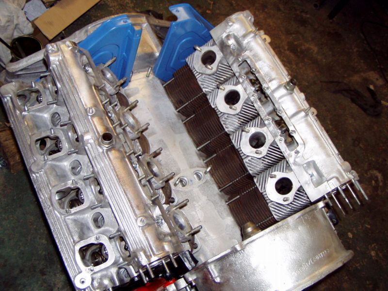

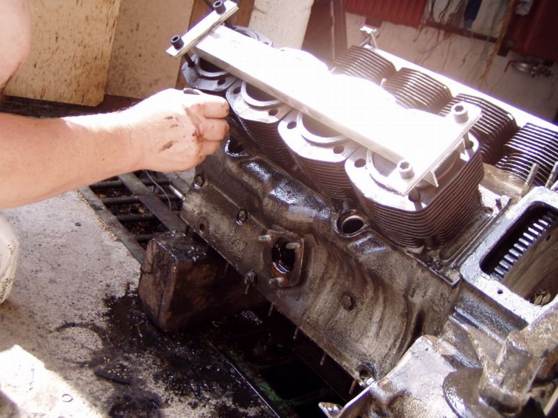

Čumím na túto fotku už hodnú dobu a som z nej úplne odvarený.
Vskutku, majstrovská práca pánov konštruktérov. Nádhera. Keby som mal klobúk ide dolu.
A Štefimu taktiež za pekne odvedený kus roboty.

Však to je motor z Tatry dnuka 8)
Pěkné, moooc pěkné...

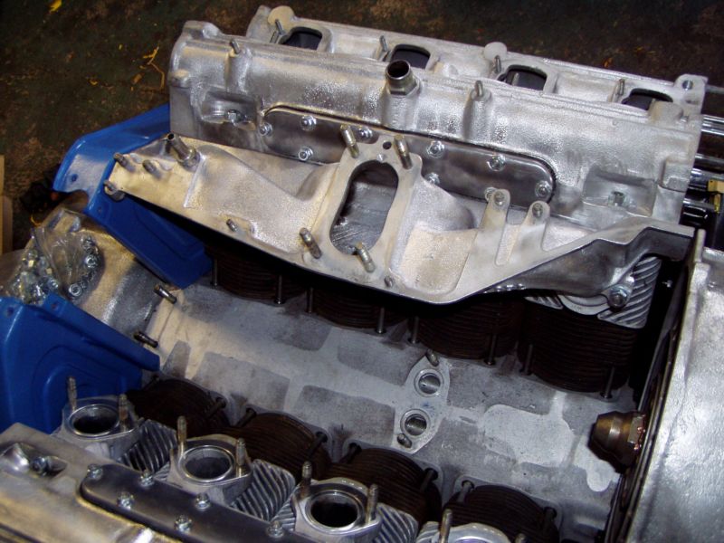

...ma napadlo že je dobré dávať sacie potrubie až po vačkových komorách dobre sa dávajú krytky na komory potom

Príspevok od užívateľa Stevo » 28 Sep 2005, 18:33
Kua ten motor som uz niekde videl....
Palo: hej? Aj mna to potom napadlo ;-)

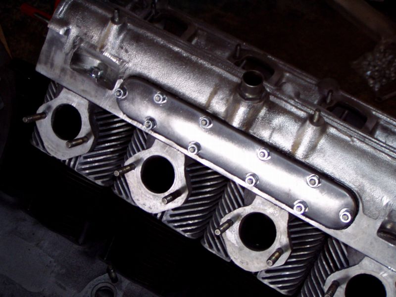

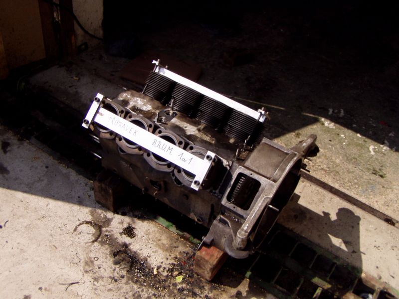

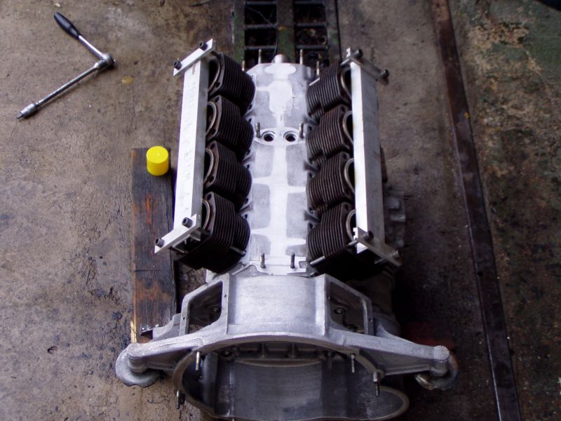

Předpokládám, že to sací potrubí je tam přichyceno jen pro to, aby bylo možné při dotahování šroubů hlav udržet vyrovnání hlav a válců v jedné řadě, což je jaksi nutností. Pokud jsou tam ta sací potrubí definitivně, zajímá mě, která osoba pak dokáže osadit a utáhnout horní matice vačkových komor a následně je ještě zakrýt podélným víkem s těsněním a toto po obvodě též přišroubovat.....
Príspevok od užívateľa tomas » 28 Sep 2005, 21:30

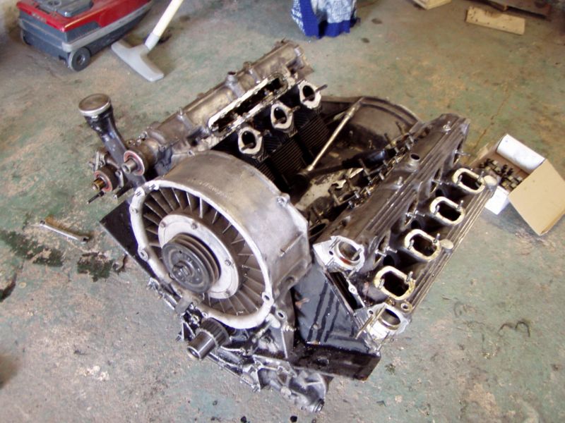

Mna by zasa zaujimalo, aky je rozdiel medzi sacimi potrubiami T613, T613E, T613E1/I a 4. Alebo sa nelisili? Nema niekto foto?
Príspevok od užívateľa Luboš » 28 Sep 2005, 21:48
Já sice nejsem z šestsettřináctkovýho motoru tak paf jako Matěj, ale hlavně ten motor na Radkových fotkách se mi zdá až neuvěřitelně perfektně vyčištěný. Čím se toho dosáhlo? Jenom Arvou asi ne...
Sací potrubí by se lišit měla, až budu mít čas, bude i foto... :wink:

Arva je k ničemu, zde se užívá výhradně CARLAN.....

To víš, šikovný český člověk, malá rodinná firma, kvalitní výrobek....a úspěch je zaručen. Nejenže to stojí podstatně míň než Arva, ale hlavně to neznehodnotí kapička vody!. Naopak, vodou se to ředí. Takže použiješ neředěný, naneseš, necháš působit, omyješ (nejlépe vysokotlaký čistič), ještě to nebude ono, takže zase a přímo na mokrý povrch druhé mytí neředěným, a ...... no a nakonec zředěným 1:100 si v kyblíku umyješ a dokonale odmastíš použité nářadí a vytřeš podlahu...a je to :D .

Paráda. Skutočne tá vačková komora vyzerá ako nová. Hlavy nehovoriac.
