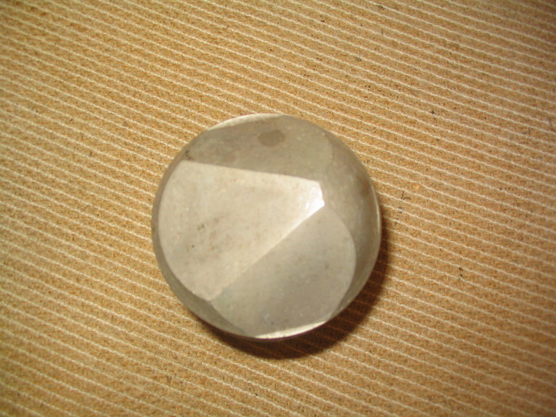

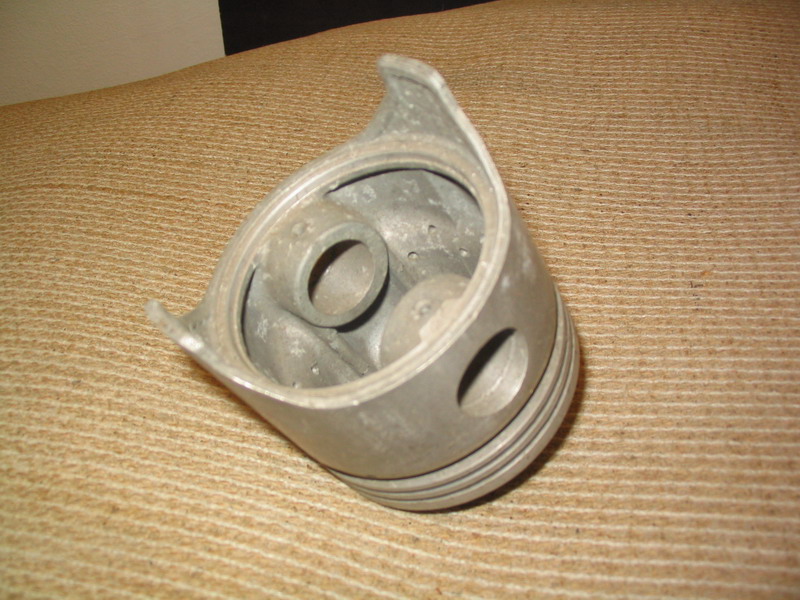

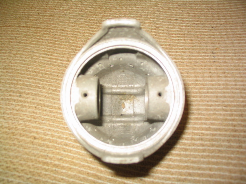

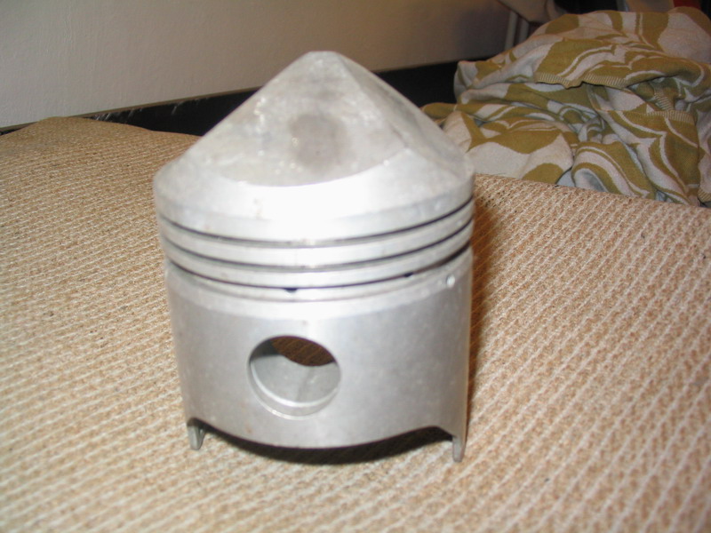

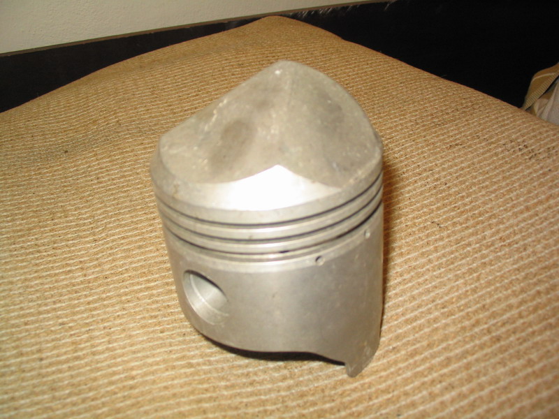

Tak se pochlubte. Z čeho to je?
Snímek 014_resize.jpg (157.31 KiB) 12659 zobrazení
Snímek 013_resize.jpg (145.01 KiB) 12659 zobrazení
Snímek 010_resize.jpg (171.33 KiB) 12659 zobrazení
Snímek 008_resize.jpg (133.05 KiB) 12659 zobrazení
Snímek 007_resize.jpg (145.55 KiB) 12659 zobrazení

Zdicho napísal:Tak se pochlubte. Z čeho to je?
To bude asi z motoru...? :mrgreen:

pozor,može byť aj s kompresora 8) ale podla tvaru asi nie
Príspevok od užívateľa tomas » 10 Máj 2005, 23:31
Ja sice niesom nejaky odbornik na taketo veci, ale tipol by som si nejaky dvojtakt ...
Takto tvarovany piest si viem predstavit este pri motore s priamym vstrekom benzinu.
Snad sa Zdicho nepustil do tuningu motora T613, aj ked dnes je mozne skoro vsetko :P

Luboš je frajer, zatím je nejblíž :idea:
Príspevok od užívateľa Stevo » 11 Máj 2005, 07:46
Dvojtakt ani priamy vstrek nehrozi, to by vyzeral ten piest prave naopak. Toto je obycajny vyduty piest na zvysenie kompresie, ale na to aby bol z T613 (v6s alebo nieco podobne) ma iny uhol medzi sedlami ventilov.

Tatra 80?

Letadlo T-613? 8)

ja uz to vim, ja to ze zdicha vytahl a je to fakt z tatry, ale raritka.

Takýto piest som ešte nevidel a teda ho nepoznám - ale nepáči sa mi. Anitvarovo, ani konštrukčne. Má iba 3 piestne krúžky a je odľahčený, takže sa bude jednať o pomerne modernú konštrukciu. Vysoké dno piesta (z obr. sa mi zdá, že ten hrb je plný) však znamená zbytočne vysokú hmotnosť (vylučuje to vysoké obrátky) a veľkú plochu dna piesta, čo by pri spaľovaní znamenalo veľký prestup tepla do piesta a teda nízku teplotnú účinnosť takéhoto motora, nehovoriac o nadmernom teplotnom zaťažené krúžkov. Deflektory u dvojtaktov sa z rovnakých dôvodov už dlho nepoužívajú a okrem toho mali aj inakší tvar. U kompresora by to naopak nemuselo vadiť, lebo tu sa nepredpokladajú ani vysoké obrátky, ani veľké tepelné zaťaženie. Kompresor by však zase nepotreboval T-piest...
Letecký motor nepracuje s vysokými obrátkami, ale pri nižších obrátkach (okolo 3000) a s pomerne menším rozmedzím.
Ten hrb predpokladá aj podobný tvar protikusu, teda zase veľká plocha spaľovacieho priestoru v hlave. Vidím samé nevýhody.
Takže nejaký experimentálny motor - nepodarok?
Príspevok od užívateľa Zdicho » 12 Máj 2005, 15:55
Ondrej - dobré, na to jsem čekal.

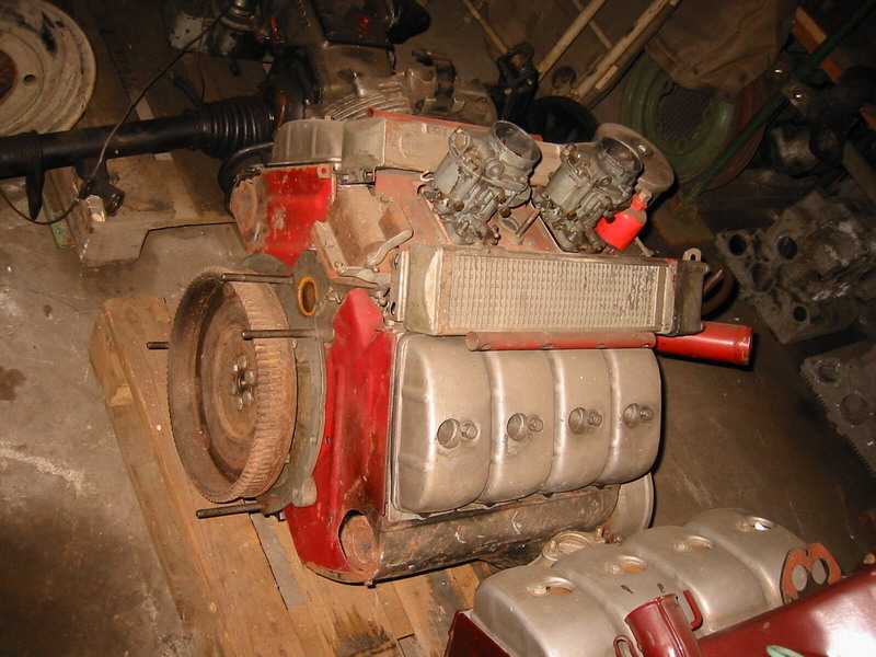

Je to z motoru T603 "J". Tzv. jéčkový motor, vyrobeno cca 7 ks.
Príspevok od užívateľa Mojžo » 12 Máj 2005, 16:20
Aké sú parametre motora Tatra 603 J ?
Príspevok od užívateľa Luboš » 12 Máj 2005, 18:38
Zdicho, to koukám... :shock: Jak si k tomu přišel?
Ten motor byl navžen jako náhrada Hčkového motoru v T2-603, zkoušelo se to někdy koncem 60. let, ale co já vím, tak to nikde nanašlo uplatnění, ani v prototypech, ani v autokrosu a soutěže v té době už snad ani šestsettrojky nejezdily...
Mělo by to mít kompresi přes 9 a výkon asi 115k, ale ty písty jsou oproti klasickým úplně brutální... :o

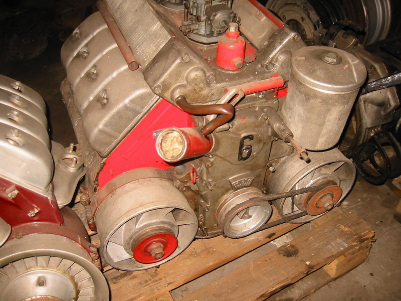

ale tie chladiče oleja sú rulez :)
Príspevok od užívateľa Luboš » 12 Máj 2005, 21:21
Chladiče oleje byly na motorech t603 odzačátku problémové (dost tekly), nakonec se na sériových H motorech přistoupilo k méně razantní inovaci.
Mimochodem ten motor je přizpůsobem k montáži alternátoru. :)
Príspevok od užívateľa Zdicho » 19 Máj 2005, 00:18
Že by tam byl olej. filtr jako v T613?
