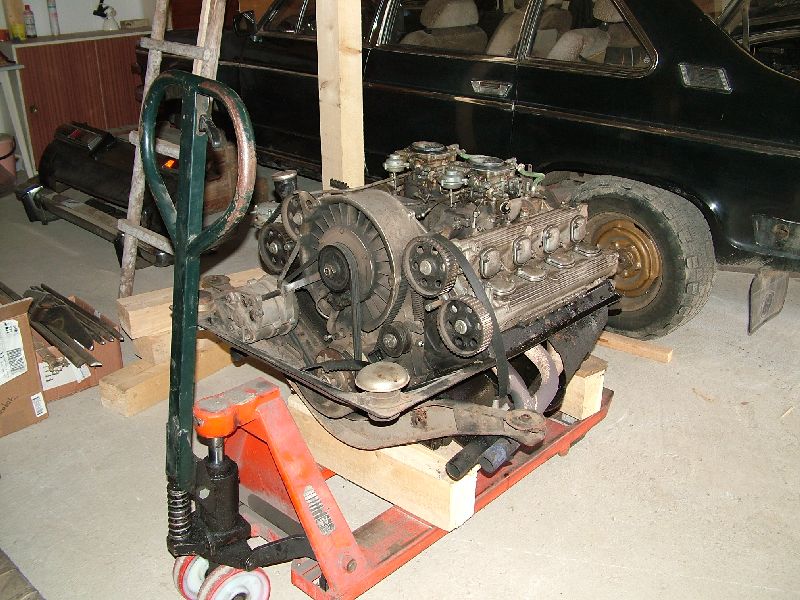

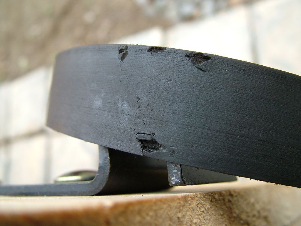

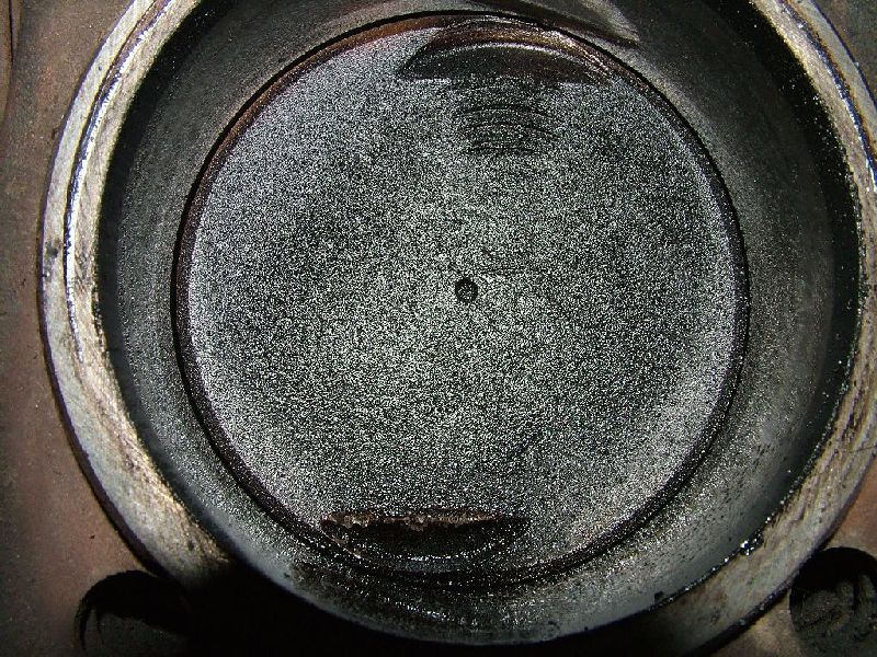

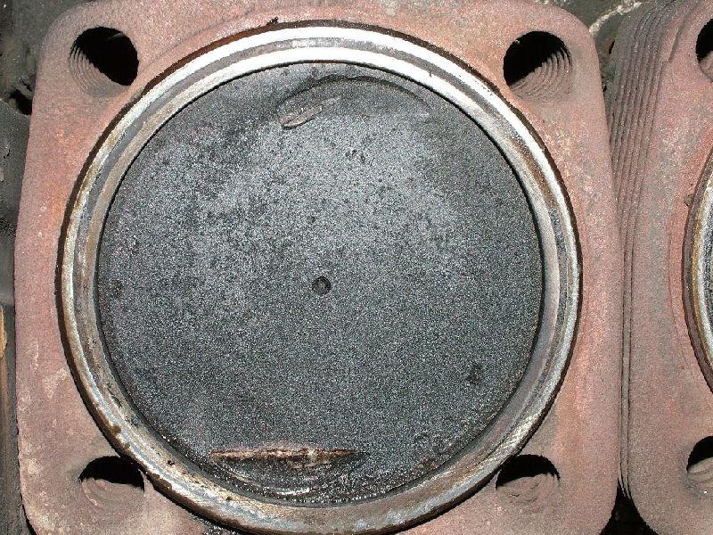

Takže jak jsem slíbil Ondrejovi a Lubošovi jinde..... Tady je pár fotek motoru naší zánovní chromky po "drobné nehodě" včetně nakousnutého rozvodového řemenu na druhé straně. (fotka s ohnutými ventily se mi někam zatoulala :( )

Príspevok od užívateľa Sedo » 20 Apr 2005, 14:54
Pricina boli stare remene????
Príspevok od užívateľa etienne » 20 Apr 2005, 14:58
... Sedo prave zistil ze uz dlho nemenil remene :-)))))))))) Ak chces nie su az tak drahe, oba su tusim za do 500 Sk ? Alebo 400 Sk/kus ? Uz si to nepamatam presne...
Príspevok od užívateľa Luboš » 20 Apr 2005, 15:17
Zajímavé, za 400 korun se u nás dá pořídit tak maximálně polovina jednoho řemene...
Príspevok od užívateľa Kontráš » 20 Apr 2005, 15:41
Jednou z příčin bude asi stáří řemene. Nedokážu si ale zdůvodnit to ty chybějící kousky v jinak celistvém řemenu. Zmetek? Vada která se projevila v kombinaci se stářím? No teď už je to stejně jedno.

Príspevok od užívateľa ondrej » 20 Apr 2005, 15:48
Kontráš:
ten remeň bol roztrhnutý, alebo iba "uvoľnený" od toho nahryznutia psom?
zaujíma ma to kvôli objasneniu mechanizmu poruchy remeňov...

Príspevok od užívateľa Kontráš » 21 Apr 2005, 08:21
Ondrej: Tenhle řemen (nakousnutý) je ten který jsem sundal z druhé strany motoru kde to vydrželo. Nepřipadal mi povolený. Ten který se přetrhnul měl ale okolo místa roztržení taky nějaké takové "dolíky". Kromě toho byl sedřený na jedné boční hraně, ale to mohlo vzniknout až po roztržení když se vychýlil z trasy.
Palo: nevím jaký typ to byl(já ho tam nedal), to auto nám v okamžiku přetržení patřilo asi půl hodiny.

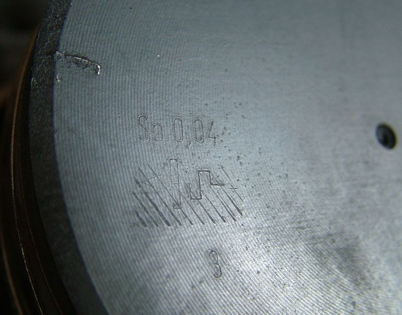

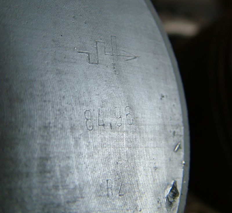

Předpokládám, že to co jsem našel v motoru jsou původní písty Schmidt, o kterých je v dílenské příručce z r.75 napsáno že byly vyráběny na stejnou váhu. Neví někdo jaká je(byla) jejich váha? (literatura uvádí pouze hmotnost pístu včetně čepu a kroužků)
Mohl by mi někdo interpretovat značení těchto pístů (viz foto)?
p.s. symbol kliky je mi jasný jde mi o ten zbytek :wink:
(83.12 KiB) 615 stiahnutí
(87.46 KiB) 613 stiahnutí
Príspevok od užívateľa ondrej » 26 Apr 2005, 07:42
iba budem hádať:
asi sa jedná o označenie z jedného piestu, kde je najprv nesprávne označený symbol kľuky preškrtaný a marazený naopak, šípka označuje smer k zotrvačníku,
číslo 84,96 môže byť skutočný priemer piestu (menovitý 85mm) a Sp 0,04 môže znamenať údaj o montážnej vôli: Spalt=0,04, čo je vlastne doplnok k menovitému rozmeru valcovej jednotky (určite sa dá táto hypotéza napadnúť, že načo to tam píšu, ak si to môže každý vyrátať sám.. k tomu by bolo treba poznať, čo je napísané aj na ostatných piestoch..)
o znakoch "3" a R2 sa možno iba dohadovať, že by číslo valcovej jednotky (3) ?
na R2 ma nenapadá nič...
ak by sa nejednalo o hmotnostne triedené piesty, hľadal by som niekde údaj o hmotnosti, z uvedených znakov mi tam však nesedí nič...
Príspevok od užívateľa Stevo » 26 Apr 2005, 08:03
Schmidty maju hmotnost vyrazenu vovnutri. Ci tak bolo ale aj v 75-om to neviem. Ta kluka znaci to, ze je to "heckmotor", R znaci ze je piest robeny do rebrovanych valcov, a 3 znaci proste mnozstvo kruzkov. Mal by tam byt este aj datum vyroby niekde.
Este ma napadlo, ze dnes maju sice motory s dvojitym karbom oznacenie C2, pred 30 rokmi to mohlo byt ale prave to R2...
Príspevok od užívateľa Roman Maďar » 26 Apr 2005, 22:15
Števo , klobúk dole, až bodem robiť motor, zavolám ťa na pomoc.Bol by si ochotný? :wink:
Príspevok od užívateľa Stevo » 27 Apr 2005, 08:41
Pre Romana vsetko ;-) vsetko zavisi len od casu...
Príspevok od užívateľa Kontráš » 27 Apr 2005, 09:07
Ondrej: Ano obě fotky jsou z jednho pístu. Označení ostatních je úplně stejné, takže to asi opravdu bude vůle (i když je to lehce nelogické když už je tam přesný rozměr pístu).
Stevo: motor je r.78 (75 mám jen díl. příručku) takže hmotnost by tam zevnitř nekde mohla být - podívám se. Ostatní značky jsou podle tvého popisu v zásadě nepodstatné (i když jsem zaváhal, protože mi tvůj popis připomněl písničku o "T. Texis Taylorovi" - jak voják rozkládá karty a vykládá cokteré číslo znamená... :-) )
