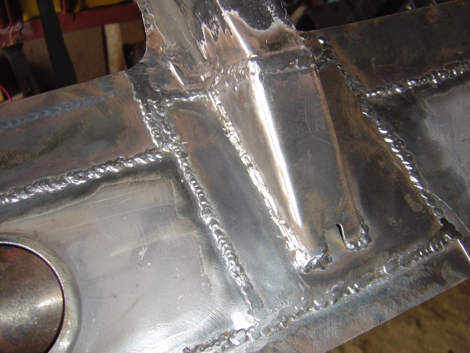

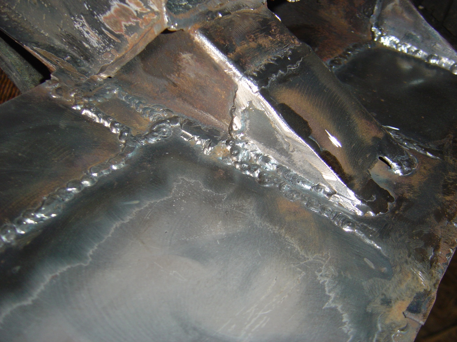

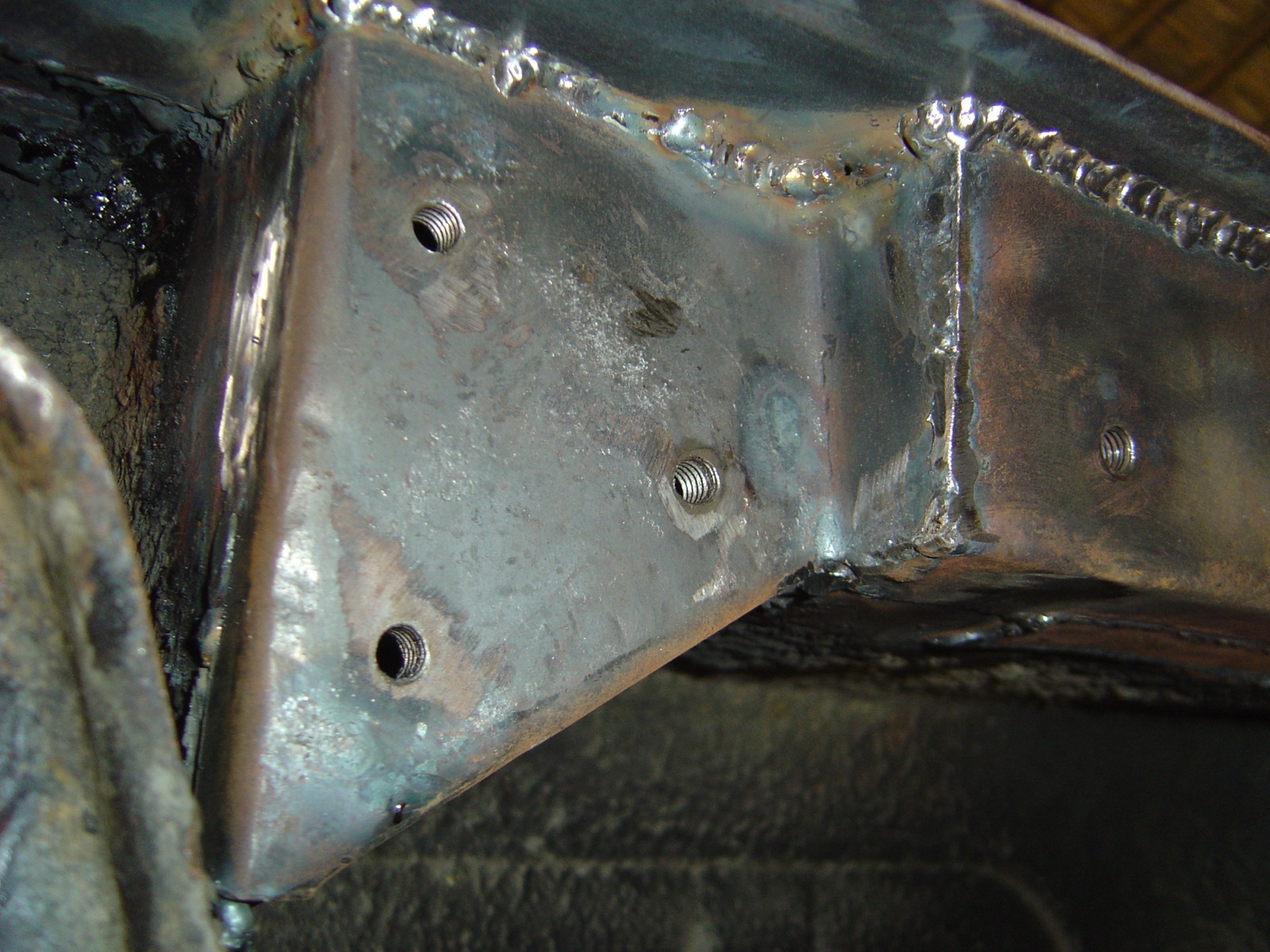

Tak som sa toho konečne dožil. Pred mesiacom som ju dokončil.
Reagujte, komentujte, môžte aj kritizovať. :wink:
Príspevok od užívateľa radek » 26 Nov 2007, 11:47
Hodnotit/kritizovat proč? I když amatérsky a podomácku, je to kus odvedené práce a výsledkem je funkční auto, čehož si asi hodlal dosáhnout, ne? Spousta věcí, zejména z té klempířiny se samozřejmě dělá jinak, ale to tu není třeba řešit, když máš hotovo....
Akorát mě zarazilo to lakování - zalepené rámy, zalepené kliky, atd.. to jsem jaksi nepochopil, když už to bylo kompletně odstrojené, proč se to nelakovalo ve stavu okovaného skeletu....

Čo sa týka klampiarčiny, robilo sa, ako sa dalo. Je to robené, ako si povedal, podomácky, takže v rámci možnosti sa to vyvarilo, ako sa najlepšie dalo.
Stiekanie - malo sa to striekať u jedného známeho, tak to muselo byť ako tak pojazdné a striekažť ako celok, aj ked sa mi to moc tak nepáčilo. Nakoniec sa nič nekonalo, a kedže už bolo zložené, nastriekalo sa tak ako bolo. To sú veci, ktoré hnevali aj mna, ale ked pozriem na fotky, keď to bol takmer vrak a auto pre flinstounovcov, tak som spokojny. :)
