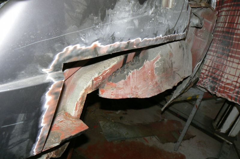

Príspevok od užívateľa radek » 27 Mar 2007, 10:53

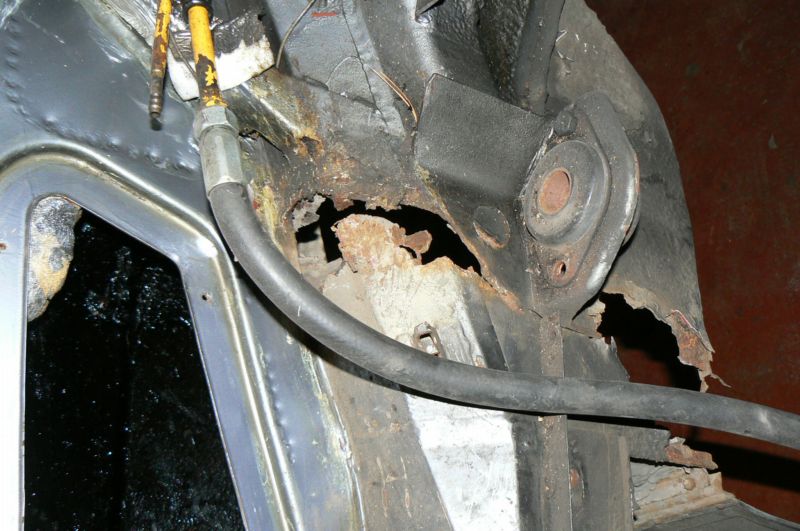

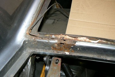

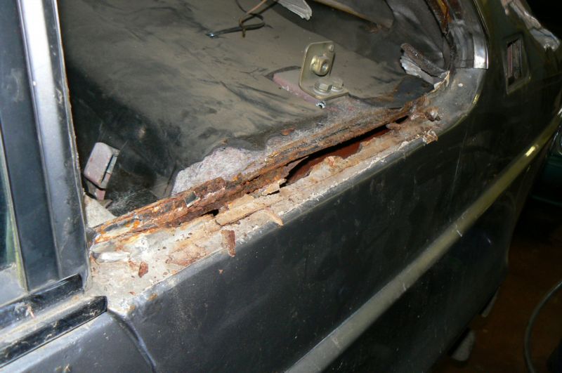

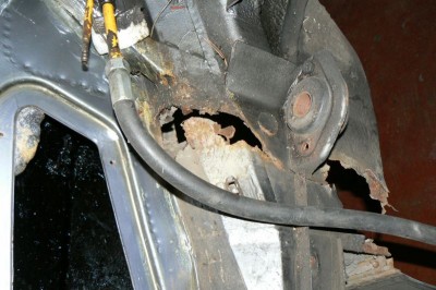

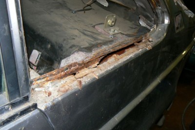

Neobyčejně statečně to kvete a pučí, úroda bude zřejmě lehce nadprůměrná, či z druhé strany vzato, stav jeví se lehce podprůměrný :wink:. Majitel dotyčného samohybu má však u mně body k dobru v tom, že se ozval a chce to řešit, namísto aby oblažoval ostatní účastníky srazů a ostatních společných akcí nevábně vyhlížející boulovitou věcí s úžasnými rezavými čůrky s podkladem stříbrné metalízy.....

Třeba mu už nic jiného nezbylo... :D
Kde berete ten lem zadního blatníku? To jsou staré zásoby nebo vlastní výroba?
Príspevok od užívateľa radek » 27 Mar 2007, 12:36
Lem se vyrobí.....

radek napísal:Lem se vyrobí.....
Z jednoho kusu plechu?
Príspevok od užívateľa radek » 27 Mar 2007, 14:20
Ano D.A., tohle se vyplatí opravovat. Zatím je totiž ještě relativně z čeho a hlavně ještě jsou manuálně zruční lidé, co si s tím umí poradit. A jak tak sleduji výkvět dnešního školství, učilišť a škol, taková doba nebude trvat věčně.... Ono je to provedením, obchodní specifikací a výbavou poměrně zajímavé auto, o olezlou "trojku" stavu Syrečka/MaryLoo v hodnotě sudu piva se v tomto případě nejedná :wink:.
Ano, lem se vyrobí z jednoho kusu, chybějící část vnitřního podběhu z druhého a na zbytek se užije nový zadní blatník z hodně starých zásob, ze kterého někdo kdysi poměrně drasticky uloupil právě lem....

Radek: ja mám auto čo má puchýrky a striebornú metalízu :lol: , a na zraz dúfam prídem s vyvarenou karoserkou(a so strešným nosičom s 3ma byciklami), ale zatial len bez vyvarených dverý, do tých si zatial netrúfam :oops: na to nemám náradie....nebol by náhodou nejaký vonkajší lem nad zadným kolesom napredaj? nech nemusím rezat "dobrú" kastlu s neskorodovaným lemom :twisted: ...

Príspevok od užívateľa MarekK » 28 Mar 2007, 17:39
aké máte triky na výmenu blatníkov? hlavne mi ide o nastavenie správnych medzier a poloh... lebo ked sú oddelané dvere, tak sa tažko určuje tá medzera a správna poloha blatníka. Dvere dávate dole z pántov, alebo z prírub?
Príspevok od užívateľa Roman Maďar » 28 Mar 2007, 18:45
Dvere dávam dole z prírub.Pred demontážu si nameraj vzdialenosť hrany blatnika od zadných dverí v rovine pozdlžnych prelisov.
