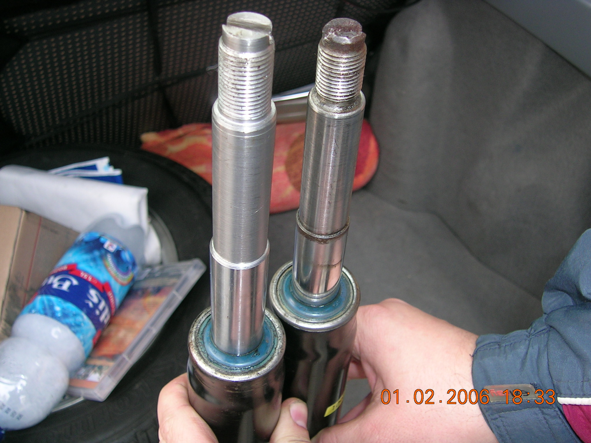

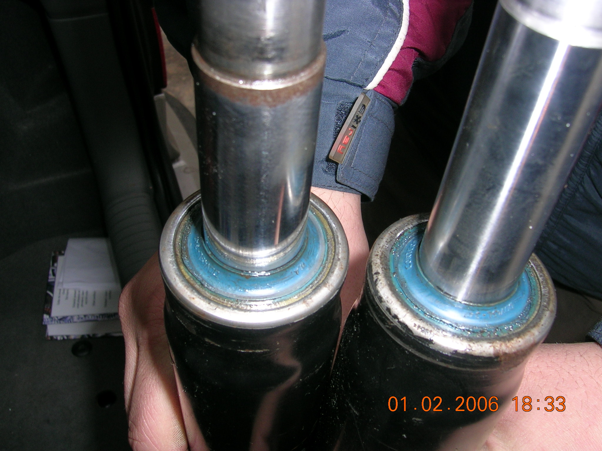

Boli sme v Zlatých Klasoch - tlmiče boli v totálne vytečené a vybité behom hodiny nám ich zrepasovali cena cca 900Sk/Ks myslím že do pohody a vyzerá aj celkom kvalita

aj ja aj brat na tých repasoch zo zlatých klasov jazdíme, sú lepšie ako tie vitečené, ale po cca 10 tis ich je už cítit,...repasujú aj gulové čapy

a podložky k tomu máš?

Jasné aj podložky trošku ťažšie sa osadzujú a myslím že je super riešenie oproti SOS Brno 1800 Kč/Ks

pred niekoľkými rokmi si tak nechal repasovať predné tlmiče na Speciála Fantomas a vrátili mu ich asi o 1cm kratšie, takže mu to búchalo a musel ich nejako podkladať... :?
JáGr - ako to vyriešili u teba - meral si ich pred a po oprave?

Ondrej: tá podložka je vysoká cca 4mm, a nieje s tým žiaden problém, vložíš tlmič do mcpersona, dáš podložku a zatiahneš maticu a je hotovo... podlamna ten kto jazdí s prázdnym autom a len každú druhú sobotu , alebo len na zrazy, tak to stačí. Tomu , ako ja, čo cez výkend má kufor naplnený povrch a jazdí denne je to dobré tak do 20 000km, potom to je ešte stále lepšie ako staré vyšmatlané...a vymenit to za 1000cku predsa nieje problém.

Životnost u nejkvalitnějších repasů 5-10 tis. km (o delší mne zatím nikdo nepřesvědčil) mně za ty peníze tedy moc v pohodě zatím nepřipadá....

DLZKOVO SU ROVNAKE
