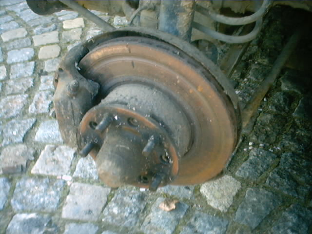

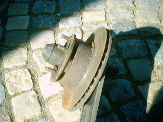

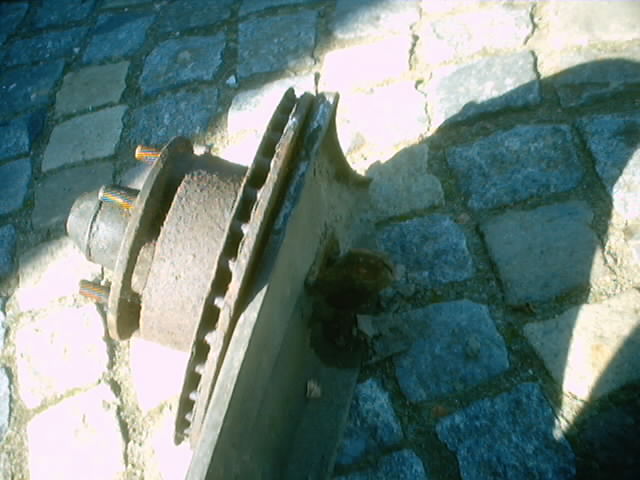

Príspevok od užívateľa Luboš » 06 Sep 2004, 19:51
Tloušťka 18,3 mm!!!
Týden jsem se nestačil divit, tak to sem dávám až dnes...
Príspevok od užívateľa tomas » 06 Sep 2004, 19:59
Sodoma gomora :shock:
Príspevok od užívateľa DRracer » 06 Sep 2004, 20:08
:shock: to nevypada moc zdrave... Tenci nemam, ani pakny :)
Príspevok od užívateľa Luboš » 06 Sep 2004, 20:42
To mi připomnělo, tenhle má sice 23 mm, ale hádejte od čeho je ta milimetr hluboká rejha...
Príspevok od užívateľa DRracer » 06 Sep 2004, 21:17
Ze by vysledek prujezdu skladkou diamantu :) ?
Príspevok od užívateľa Luboš » 06 Sep 2004, 21:58
Já jsem to dostal takhle. Ty destičky jsem fakt nevodělával... :mrgreen:

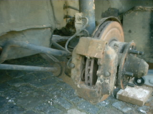

Príspevok od užívateľa Stevo » 07 Sep 2004, 08:15
Sice bohuzial nemam fotku, ale ked som kupoval pasaka, tak predne kotuce boli z vnutornej strany doslova na sracky, brzdilo sa o chladiace rebra!!!! Ten tupec co to predaval si myslel ze mu blbne ABS, preto to tak huci pri silnejsom brzdeni :shock:
Ale na rozdiel od tatrovackych kotucov tieto neboli zvlnene ani stotinu, aj ked materialu na nich prakticky nebolo... :wink:

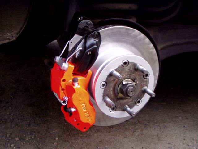

Príspevok od užívateľa radek » 07 Sep 2004, 20:25
Dost drsný. U nás se pracuje asi takhle .....

Príspevok od užívateľa Luboš » 07 Sep 2004, 20:38
Co ta pružina? Už také nemáte ty plíšky co kryjou destičky?
To bylo natíráno s kolem namontovaným na autě nebo došla barva? :mrgreen:

Príspevok od užívateľa mato » 07 Sep 2004, 22:04
pruzina je predsa na rucnu brzdu
Príspevok od užívateľa tomas » 07 Sep 2004, 22:11
Vyzera to tak, ze sa nam vytvoril novy typ tuningu. Malovanie kotucov :twisted:
Príspevok od užívateľa Luboš » 07 Sep 2004, 22:18
Asi to někdo rozebral a už to neumí dát dokupy... :o Navíc se mi ta pružina zdá nějaká dlouhá. Takhle já teda nepracuji... :wink:
Príspevok od užívateľa radek » 07 Sep 2004, 23:25
1/pružina je dlouhá přesně akorát (a je i na T700, takže musí mít nadpozemské vlastnosti, ne ? :lol: 2/pro netechnické typy :nátěr odolávající teplu je poprášen na NEČINNÝCH plochách kotouče, zčela pouze zčásti proto, že použité elektrony mají poměrně malou dosedací plochu na náboj a byl by vidět jeho rezavý okraj, a to prostě nejde :D . Jinak se jakýmkoli barvám na činnou plochu disk-náboj vyhýbám. 3/tohle auto mělo už z fabriky místo plechů kryjících destičky pouze ten pružinový drát 4/kotouč na fotce je fungl nový, zajetý cca 20 km městského provozu

Príspevok od užívateľa mato » 07 Sep 2004, 23:39
3/ ked to je namiesto plechu, preco to nie je aj dole?
Príspevok od užívateľa Luboš » 07 Sep 2004, 23:47
To ovšem nechápu jakou tam má funkci, takhle to vypadá jako by to tam dal z neznalosti nějaký "tuňák"...
Bavíme se doufám o té PRUŽINĚ na hydraulickém okruhu co tam nemá co dělat a plní funkci snad závlačky nebo čeho. Ten kus drátu u ruční brzdy má každá tatra...

Príspevok od užívateľa mato » 08 Sep 2004, 00:19
tak teraz neviem. tym dratom asi mysli radek to co je hore na rucnej. to je o.k., to ma kazdy na T. a co sa tyka tej pruziny, tak ta je tiez o.k., akurat sa mi vidi ze som ju mal zachytenu o poschodie vyssie. ale moc si to uz nepamatam, pretoze som to rozobral tak 3 mesiace dozadu, a este to furt neni v kope. Esteze to mozem zlozit podla druhej strany :-)
inac v knizke (T613-4) ta pruzina nakreslena nie je.

Príspevok od užívateľa radek » 08 Sep 2004, 08:52
Ta pružina vrací paknu ruční brzdy, jedním koncem je zavěšena za rozpláclý konec tyčky co drží destičky (ternhle konec je na fotce vidět) a druhým koncem je zavěšena na konci páky ruční brzdy, kde je zašroubován bowden. Žádnou pružinu na hydraulickém okruhu nevidím. Nebo se každý bavíme o něčem jiném ?
