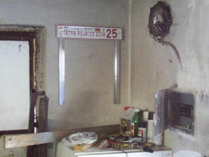

Príspevok od užívateľa mato » 22 Júl 2004, 21:57
text prispevku
Príspevok od užívateľa tomas » 22 Júl 2004, 22:05
Vyzera to super, keby som uz aj ja bol tak daleko :cry:
Myslis, ze to stihas do toho 15.8.?

Príspevok od užívateľa mato » 22 Júl 2004, 23:34
plechy stiham, ale neviem ci aj brzdy a vyfuk. snad ano.

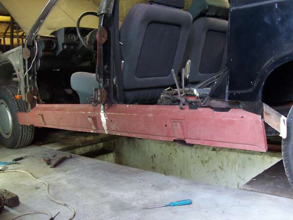

Príspevok od užívateľa mato » 02 Aug 2004, 16:24
text
moja nedelna praca

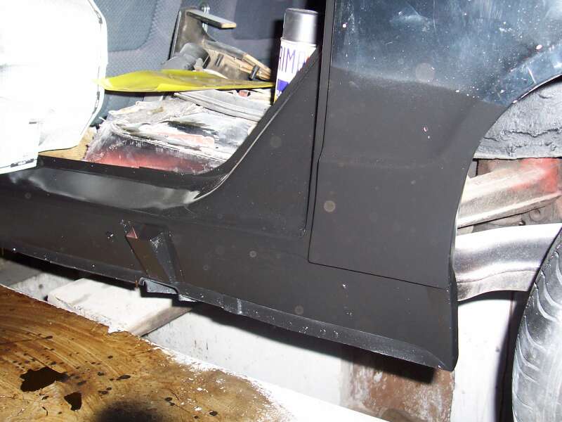

Príspevok od užívateľa mato » 23 Aug 2004, 22:09
tak som dnes nieco porobil. Na obrazku to ale nevyzera moc dobre, ta seda farba je v skutocnosti omnoho ciernejsia ako zvysok auta.
A ten hnedy flak pod autom je od vosku do dutin. A ten na strope, ktory nie je vidiet je tiez od neho :-)

Príspevok od užívateľa Jirka » 24 Aug 2004, 08:54
Moc pekne.
Par dotazu:
- na fotce je videt vyztuha na prahu v miste pro hever (zrejme proto, aby kdyz se opre o prah nepromackl kryt prahu). Meli to vsechny Tatry, nebo se treba u chromek pocitalo s pouzitim jineho heveru a vyztuhy tam nebyly?
- ta "seda" barva, co je ve skutecnosti omnoho cermejsi jak zbytek auta, je nejaka obycejna, nebo jsi pouzil "nehrbate" BODY?
- jaky jsi pouzil vosk na dutiny?
