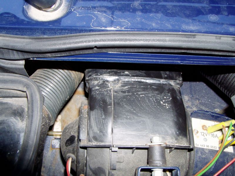

[quote="martin h"].....Robert: Staci tam dat taky ventilator ako ma napr. M95. Ak sa nemylim Bosch....
To jo, jednoduchý jak facka. Ten ventilátor mají na každém rohu za pár stovek, že. A jeho typ (číslo Bosch) zná taky kde kdo.
Ventilátor mají skutečně na každém rohu, respektive kdekoli, kde obchodují s díly firmy Bosch (na objednávku samozřejmě, jako produkt Bosche pochází z poloviny 80tých let, byl tedy v souladu s inovačními postupy Tatry a.s. použit při modernizaci v roce 1995 :wink:). Těch "pár stovek" je pokud si správně vzpomínám , cca 5500 CZK bez DPH, číslo mám. K adaptaci na karoserii je nutno vyrobit přechodový díl k napojení na kanál pod čelním oknem (něco klempířiny či modelování s horku odolných materiálů), ovšem ani instalace tohoto ventilátoru téměř nic neřeší, nemá žádné nadpozemské výhody. Základním problémem u všech verzí T613 až k M96 nejsou ventilátory, ale vlastní rozvody vzduchu, jejich průřezy, členitost, rozložitost, materiál, a vůbec všechno, co se jich týká. M96 a dále vykazuje zásadní zlepšení právě proto, že jako první skelet T613 od roku 1976 byla zbavena těchto šílených plechových konstrukcí.
Re: Aj zima moze byt pekna :)
Príspevok od užívateľa MarekK » 06 Jan 2008, 23:57
Ondrej: ja som sa s tým hral, a dosiahol som docela dobrý výsledok, ale stále to nebolo tak ako som si to predstavoval. chcelo by to čap stierača posunút úplne dolava pod A stpik.... Ináč teraz po problémoch s tou podložkou pod stieračom, sa mi to trošku rozhasilo, ale niesú nato podmienky dat to doporiadku!!!!
martin h
Príspevok od užívateľa martin h » 06 Jan 2008, 23:59
.....A viděl někdo běžet ventilátor Bosch mimo vozidlo? On ten klasický fouká dost, ale ty rozvody jsou prostě děsné :-/.....
Spíš se zeptej kolik lidí ho na vlastní oči vůbec vidělo.... Pokud si pamatuju dobře tak v minulosti (i na TKB) byla o něm mnohokrát zmínka, ale nikdy nikdo nebyl schopný napsat jeho číslo, jako kdyby vůbec neexistoval. Není vidět, nemám čas..... Ale k tvému dotazu - v mém výběrovém řízení na post ventilátoru zvítězil ten, co se montoval do GolfůI, JettaI a do starých "audin" roků výroby asi 1975? do 1985. Lze ho bez obtíží sehnat na vrakovištích. Při napětí 12V bere nějakých 22A!!! a můžu tě ujistit, že to co vychází z origo ventilátoru PAL se v porovnání s ním podobá tomu, co vychází z úst jednoročního dítěte snažícího se sfouknout svíčku na dortu.....
Jen tak pro informaci, origo ventilátor Pal při napětí 12V bere asi 3,5A.

Apetit ventilátoru Bosch je celkem legendární (no pravda, ono se M95 zase nevyrobilo tolik kusů, ale hořící dráty pod palubní deskou, to je u nich vděčné téma). Jenže ono to není Martine jen o tom výkonu ventilátoru, když totiž tento jinak výkonný ventilátor napojíš na rozvod vzduchu v T613, zjistíš, že hmatatelné zlepšení lze sledovat v kabině T613 prakticky až tehdy, kdy hluk ventilátoru společně s hlukem vzduchu v kanálech spolehlivě znemožňuje vzájemnou komunikaci posádky a dokonce nechává zapomenout na hluk motoru. K tomu ventilátoru PAL - běžně měřívám kolem 5A odběru (ve srovnání s Boschem úsměvná hodnota, to je sice fakt, ale...), nicméně roční dítě, funící obdobným výkonem jako PAL puštěný tzv. venku - mimo rozvod auta, to bych člověče potkat nechtěl, patrně by to byly plíce středního slona na nožičkách a vůbec si raději nepředstavuji, co by z takového organismu vyrostolo za pár dalších let.... :wink: :D
Opět opakuji - problém T613 je v distribuci, nikoli zdroji vzduchu....
Príspevok od užívateľa radek » 07 Jan 2008, 00:12
Ten ventilátor je naprosto stejné konstrukce jako ten PAlácký, jen má plastový futrál, adekvátních rozměrů a motor konstrukčně "zapuštěný" ve své výšce v hloubi oběžného kola, vzpomínám jestli najdu fotku, prostě vlastní motor není z těla ventilátoru vystrčen jako u PALu, ale vstrčen dovnitř. Bezprostředně motorem tedy protéká nasávaný vzduch a ten jej chladí....
Príspevok od užívateľa radek » 07 Jan 2008, 00:21
lepší foto teď nenajdu, ale pro představu stačí....
