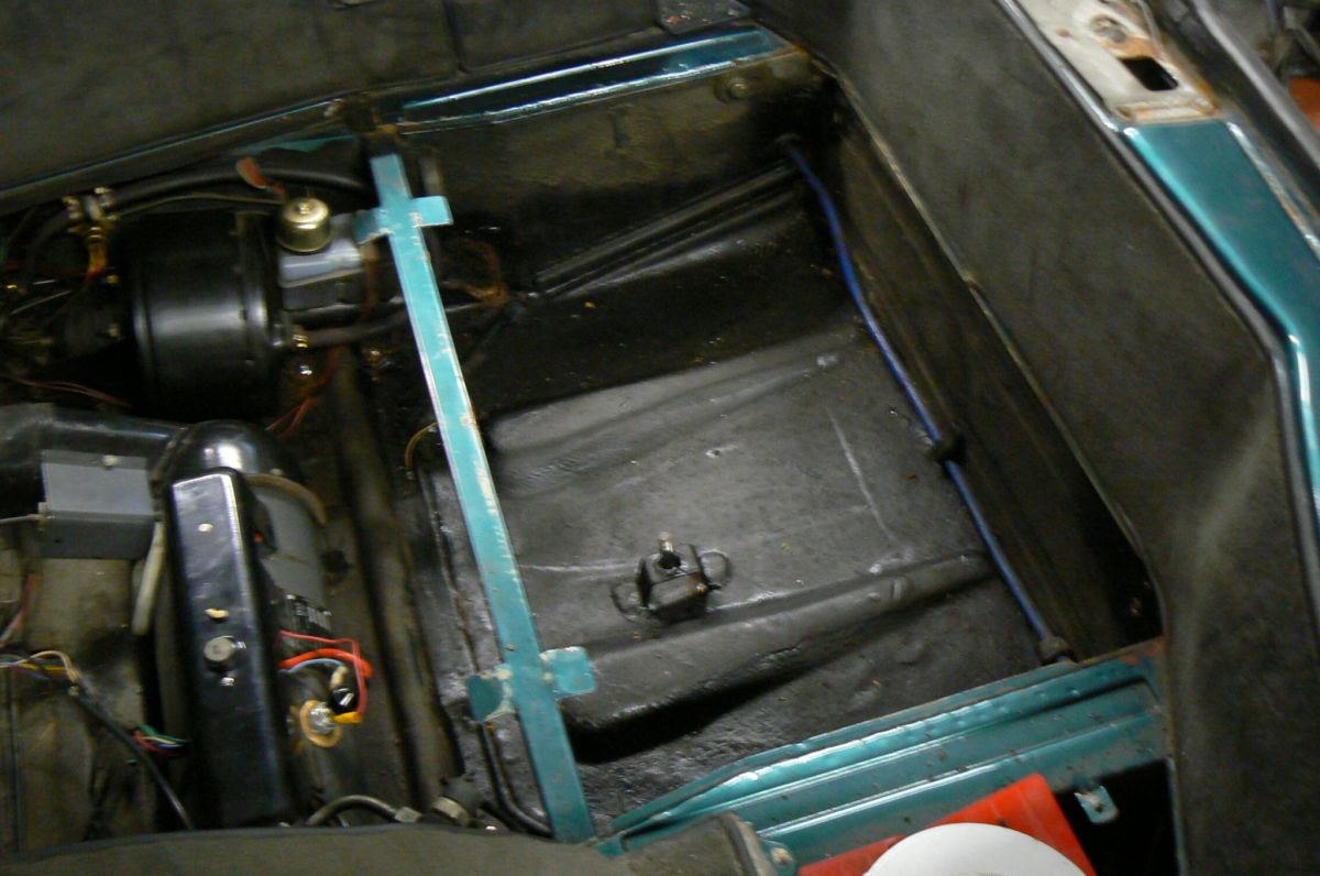

ps: zkoušel někdo vyrobit dekl na rezervu? Já na něj totiž zapoměl (broušení) a jak jsem ho prohlížel, tak nevím - když ho odrbu nezůstane z něj nic a nový jsem nesehnal. Někde jsem četl o úpravě - zavařit zespodu a rezervu vkládat vrchem, jenže si to nějak nedovedu představit - chtělo by to fotku.
Príspevok od užívateľa Jerry » 02 Okt 2007, 14:29
Pro mě už neni problém vyrobit "cokoli" a ten, kdo poopravoval pár aut, tak taky ví, že to problém nebude... Rozhodně toho materiálu zůstane dost na to, aby se bylo čeho chytit a opravit stávající, popř. podle toho udělat novej...
Príspevok od užívateľa D.A. » 02 Okt 2007, 14:49
Pokud jsi ochotný jít cestou "zavařit & vyřezat", pak ti asi na originalitě nezáleží. V tom případě snad není problém udělat "repliku deklu" se stejným tvarem dna a jednoduššími výztuhami (nějaké jäkly), popřípadě sáhnout po odolnějším/lehčím materiálu - stejně to má s kastlí styk jen přes pant, těsnění s bublinou a v místě zámku...? Kdysi jsem zvažoval spec. sklolaminát, ale v mezičase připutovaly zdravé dekly, tak už nebylo co řešit.
Príspevok od užívateľa radek » 02 Okt 2007, 18:48
Lepší fota tu momentálně po ruce nemám. Nic zázračného či speciálního to zavaření deklu není - prostě použili hlavní výlisek deklu, vrzli ho tam bez gumy, bez pantu a západky a ovařili to kolem (+ do něj přibodovali matku na uchycení trnu pro rezervu). Následně vyfikli nahoře podlahu a nechali tu pseudovýztuhu, o kterou se opírají zvrchu dávané plechy co tvoří dno kufru....

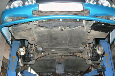

Príspevok od užívateľa MarekK » 02 Okt 2007, 18:58

Třicetiletý dekl od chromky jsem opravoval (zeslabený plech u pantu, jinak OK ), ale dvanáctiletý čtverkový jsem raději zahodil a dal nový. To bylo schnilé úplně všude, že to nemělo smysl vůbec opravovat. To zavaření bych si rozmyslel, taková prasárna se dělala už i u šestsettrojek, ale vůbec to nevypadá hezky.

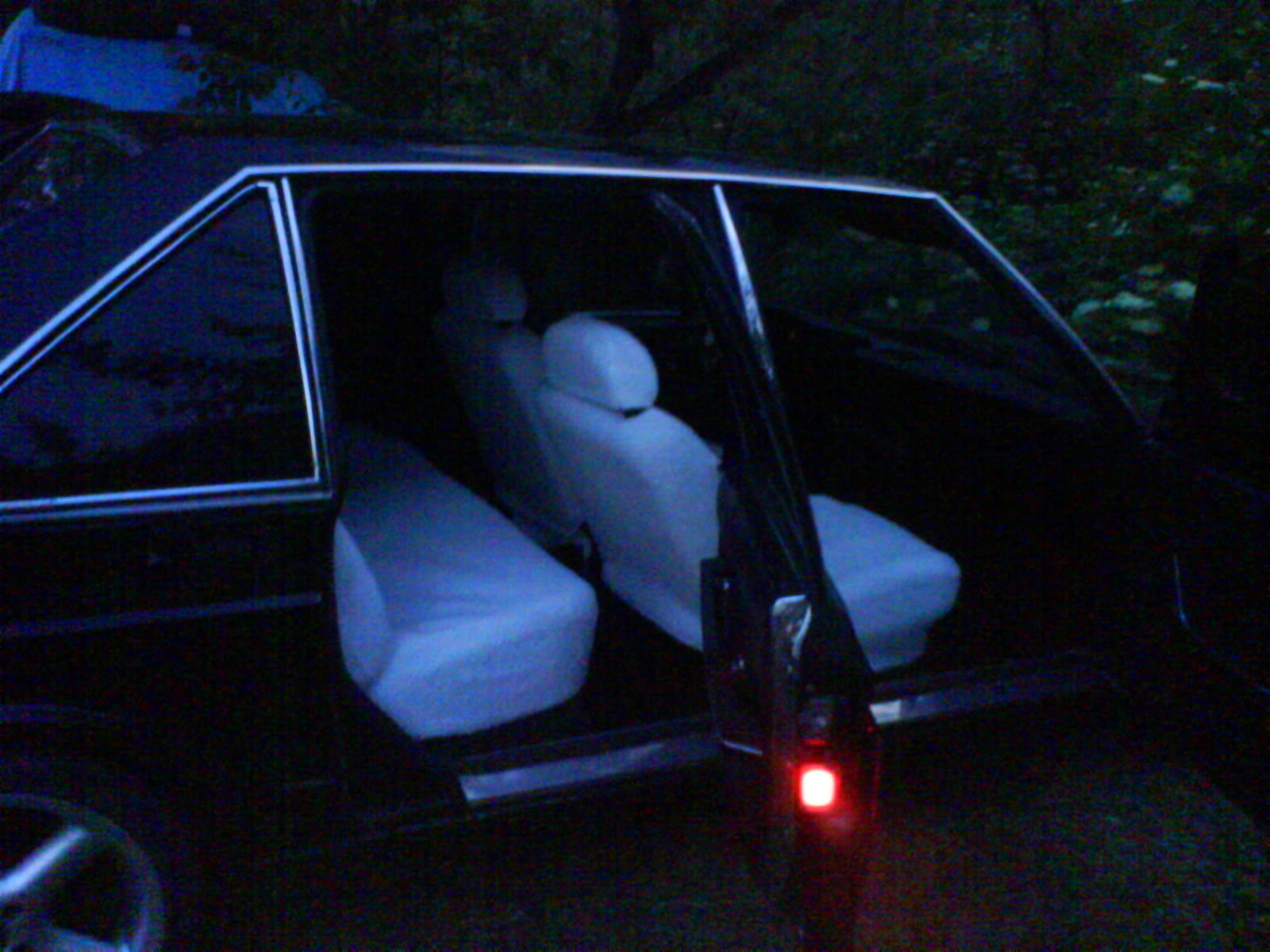

Príspevok od užívateľa Mojžo » 02 Okt 2007, 19:26
Moje Tatry

Príspevok od užívateľa radek » 02 Okt 2007, 19:52
Marku, to je dno železného držáku nádobky na kapalinu ostřikovačů světel.
