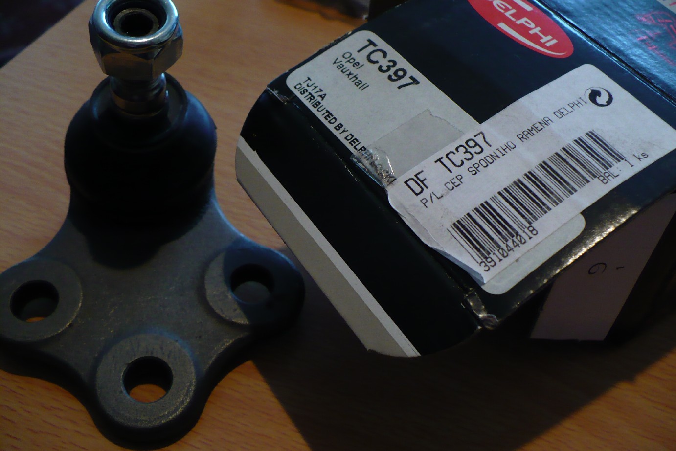

Zdravím rodinu T :wink: ,keď tu rozoberáme tú prednú nápravu má niekto skúsenosti :roll: s kúpou čapov riadenia ale na T613-4 s posilovačom?Počul som že pasujú z osobného auta OPEL ASTRA :?: .Potrebujem označenie-cenu :cry: .
Re: Repasovanie tlmičov
Príspevok od užívateľa JáPavel » 29 Sep 2009, 08:34
Takto vypadá čep na Opel Astra F.
Príspevok od užívateľa Mojžo » 29 Sep 2009, 08:39
Čap na Opel Astra vyobrazený stojí cca 10 E
