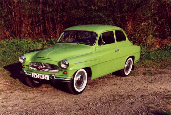

Príspevok od užívateľa Radinko » 11 Apr 2007, 17:44
Alebo...
