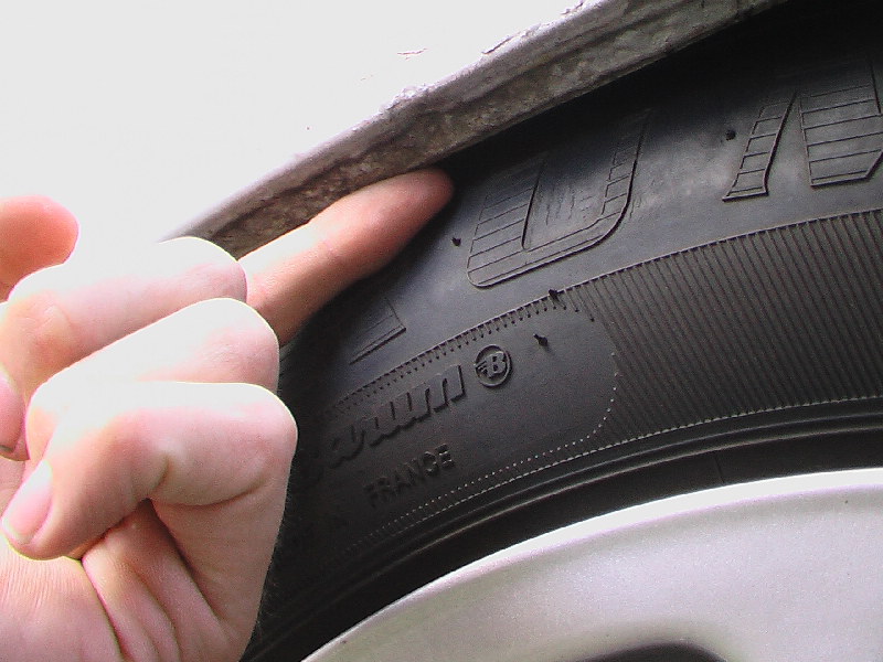

Sak nafot, som zvedavy. Nechce sa mi moc verit ... ale mozne je vsetko. Ja mam boky pneu odrete od blatnika. Musim aj ja zistit co za ET vlastne mam.

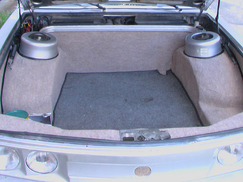

Dnes som dotuningoval kufor, a podvozok(brrrrrrrr)
Príspevok od užívateľa Luboš » 23 Jún 2005, 21:02
Proč máš ukousnutý roh toho koberce? To je taky součást tuningu? :o
Docela bych se vsadil, že při zatížení na celkovou hmotnost se už tatra nepohne z místa... :lol:
Príspevok od užívateľa MarekK » 23 Jún 2005, 21:30
Ten kusanec je tam koli jednej trubičke z brzdovou kvapalinou , ale zo spojky :roll:
Mám tam zrezné HP supersporting s hadropneumatickými tlmičmi a na stsvovaním svetlej výšky a ABS, EBS, CD, MP3, DOHC, ......... :)
Príspevok od užívateľa Luboš » 23 Jún 2005, 23:35
No, spojka je jinde, to byl nějaký tuning bez plánu, což? :wink:
Vyteklé tlumiče obalené do hadry i brzdy, co z neznámých důvodů účinkují přerušovaně bych si v tatře představit dovedl, ale co je proboha "EBS"? :shock:

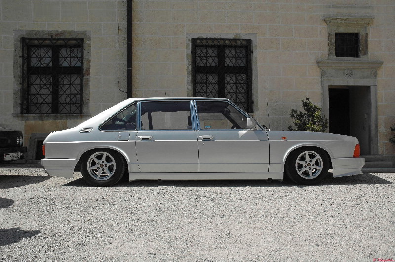

Inak Tomáš neviem teraz či si sa ma to pýtal v tejto téme aje ten zadok by som si predstavoval ako na tej striebornej tatre tu na obrázku, samozrejme že pri takejto šírke akú plánujem ho plánujem dať vytiahnúť.
