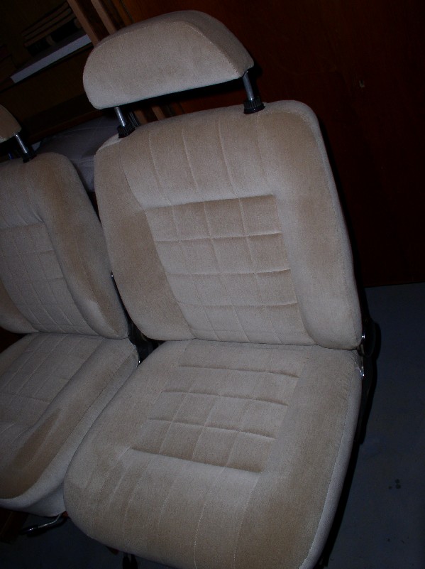

Vzorku tej latky mám, bolo to dovezene z belgicka tuším, predáva to jedna firma v Trnave, myslím ale že by bolo treba aby to okritizoval Ondrej, alebo niekto kto fakt vie čo tam patrí. Ide totiž o hladký plyš a je možno o niečo nižší ako tie české. Musím mať niekde aj detajlné fotky ked ich zoženiem dodám.

Práve mikroplyšov sa robí vela a kadejakých, toto je obyčajný plyš ale bez potlače. Je úplne rovnaký ako v jednej vrakovej tatrovke ale aj tak to nieje ten "menžestrový". Šak uvidíte. Firma sa volá ak si dobre pamätám MABEA.
Pozrel som aj Fantomasovu stránku, ale je to niečo iné, ja som práve ten mikroplyš nechcel.

Príspevok od užívateľa matúš » 31 Jan 2005, 15:55
Som nasiel nejaku foto

Príspevok od užívateľa ondrej » 31 Jan 2005, 17:30
na tom obr. to vyzerá veľmi pekne a verne - aj dobrý výber farby, používala sa aj taká...
aké máš koberce?

Príspevok od užívateľa matúš » 31 Jan 2005, 18:05
Pri kobercoch som daval na autenticitu najmenej dôraz, je tam veľmi tmavošedý až čierny hladký kovral, neviem to nejako dobre opýsať. A je olemovaný koženkou. Je to dosť jednoduché vyhodiť a dať tam nové, v porovnaní s čalúnením sedačiek a stropu to bolo zadarmo, nakomplet možno 2000 Sk.

Príspevok od užívateľa Luboš » 01 Feb 2005, 02:35
Ty sedačky vypadají opravdu velmi pěkně, barva určitě tak nějak sedí, škoda že ten vzorek není tak úplně zřetelný...

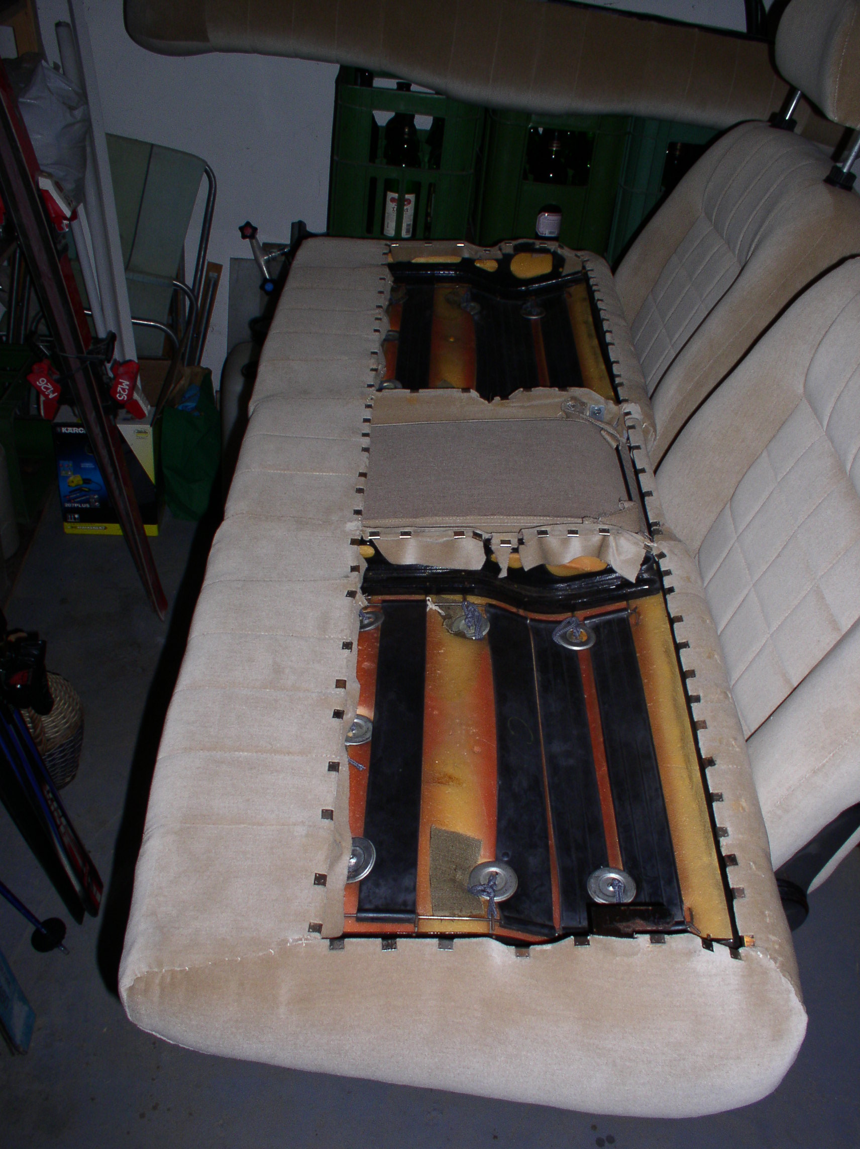

Príspevok od užívateľa matúš » 01 Feb 2005, 09:41
Za chvilku tam capnem trošku večšiu foto pre detailistov, len aby to potom ešte chodilo.

Príspevok od užívateľa matúš » 01 Feb 2005, 13:36
Chvilu to trvalo
(599.67 KiB) 380 stiahnutí
Príspevok od užívateľa Luboš » 01 Feb 2005, 13:47
Teda zdálky se mi zdálo že by to odpovídalo původnímu vzorku, ale zblízka už ne... :roll: To špatně vidím nebo tam opravdu žádný vzorek není?

Príspevok od užívateľa matúš » 01 Feb 2005, 16:17
Štychy sú na niektorých miestach také ako je vidno na tej fotke, a hore som už napísal že je to hladký plyš bez vzoru. Vzorované boli už len úplne blbé farby a ešte blbšie vzory, vzdal som zháňanie látky mimo republiku. Nieje to originál, je to podobné a vyzerá to lepšie ako to čo som tam mal predtým, mal som aj možnosť dať tam úplne pôvodné sedačky, ale radšej budem mať pekné a podobné pôvodným, ako originál ale vyprašivený a z dierami po špakoch. Holt niesom profesionál. Podotýkam však, že na jednom vraku som mal presne taký istý typ látky možno o trošku bledší odtieň.
Príspevok od užívateľa ondrej » 01 Feb 2005, 16:18
Matúš - tak pekne zrenovované sedadlá na T613 som ešte nevidel,
no a k látke - zdá sa mi, že som videl nejaké T613 (ešte bez opierky) so sedadlami z hladkého plyšu, vtedy sa s tým trocha experimentovalo a ten vzorkovaný sa začal používať asi až neskôr..
