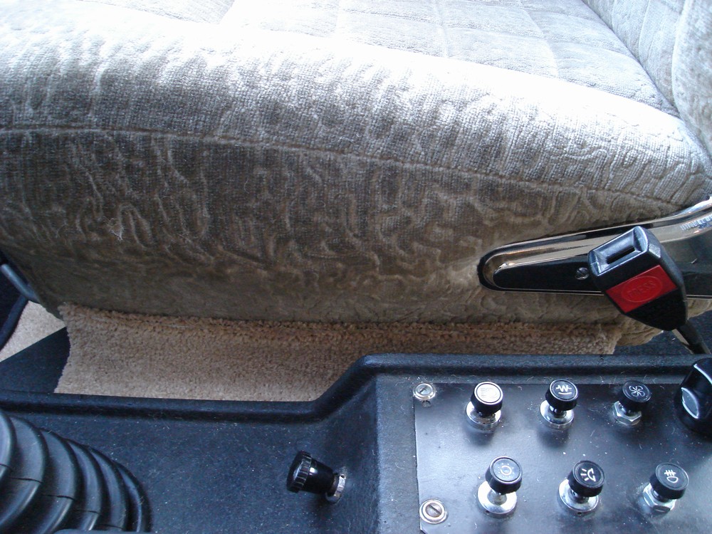

OTO : Interier Tatry sa mi paci,ale mam otazku ako su tvarovane koberce ???

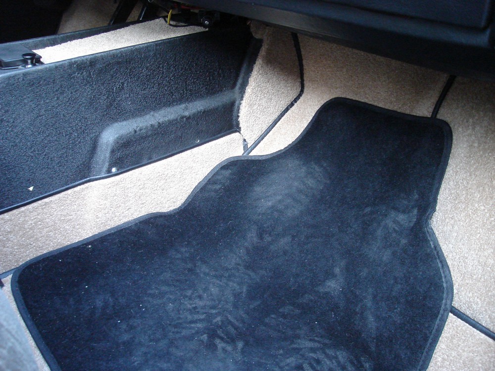

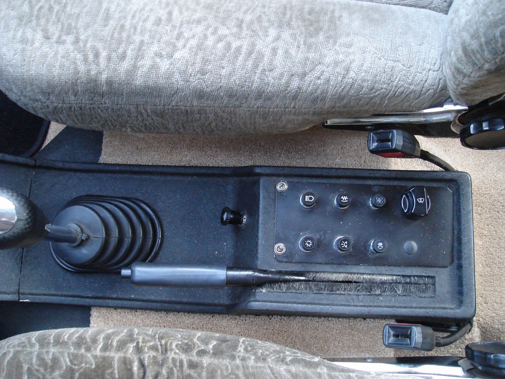

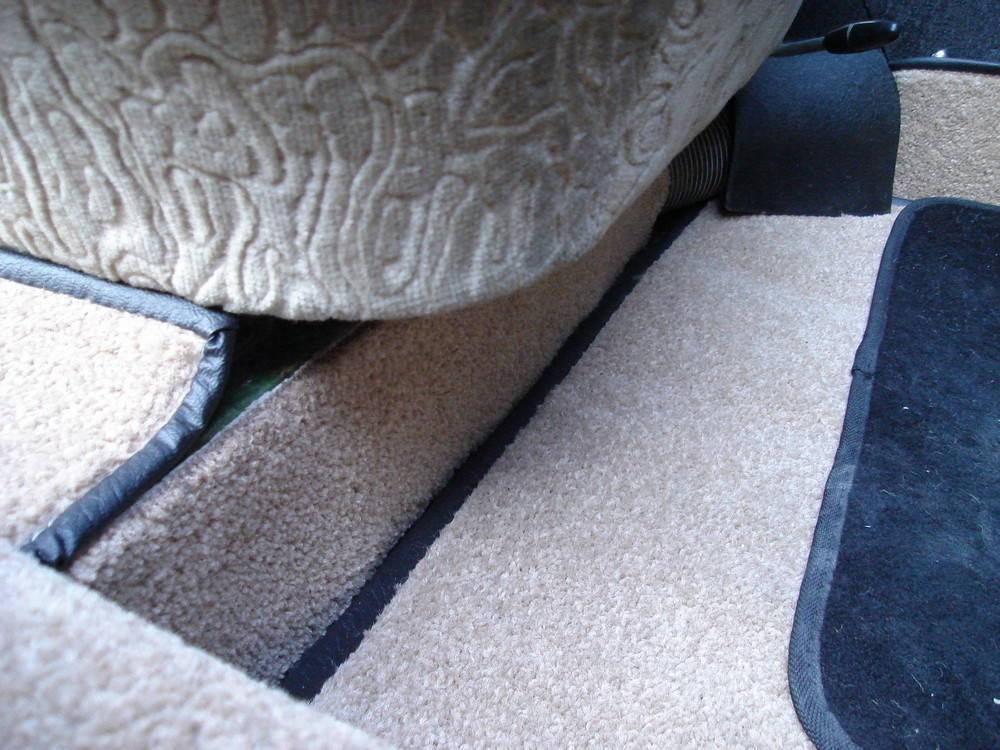

Príspevok od užívateľa OTO » 29 Nov 2008, 20:25
juro 613 NM napísal:OTO : Interier Tatry sa mi paci,ale mam otazku ako su tvarovane koberce ???
Dakujem za pochvalu :P , vsetky koberce interieru som nasledne po ich ,,vyrvani,, obkreslil ale po obvodoch som vsade pridal este aspon 2-3cm pre istotu co sa mi VELMI vyplatilo. Koberce pred prednymi a zadnymi sedadlami takisto ale ponechal som pod nimi aj povodne. Calunil som ale aj pre mna velmi rusivo ,,lacno,, vyzerajuce detaili ako podstavce prednych sedadiel alebo obe medzeri medzi tunelom a vnutornou stranou prednych sedadiel pretoze podla mna do vozidla tejto kategorie jednoducho nepatria odhalene od maziva zafulane mechanicke casti. Bolo to velmi jednoduche /teraz sa mi uz lahko hovori :roll: / a efektivne. Ale kufor , to bola ina zalezitost kedze som nemal ziadnu predlohu. Musel som najprv doslova oblepit cely priesvitnou foliou aby som ziskal aku taku sablonu a nastastie som po obvode pridal 10cm kedze je to jeden kus koberca az na 2-3 miesta /lozko pruzin/ kde som musel prikladat casti ku sebe. Najviac prace som mal prave s tymi lozkami aby to vyzeralo a lavu stranu budem musiet esteraz robit pretoze kryt nie je zarovno......ale uz mi dosiel koberec takze az narok :| Treba nato hlavne pevne nervy :mrgreen: Len dufam ze moje PREHRESKY voci originalite nebudu mat neake ,,nasledky,, pretoze narok s nou budem absolvovat tu vo svajciarsku prüfung aby som s nou mohol behat. A nebude to prva 613ka svajciarka to mi potvrdil aj Silvano Rothenfluh tunajsi tatraboss :wink:

Príspevok od užívateľa juro 613 NM » 29 Nov 2008, 23:35
OTO :No fajn a mam este otazku,z opacnej strany koberec ako vyzera ? Mam na mysli to ako je spevneny resp. podsity a kolko ta to vyslo casovo ?
V blizkej dobe ma nieco podobne caka, zatial len v interiery,len to su vacsinou rovne plochy a s tým si nejako poradim a este jedna vec mam problem z palubkou mam totiz stvorku a zacina sa trhat,tak ma napadlo ju oblepit napr. eko-kozou,len sa bojim ci nebude vidiet lep ked to zaschne.
(a co sa tyka detailov to je v pohode ani ja nemam vsetko 100% :D , ale vsetko si vacsinou snazim robit sam az na lak a gitovanie karoserie na to nemam nerv :(

OTO : nádhera ! Je to 1 s hvězdičkou ! :shock: . Velice se mi líbí celé komplet autíčko i to čalounění v kufru i s kryty přístupu k tlumičům ! Skutečně klobouk dolů ....nádhera ...

Príspevok od užívateľa OTO » 30 Nov 2008, 01:13
juro 613 NM napísal:OTO :No fajn a mam este otazku,z opacnej strany koberec ako vyzera ? Mam na mysli to ako je spevneny resp. podsity a kolko ta to vyslo casovo ?
Dakujem pekne Bazilisak :) Pri vybere typu koberca som mal jedine kriterium a to bezovu farbu a dobre cistitelny povrch . Toto bolo jedine co som vtedy v Hornbachu nasiel. Spodok je ,,chlpaty,, teda nie ako klasicke koberce pouzivane v 613kach. Dost tazko sa strihal ale velmi dobre sa s nim pracovalo kedze nepne a da sa vyborne formovat lebo je pruzny. To som ocenil hlavne v kufry co je nocna mora calunit :twisted: Este raz by som to nerobil kobercom ale hrubou kozenkov podlepenou 1cm prenom. Inac ked budes robit tie rovne plochy nemusis tie kusy davat obsivat /ako ja,a nechci vediet kolko to TU stalo :roll: :roll: / tento typ koberca sa da velmi jednoducho zahnut a zalepit chemoprenom navzdy :idea: Bohuzial som na to prisiel az v kufry :cry: Ta palubovka je tvrdy oriesok lebo 613ka je pojazdny sklennik takze aj ja som spekuloval tohocasu u mojej stvorky a jedine riesenie som videl v tom ze ked uz lepit tak matnu svetlu kozenku ale tak ze celu palubku najprv ,,zabalit do 3mm prenu /lepenim-spray/ a potom ten vopred pripraveny kozenkovy obal na to jednoducho polozit a po obvode v zahyboch upevnit lepenim ale to je teoria :|

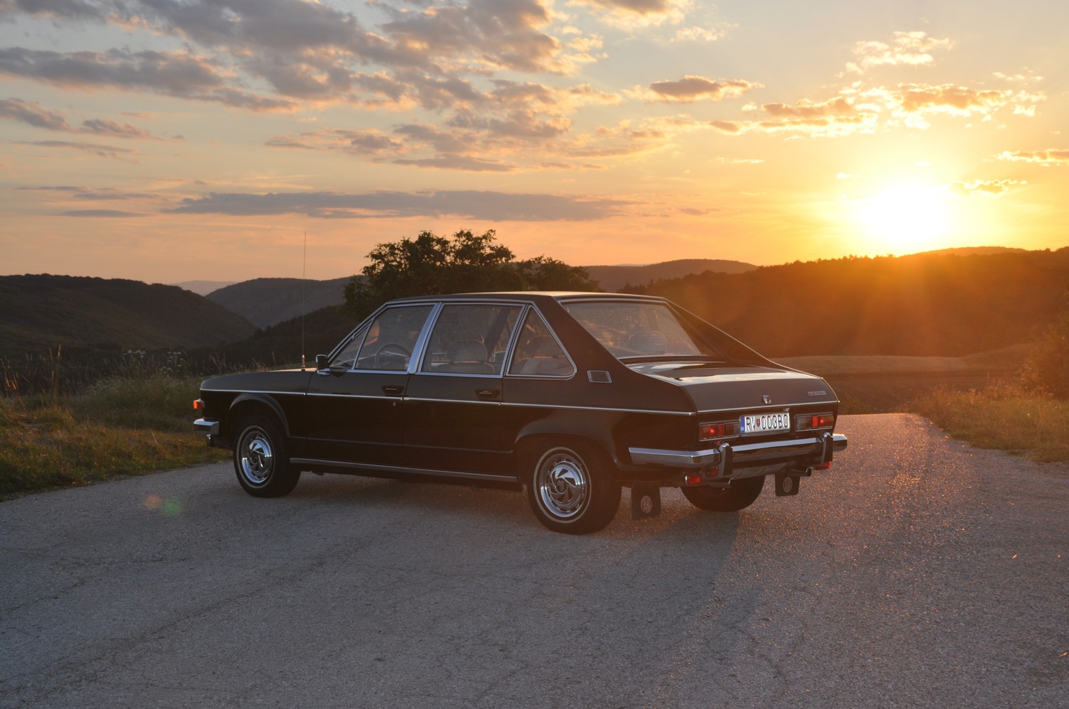

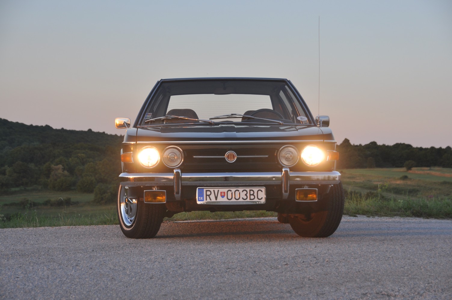

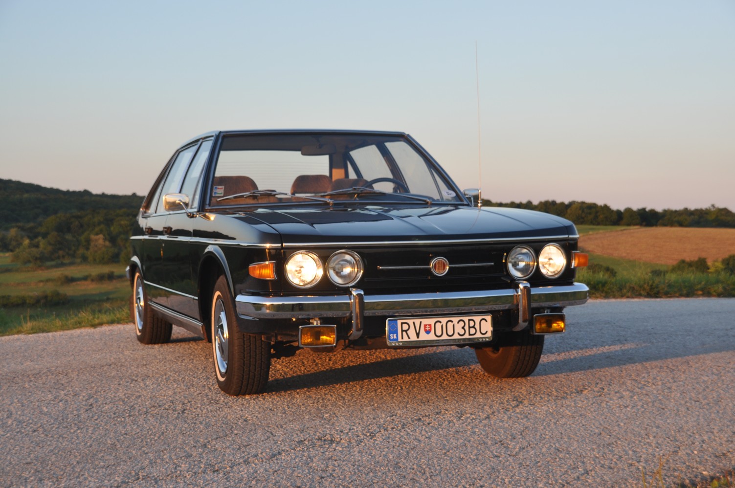

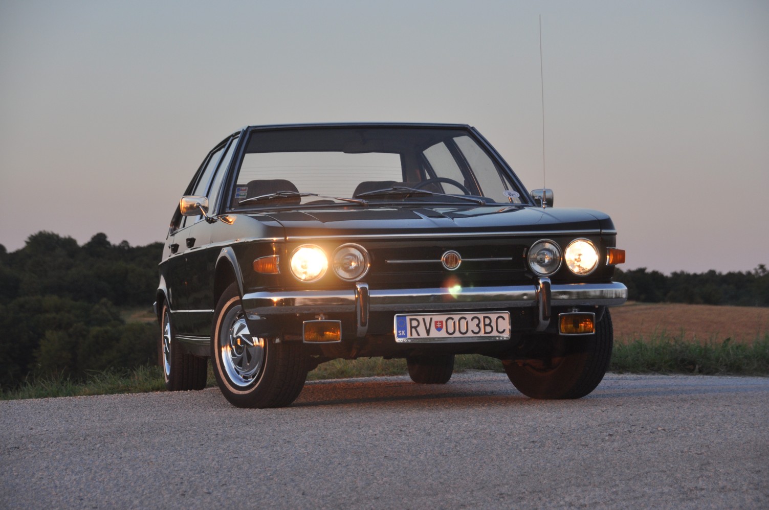

Príspevok od užívateľa OTO » 16 Aug 2015, 20:11

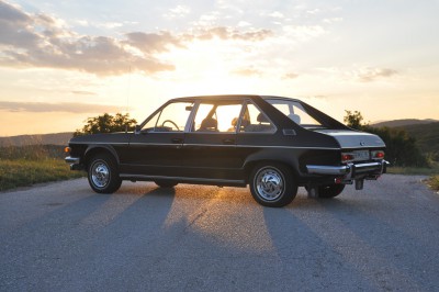

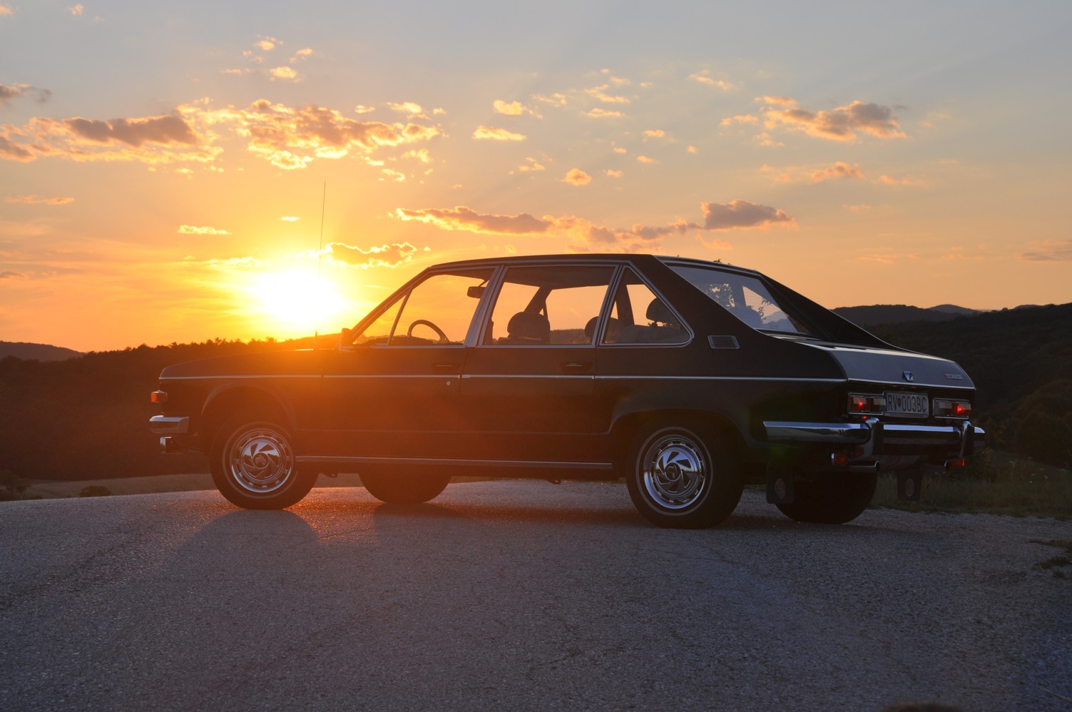

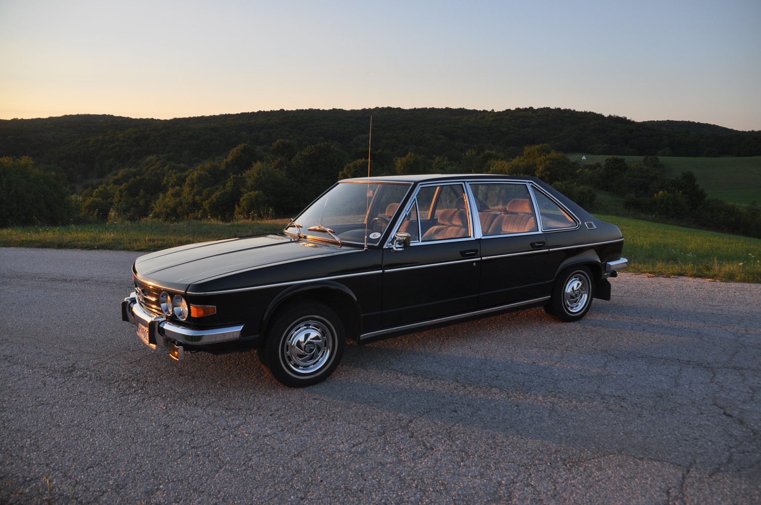

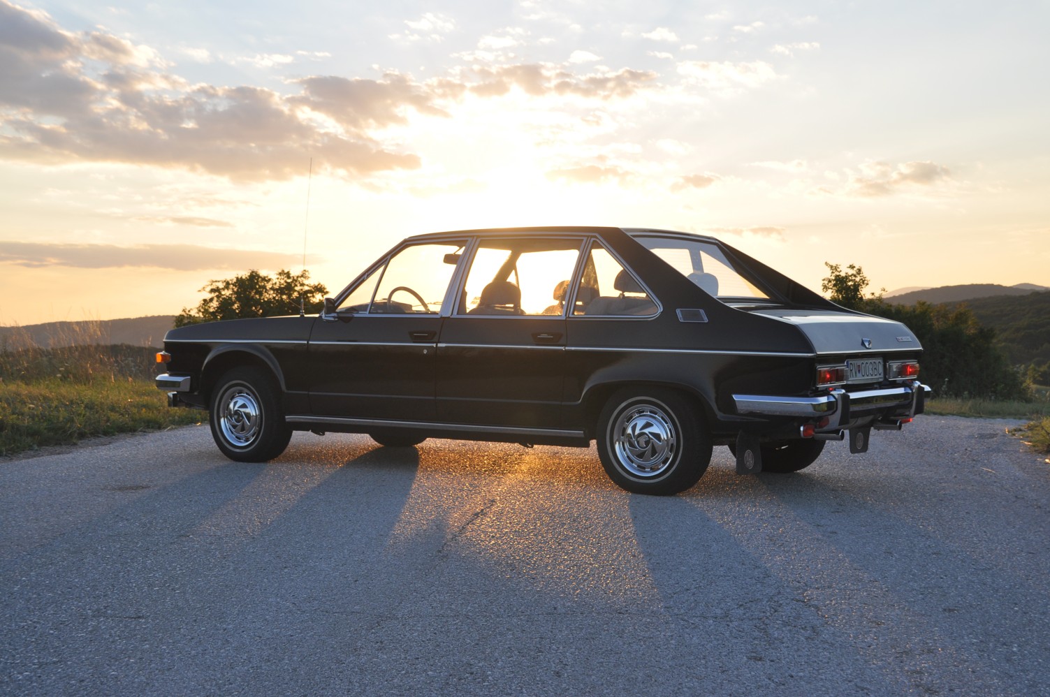

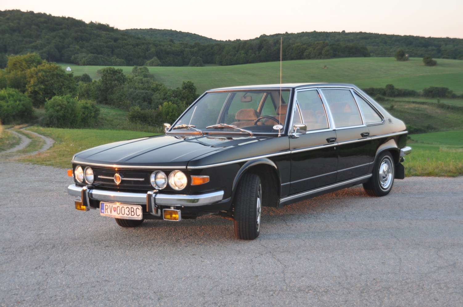

Tak a zase som trochu prevetral Jiřinku. Lúbilo sa nám to obidvom :) Miesto: Silická planina (RV), od roku 1970 sa tam hore nic nezmenilo, takže dobové umiestnenie.
