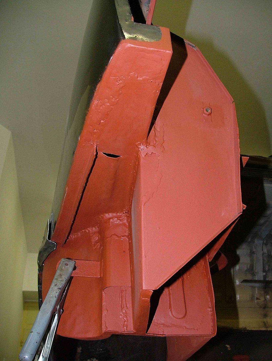

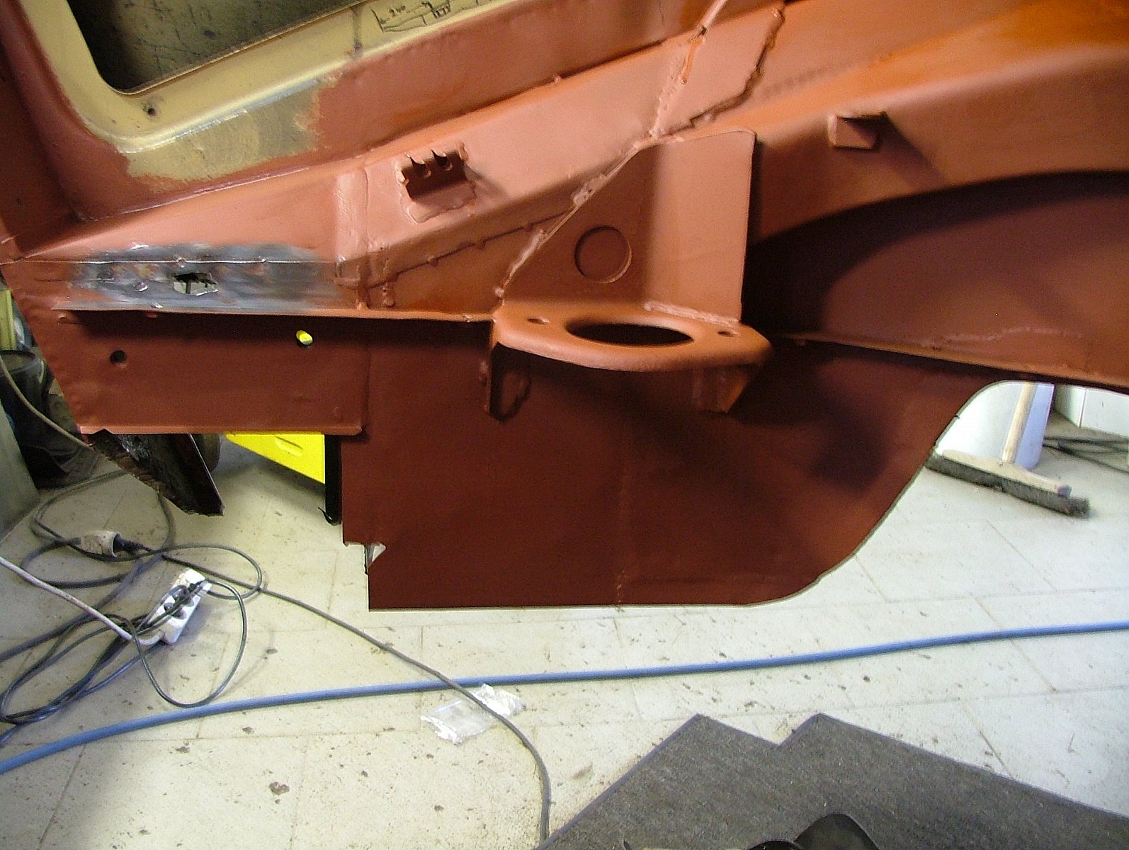

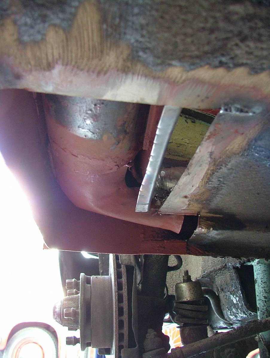

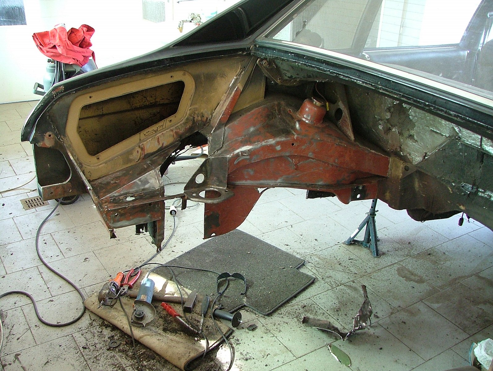

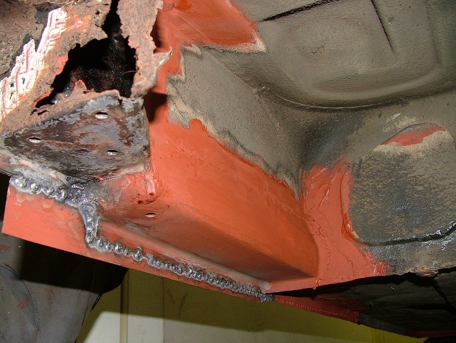

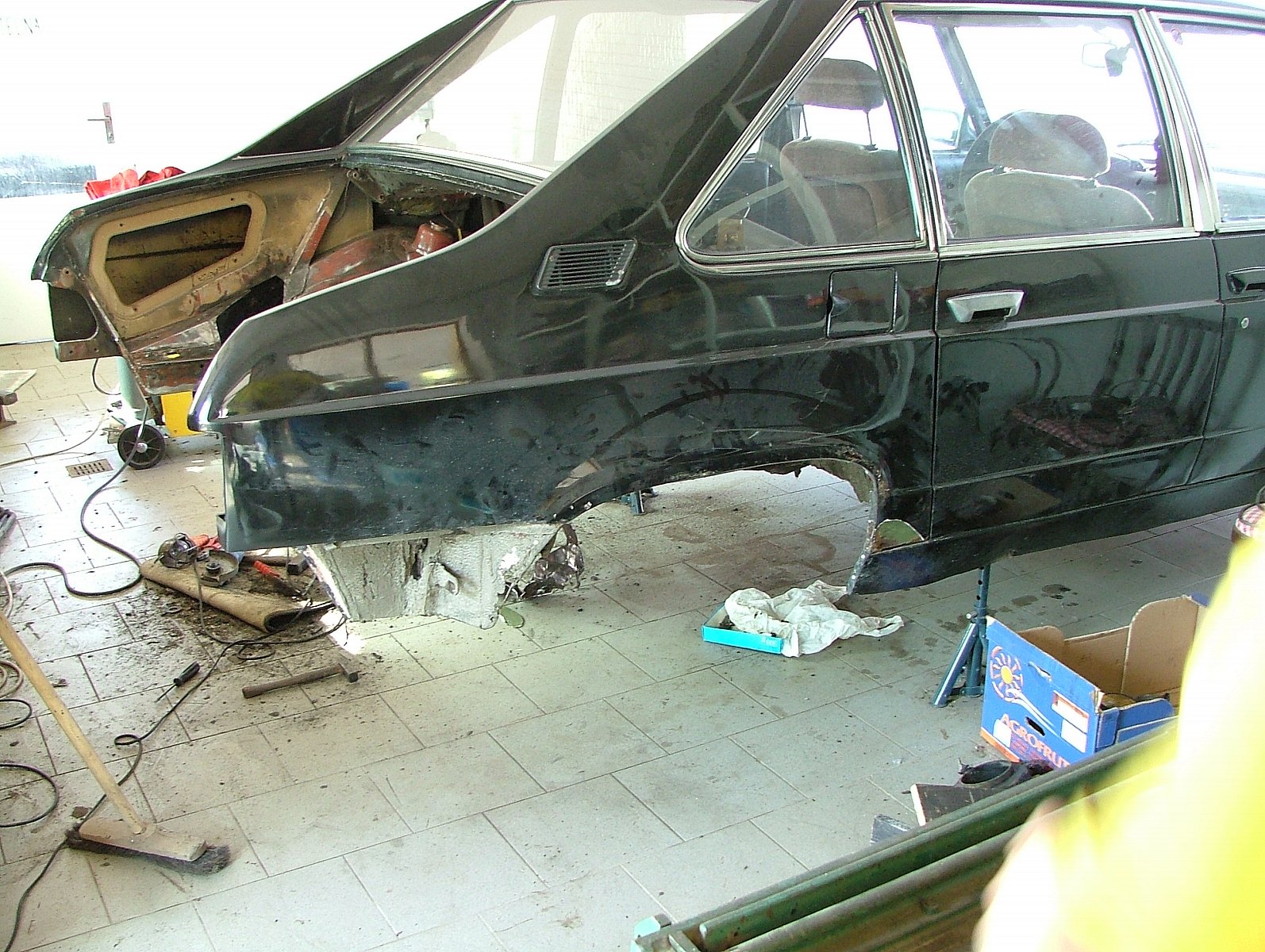

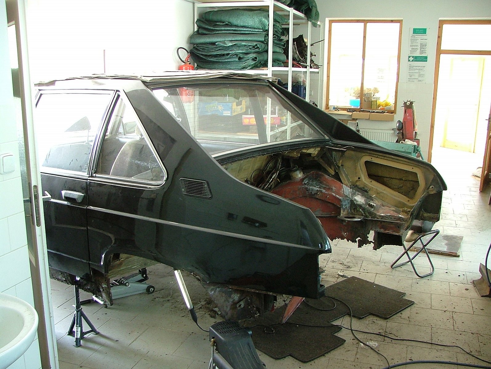

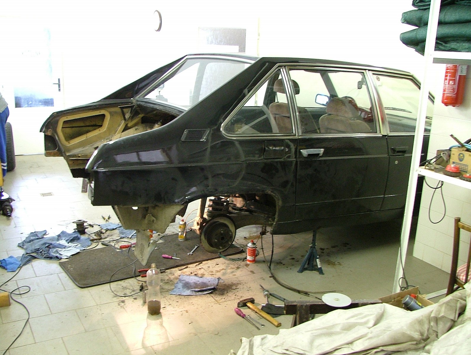

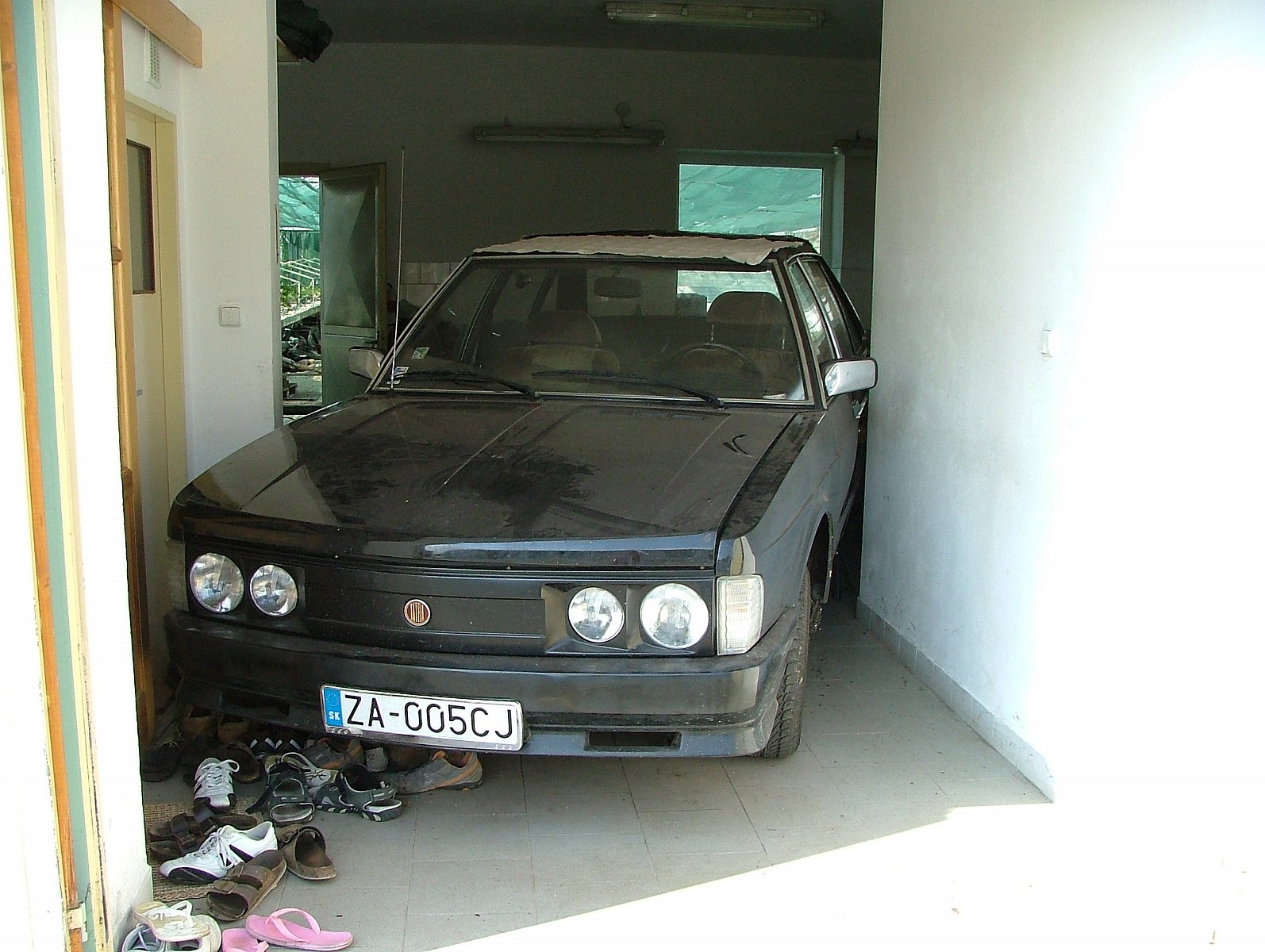

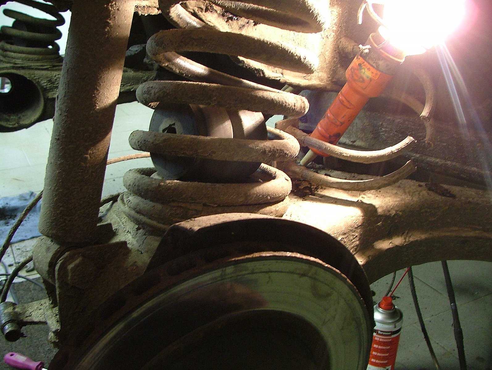

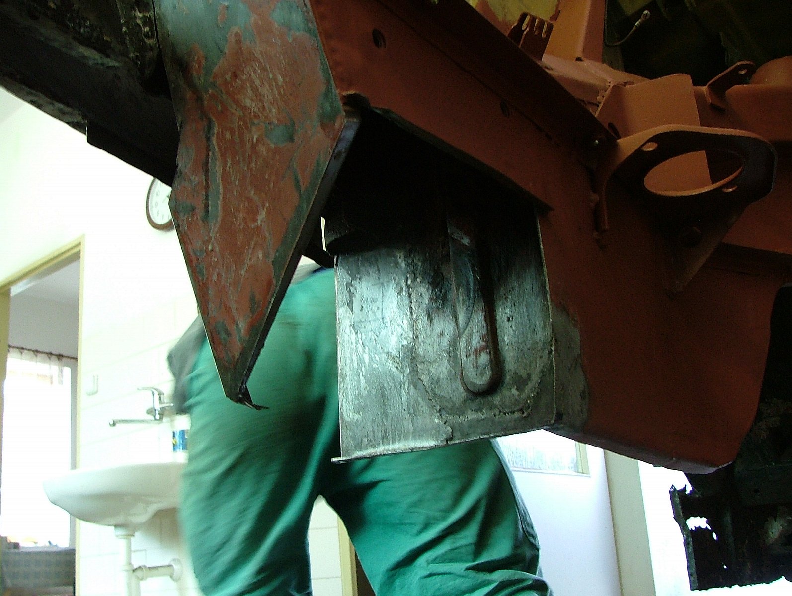

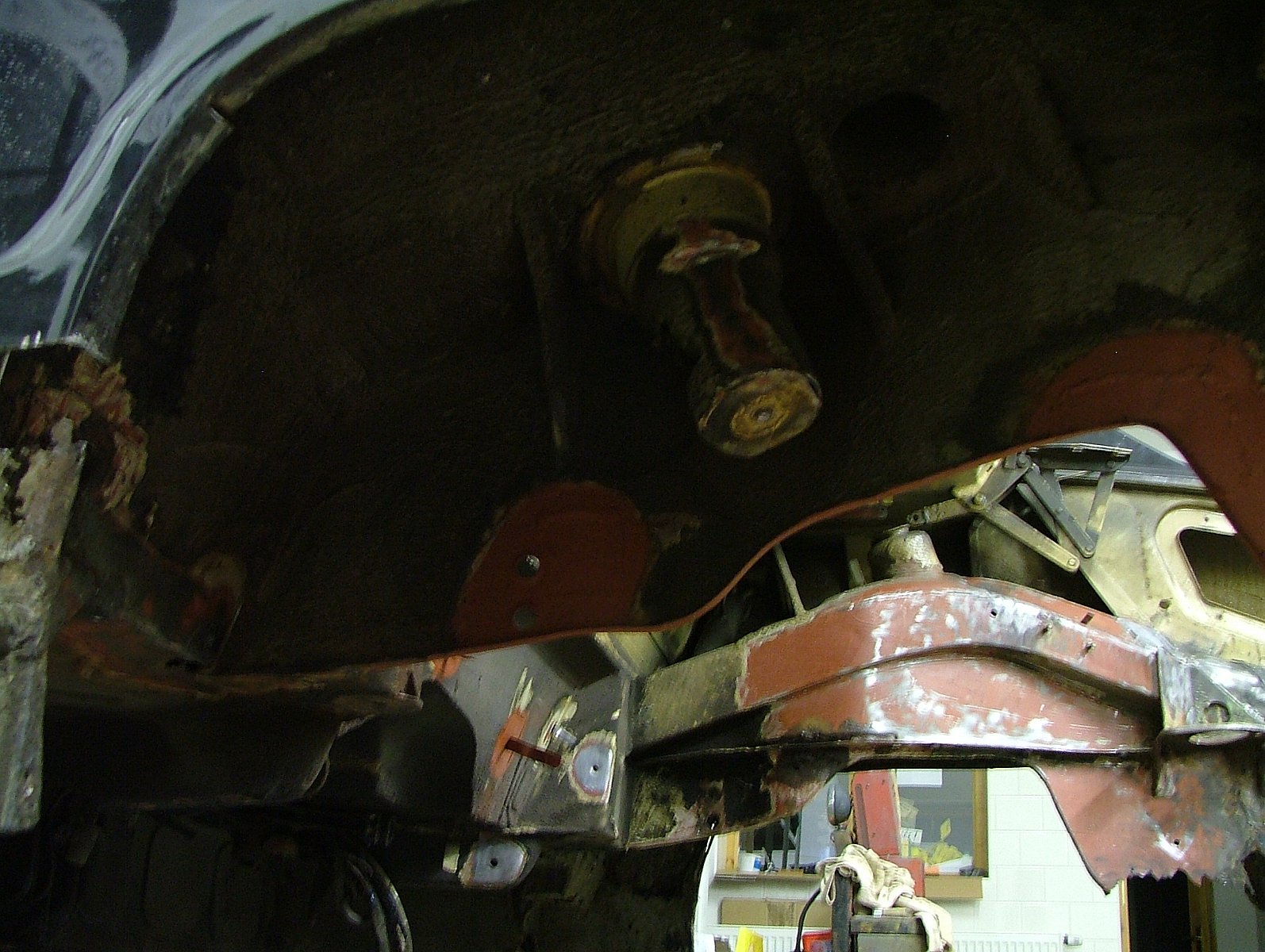

Jedného dňa som sa rozhodol, že na svojej 613 vymením nápravnicu a ramená, pretože som vedel o ich nie úplne super stave. Pošťastilo sa mi a zohnal som zadarmo novú nápravnicu a ramená, a práca mohla začať. Na konci júla 2007 som s tatrou precestoval 500 km do južných Čiech do malebného mestečka Blatná kde som sa stretol s jerrym a spolu sme sa pustili do práce.
A teraz uvidíte podrobnú dokumentáciu našej práce.
P.S.Děkuji Jerrymu za pomoc, znalosti a za jeho dovednost. Jirko bez tebe by to auto skončilo na šroťáku.

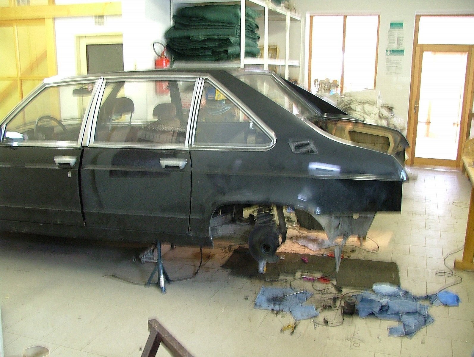

Fotky nie sú celkom poporadí, ale snáď to nebude vadiť.
Ďaľie fotky ešte zavesím.

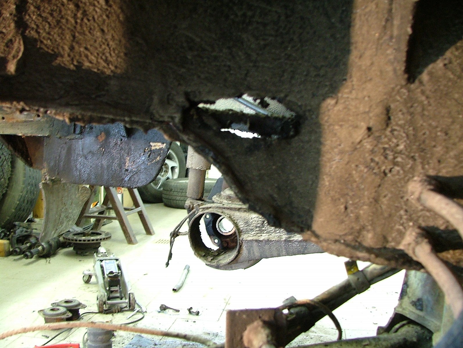

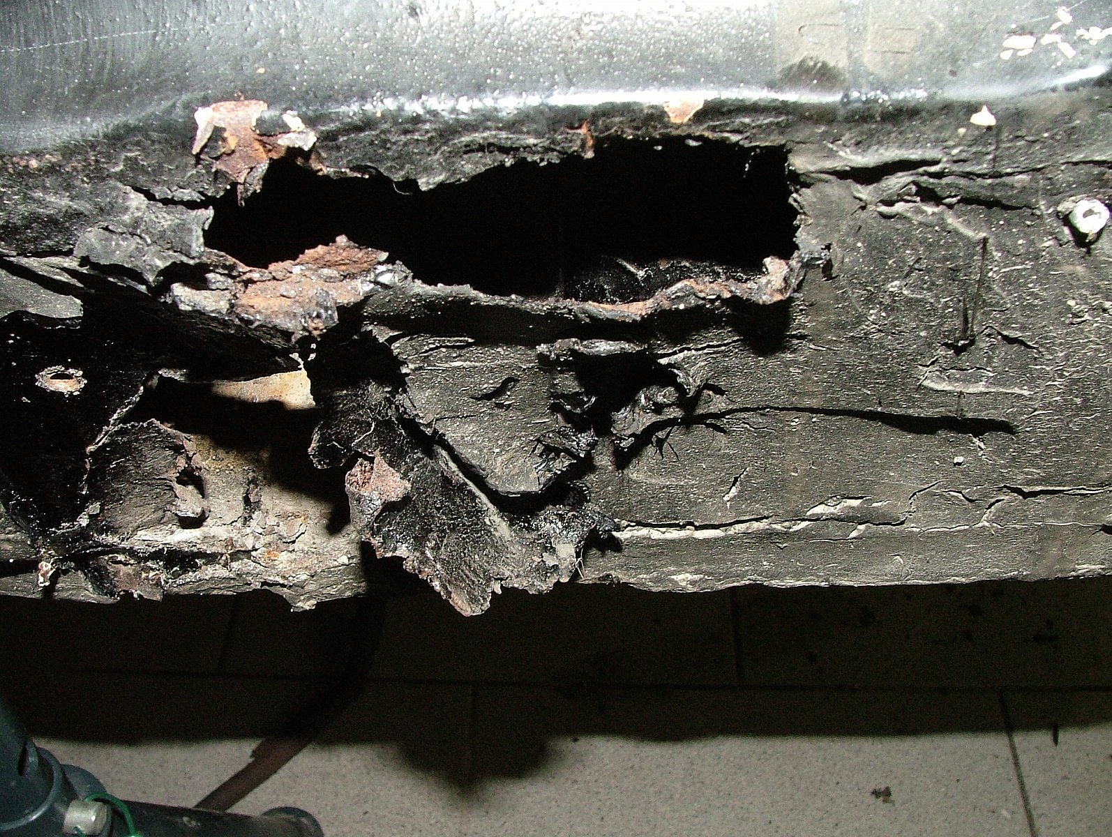

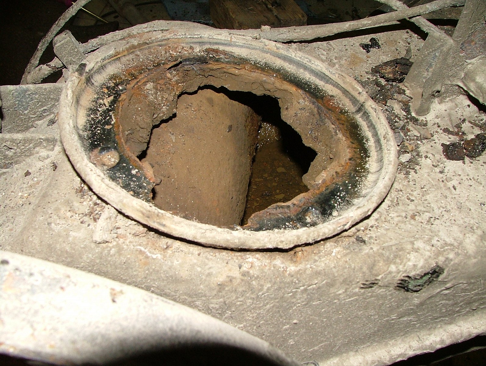

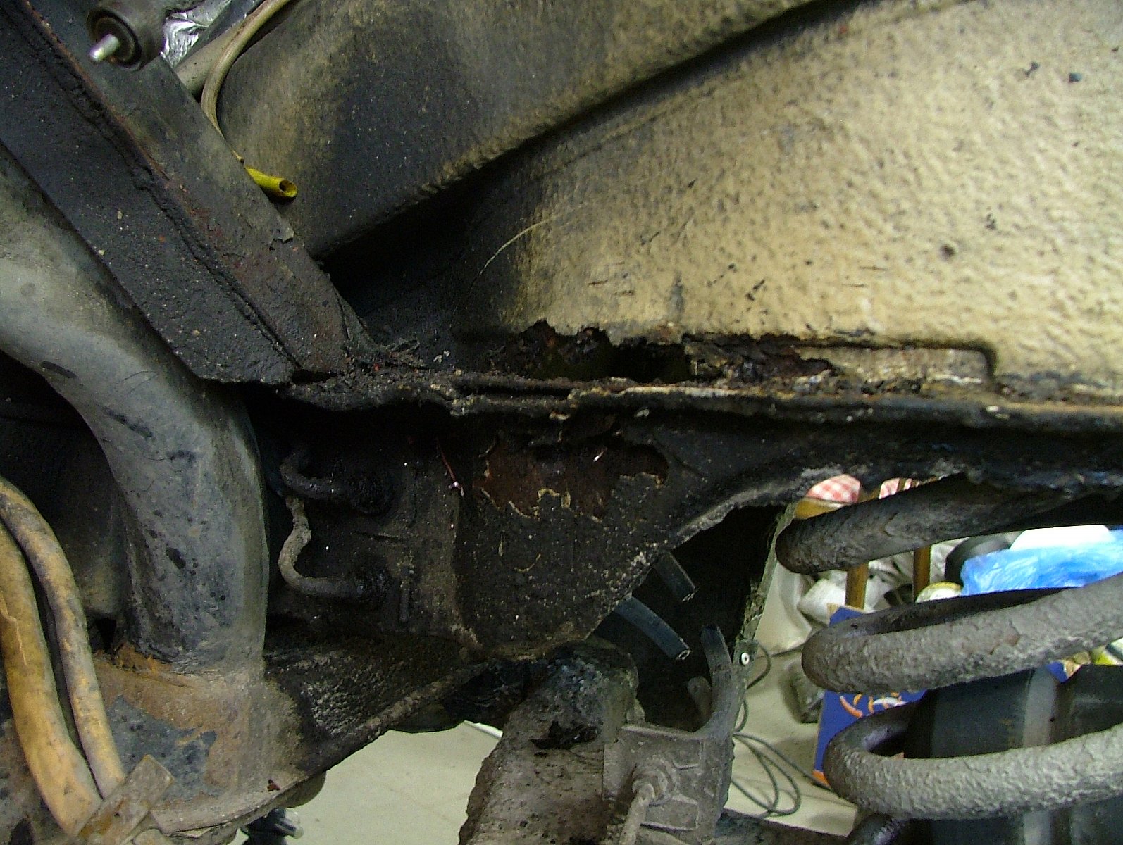

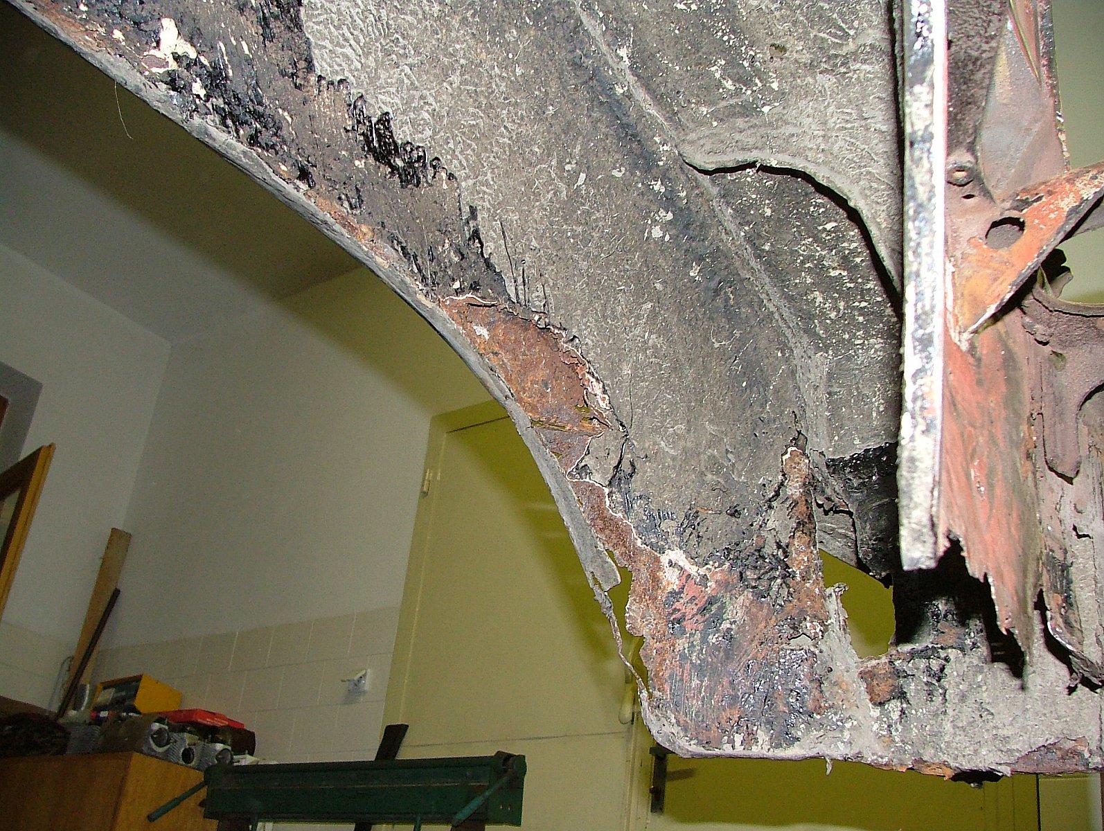

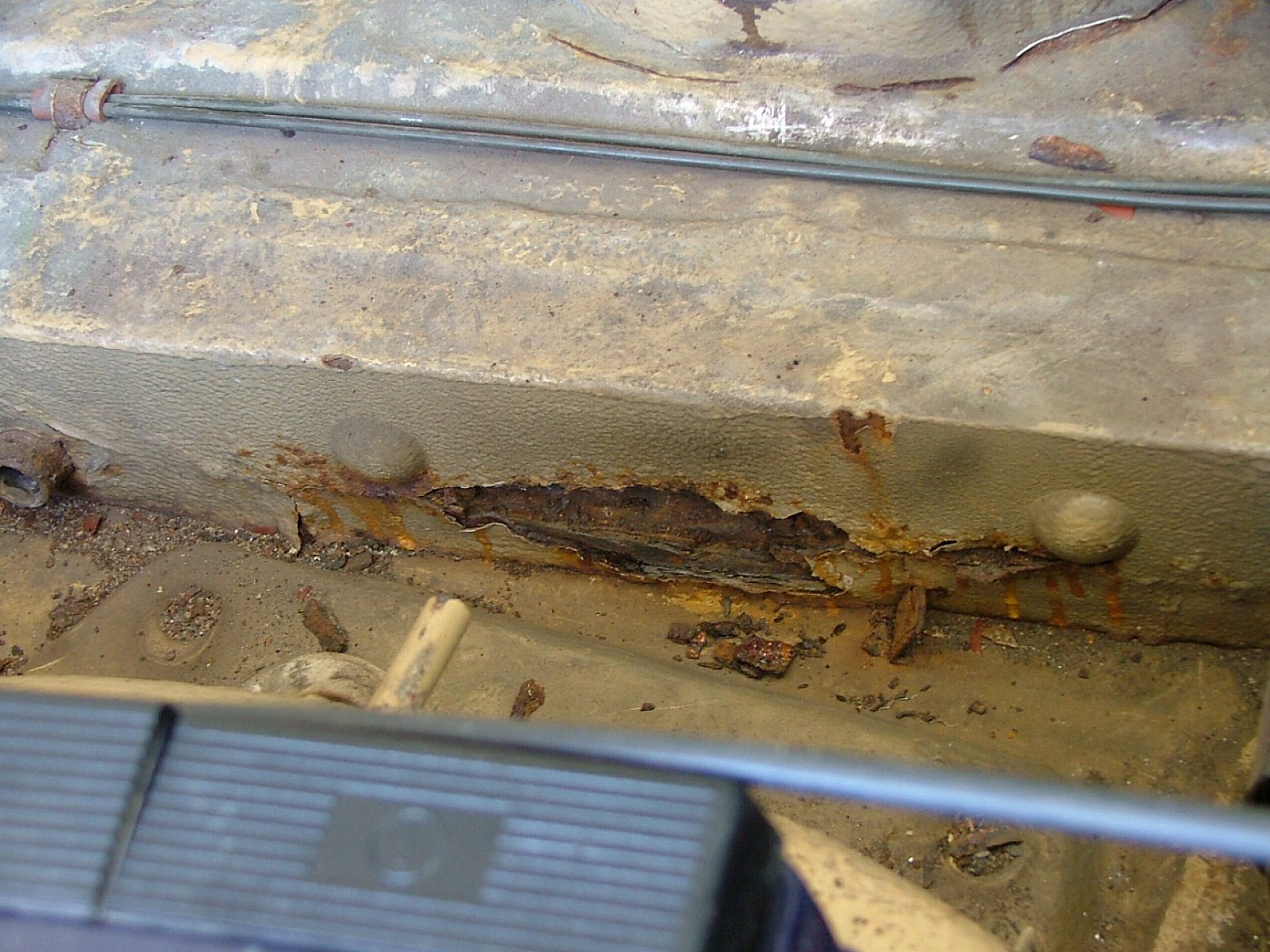

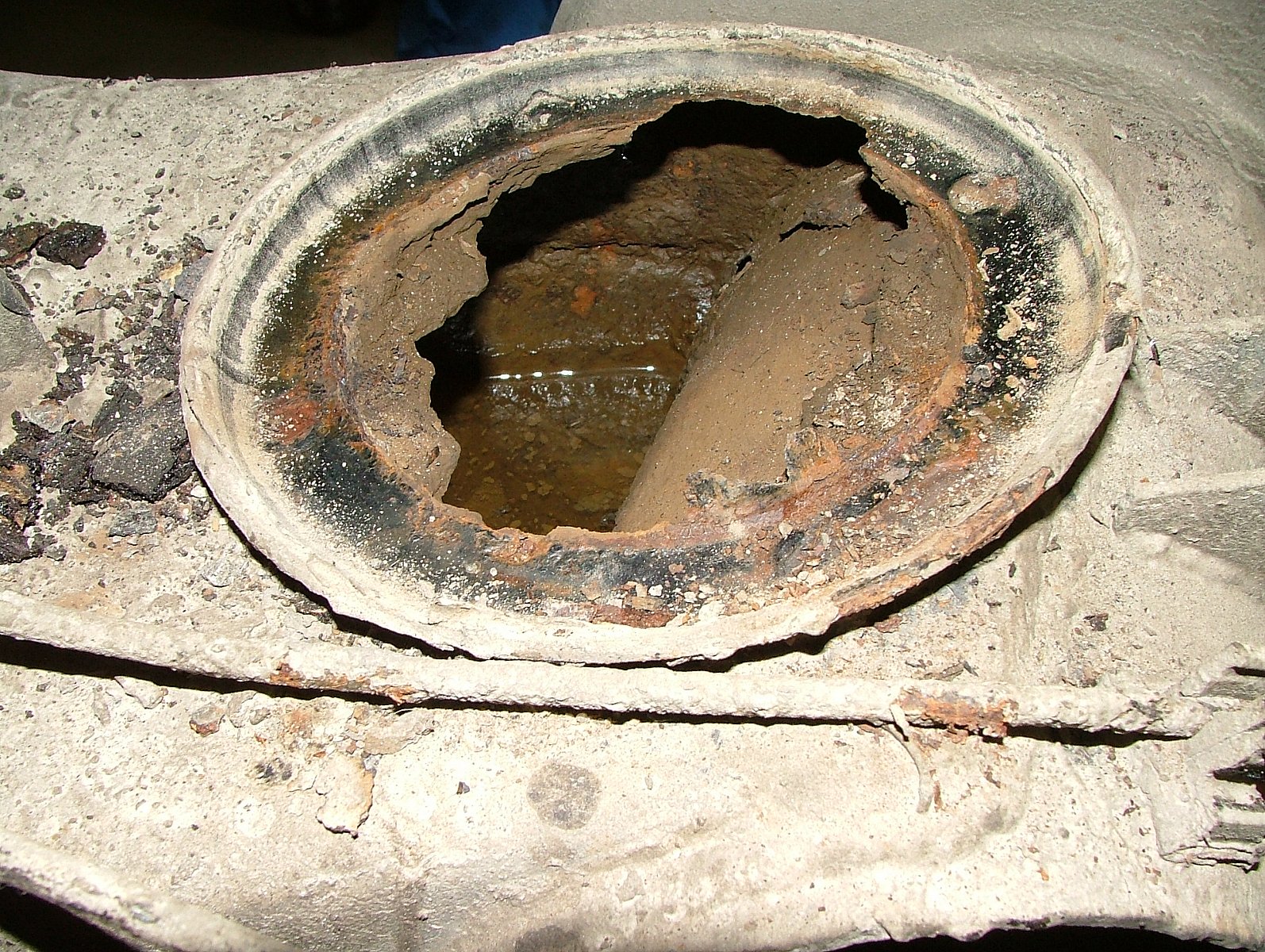

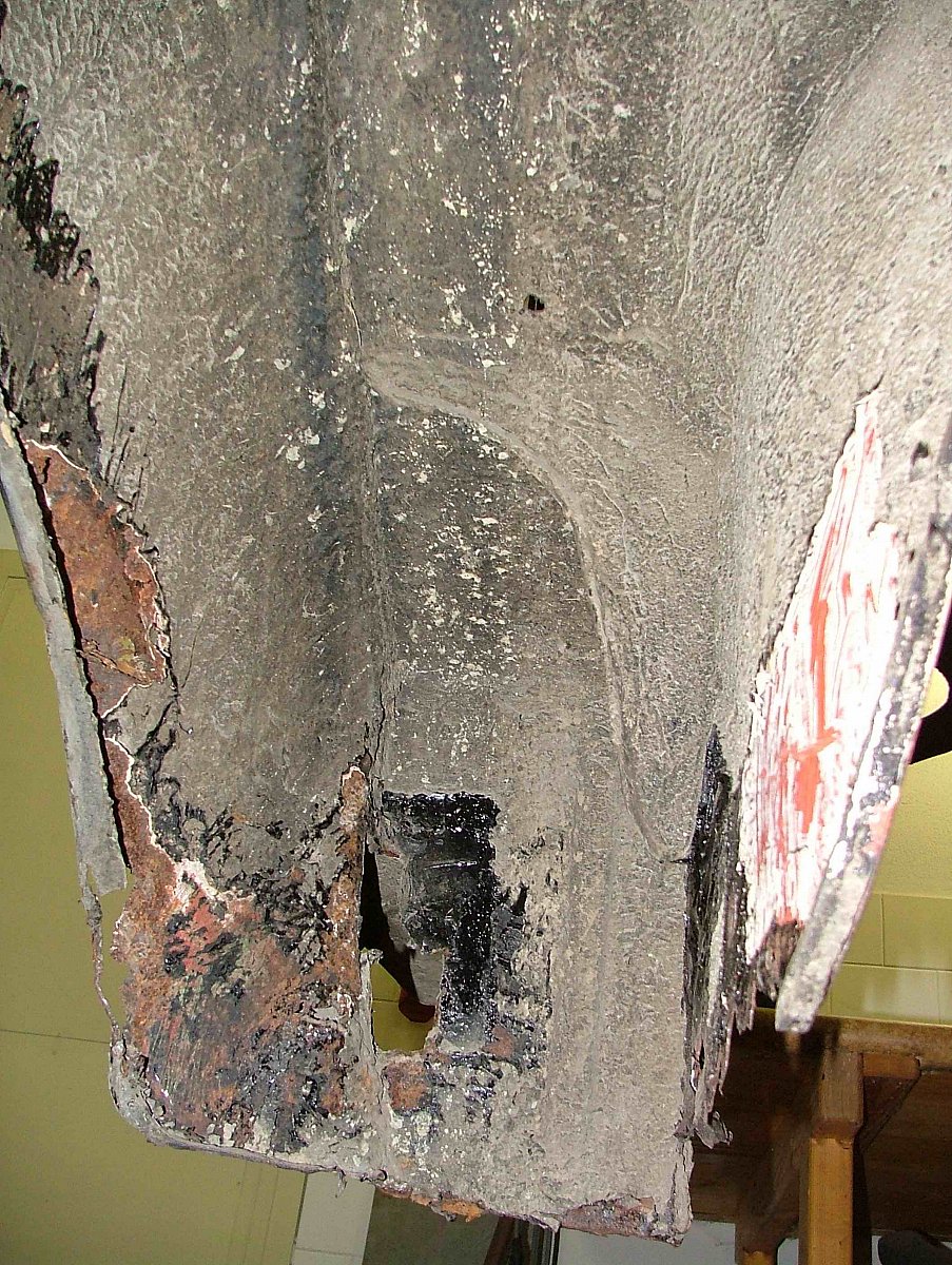

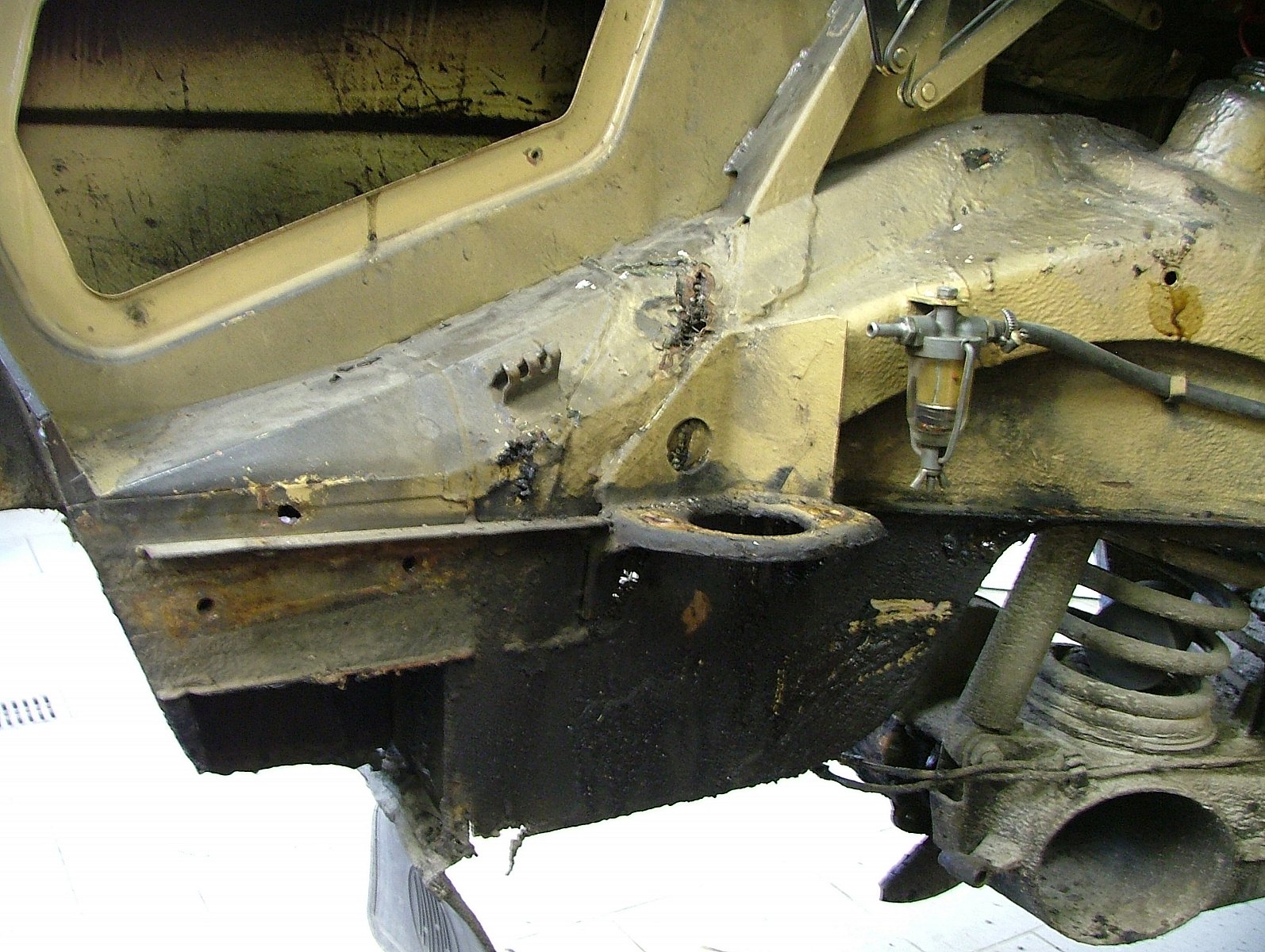

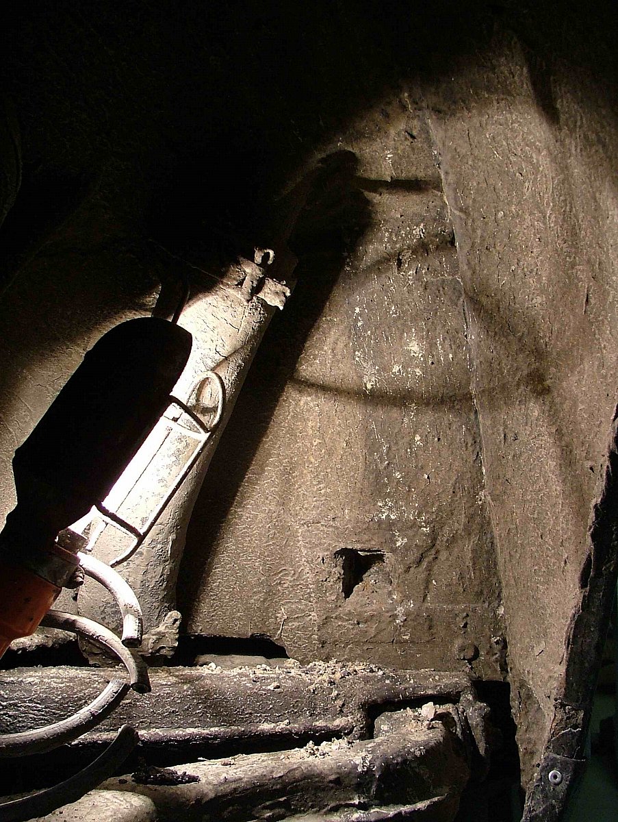

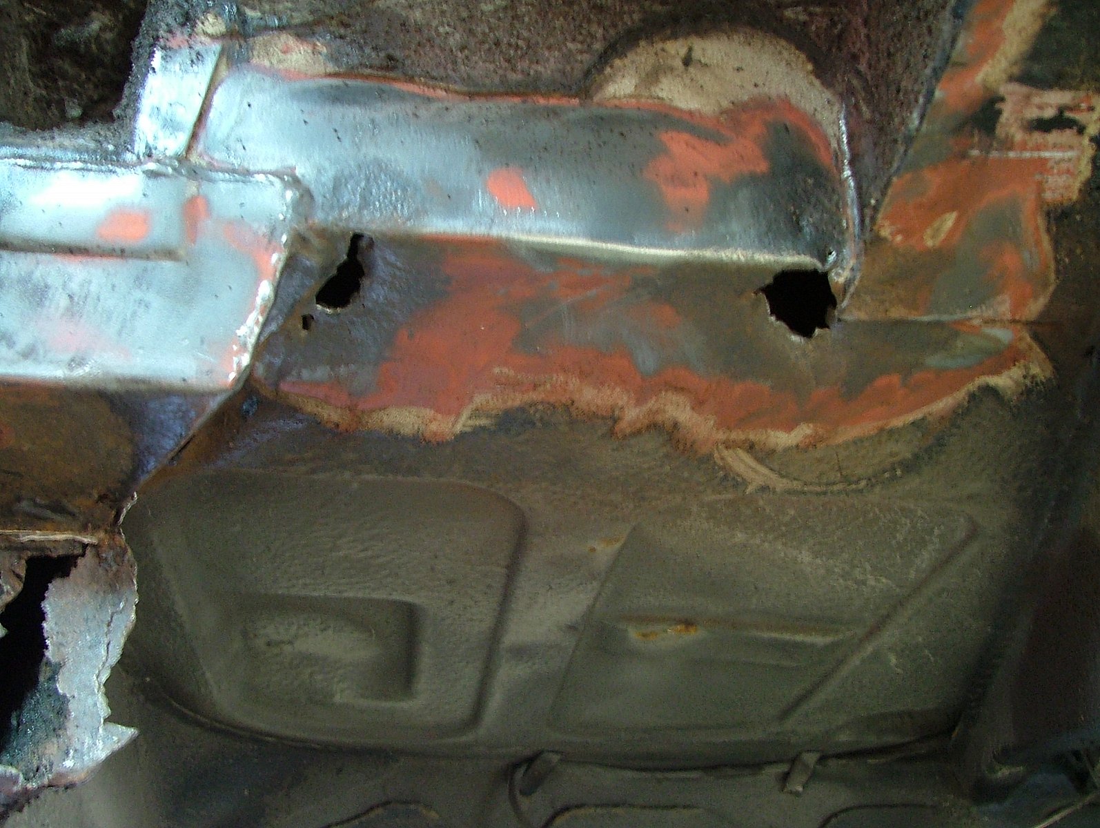

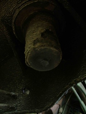

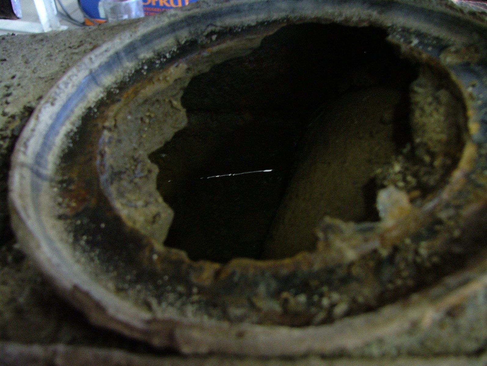

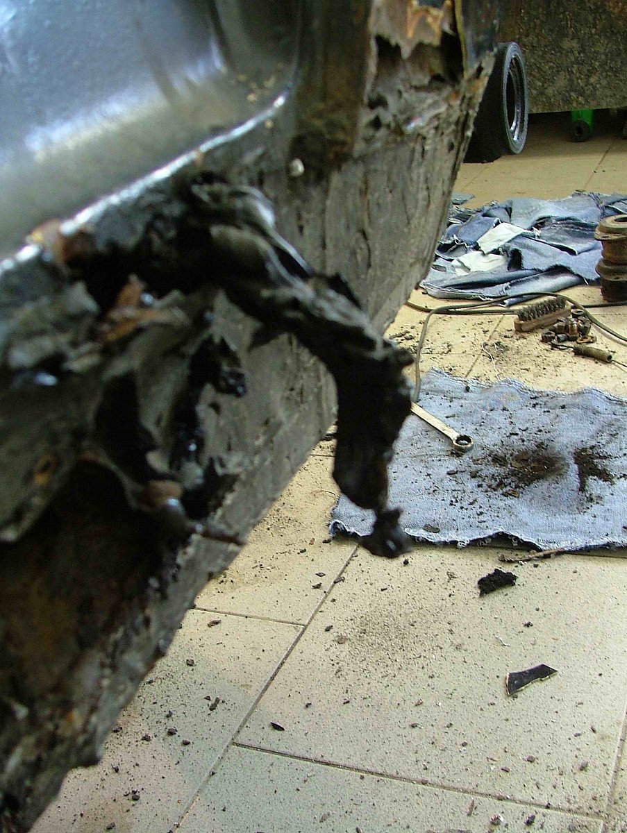

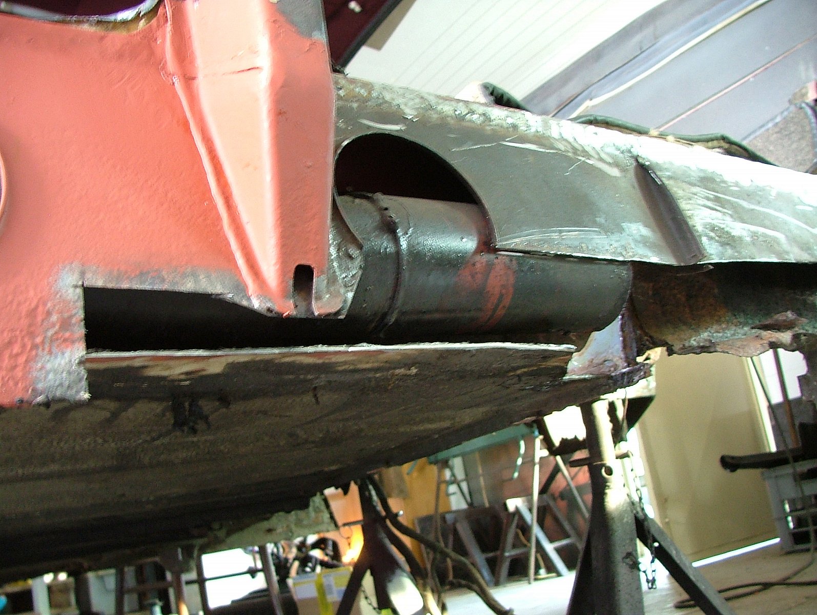

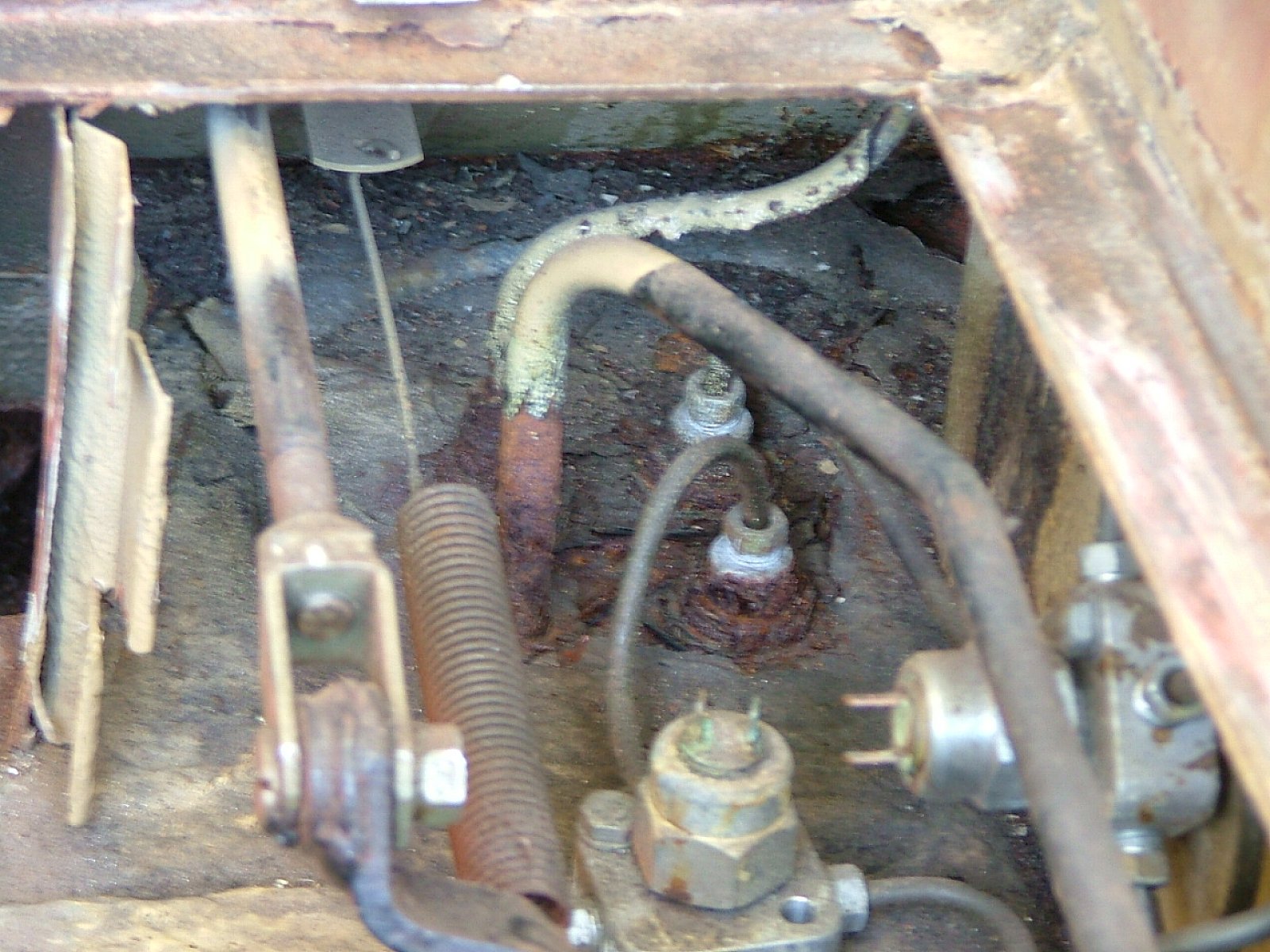

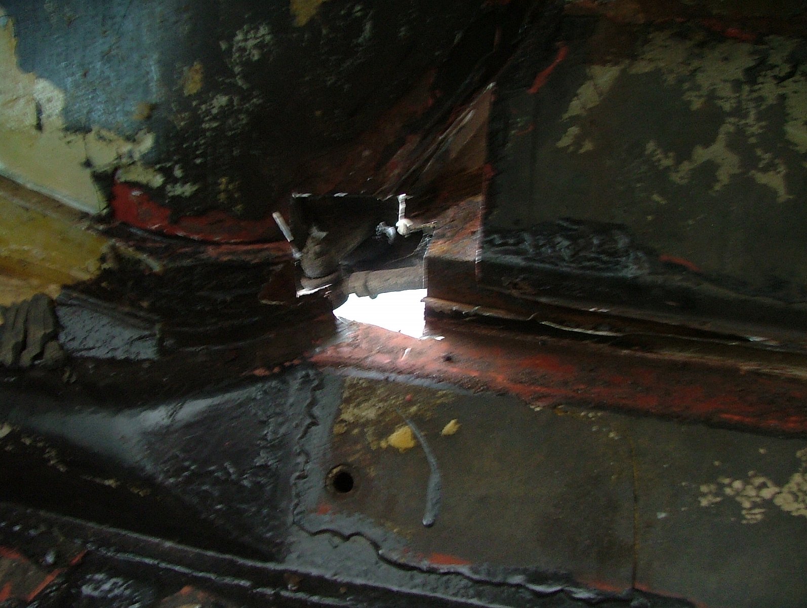

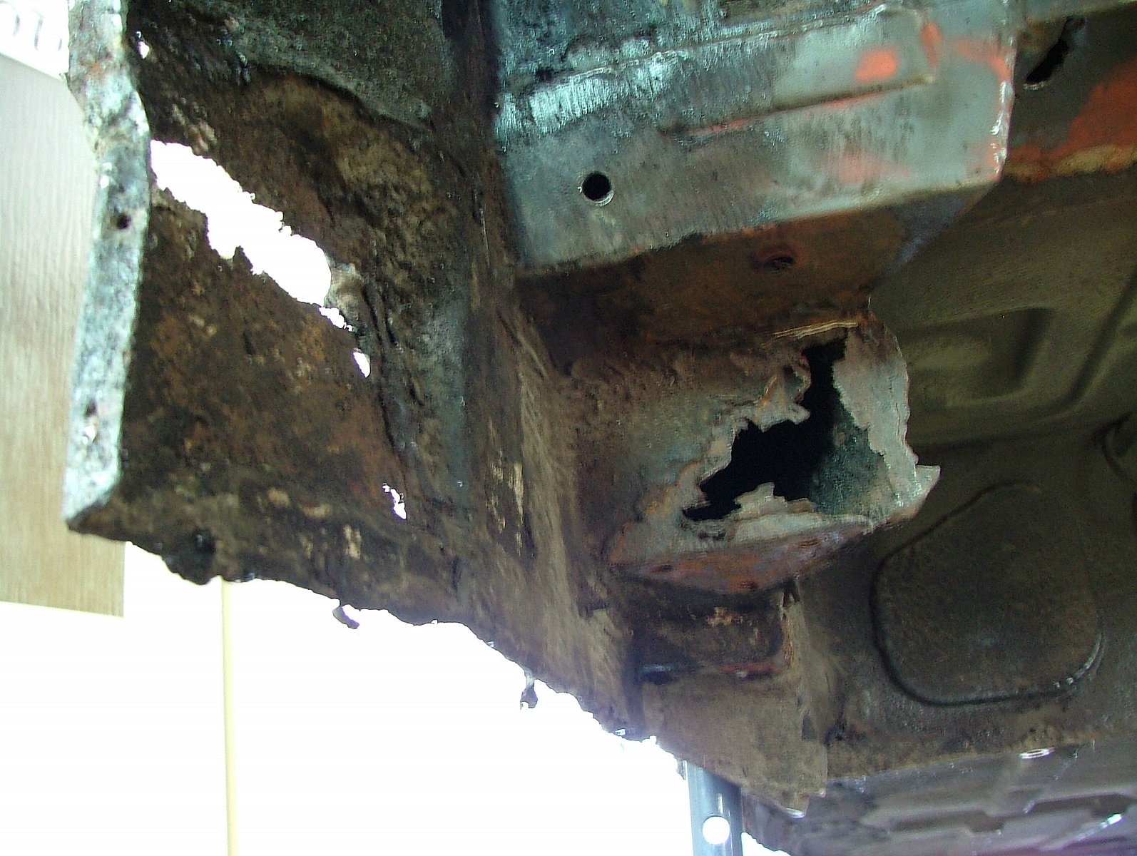

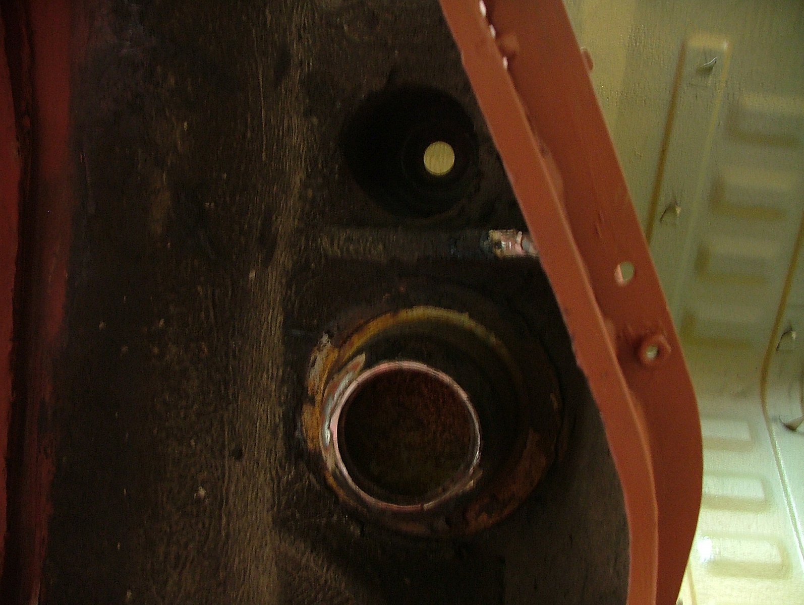

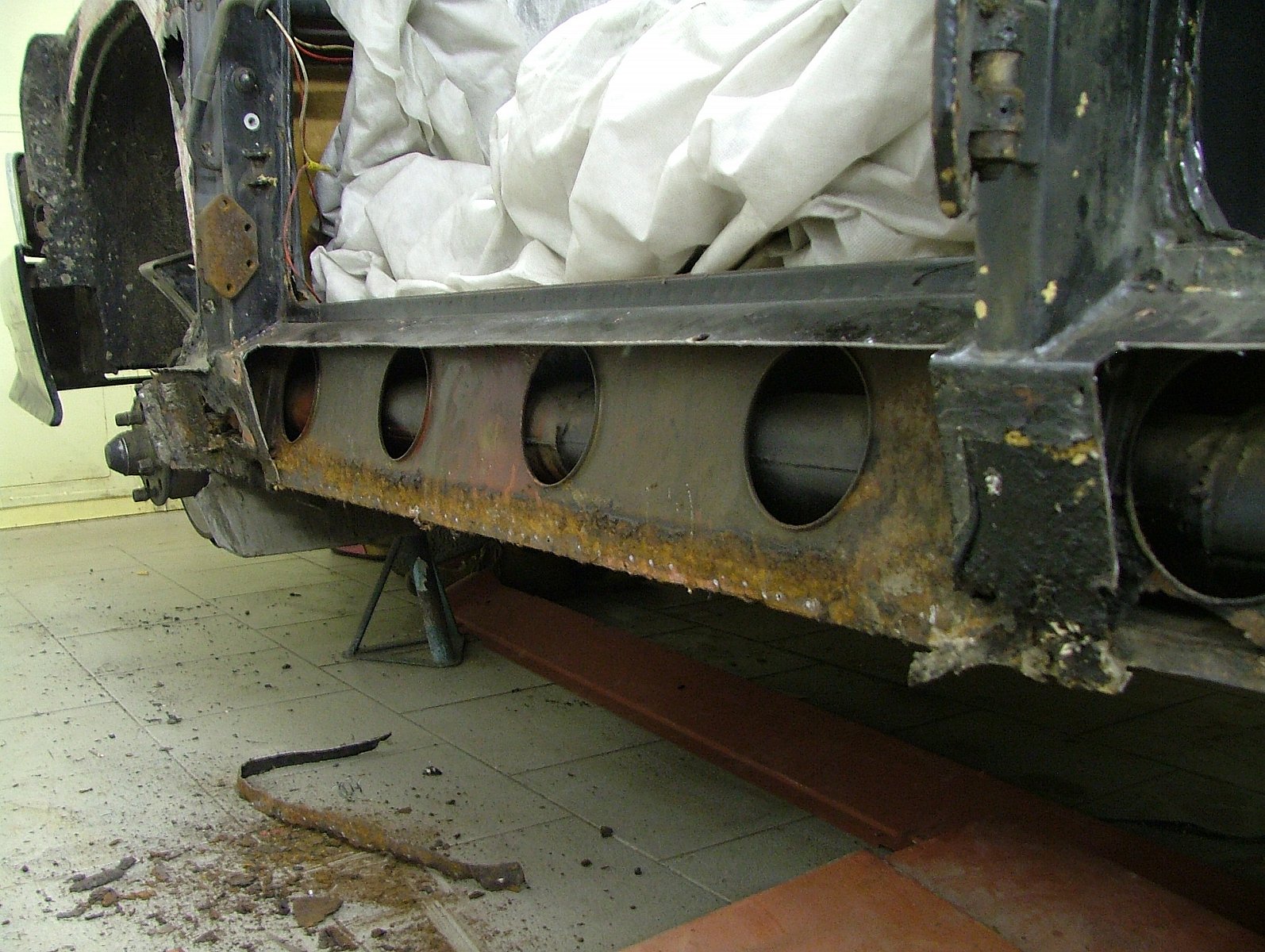

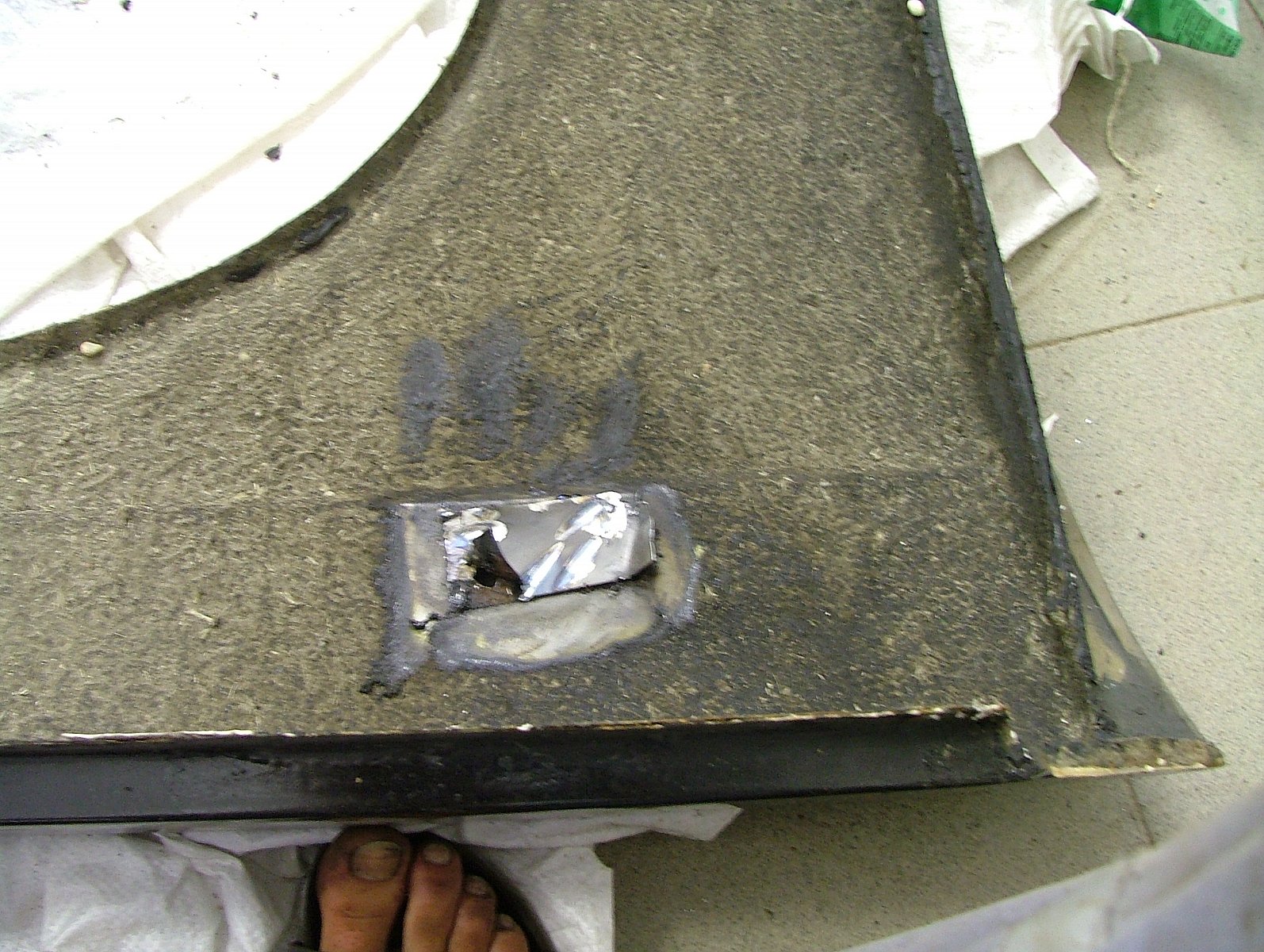

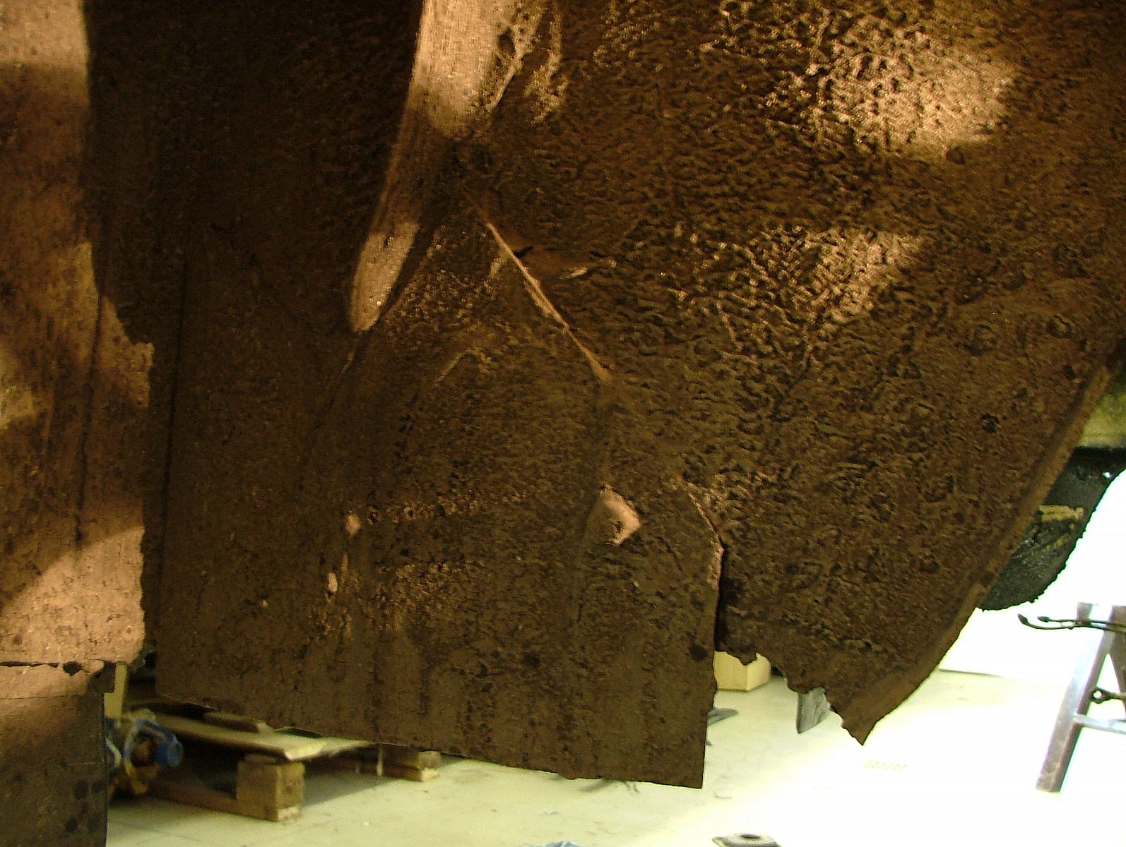

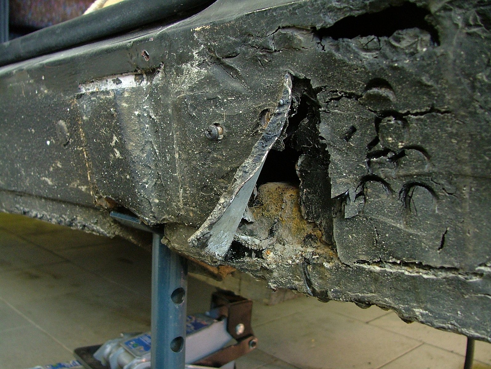

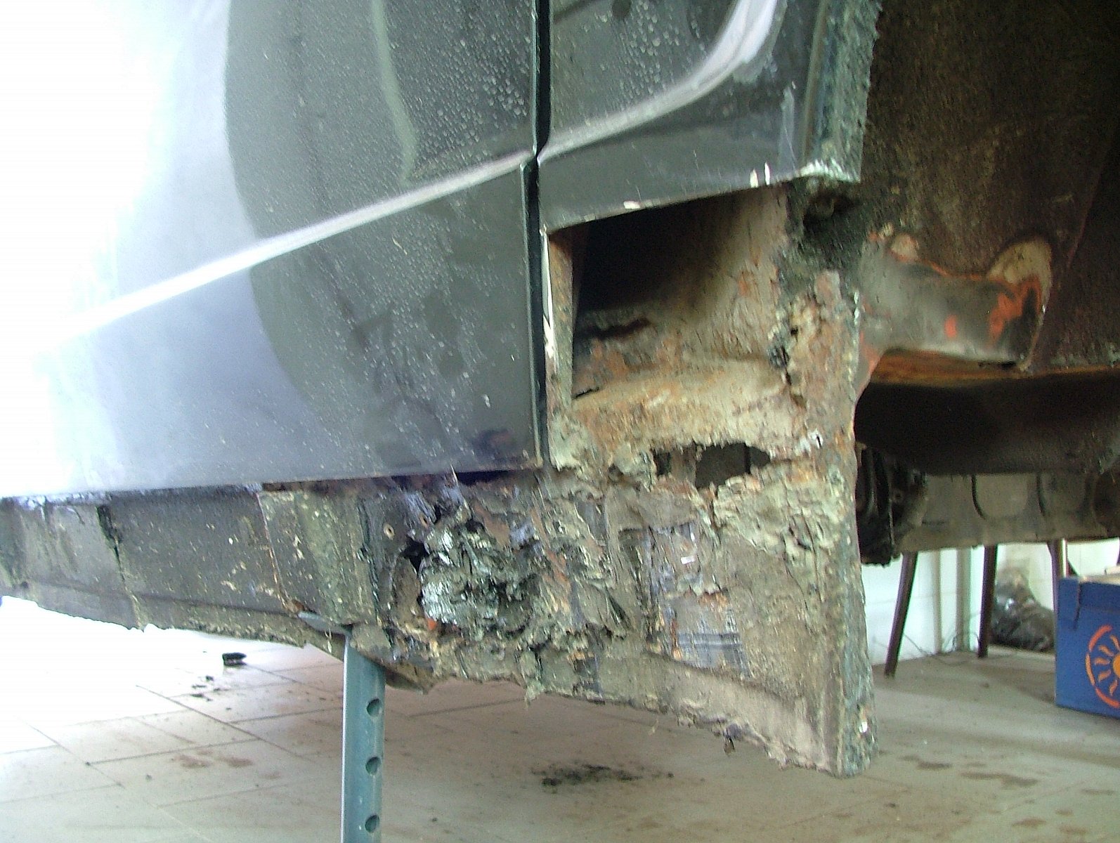

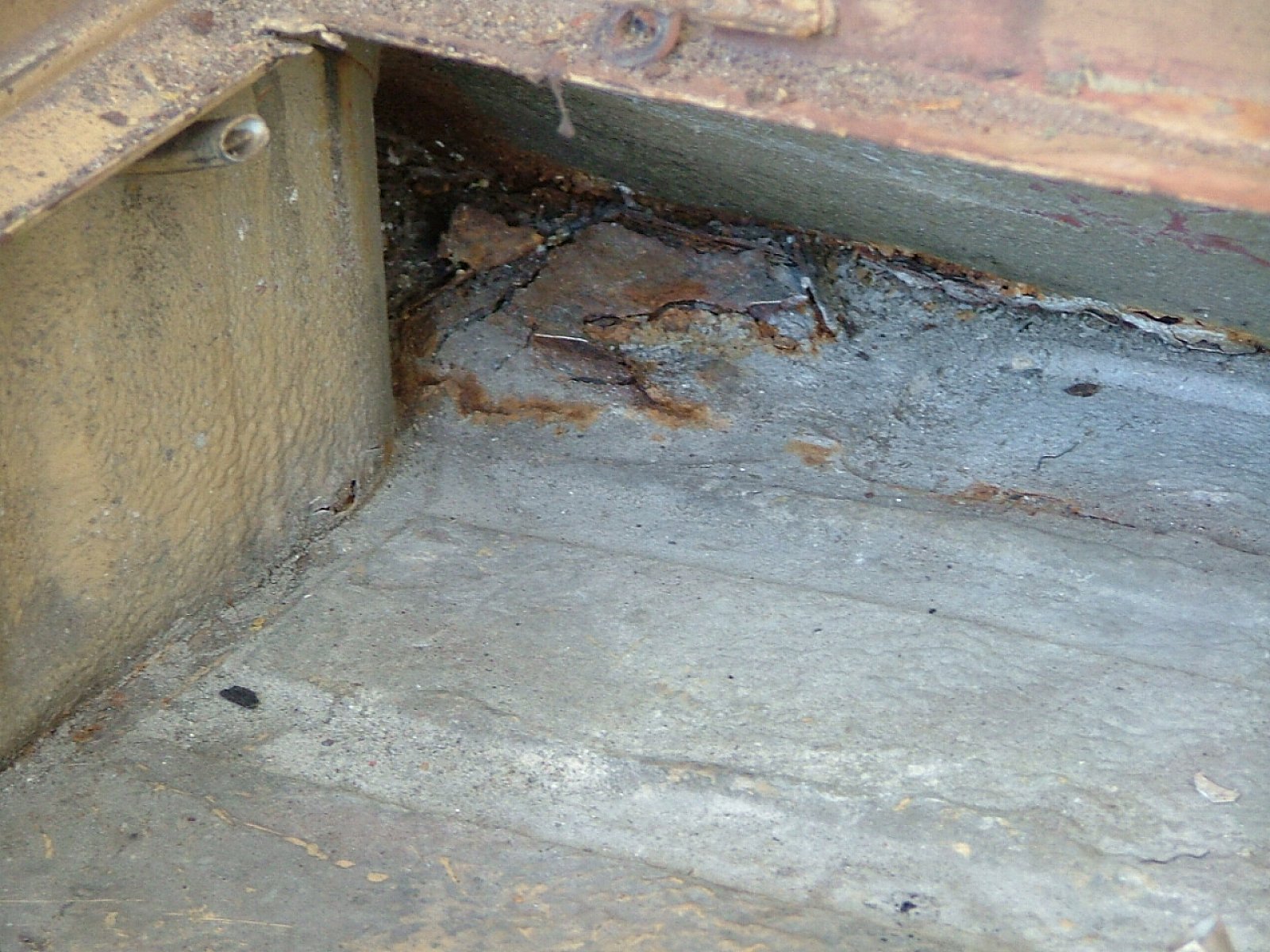

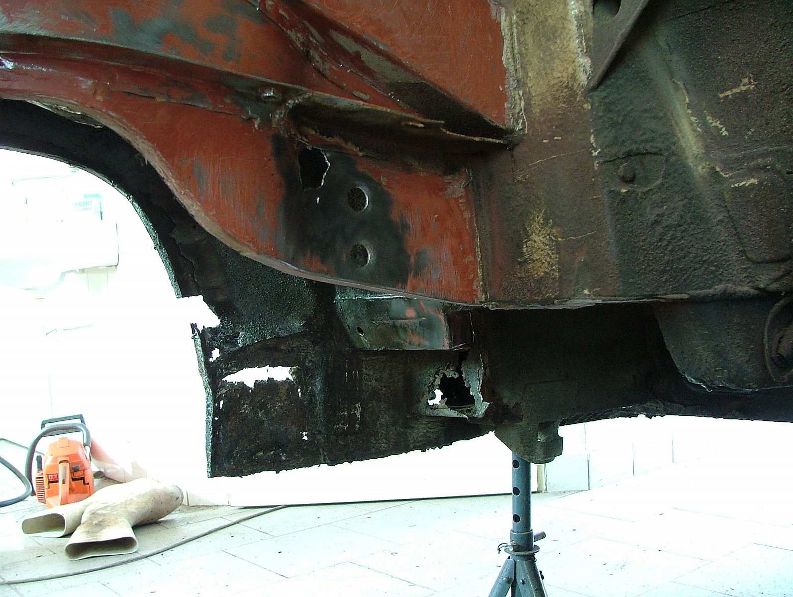

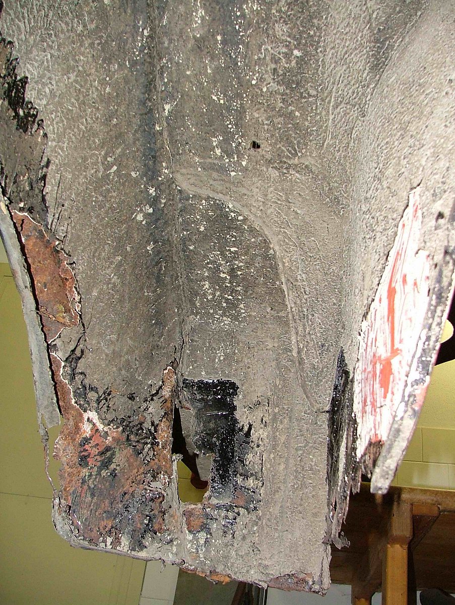

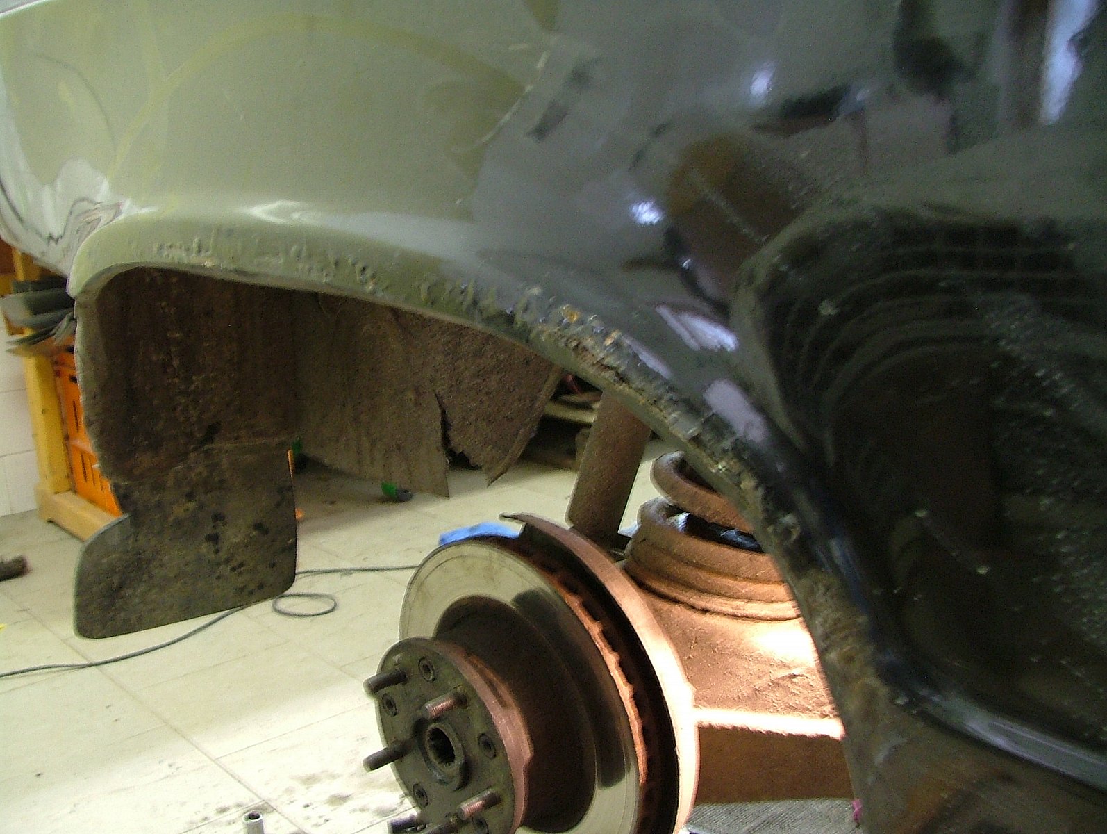

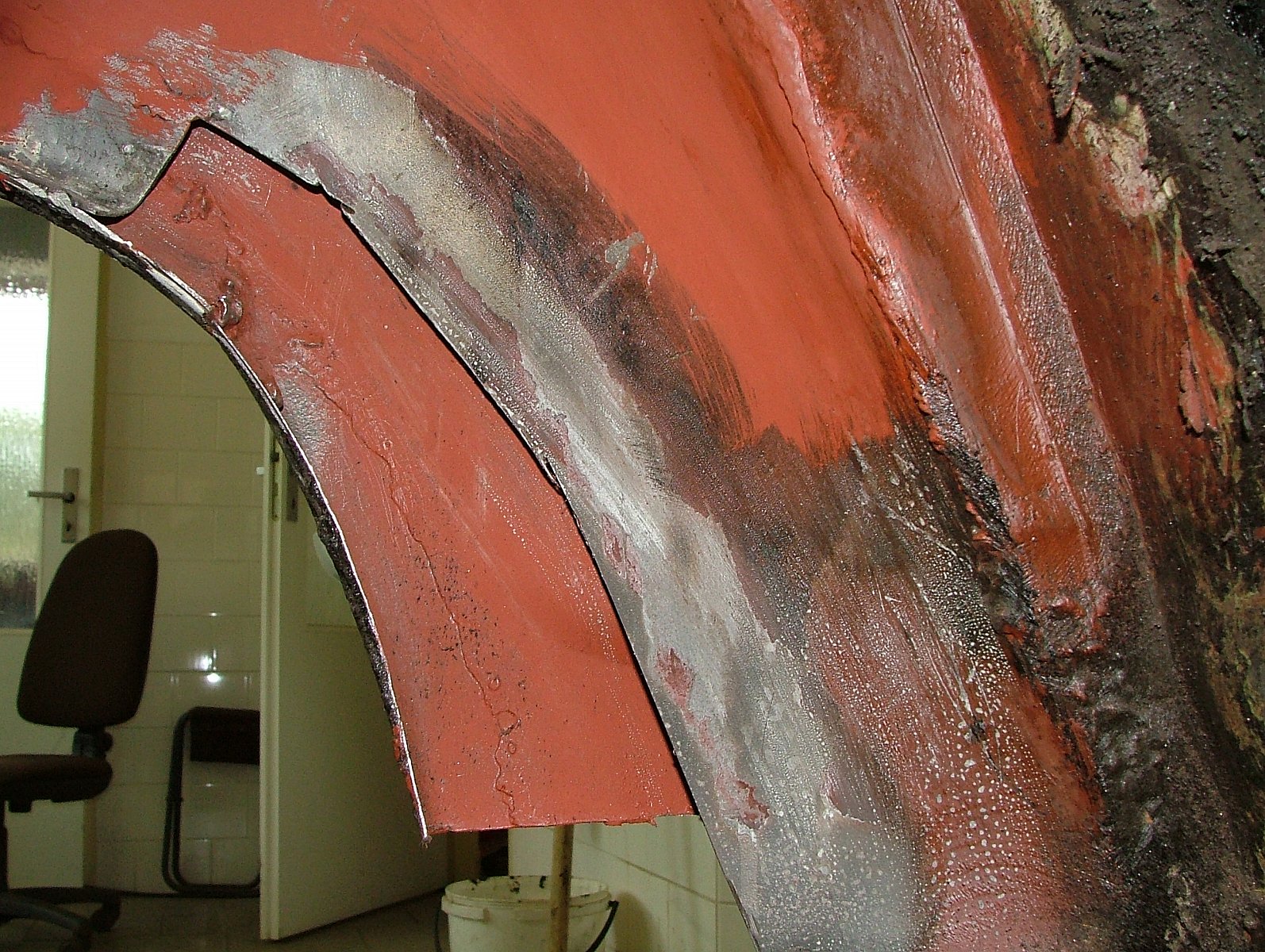

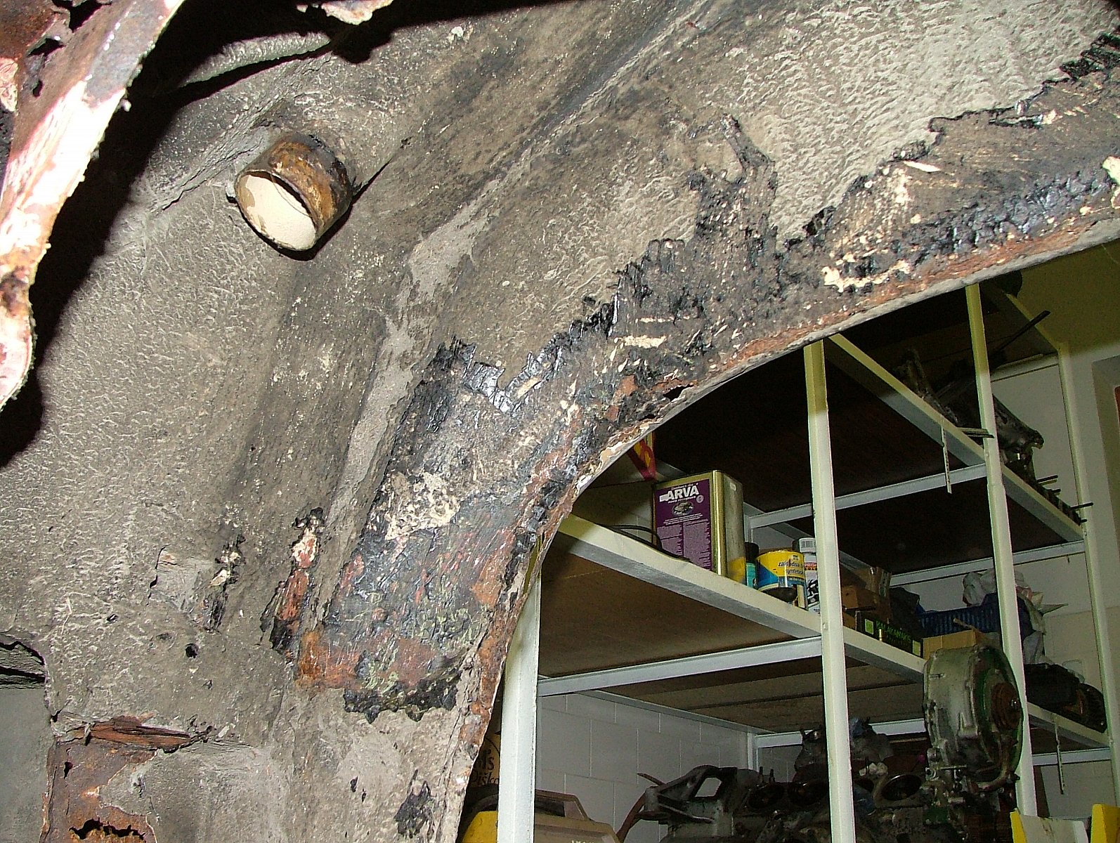

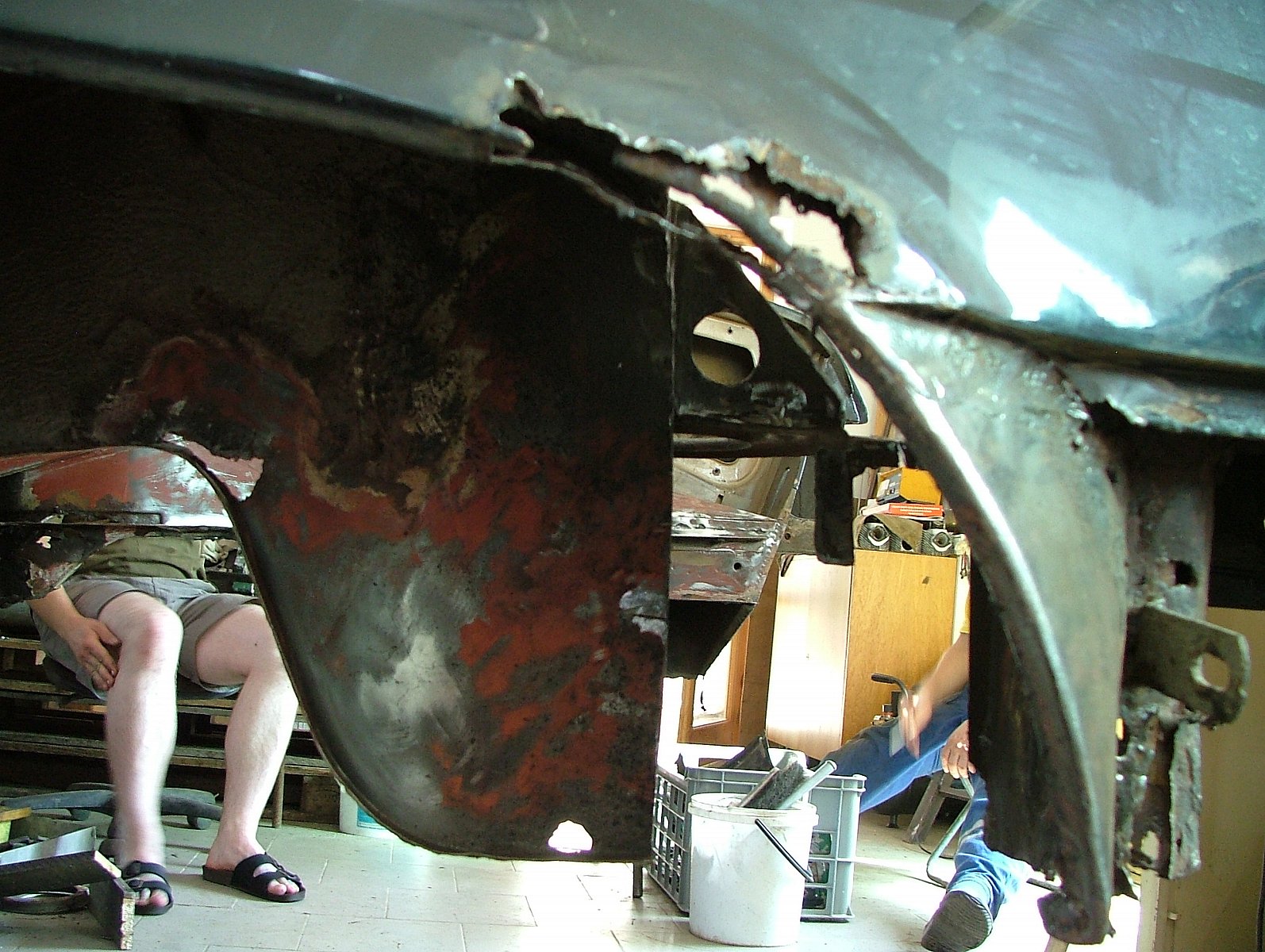

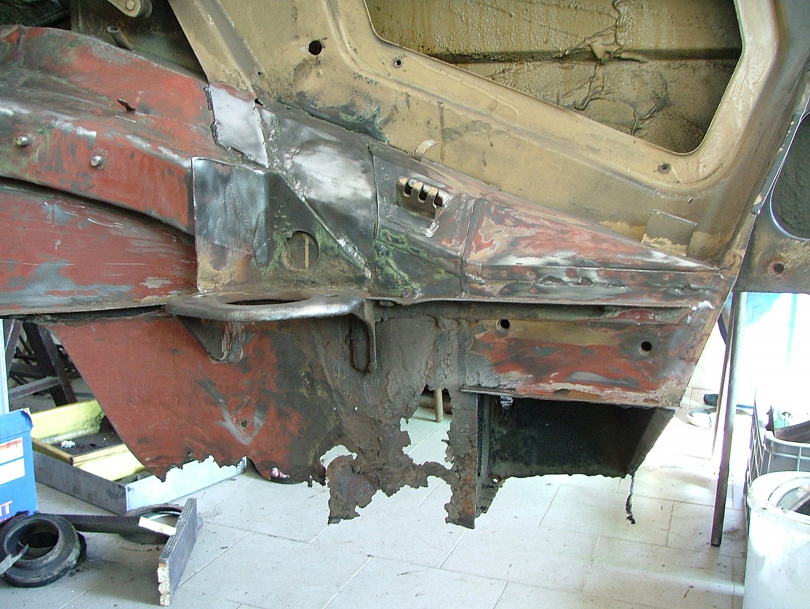

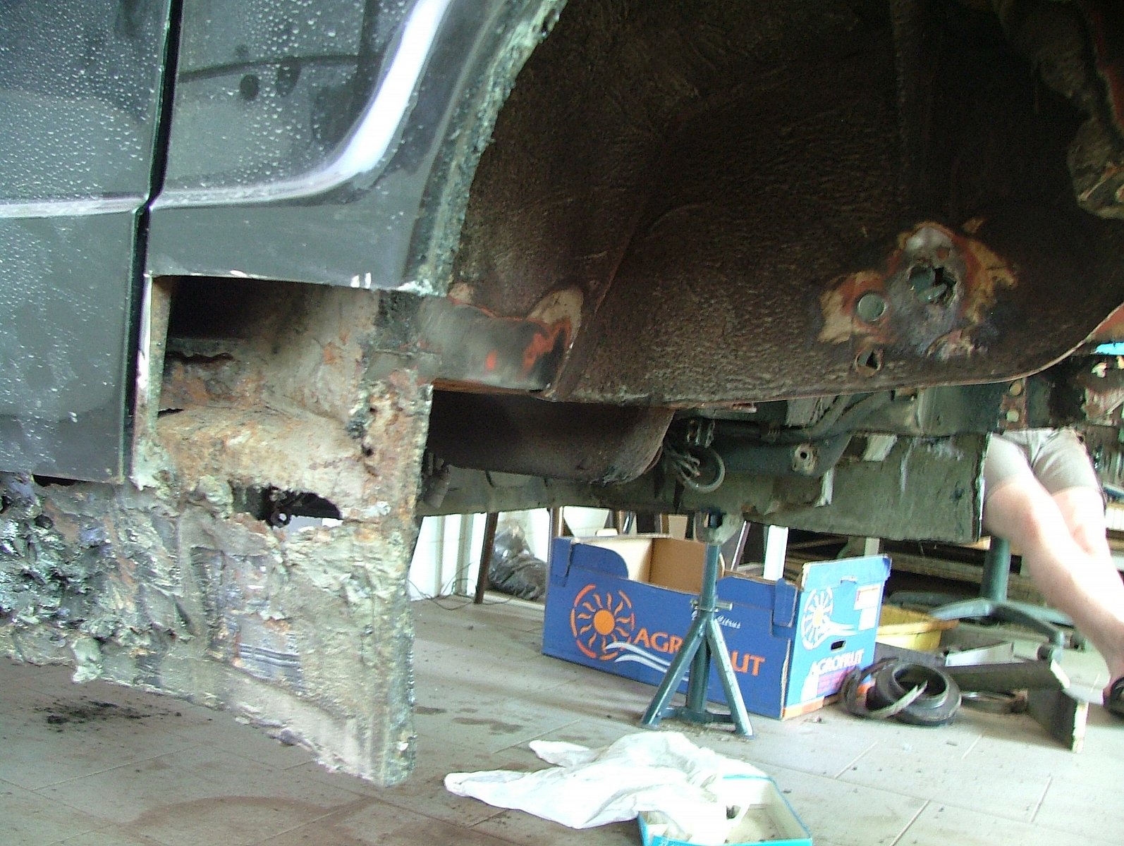

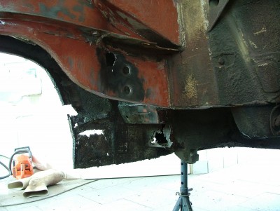

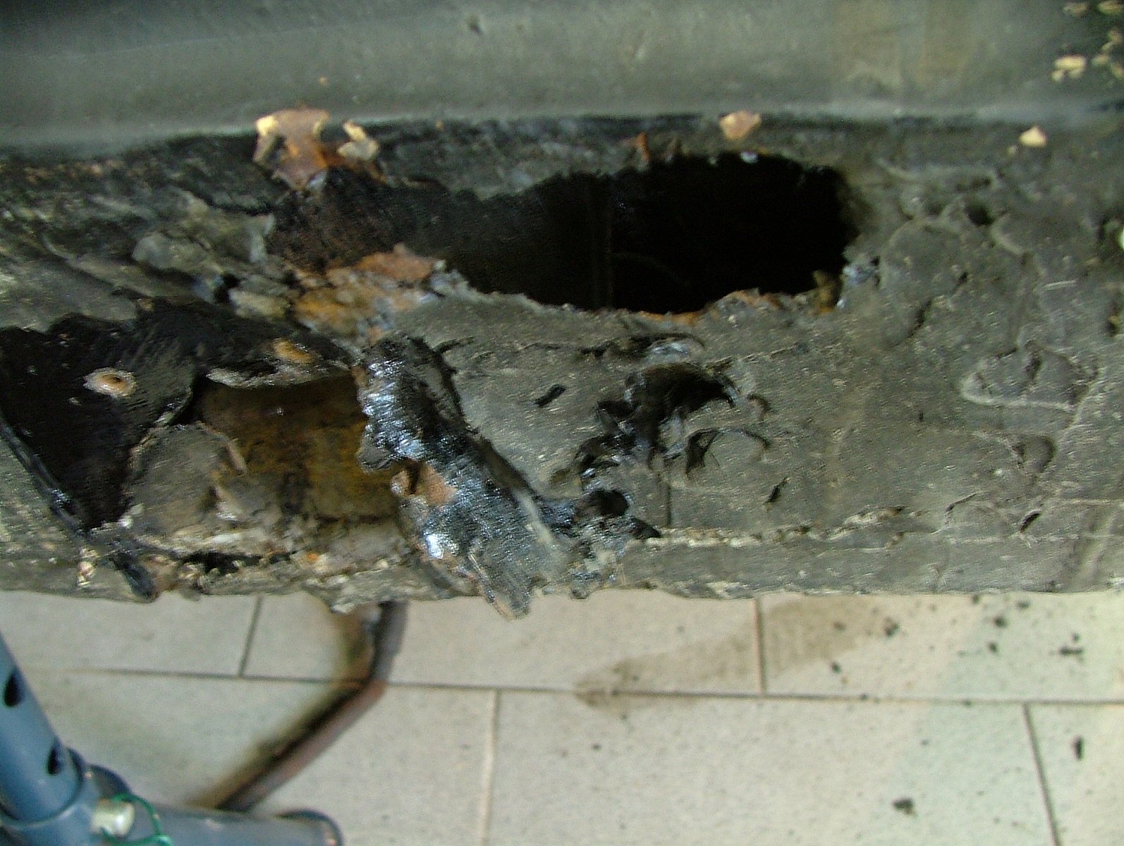

Pred touto renováciou to striekal a "vyváral" jeden borec z Púchova.
Toto bol tak zhruba1. týždeň.

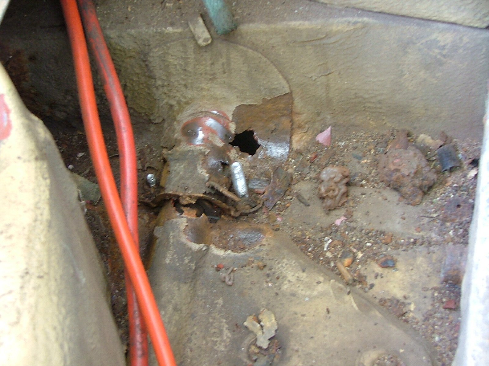

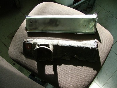

Po zhliadnutí tohto čuda sa objasnilo veľa problémov. Toto tam zanechal pôvodný majiteľ.

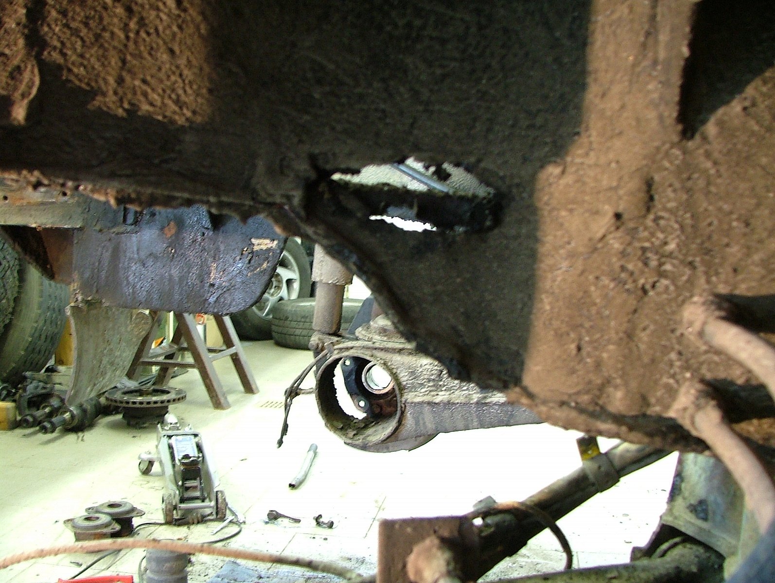

Príspevok od užívateľa martin b. » 25 Feb 2008, 08:31

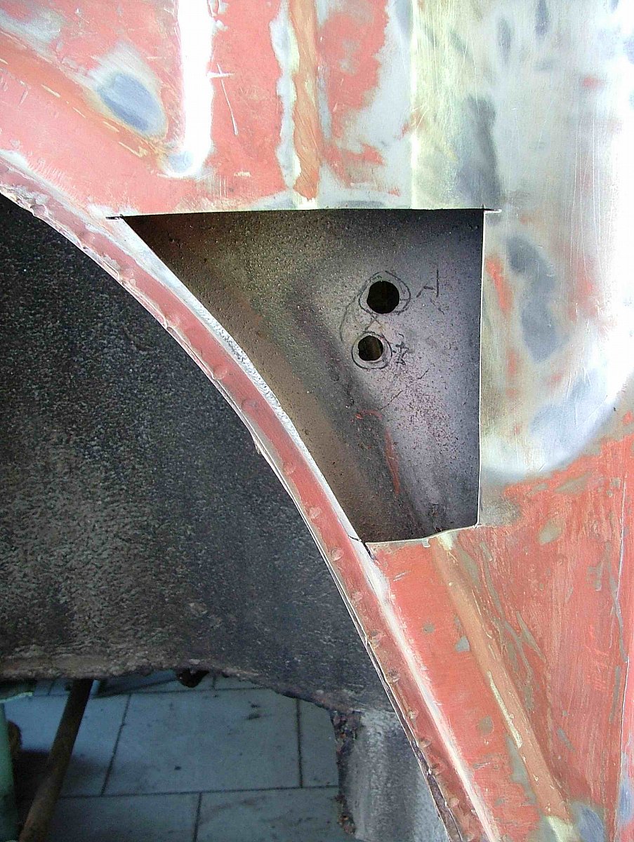

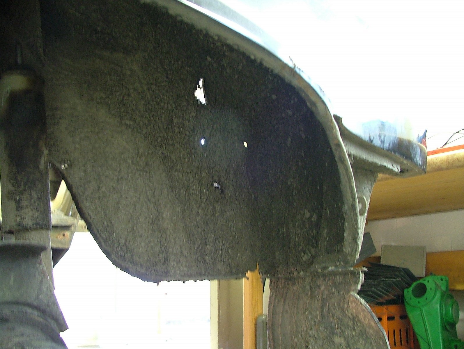

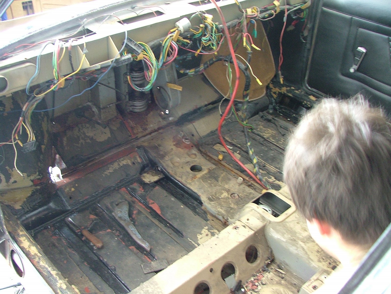

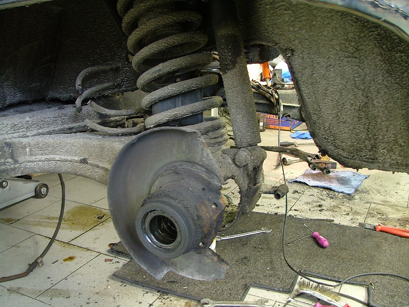

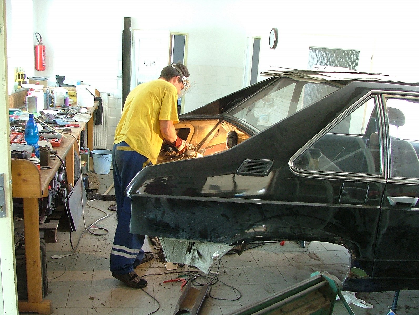

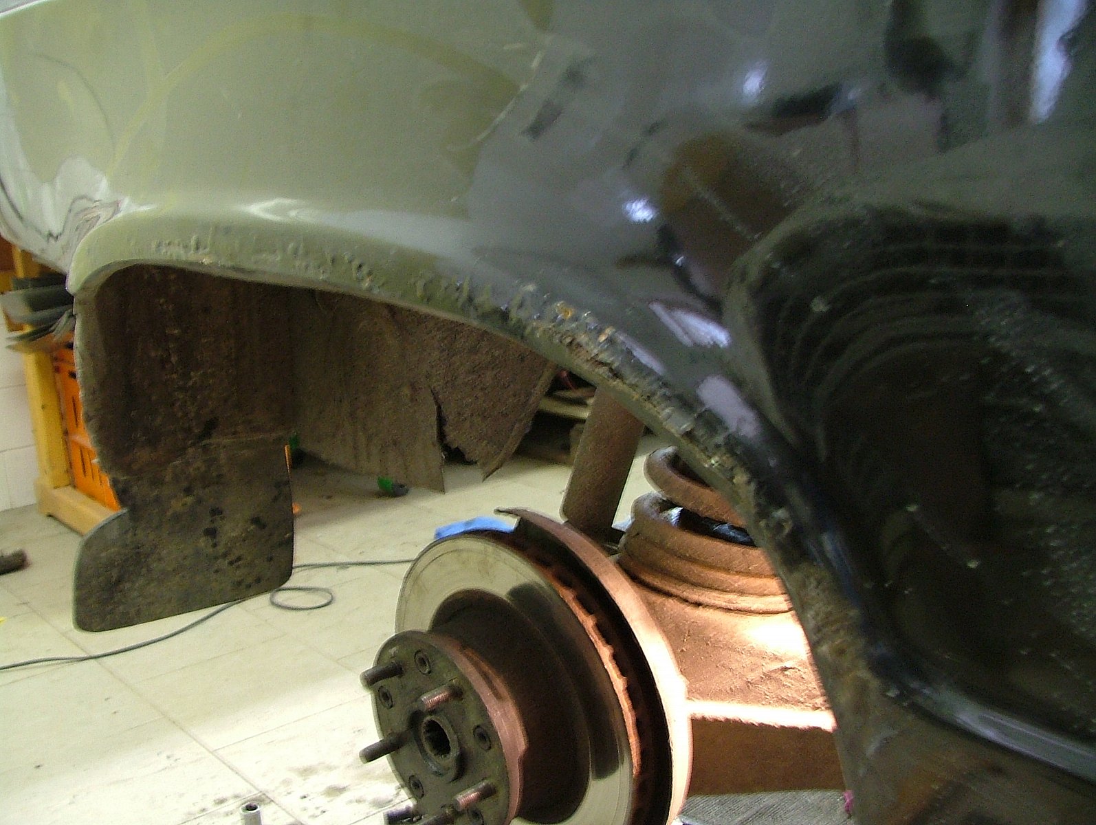

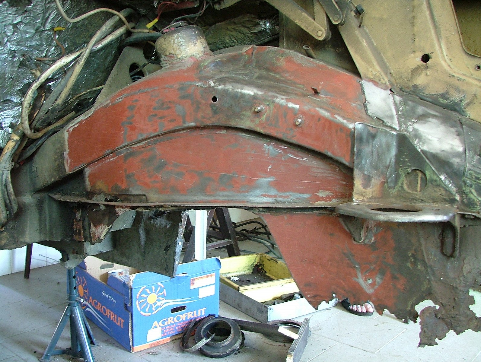

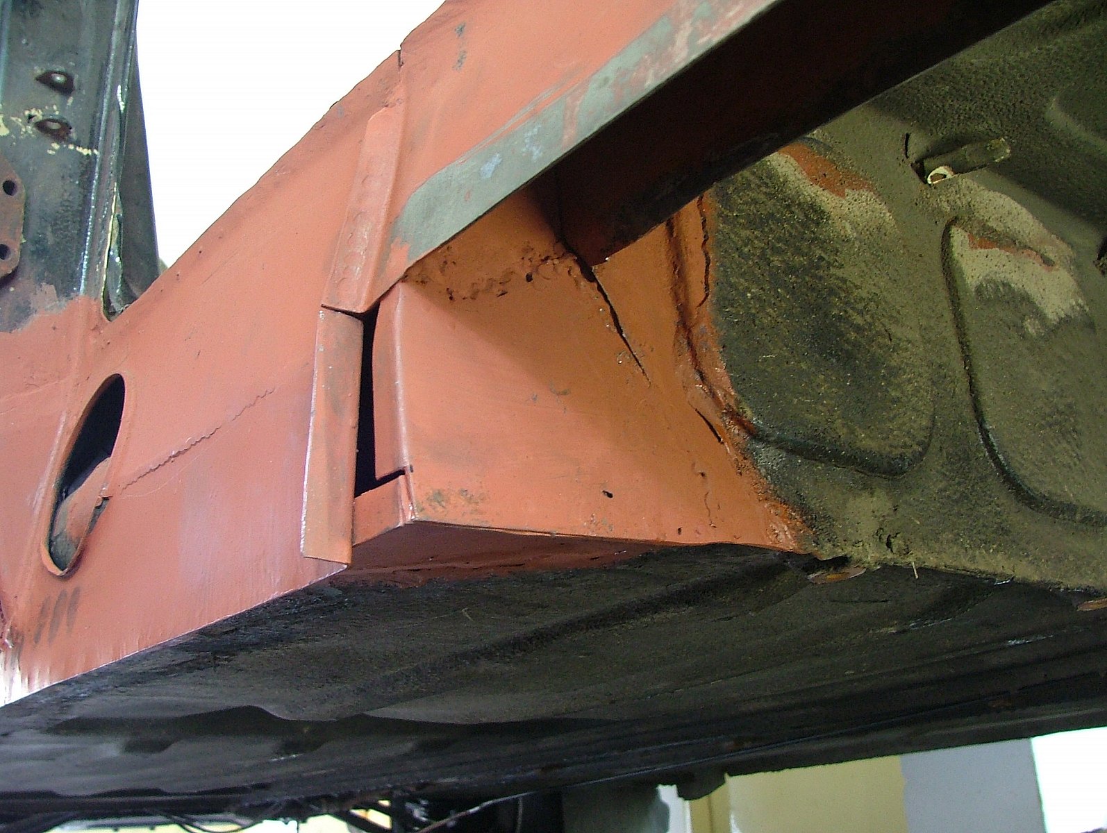

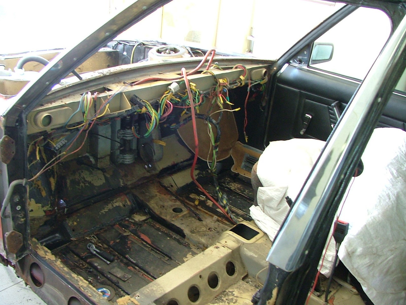

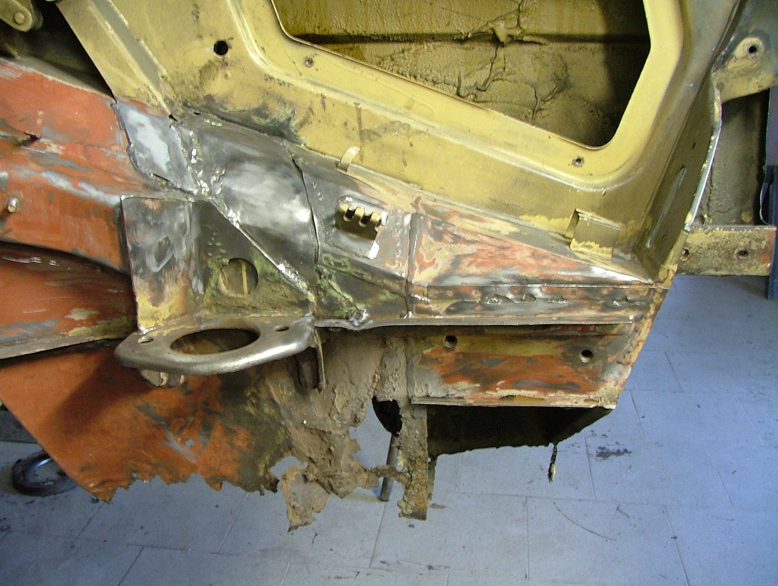

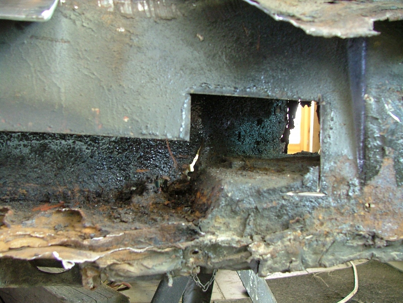

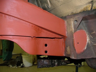

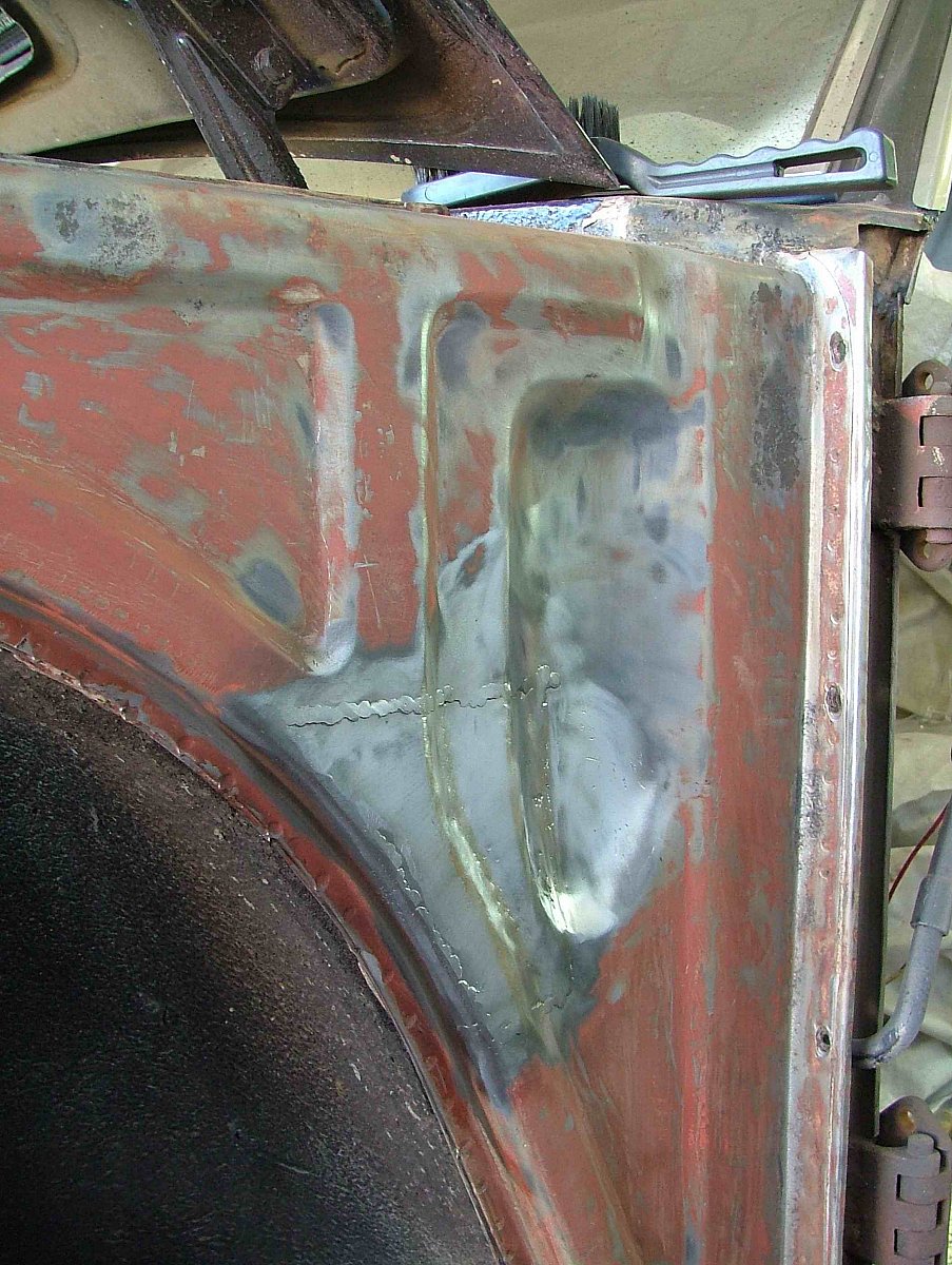

A tu pokračujú fotky z druhého týždňa.

Re: Šialenstvo T613-3(mládeži do 18 rokov neprístupné)
Príspevok od užívateľa martin h » 25 Feb 2008, 10:22

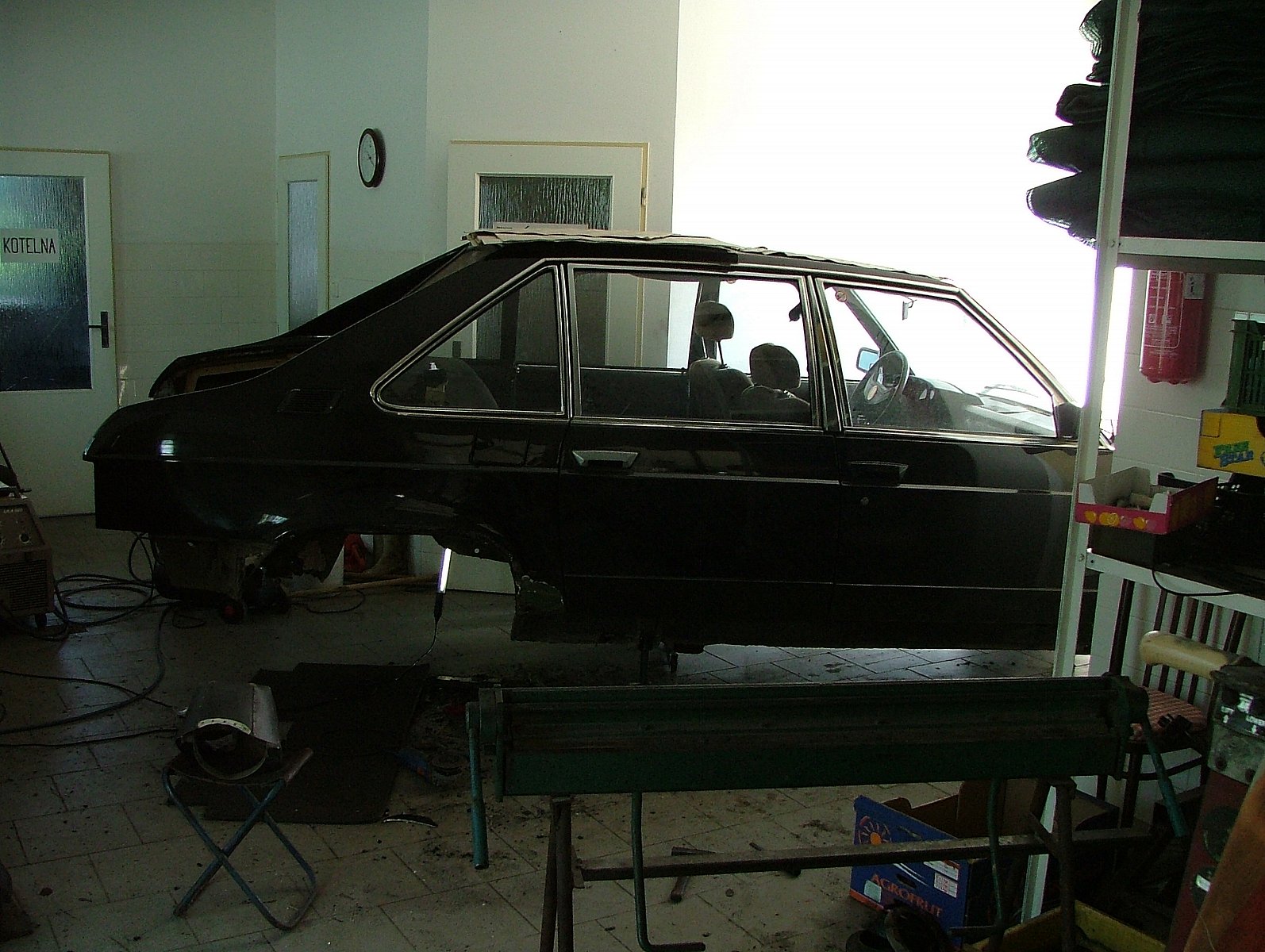

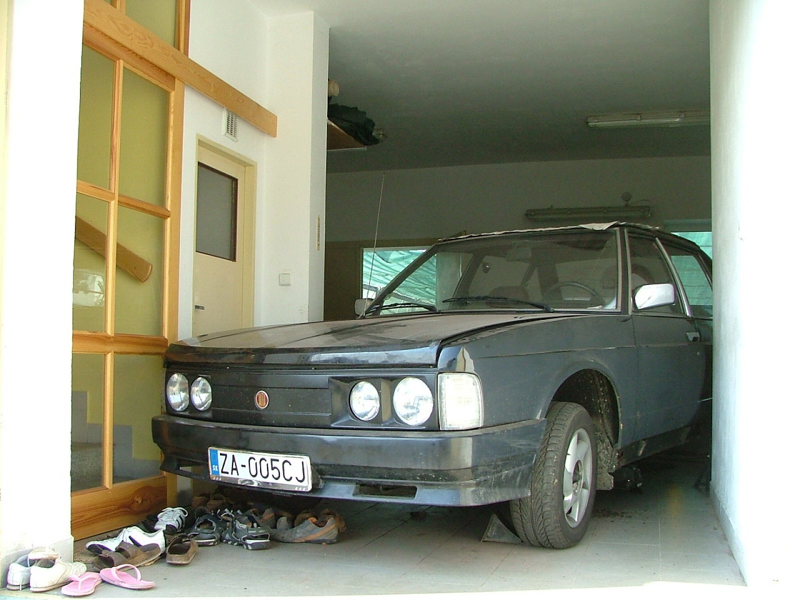

Pokud zadek vypadá takhle, v jakém stavu je zbytek auta? Kde berete ty krásný garáže ve kterých je radost pracovat? Zelenám závistí. Já se s tatrou mačkám na pár čtverečních metrech a musím být rád, že je mám.
IRONCLAD
Príspevky: 319
Bydlisko: Bohumín
Príspevok od užívateľa IRONCLAD » 25 Feb 2008, 11:26
martin h napísal:Pokud zadek vypadá takhle, v jakém stavu je zbytek auta? Kde berete ty krásný garáže ve kterých je radost pracovat? Zelenám závistí. Já se s tatrou mačkám na pár čtverečních metrech a musím být rád, že je mám.
Myslím že k tatře je potřeba mít dostatečně velkou garáž :lol: Garáž a co patří k tatře jako poviná výbava a o tom jsem měl možnost se již přesvědčit. Jak tak koukám na tý fotky,musím uznat že si chlapi dost mákli a odvedli slušnou práci.
Príspevok od užívateľa Jerry » 25 Feb 2008, 11:50
Jak to vypadá ve zbytku auta se dozvíš na dalších fotkách... Ale už to neni tak strašný 8)
Jinak to nebyla úplně tak garáž, jako vstupní hala... Přes den zahradnictví a v noci autoservis :twisted: jelo se na směny, tak že nebylo za těch 24 hodin v hale hodina klidu, pracovní doba byla cca od 17 do 6 ráno denně. A na víkend sem se koukl domů.
Ta moje Černá Duše se opravovala na ulici před barákem :twisted: a neměl sem sebemenší problémy s prostorem. :lol:

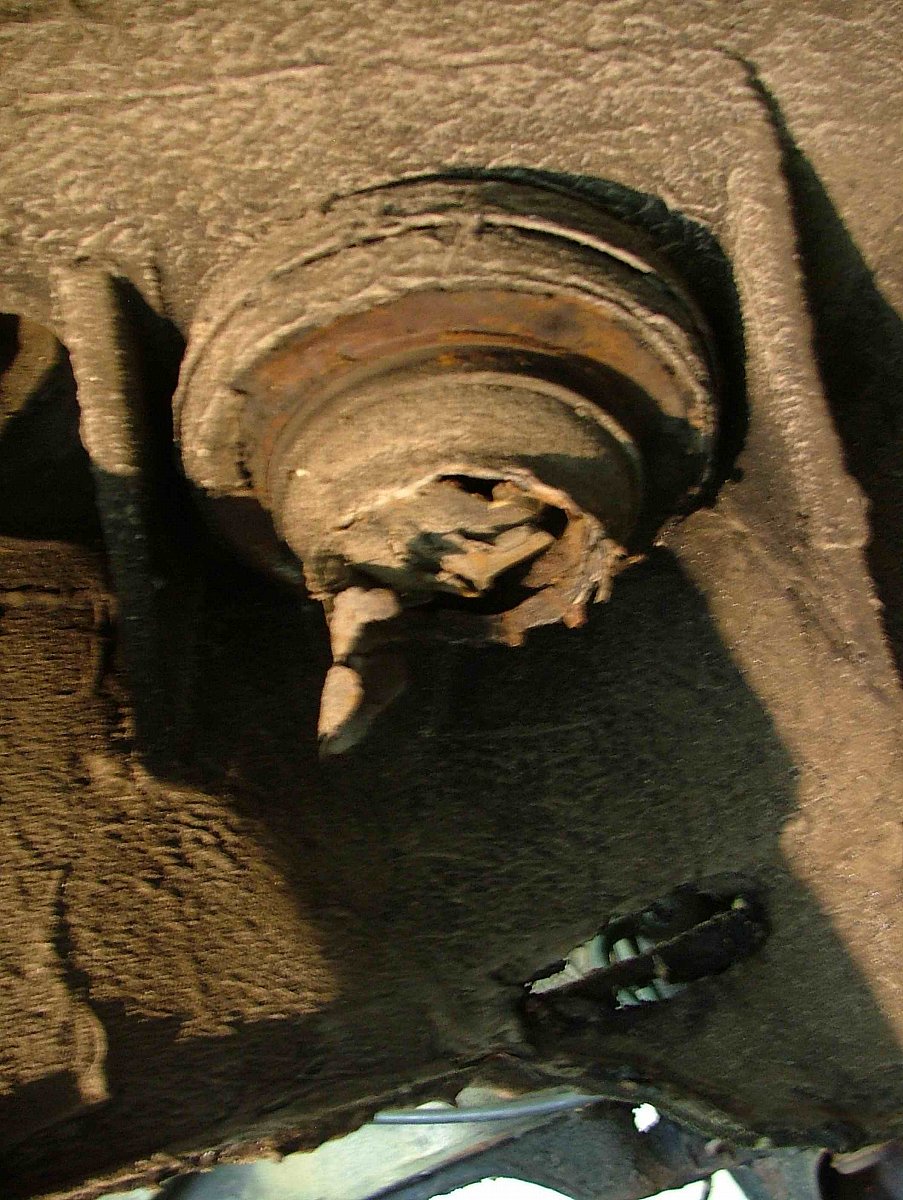

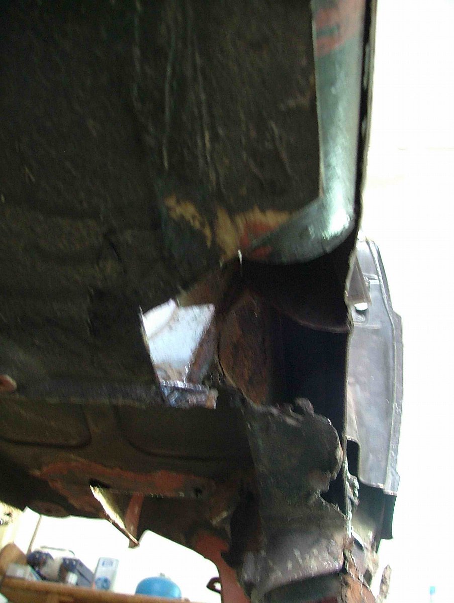

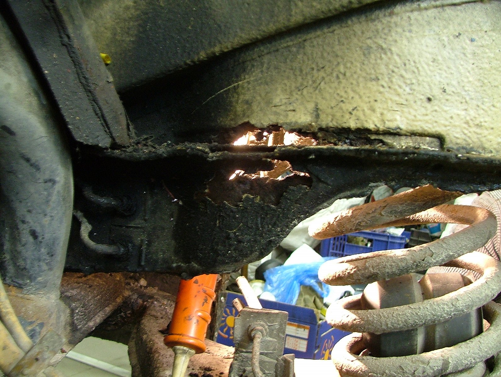

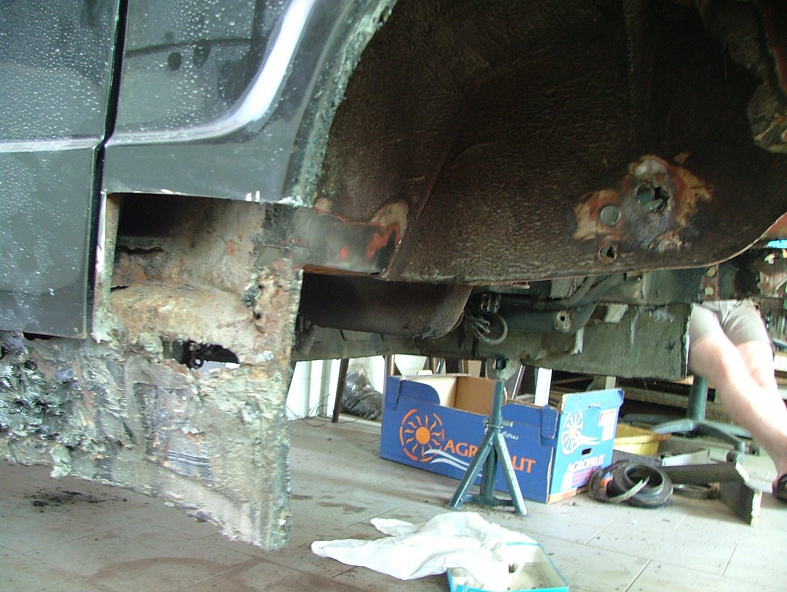

Po tých fotkách sa ani nechce veriť, že som s tým po D1 valil 180 km/h. Po kompletnom rozobratí som ďakoval Tatre za to že ma v poriadku doviezla. :twisted:

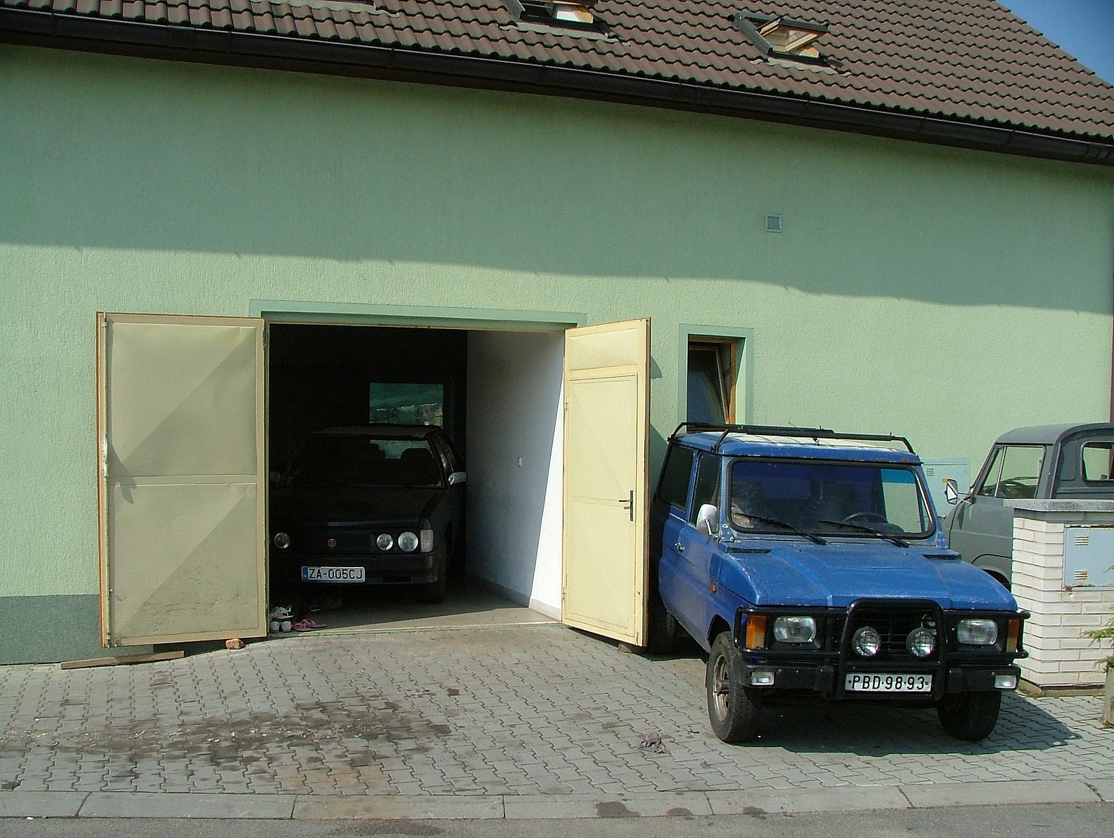

Čo sa týka garaží tak sa nesťažujem. Uskladnenie nie je problém, ale na robotu by som si to vedel predstaviť aj trochu lepšie(možno ukecám kamarátku a budem to robiť u nej v hale, iba názorný príklad to tej haly sa vojde 7 aut.
Akorát to mám z domu 26 km.
Ďaľšie fotky zavesím hádam ešte dnes, ak to stihnem. :D

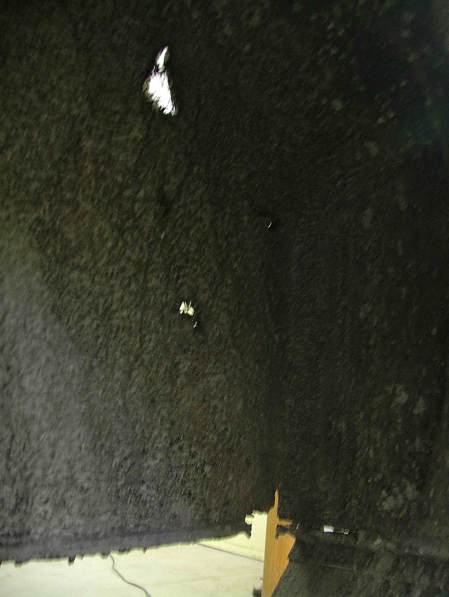

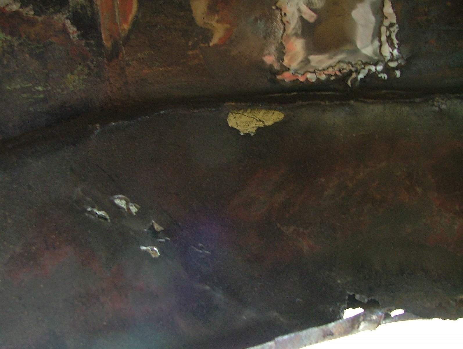

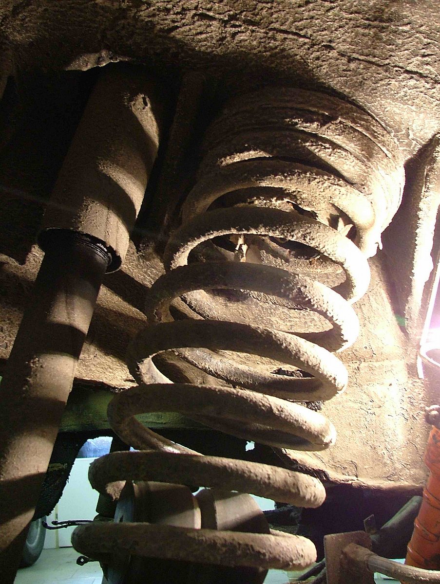

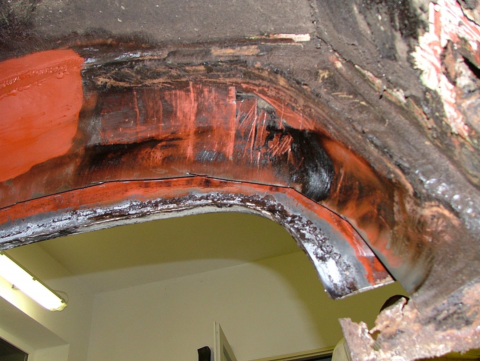

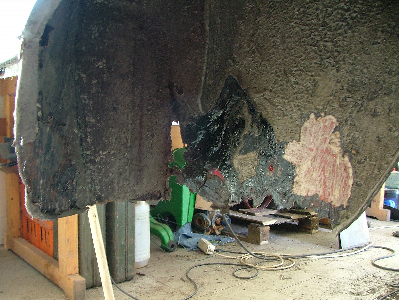

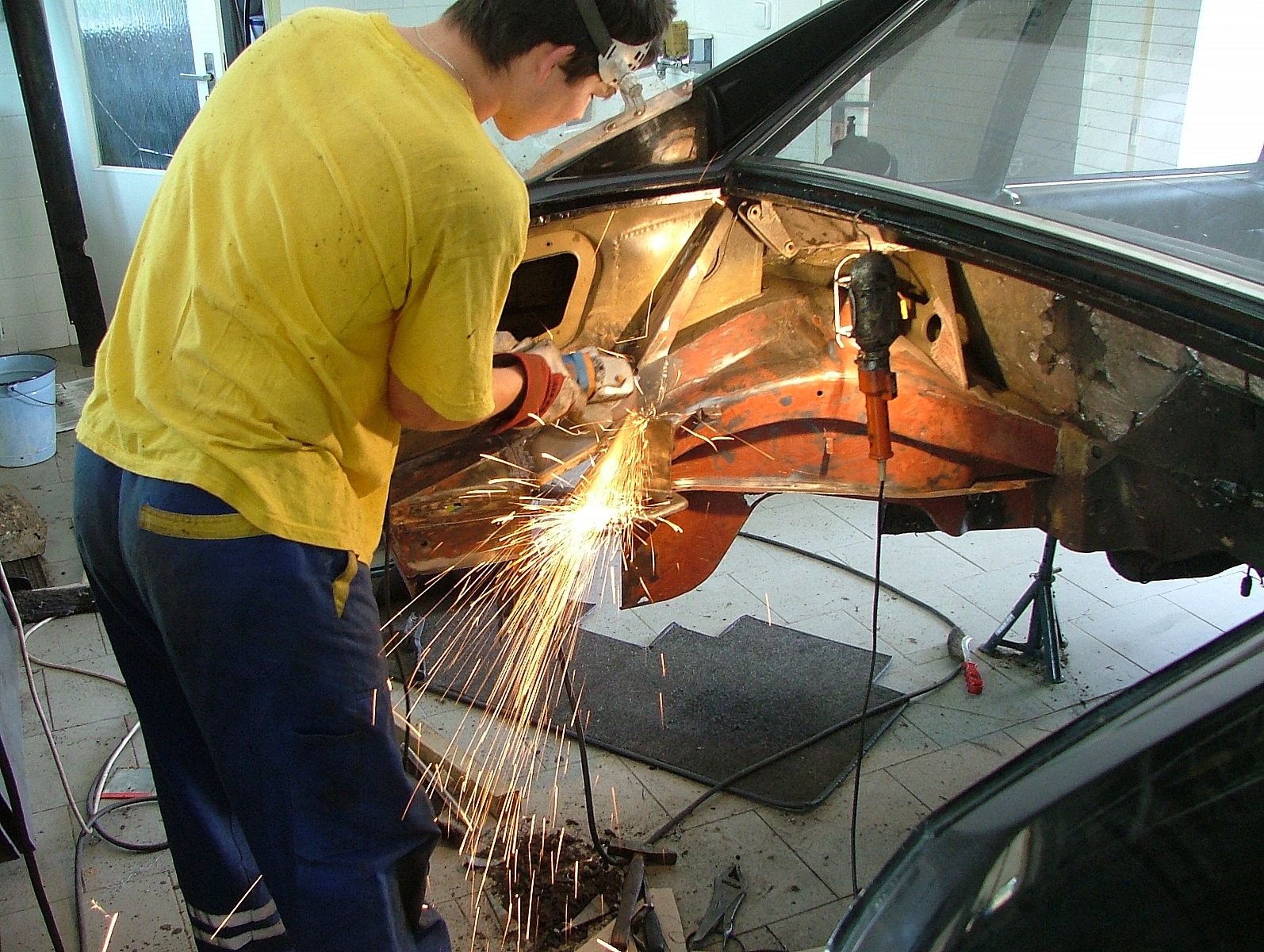

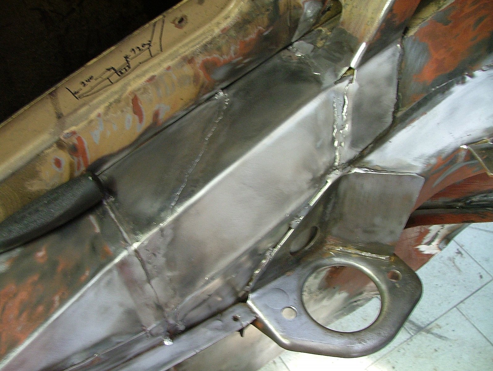

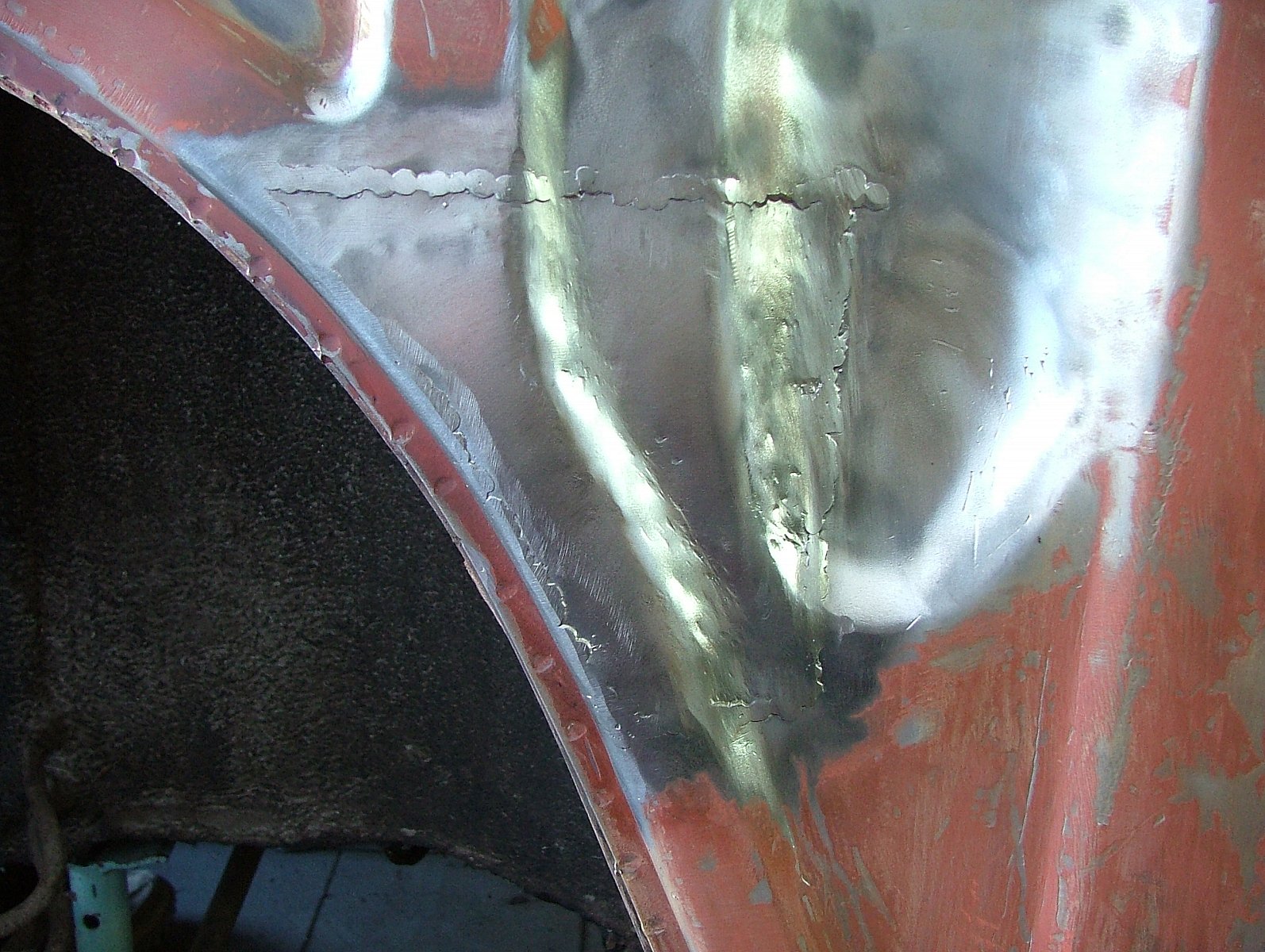

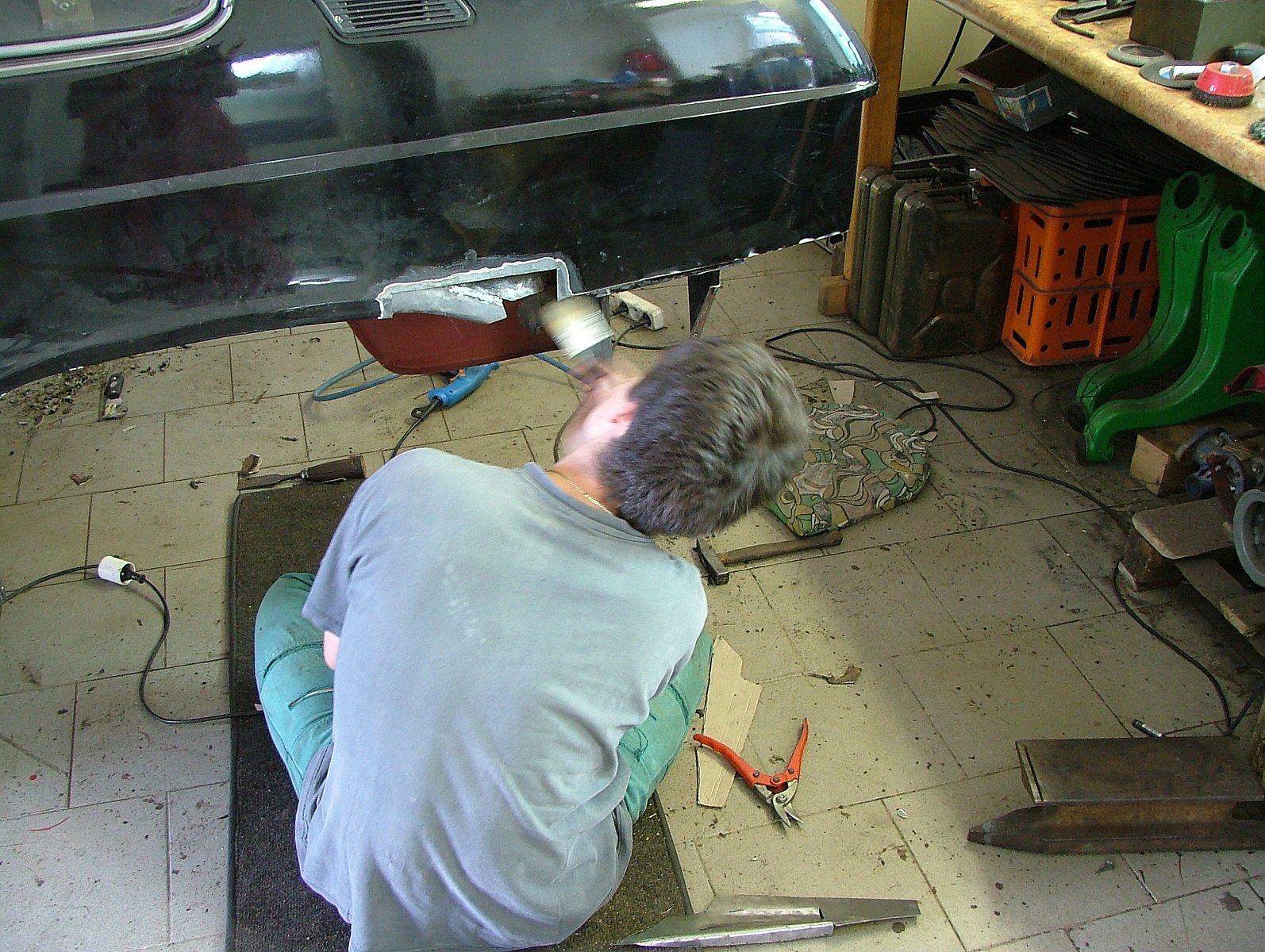

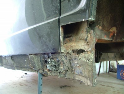

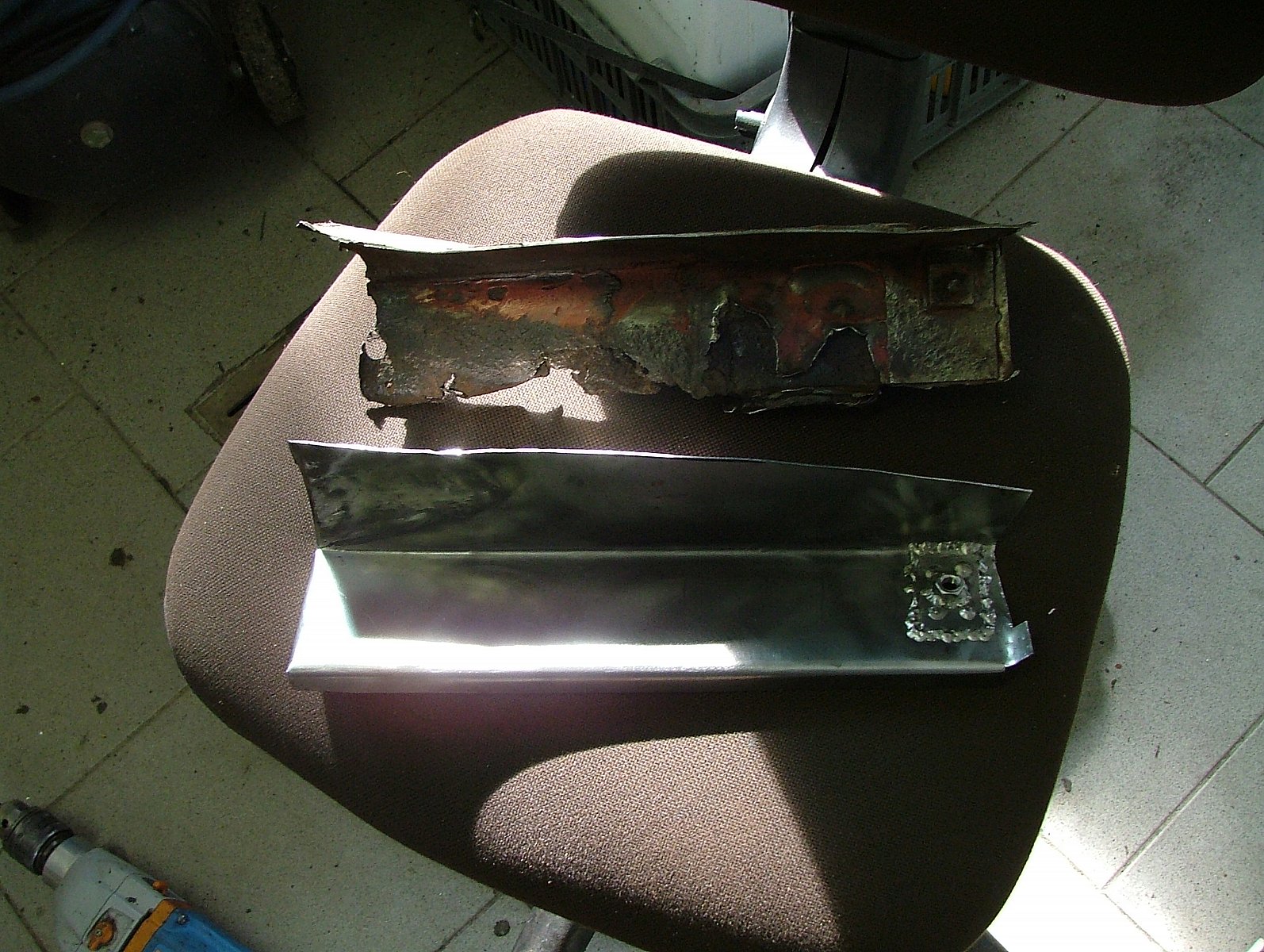

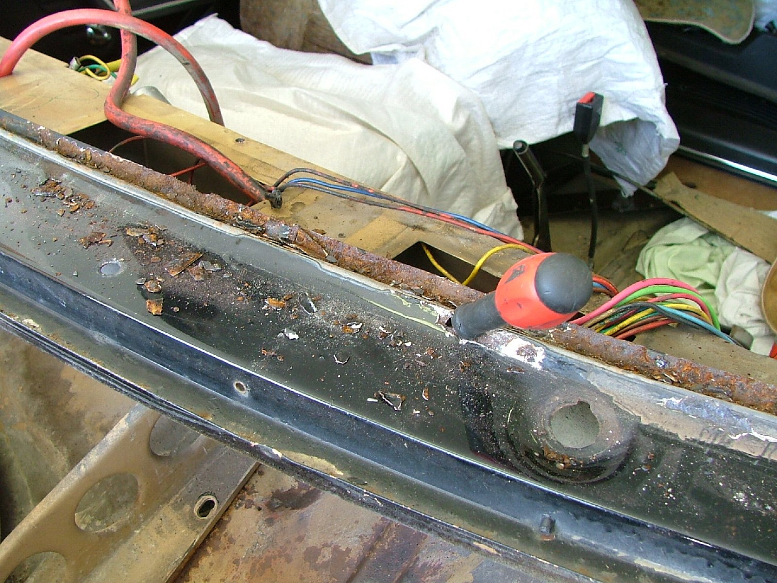

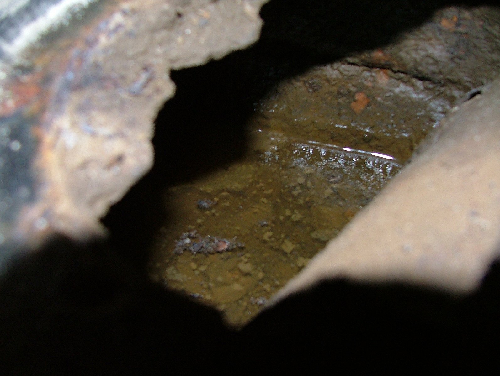

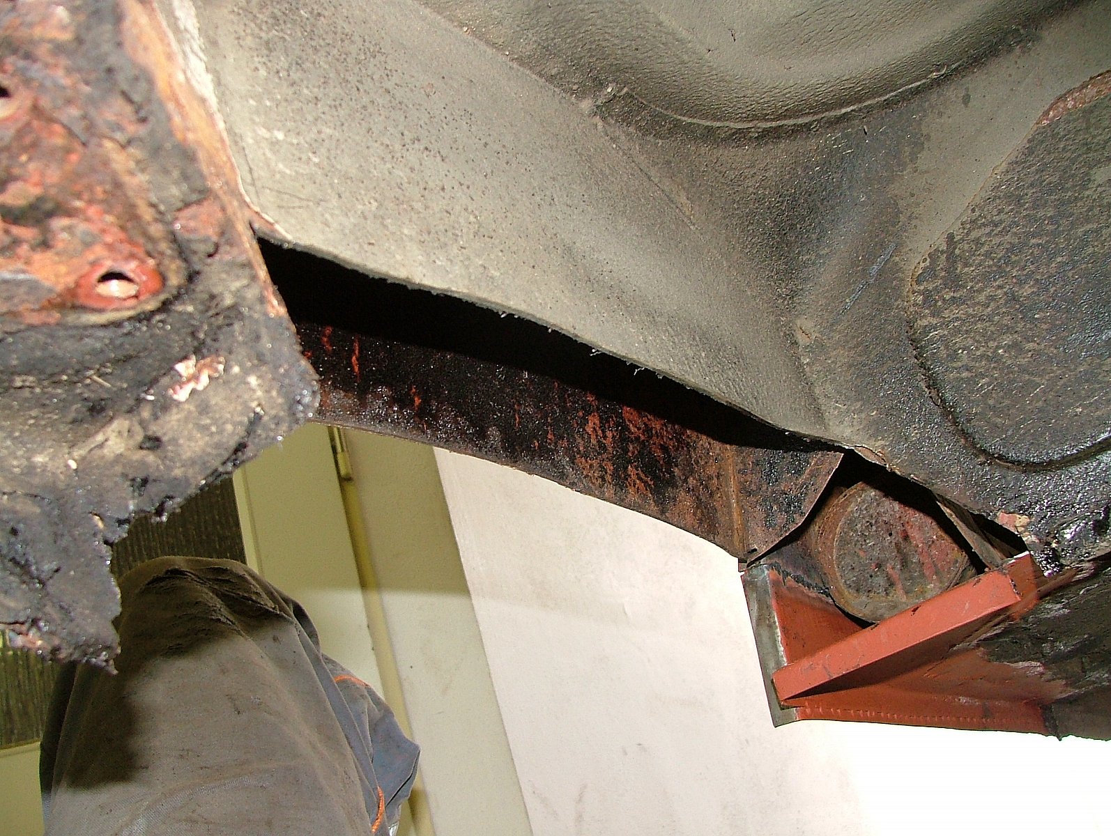

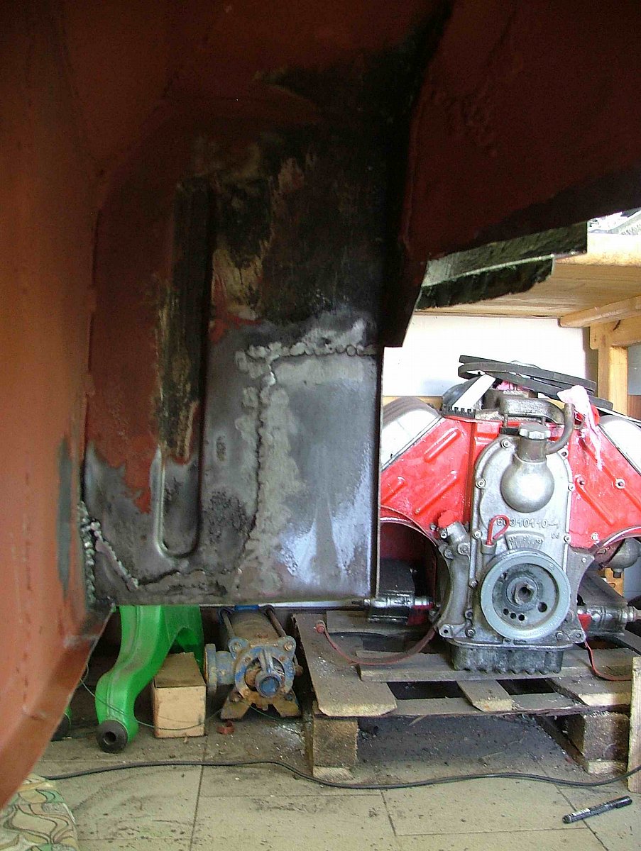

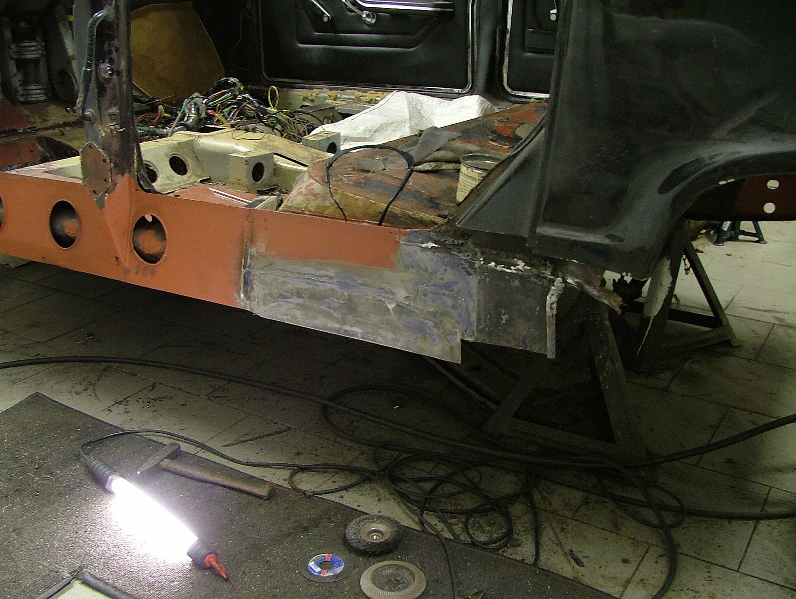

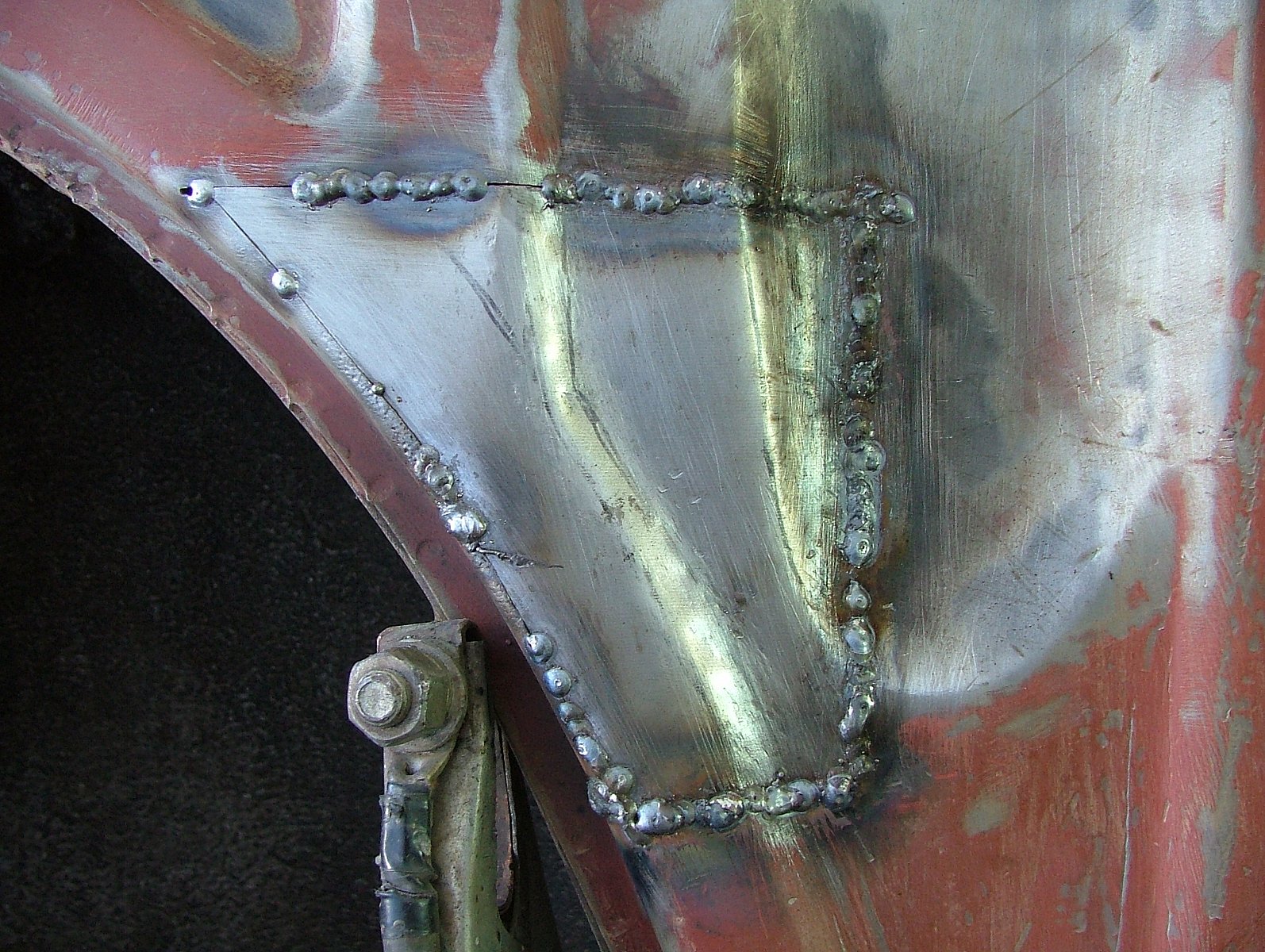

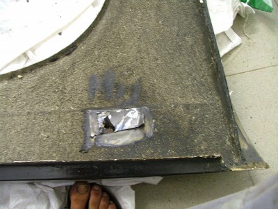

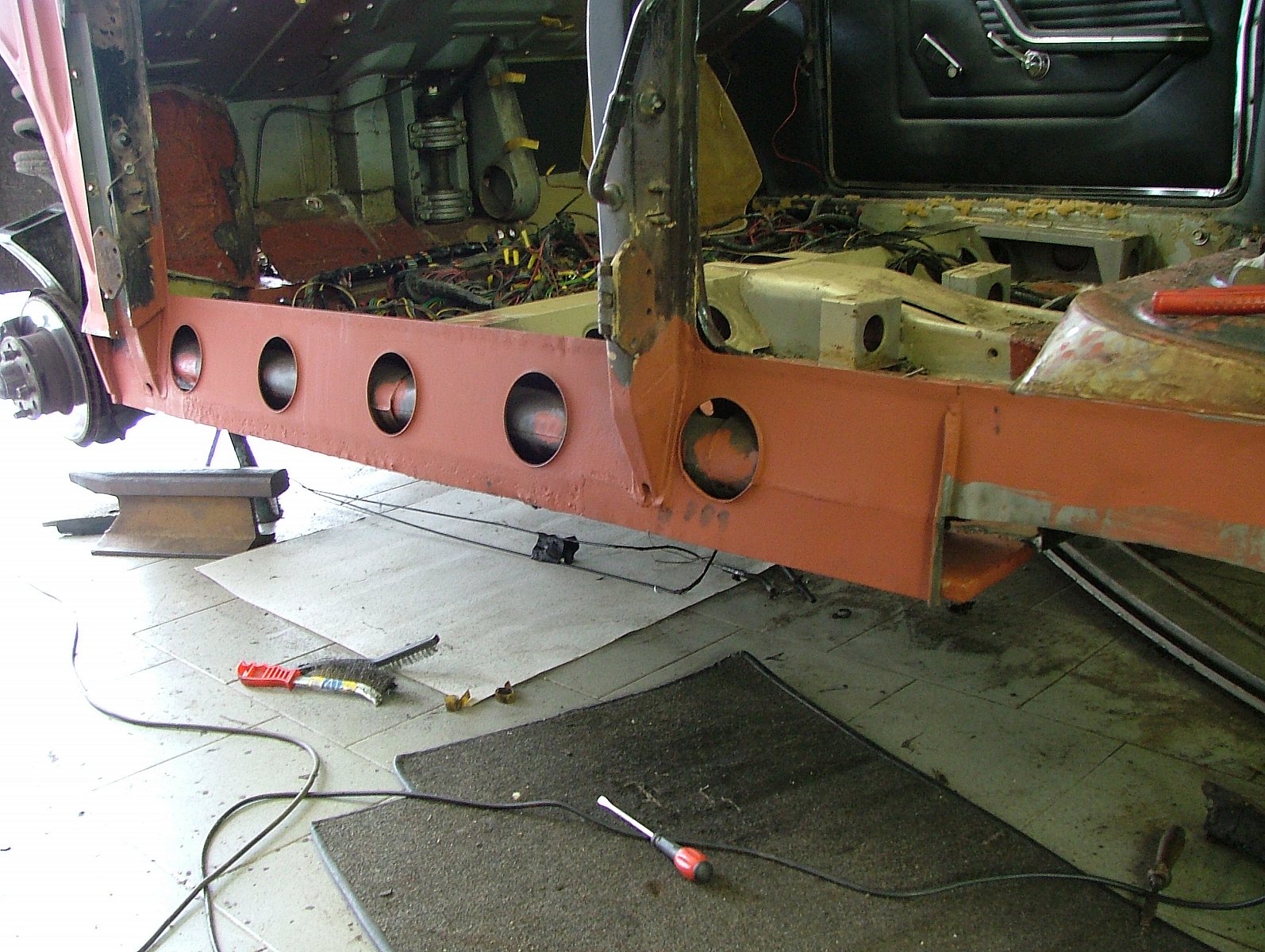

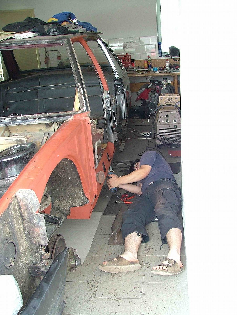

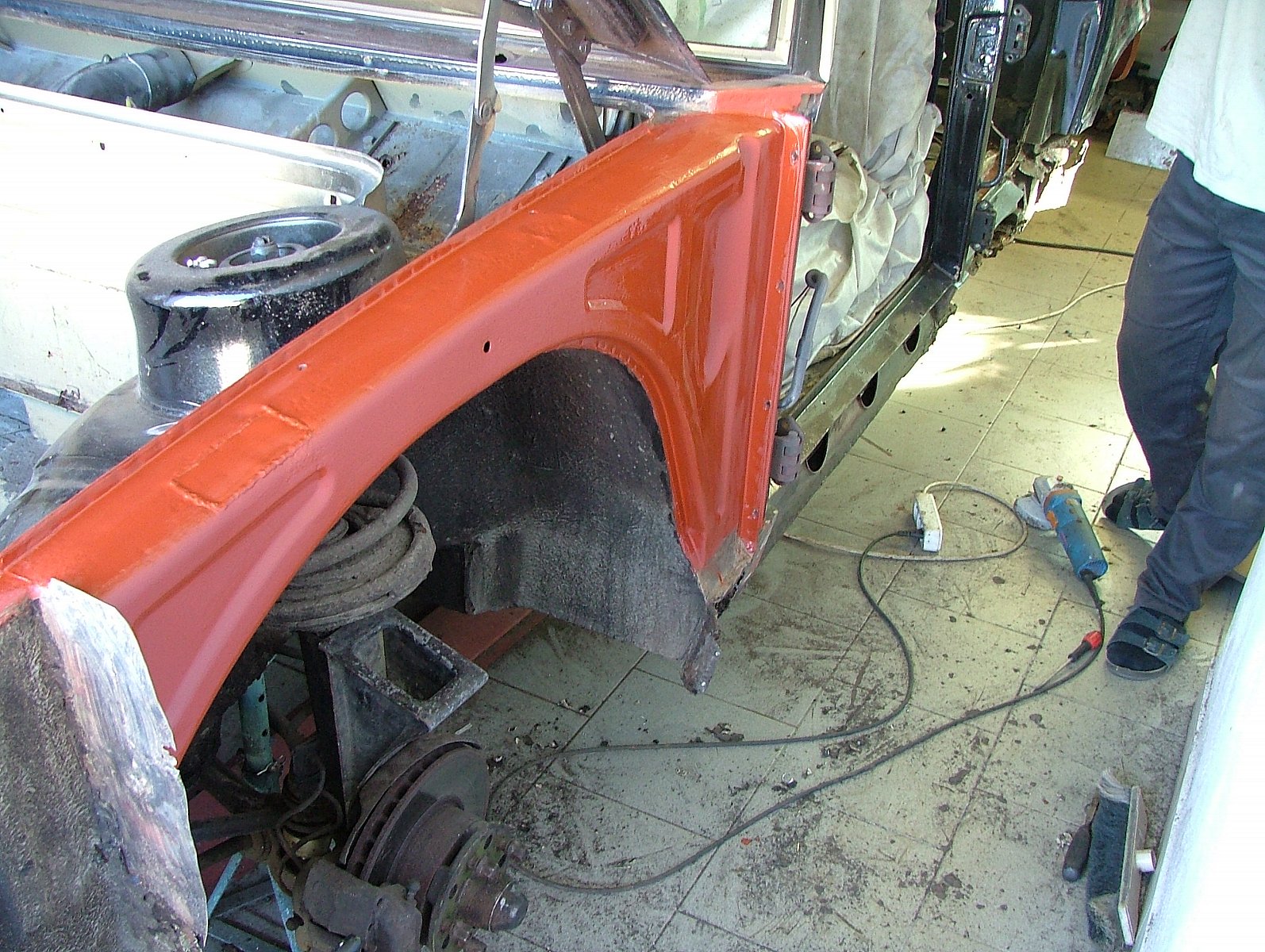

3. týždeň... :mrgreen:
Treba si aj oddýchnuť.
Celkom dobre sa pod tým autíčkom spalo.

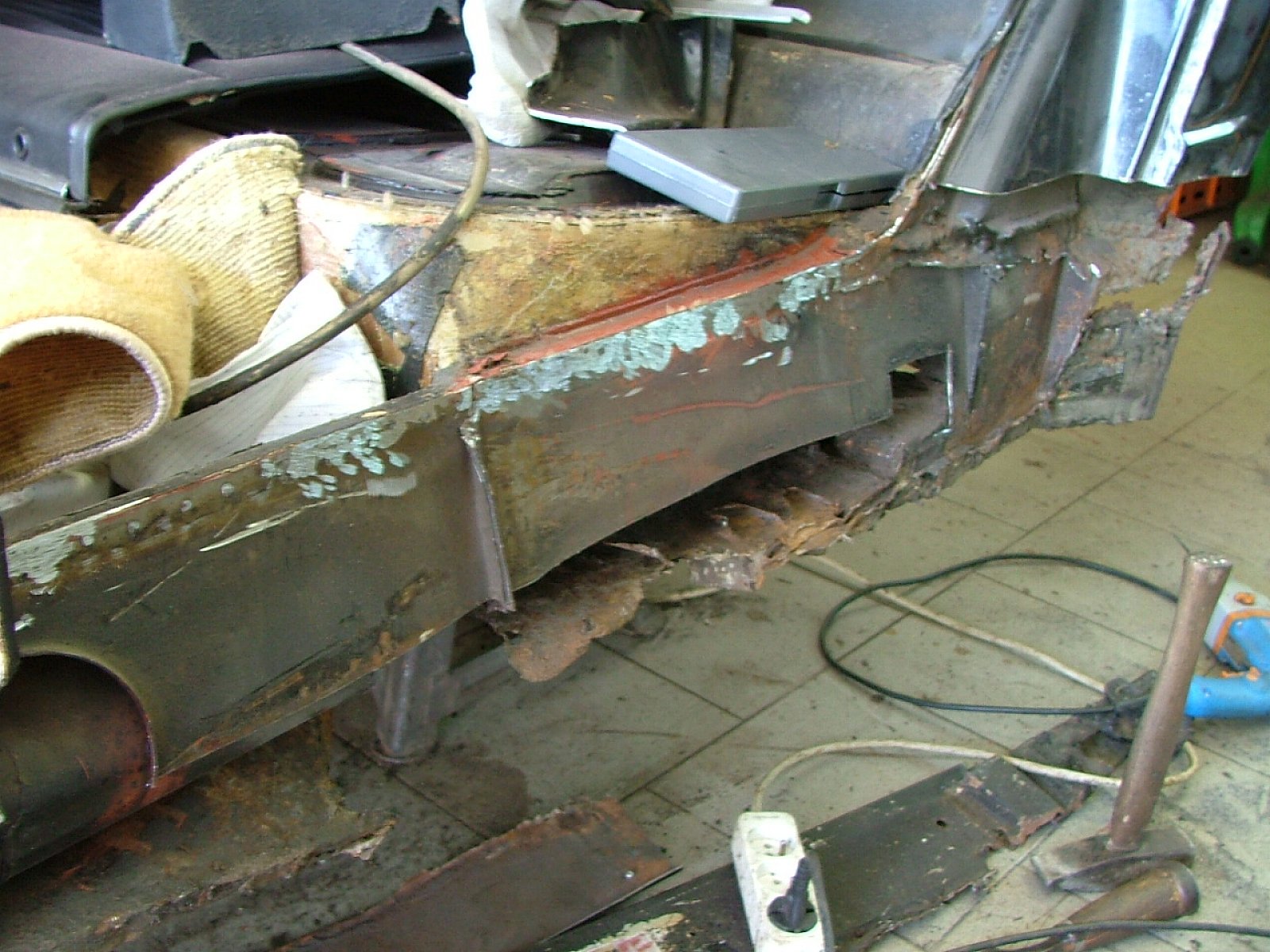

Odrezovanie ...
Ten odrezovač to bola iná kyselina ...

Vyzera to jako krasna renovacia, a chlapec/chlapci sa do toho rozumeju...
Klobuk dole pred poctivou robotou ! 8)

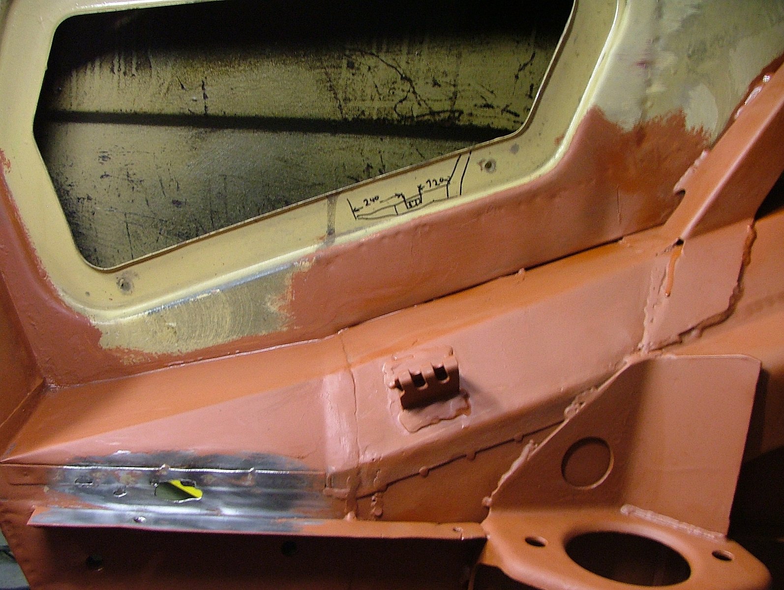

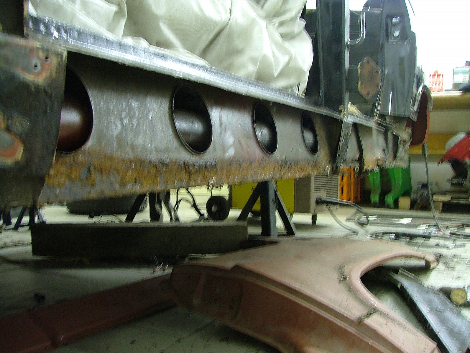

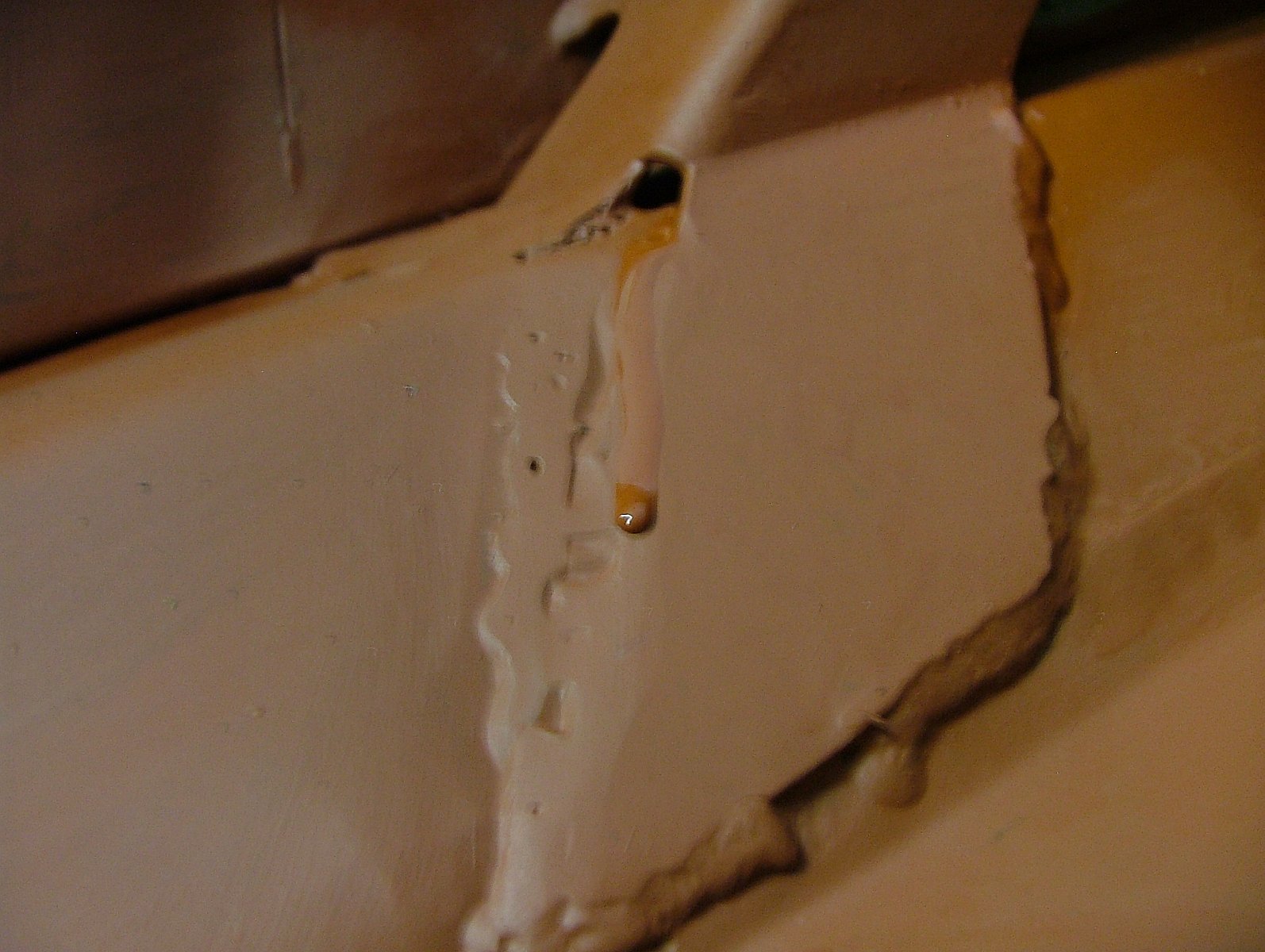

A ďaľšie ...

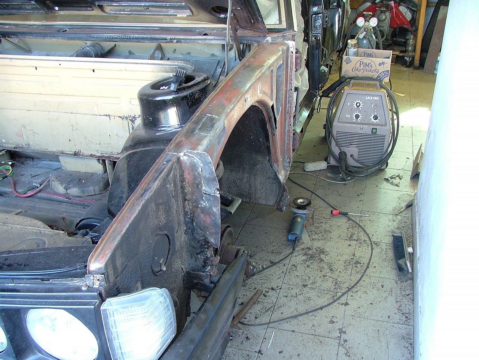

Príspevok od užívateľa martin b. » 25 Feb 2008, 23:56

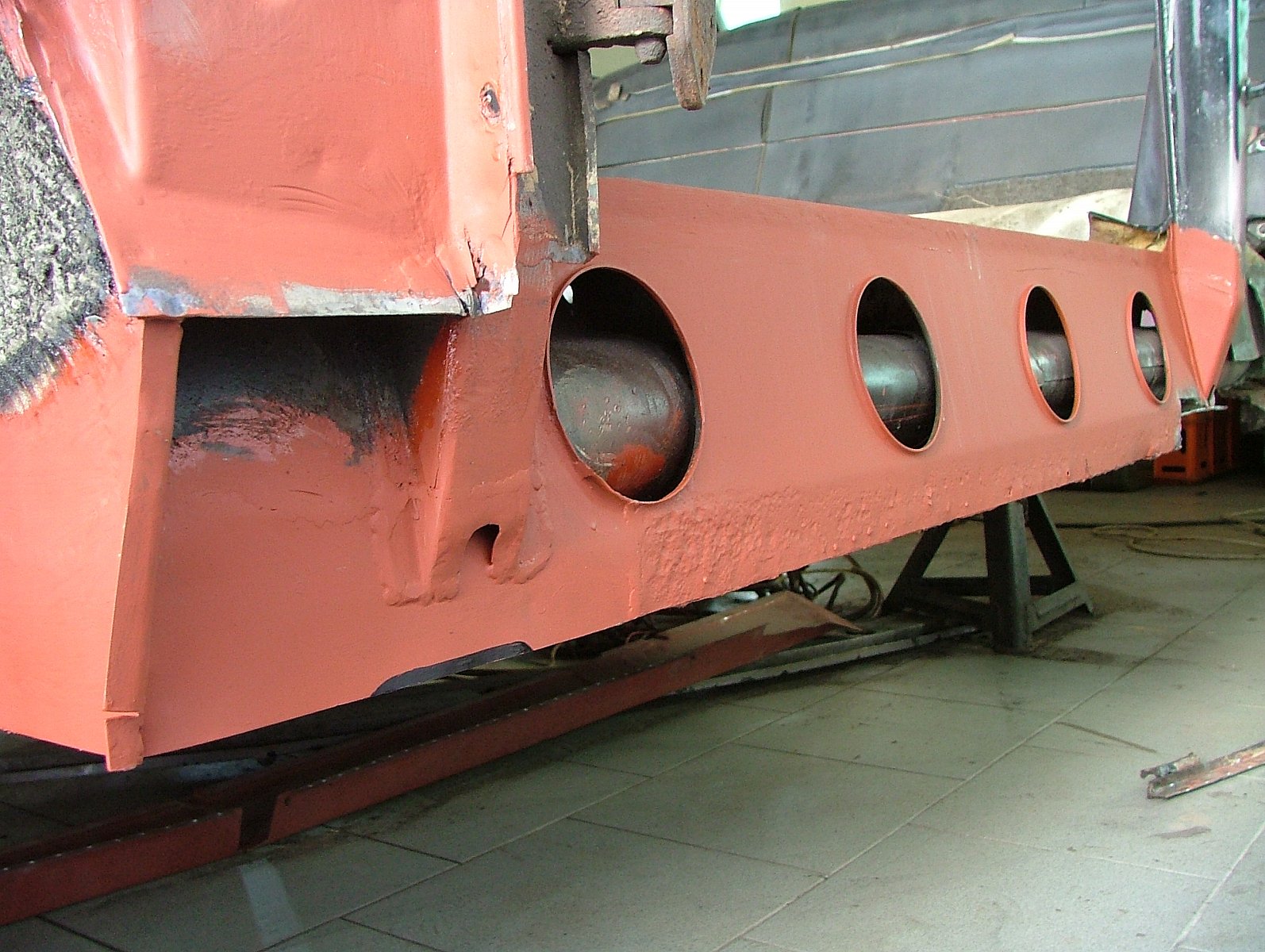

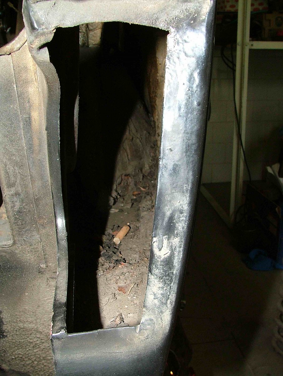

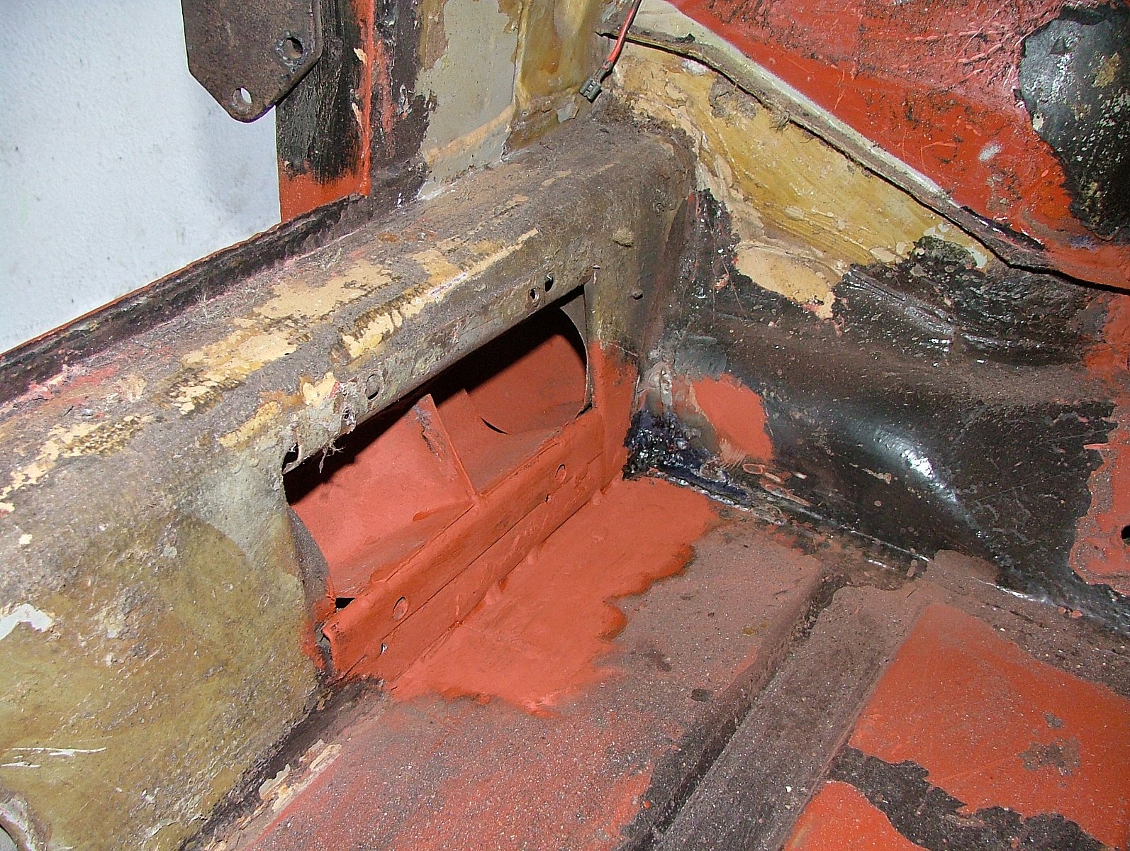

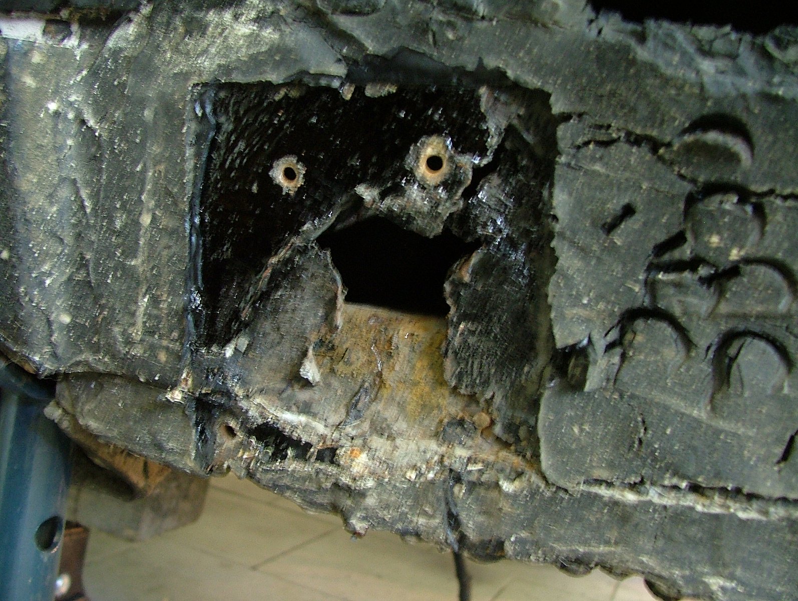

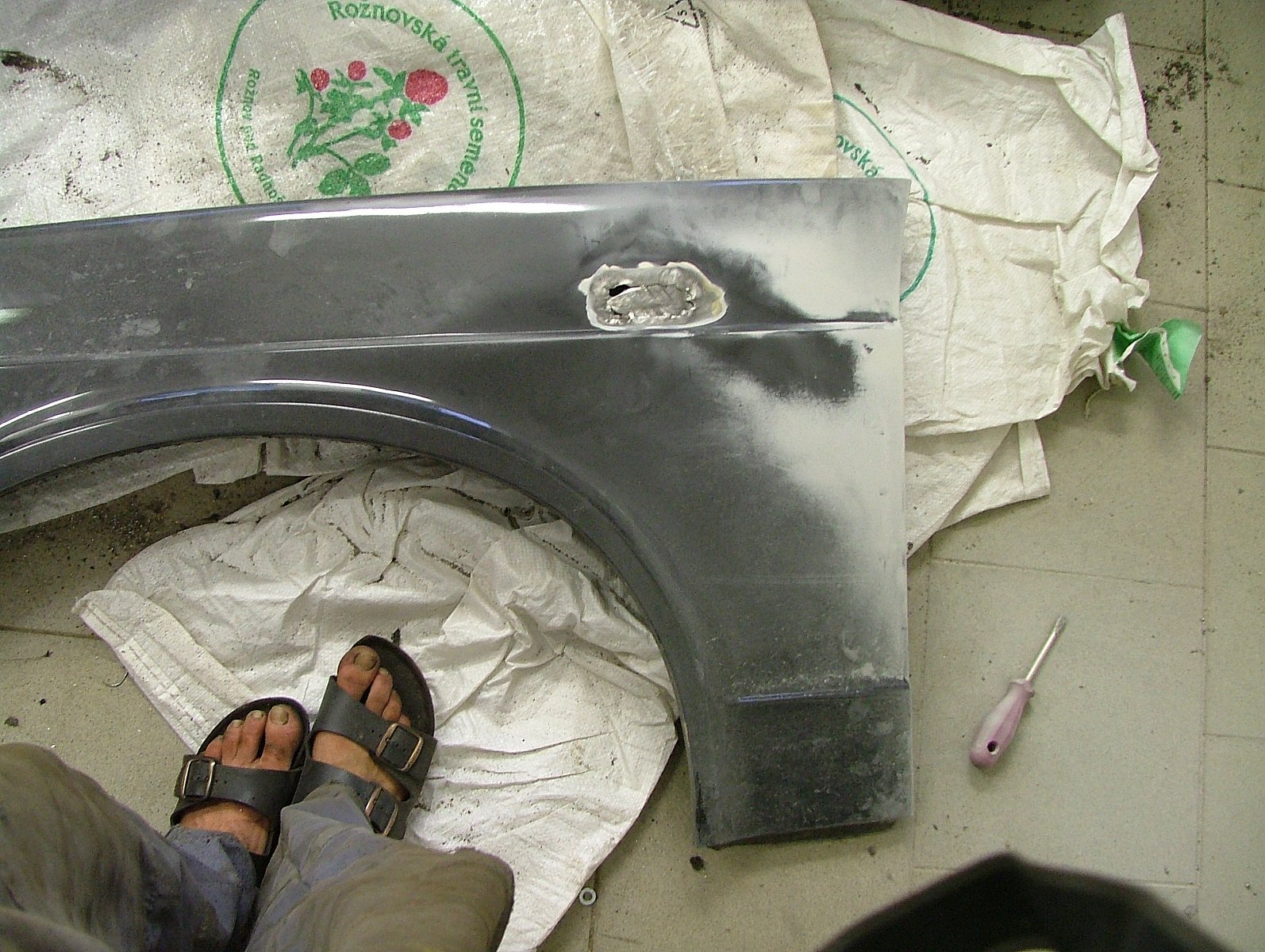

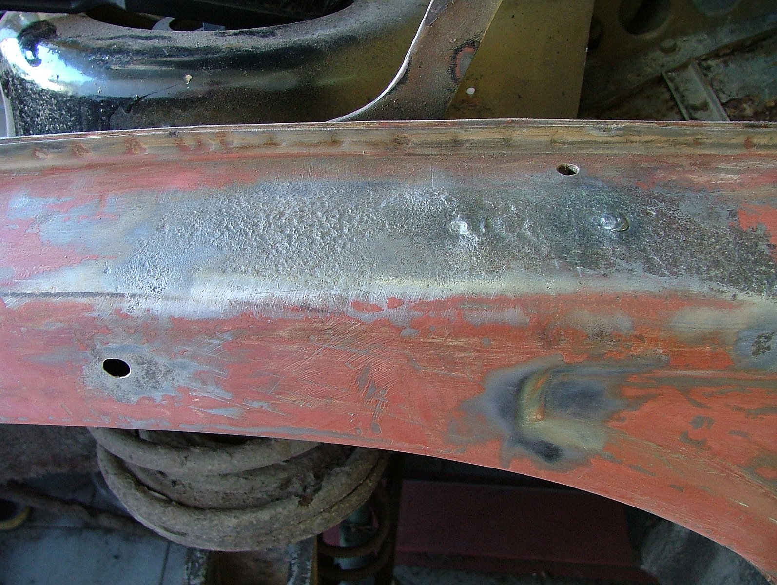

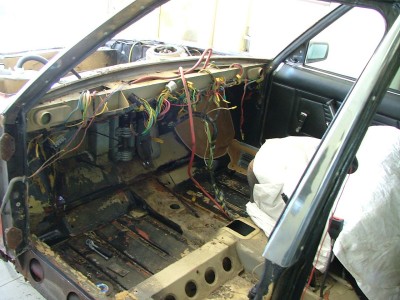

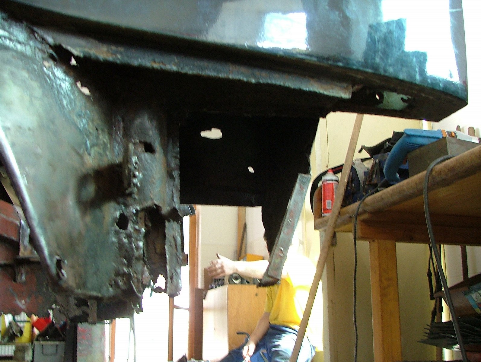

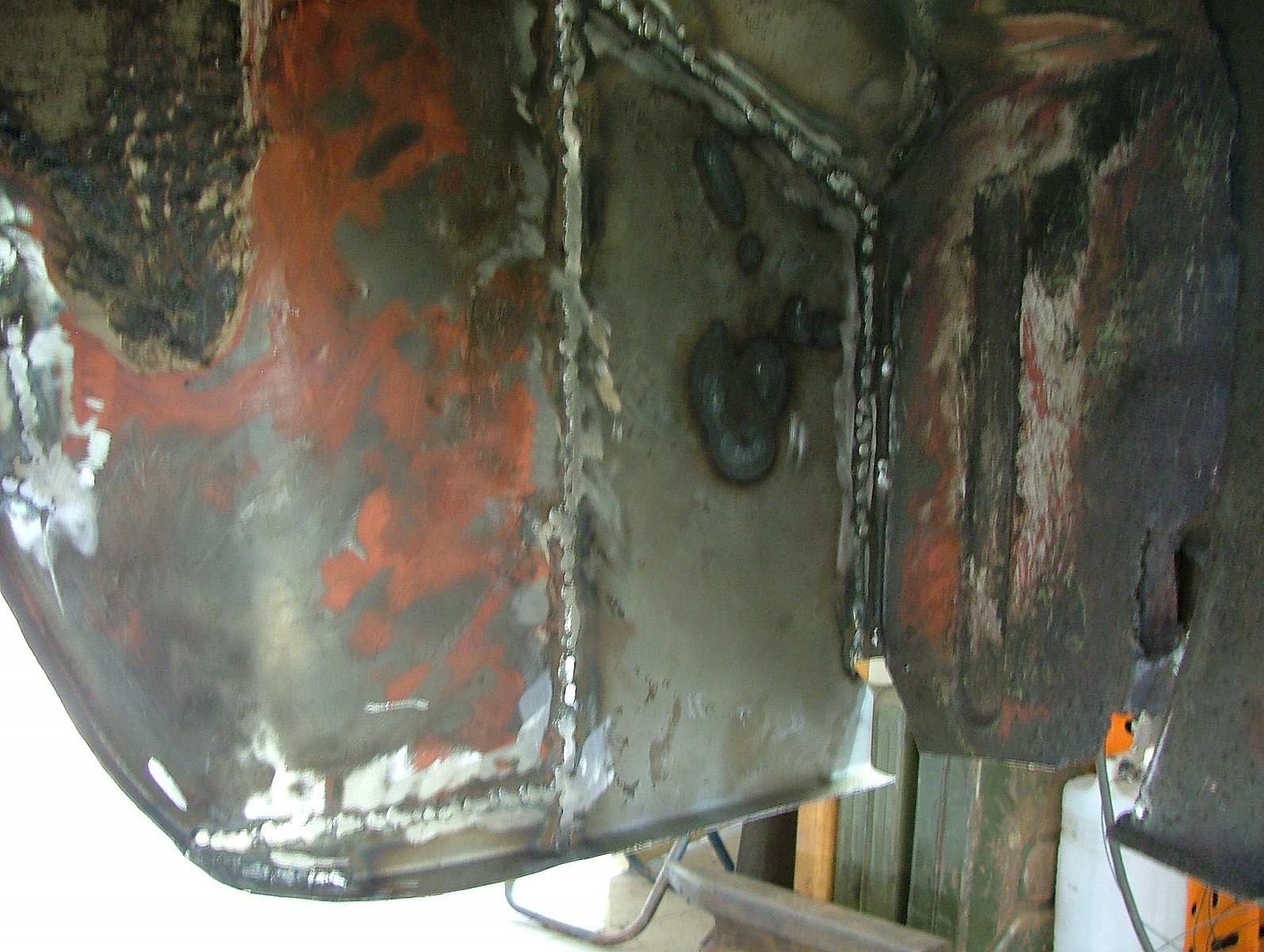

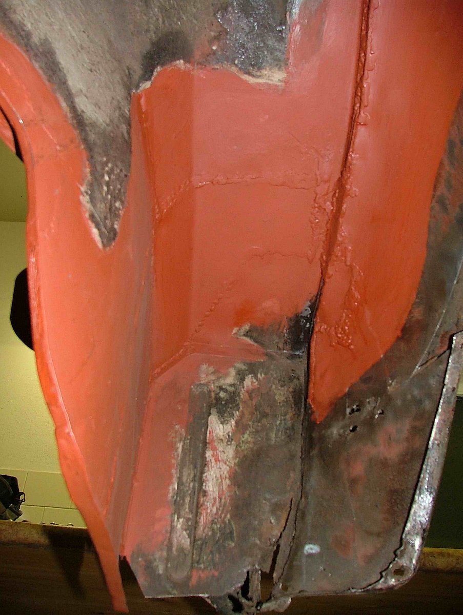

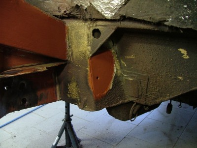

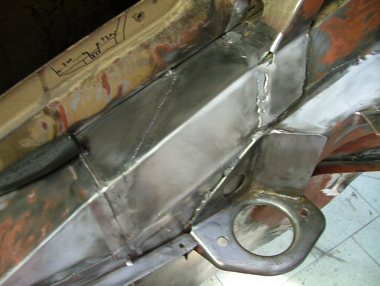

A pokračuje 4. týždeň

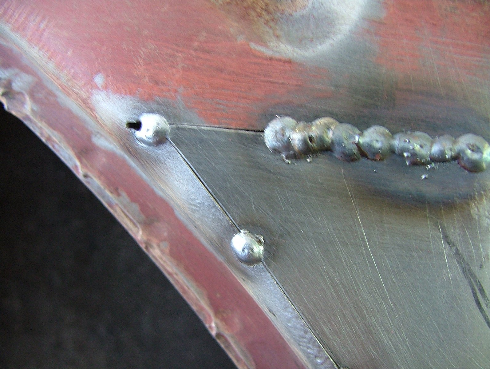

Príspevok od užívateľa martin b. » 26 Feb 2008, 00:18

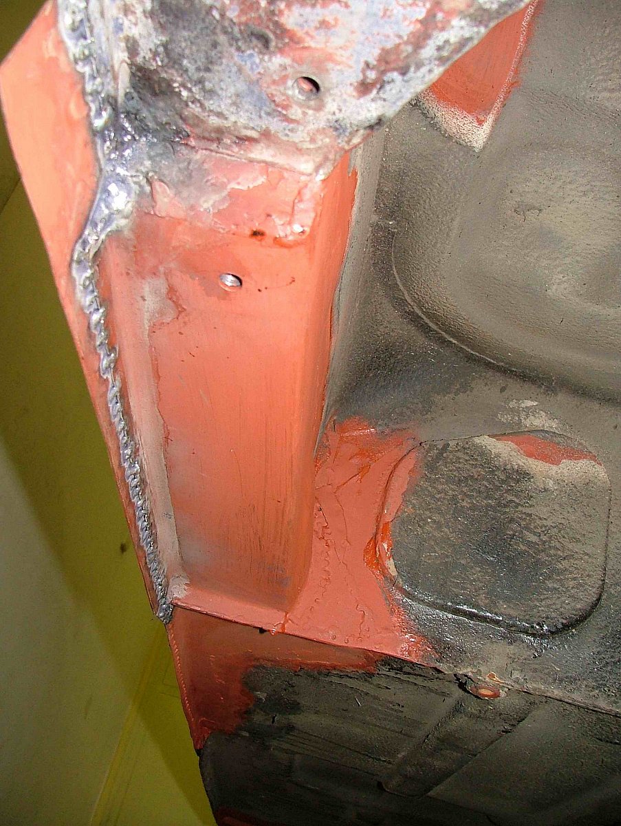

A ete ...

Príspevok od užívateľa martin b. » 26 Feb 2008, 00:24

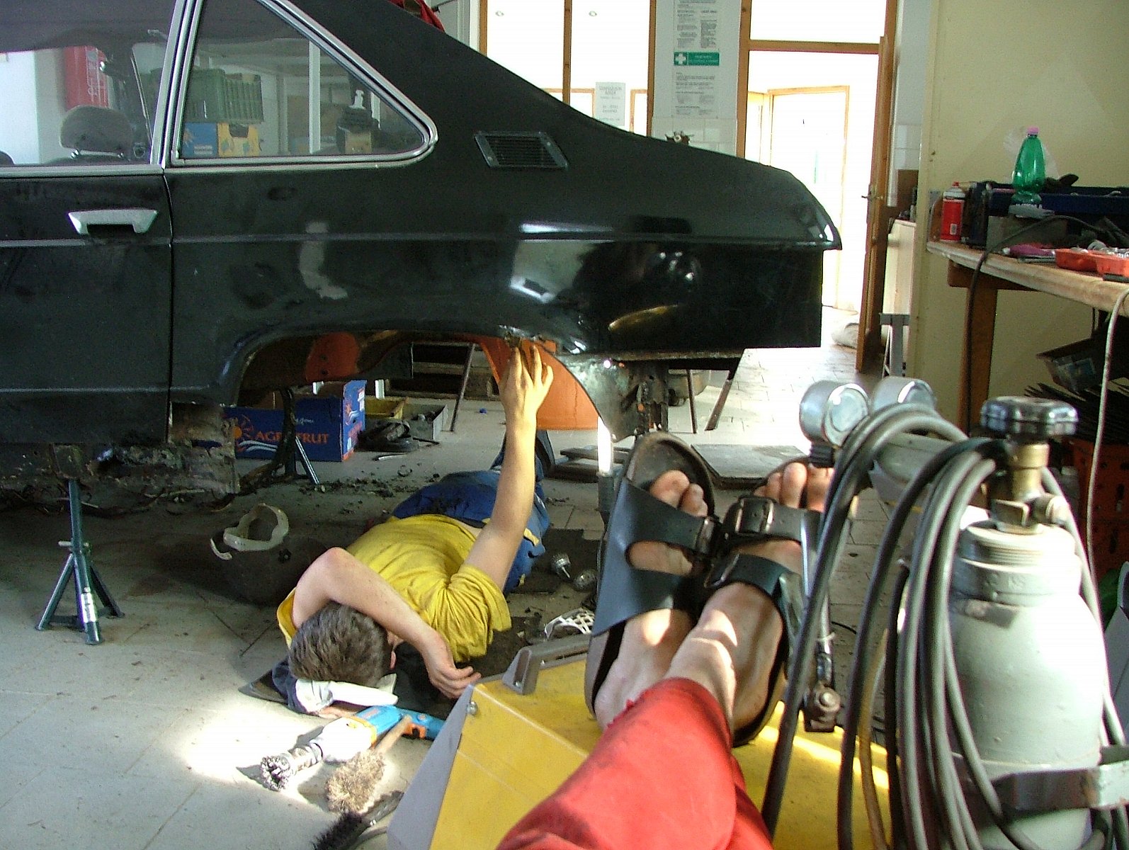

A ete ...

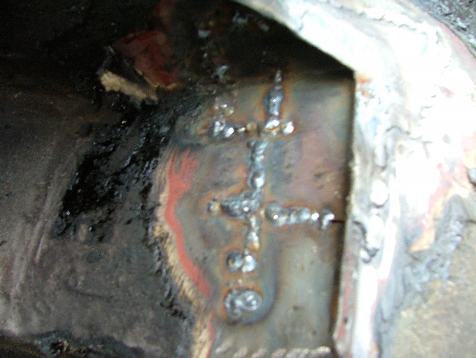

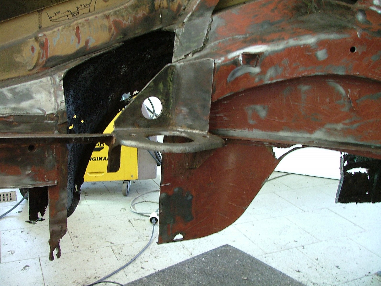

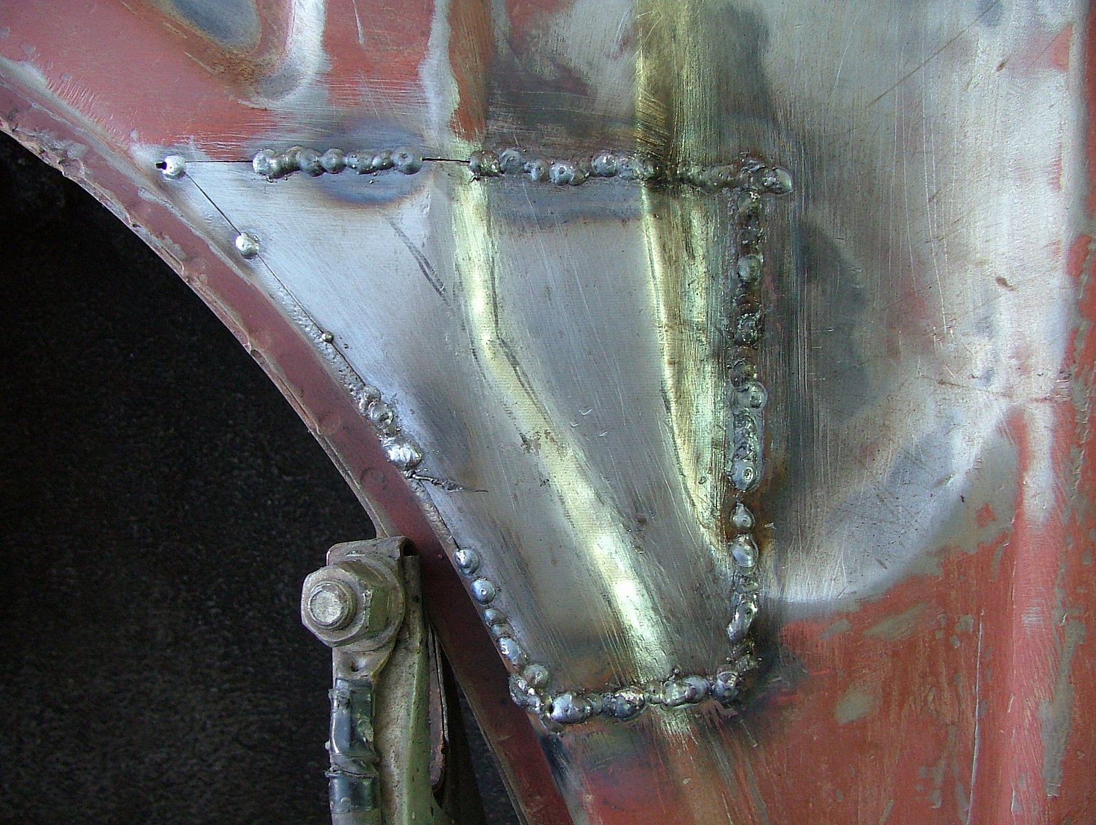

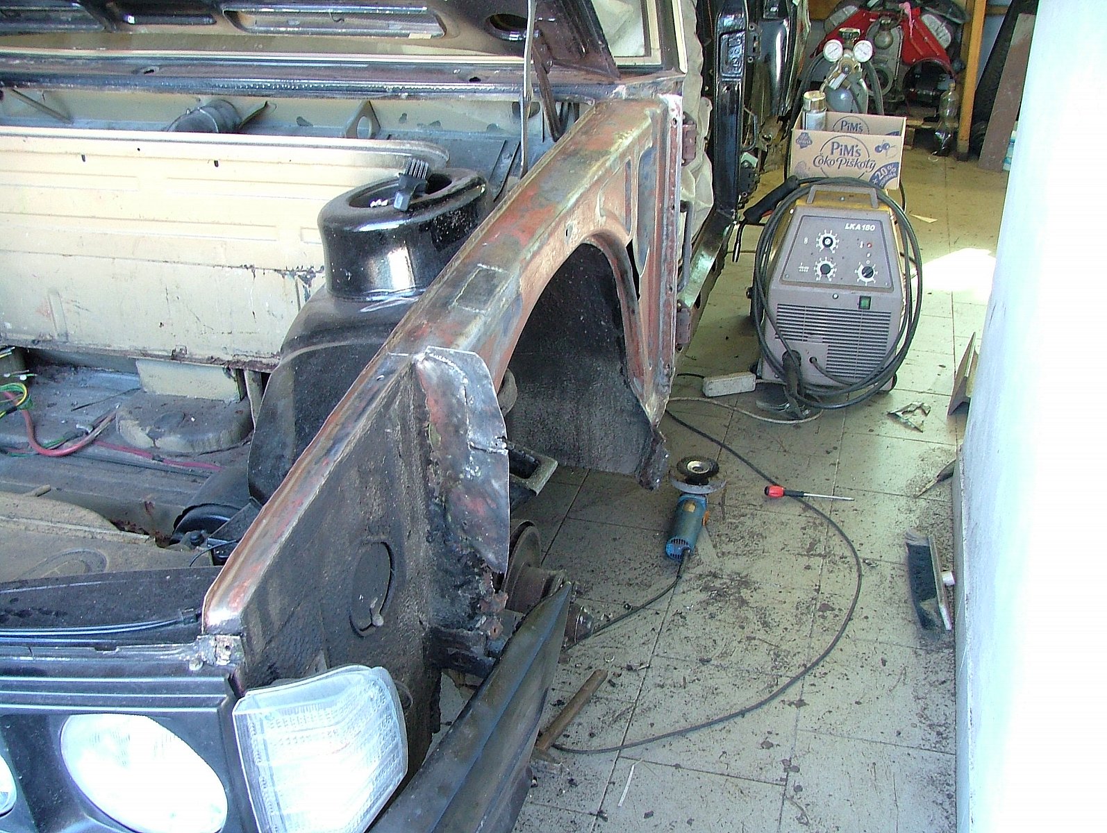

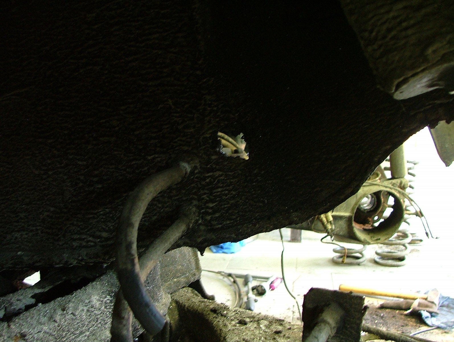

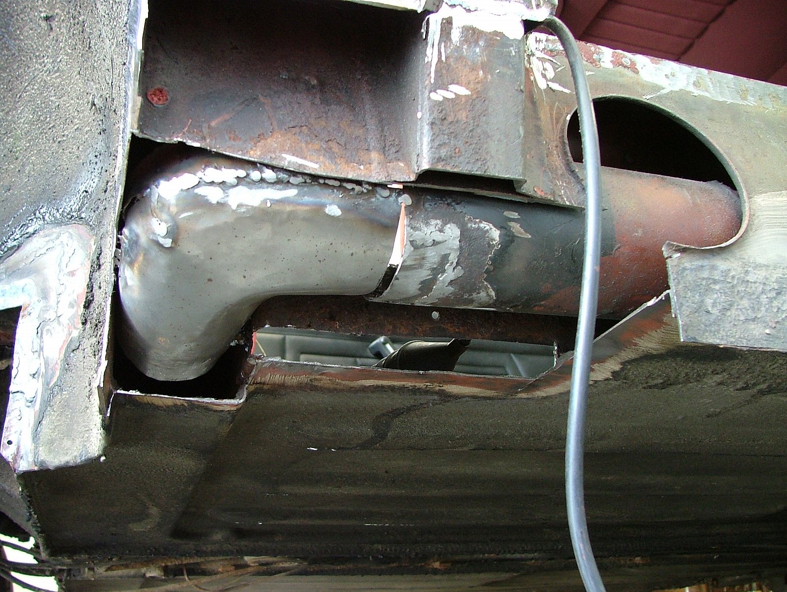

Príspevok od užívateľa Jerry » 26 Feb 2008, 00:25
K fotce DSCF6955 To mi akorát došel plyn :oops: Tak se dala nová flaša a jelo se vztekle dál... :twisted:

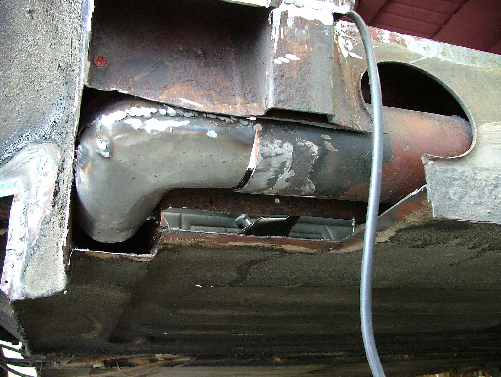

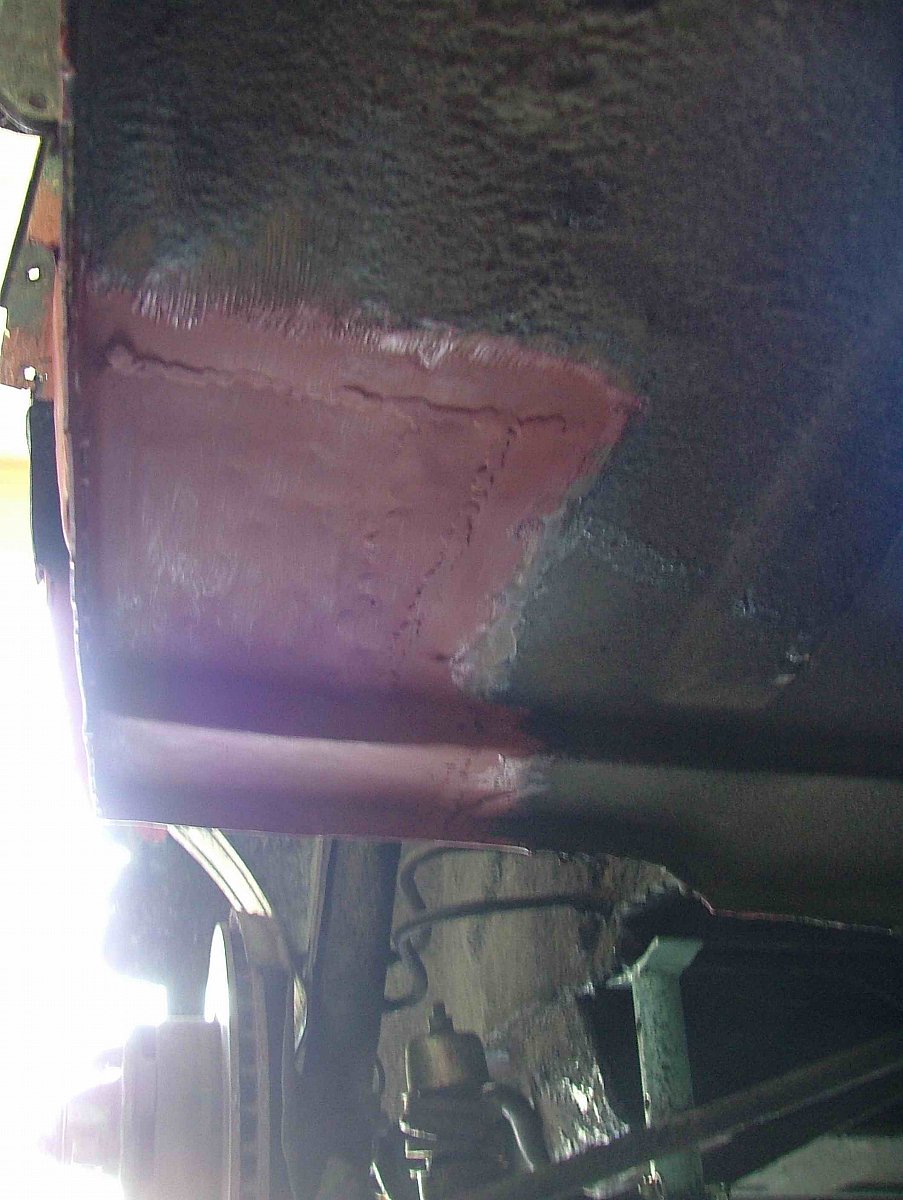

Príspevok od užívateľa martin b. » 26 Feb 2008, 08:06

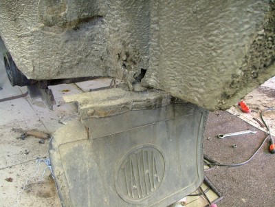

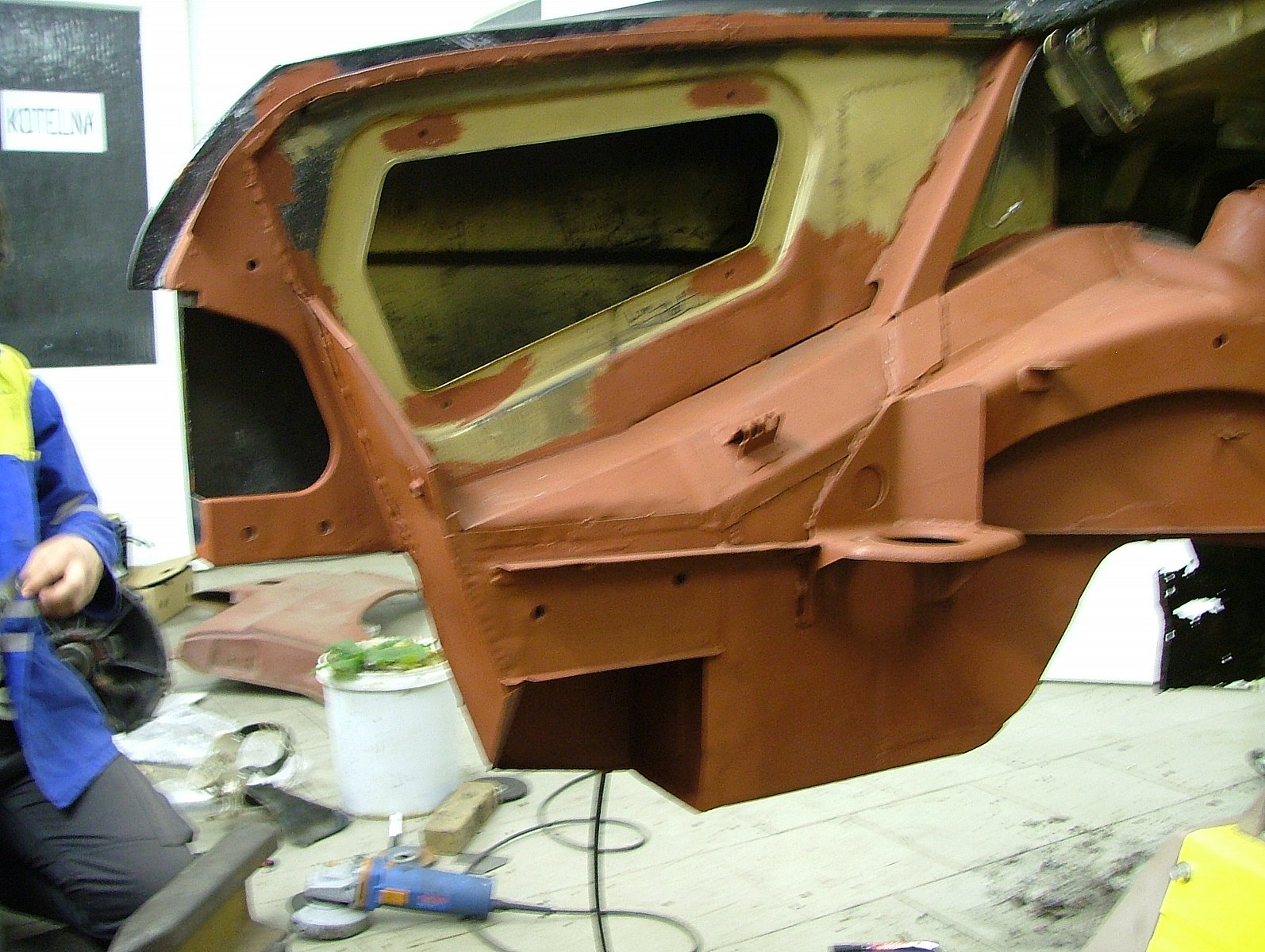

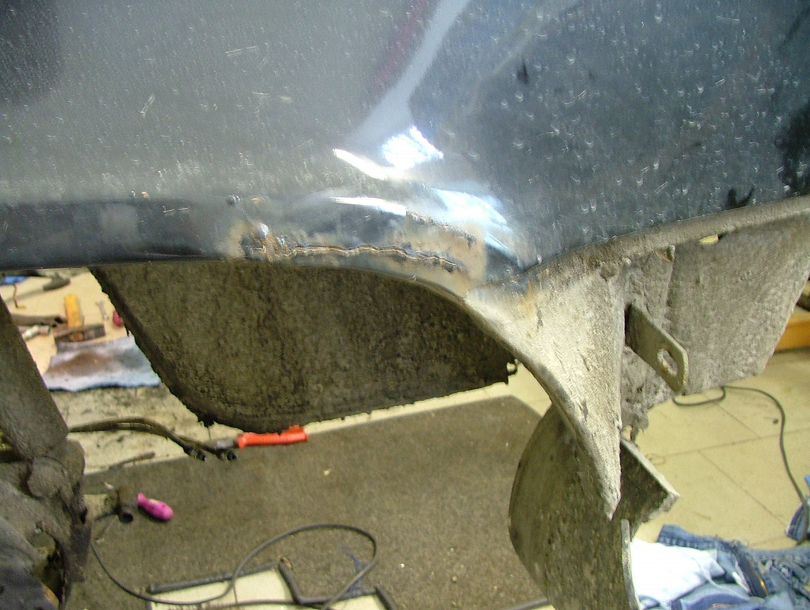

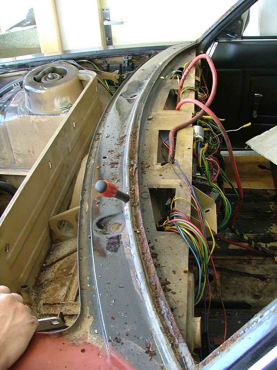

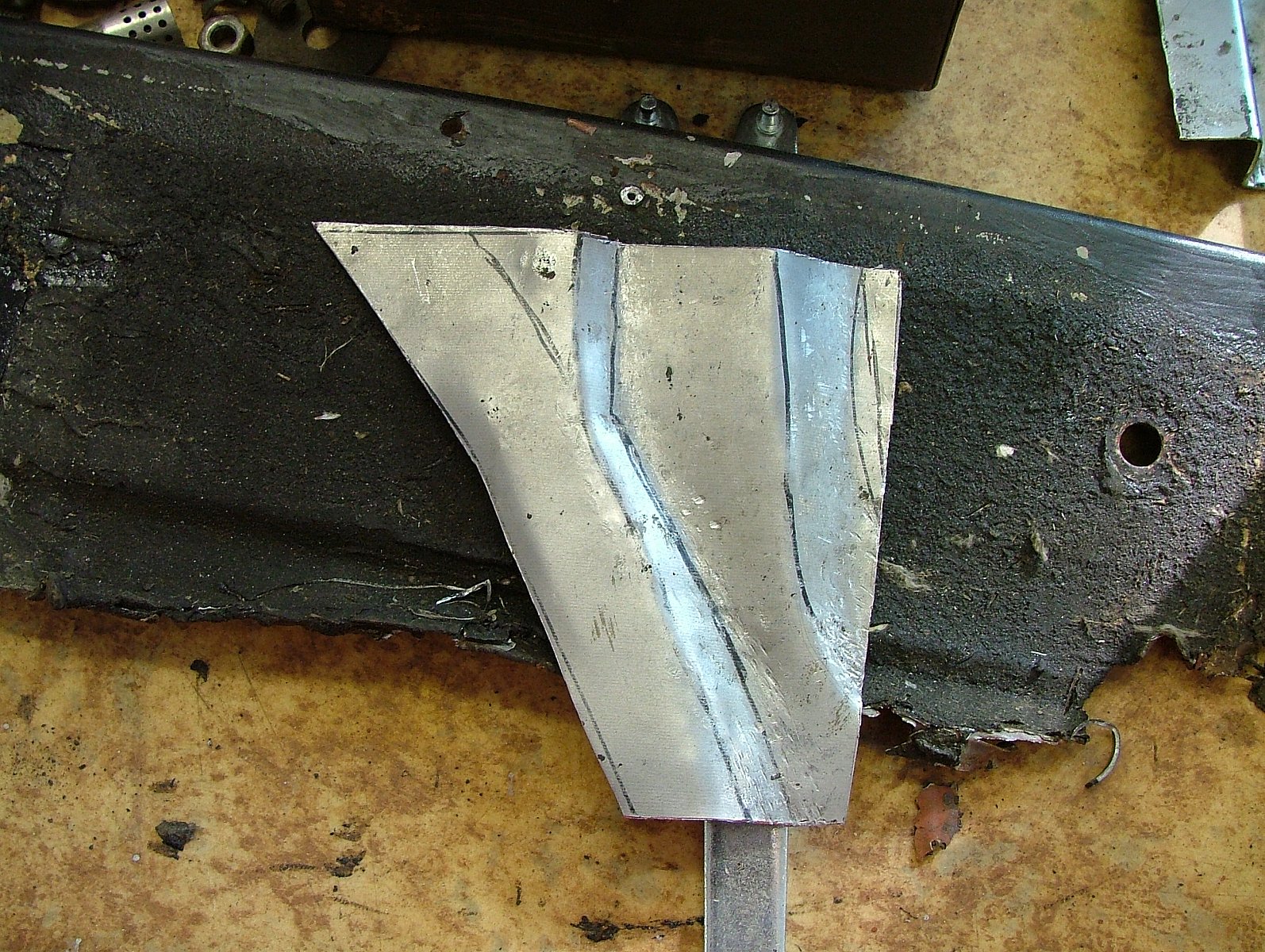

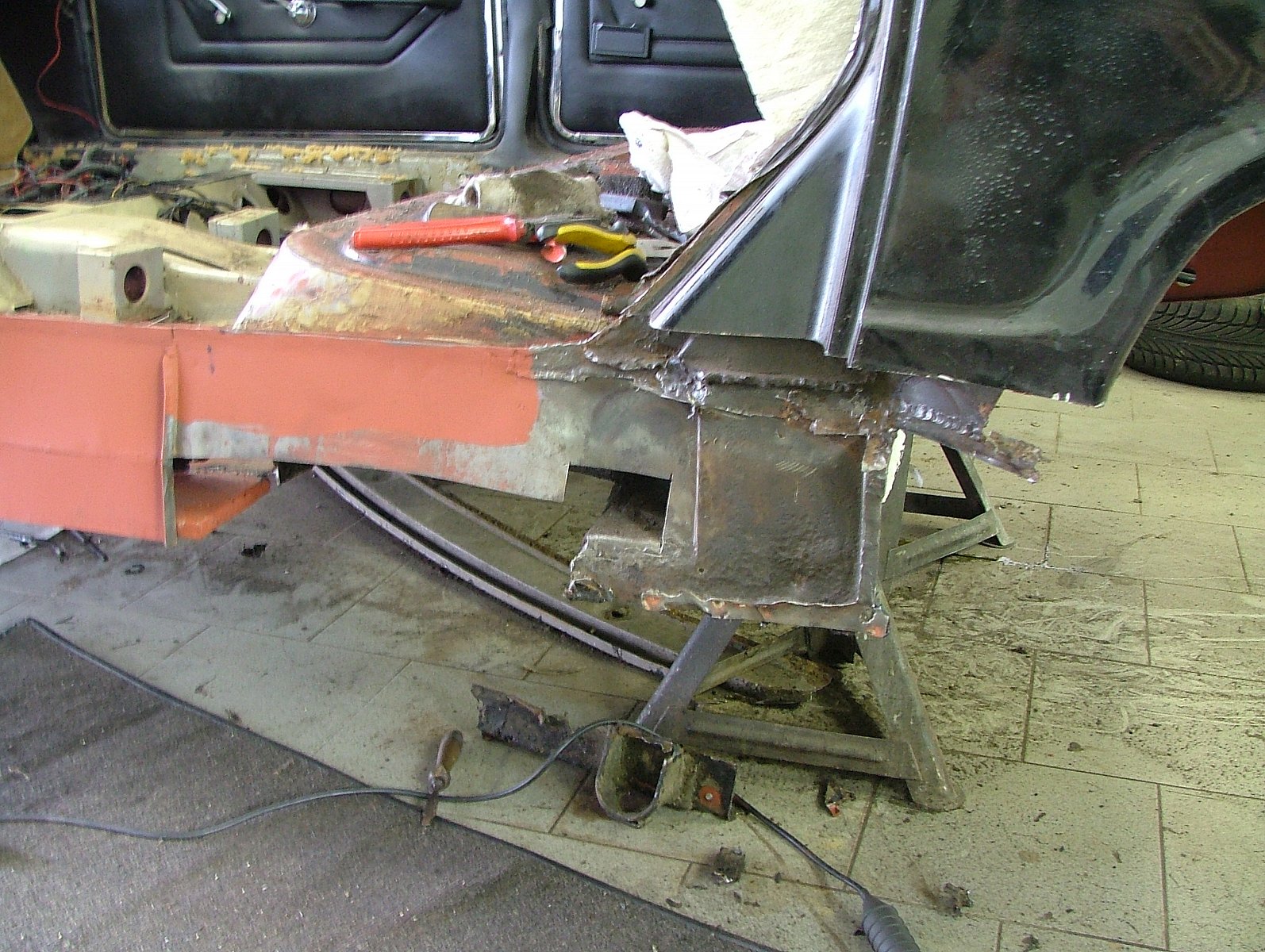

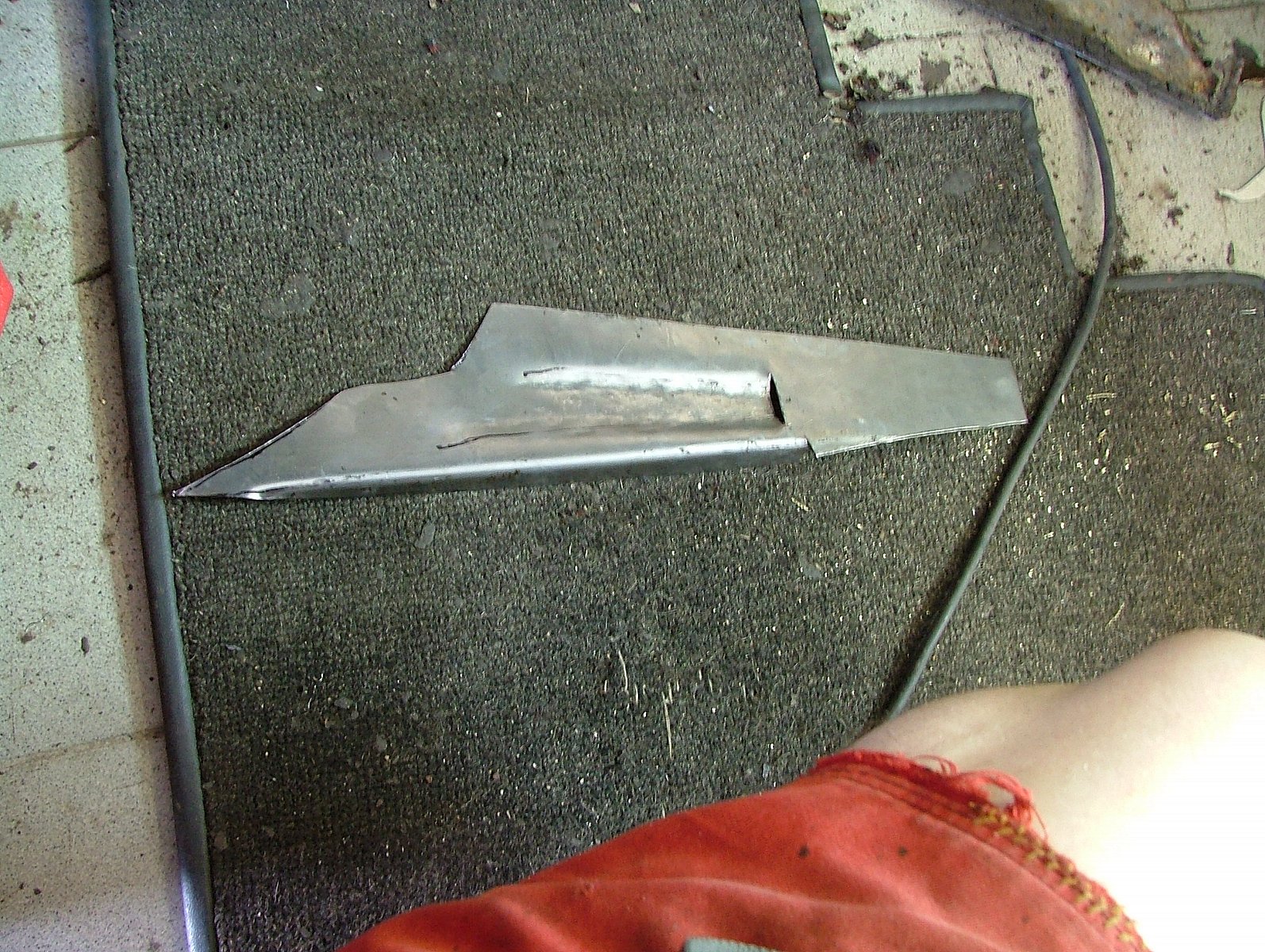

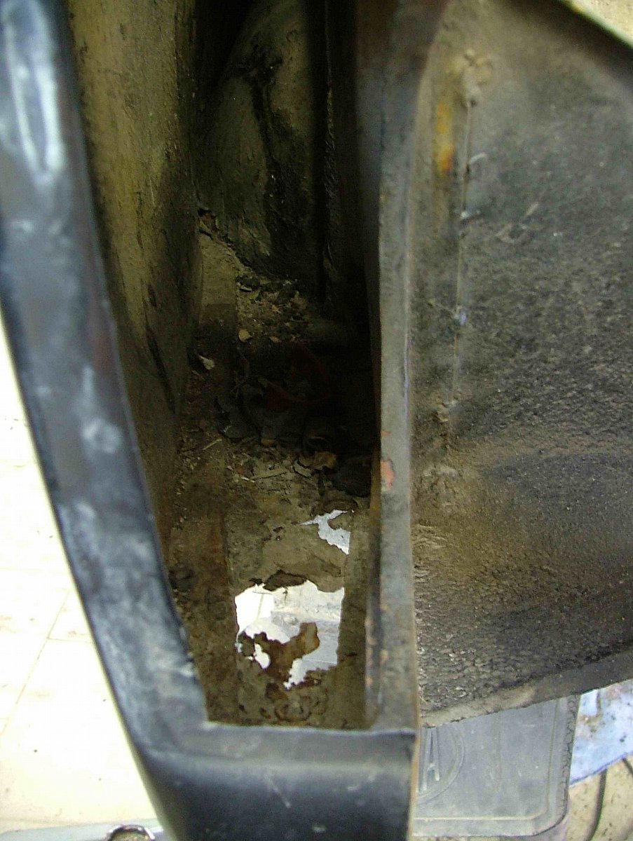

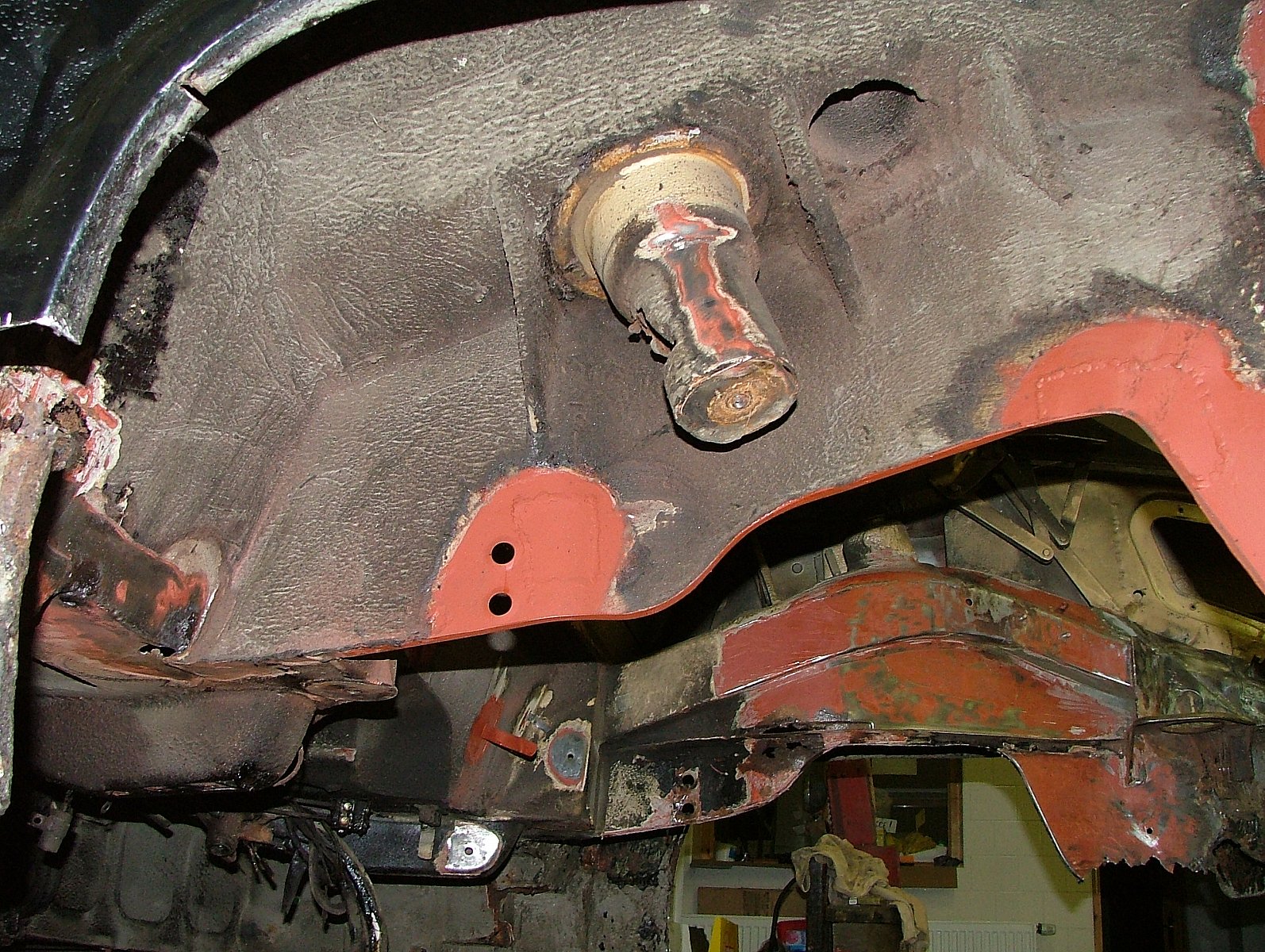

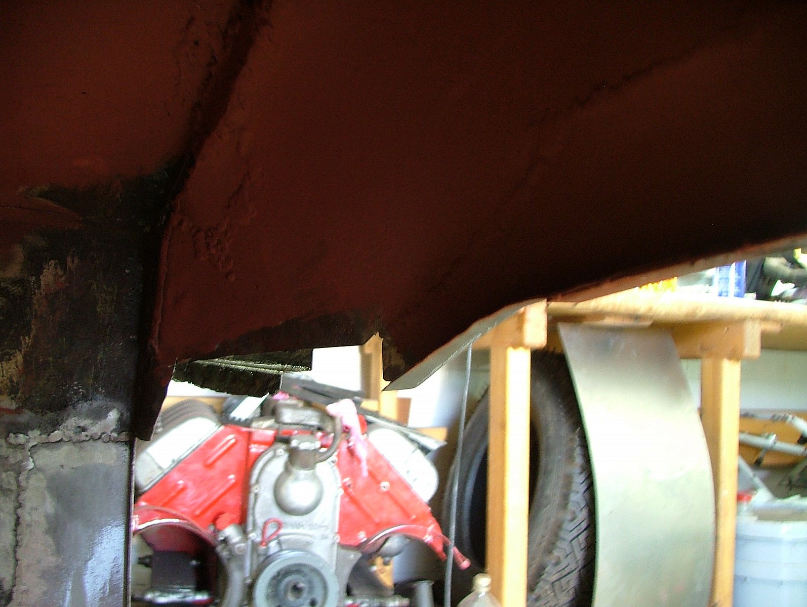

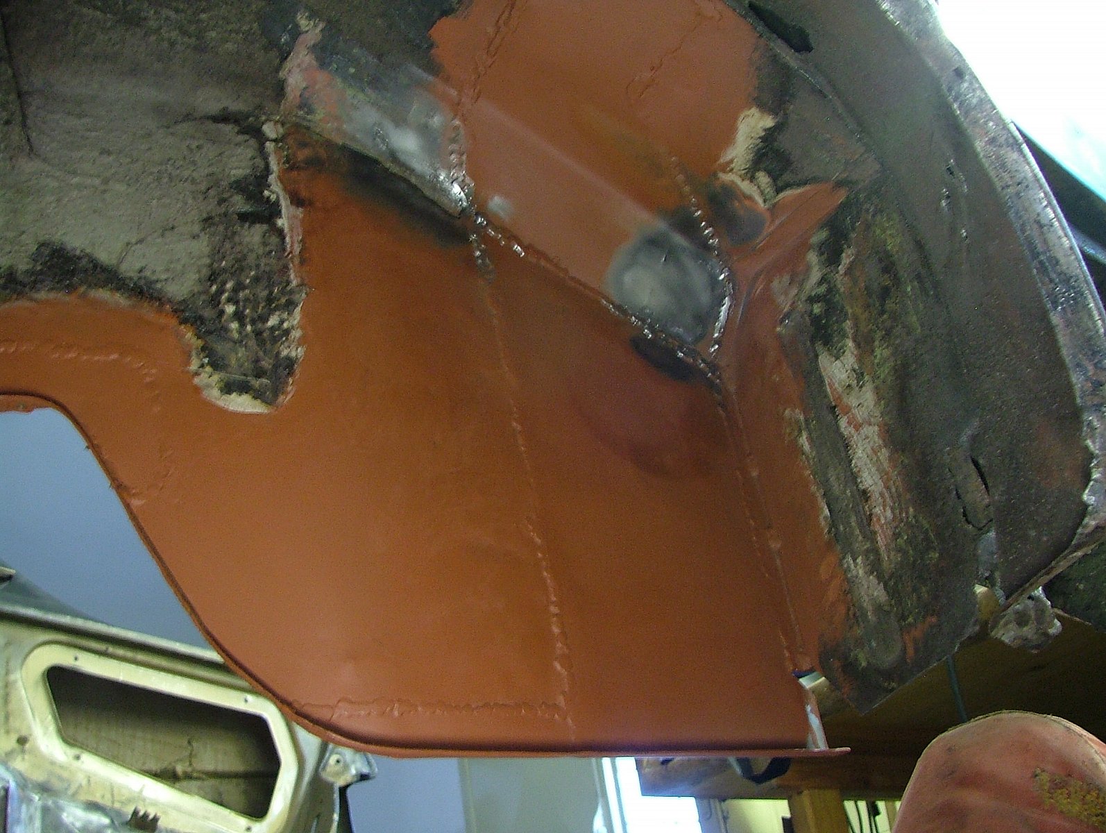

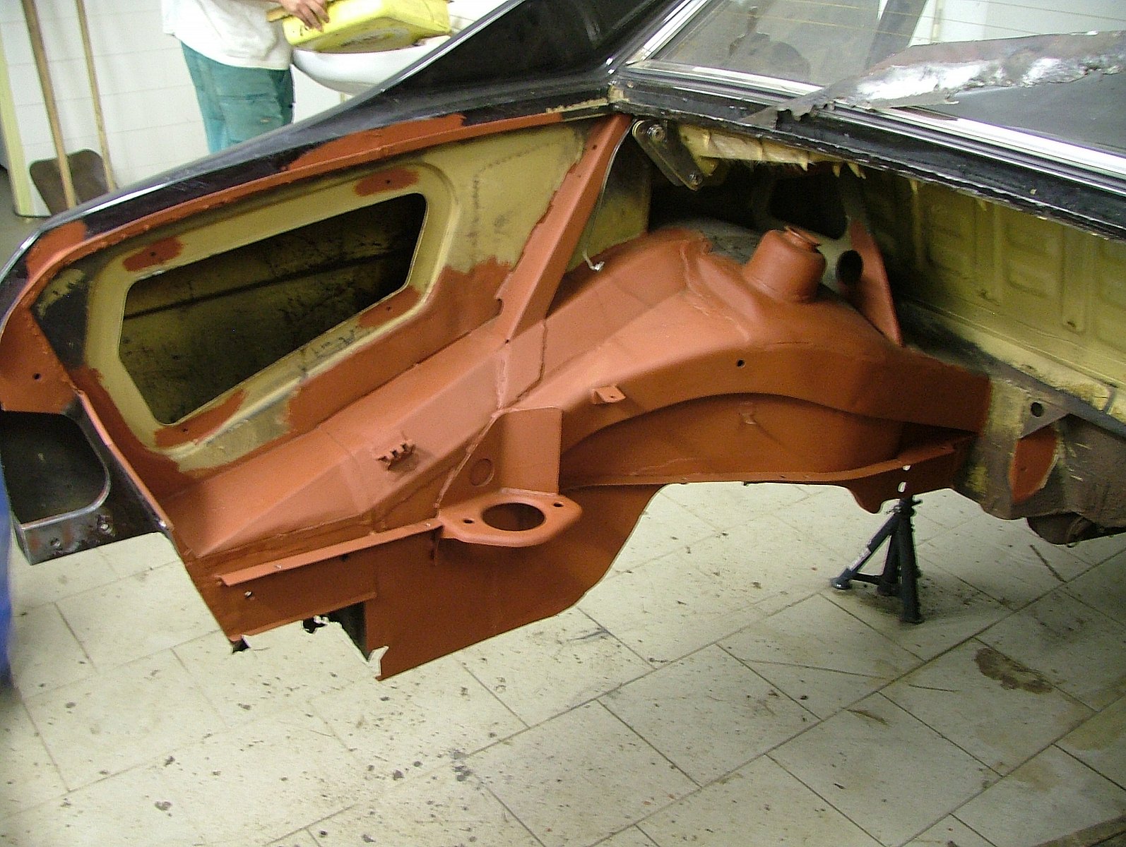

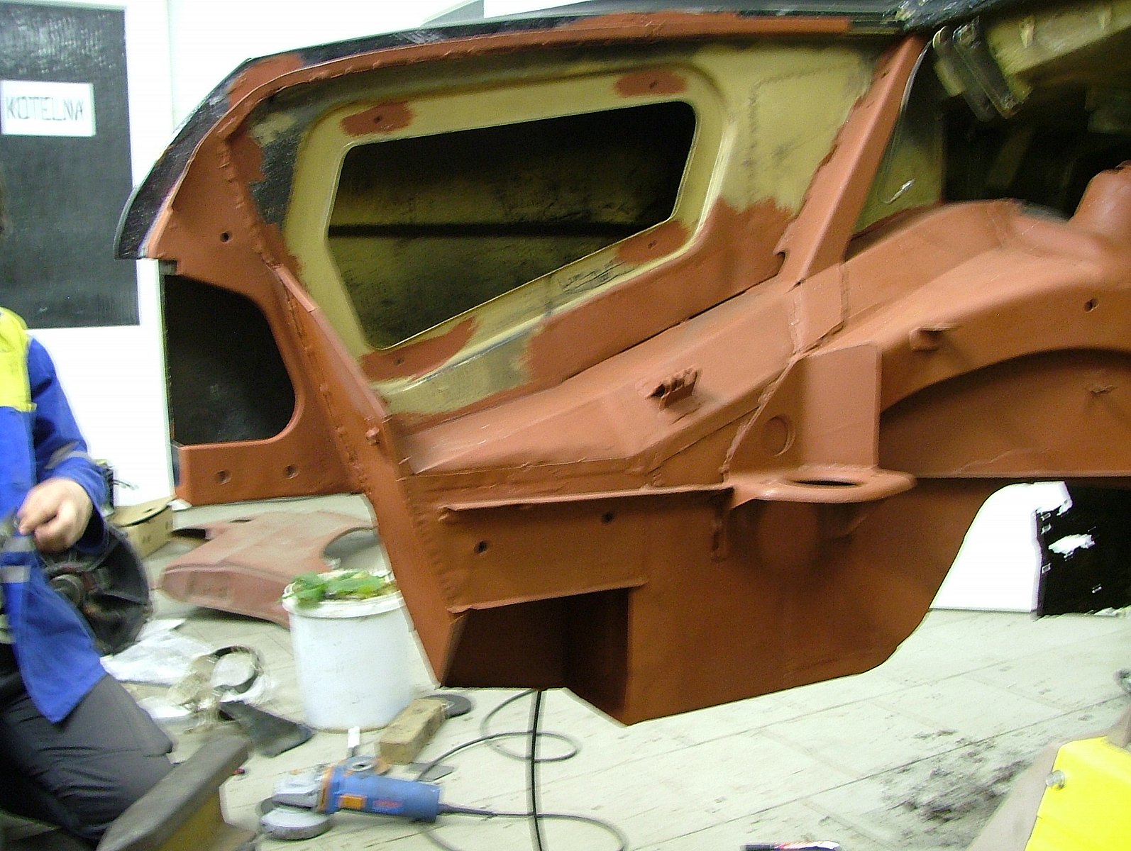

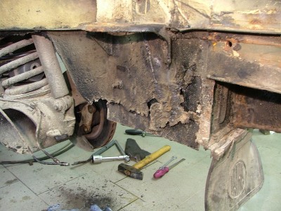

A nastupuje 5. týždeň.
Někdo tam nechtěl blinkry.

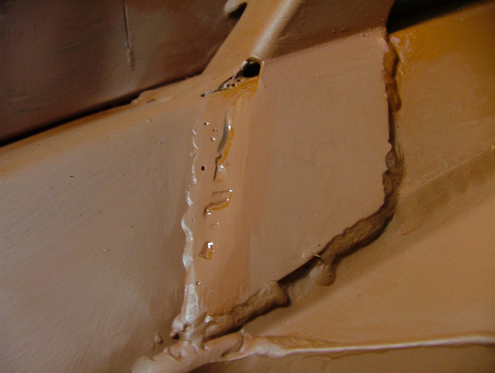

Príspevok od užívateľa martin b. » 26 Feb 2008, 16:22

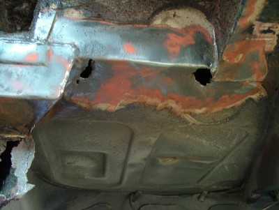

A ďalšie ...
