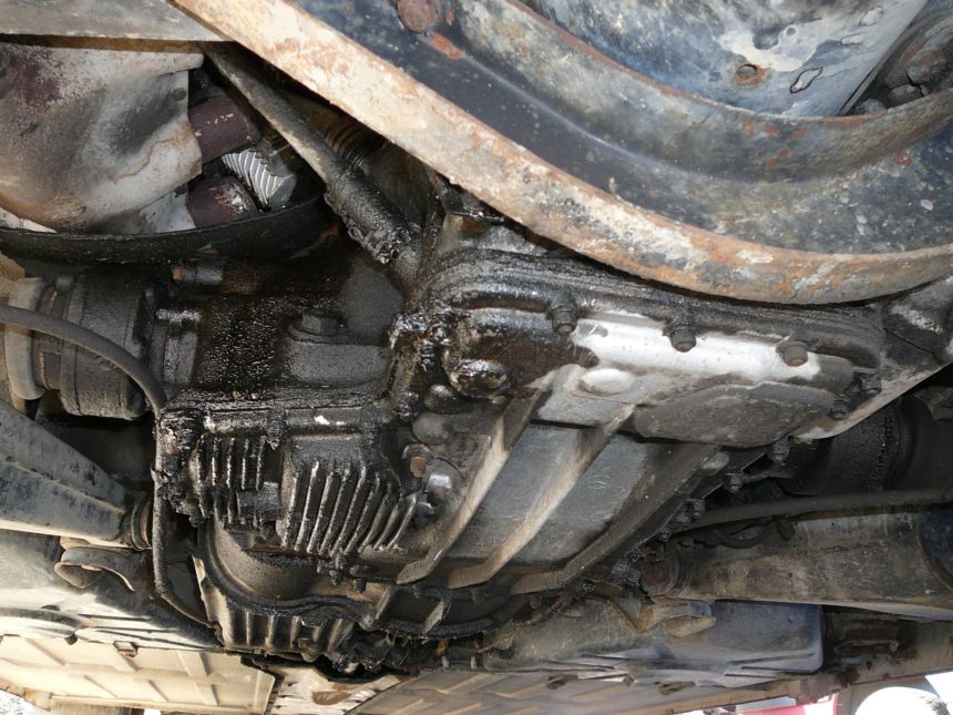

motor zespoda. Ale stálo to 2 roky,tak se to tam nasbíralo.

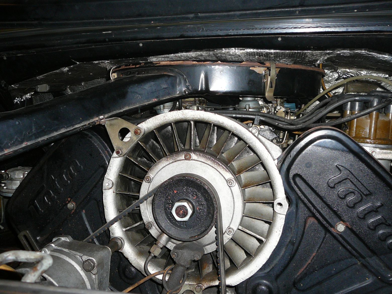

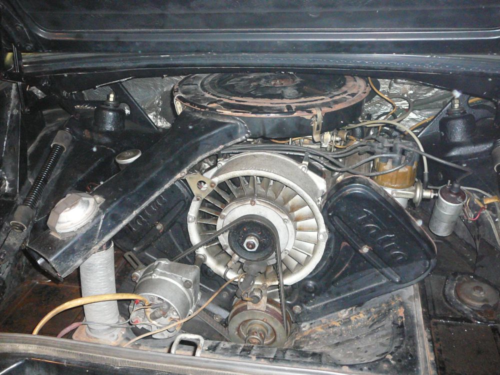

foto

Na tom motoru je takových (převážně papírových) těsnění a jistě všechny budou po takové době nějaký olej propouštět, ale aby se ztrácela taková kvanta oleje, to musí být někde vidět! Já bych sundal aspoň kryty řemenů a ten kryt za ventilátorem a podíval se, zda to opravdu nikde neteče. Na volnoběh nemusí být dostatečný tlak, ale při zvýšených otáčkách měl ten olej odněkud minimálně souvisle kapat. Ale je fakt, že ten motor vypadá od pohledu celkem "sušše", tak se pravděpodobně nějaké opravě válcových jednotek stejně nevyhneš.
