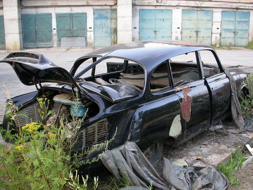

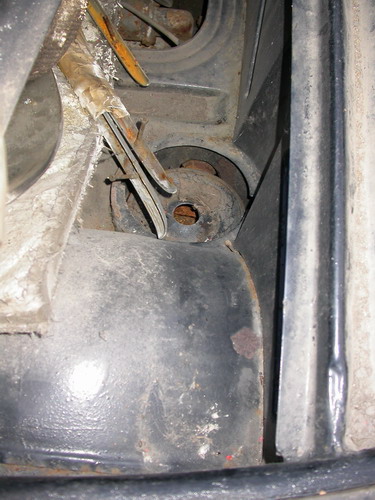

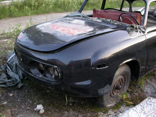

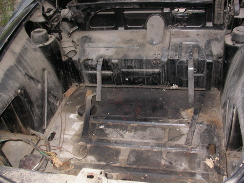

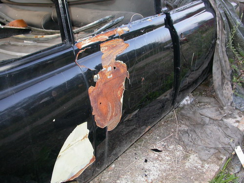

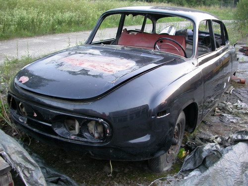

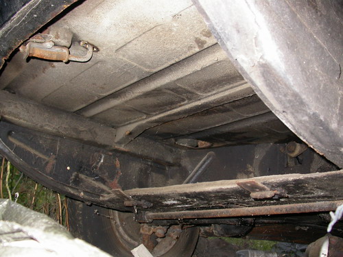

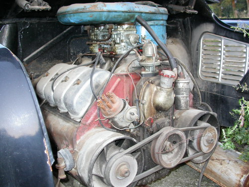

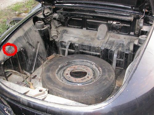

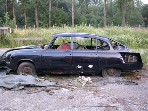

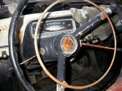

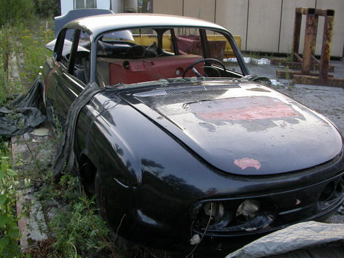

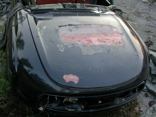

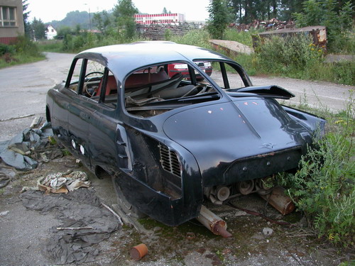

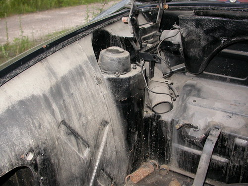

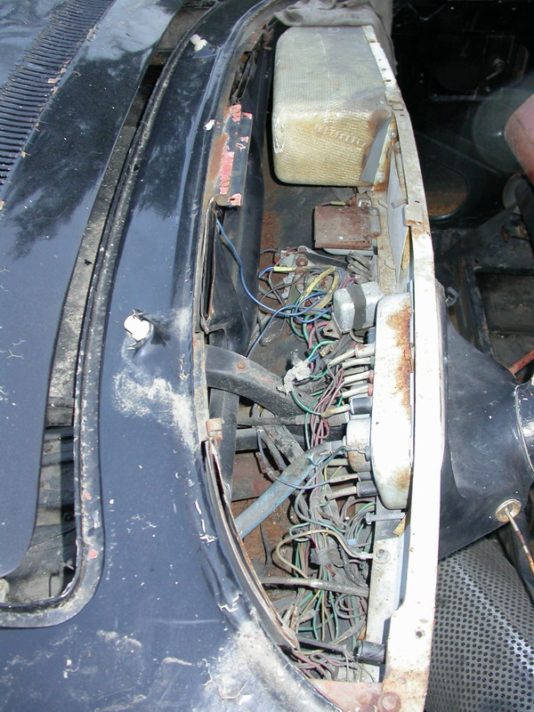

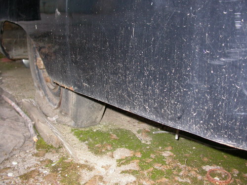

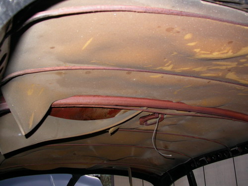

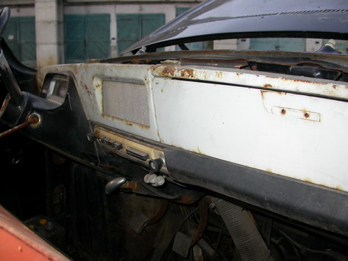

Zdravim vsetkych,
chystam sa stat stastnym majitelom jednej 603, tak posielam nejake foto. Chcel by som hlavne nejake rady a postrehy. Chcel by som vediet Vas nazor na stav, nejake postrehy o ojedinelosti automobilu, rok vyroby (podla cisla motora by to mal byt rocnik 69), o aky model ide, typicke znaky pre tento typ ktore vidno na fotkach, ako by ste mi odporucili postupovat pri rekonstrukcii, ci mam nakladne restaurovat zniceny interier, alebo zohnat iny... Za vsetky rady a postrehy vopred Dakujem...
Este som sa chcel opytat, kde ma 603 umiestnene cislo karoserie...
blatnik zadny1.jpg (91.47 KiB) 10330 zobrazení
dvere zadne1.jpg (87.32 KiB) 10330 zobrazení
kufor1 .jpg (88.47 KiB) 10330 zobrazení
tlmic predny1.jpg (87.65 KiB) 10331 zobrazení

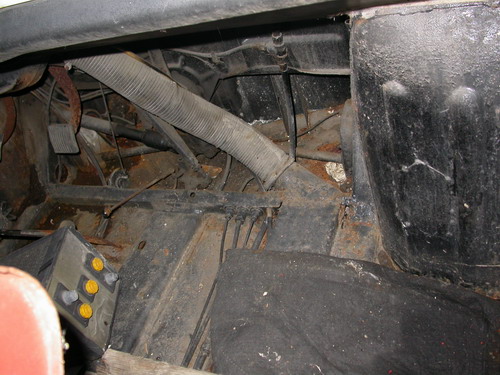

podlaha predok1.jpg (80.52 KiB) 10331 zobrazení
podvozok- rezerva1.jpg (78.78 KiB) 10330 zobrazení
(182.72 KiB) 706 stiahnutí
tlmic zadny1.jpg (73.5 KiB) 10330 zobrazení

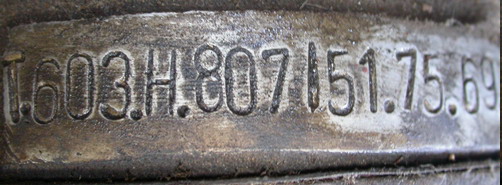

Este jedna foto...

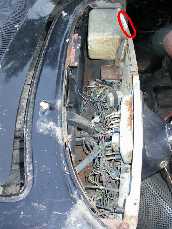

Príspevok od užívateľa Luboš » 30 Júl 2005, 03:08
Číslo karosérie by mělo být na tom malém barvou zatřeném štítku nad pravým prostorem pro baterku.
Asi to kdysi byl Model 69. Jaké to má brzdy?
PS: To má být ta absolutně bez koroze? :)

Príspevok od užívateľa skovi » 30 Júl 2005, 07:30
To auto som už na nete videl.
No Erik nie je to boh vie čo. Lak treba dať komlet dole . Keby som mal kasňu už v takom strave odstrojenia tak by som ju odstrojil úplne a dal opieskovať. Diely odmontované z auta máš? ak nie bude treba zháňať.
Na 603-3 je ale dielov až na niektoré špeciality dosť. No a čo sa týka prachov , bude to náročnejšie
Na motor sa nespoliehaj je velmi pravdepodobné že je z iného auta.
model 69 a novšie majú číslo karosérie na:
-nad baterkou v pravo, -pribodovaný pliešok- Ako napísal Luboš
-na prednej kapote pri zámku- vyrazené
-hore na ráme odkladacej chránky spolujazdca- vyrazené
Mám 69 keď budeš potrebovať nafotiť nejaký detail daj vedieť.
moje číslo kasne je 5903 tak zhruba budeš vedieť či tvoj rok sedí

Príspevok od užívateľa 603 » 30 Júl 2005, 09:53
ano...
auto bbez korozie...))).. ale ako zaklad dobre... len co z toh o zrobis? je na tebe... ale ako pise skovi.. priprav si riadnu kopu prachov... za to by si mohol mat i niekolko 613, ide o to kolko si ochotny do toho vrazit... ale ber to akoze co budes robit na dochodku?? toto..)))
Príspevok od užívateľa Erik » 30 Júl 2005, 10:03
A cena? kolko by ste za nu dali vy? viem ze z interieru nebude nic, ale vela si slubujem od kasne. co som pozeral, tak vyzera uplne zdrava... ze by to islo zrekonstruovat bez vyvarania...
603
Príspevok od užívateľa 603 » 30 Júl 2005, 10:33
osobne kebyze zacinam.. a nemam nd.. tak max 5.000,- zalezi od kompletnosti, list, okien, brzd, riadenia, stavu motora a prevodovky...

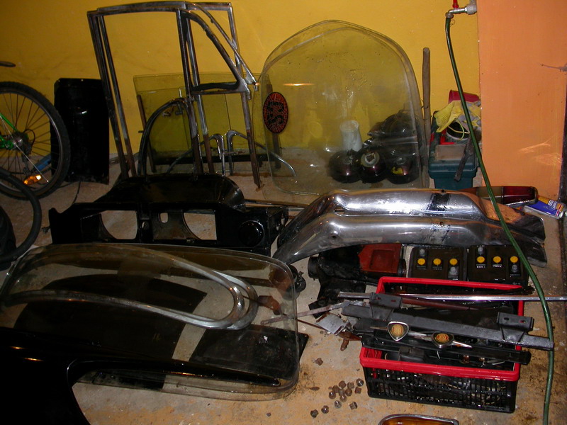

Príspevok od užívateľa Erik » 28 Aug 2005, 22:56
No pozrite sa co som si dnes priviezol do garaze... :wink:

Príspevok od užívateľa Janek » 29 Aug 2005, 08:50
No tak s tema dilama uz to vypada lip, jinak bych byl velmi pesimisticky. Ale uz jsem potkal nekolik lidi, kteri rikali, ze maji doma dilu na tri tatrovky, jen ten skelet jim chybi. Tak jestli patris mezi ne (nebo nekoho takoveho znas a ten je navic ochoten tretinu dilu postradat), tak do toho klidne bez... :wink:
panelfotr
Príspevok od užívateľa panelfotr » 29 Aug 2005, 11:42
Já tuším, že Erik je už rozhodnutý koupit. Z čistě finančního hlediska je to otevřeně řečeno pitomost. Moje zkušenost: T603/3 r.v. 1973, s papíry a až na sedačky z T613 kompletní dojela až ke mě (100 km) za 10 000,-Kč.
Trvalo 5 let a dost přes 100 000 Kč (vyvaření, klempírna, lak, chromy, gumy, nové brzdy, repase převodovky a spojky, interiér z jiného vozu, gumové díly atd.) a stejně to není ono. Decentní přátelé říkají, že je odbytá a méně decentní že hrozná. Utěšují mne, že jsem ji alespoň zakonzervoval pro budoucno.
Za takových 80 000 bych koupil tehdy (1998) dobře zrenovovaný vůz a mohl jsem ho jen postupně šolíchat. Tehdy mi radili totéž a neposlechl jsem, protože už jsem chtěl rychle jezdit... Už ji nechám, protože nemám morální sílu a ani peníze se pustit do ní znovu a do opravdové renovace, a budeme si postupně chátrat společně. Ale stejně to ještě zvaž. Např. nový gumový profil a chromovaný klínek do př.+z. oken doma neuděláš. Z Eccory to přijde na 24 000,- jestli se nepletu ! A to se týká řady dalších věcí.

erik, interier si budes musiet aj tak dat potiahnut nanovo, ak budes chciet aby to vovnutri nejako vyzeralo.
