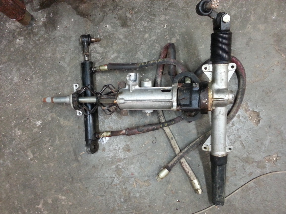

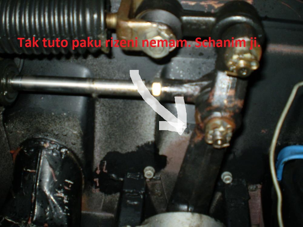

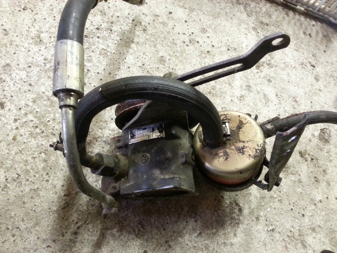

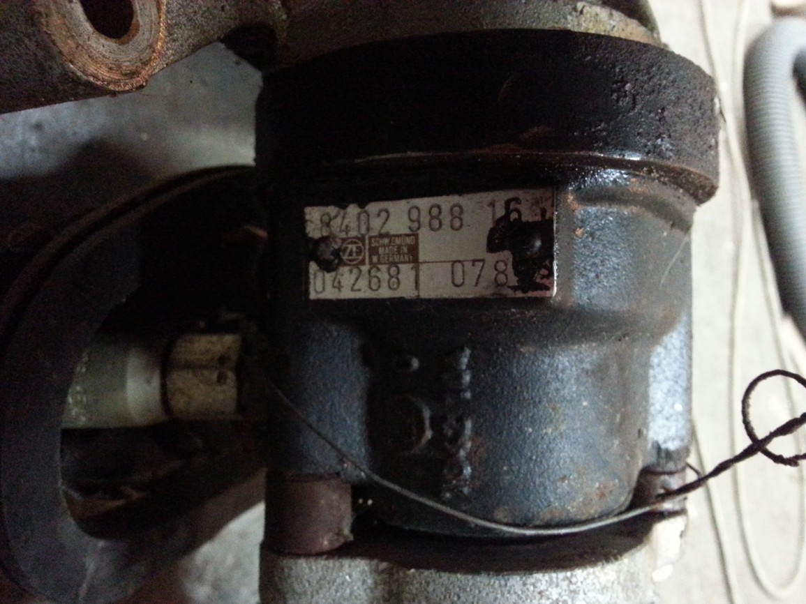

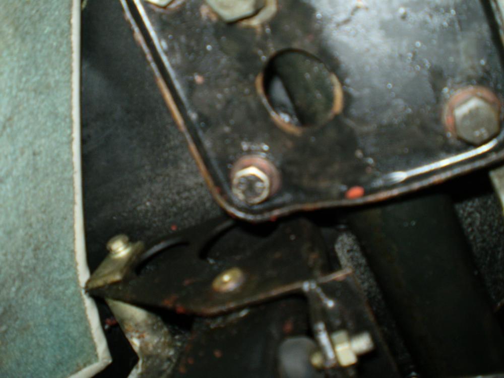

Dostalo sa ku mne nejake tatrovacke servo ZF a i ked som presiel vsetky fora, tak som fotografiu tohto nenasiel a ani neviem ako je na tom s funkcnostou...
Havrla ma ine, asi monoblok ZF. ATE som na tom nikde nenasiel...
Mal by som par otazok do plena:
1)Ma zmysel ho zamontovat do auta? Zazraky neocakavam, ide mi o lahku manipulaciu pri parkovani a mestskej premavke.
2)Ci podla fotografii je komplet?
3)Ak ma niekto v aute podobne a bol by ochotny mi nafotit detaily vedenia trubiek, uchytenia pracovneho valca atd...
4)Skusenosti z premavky?
Mam teraz v garazi holu kasnu 4ky pred lakom, takze montaz by bola mozna a aj jednoducha.

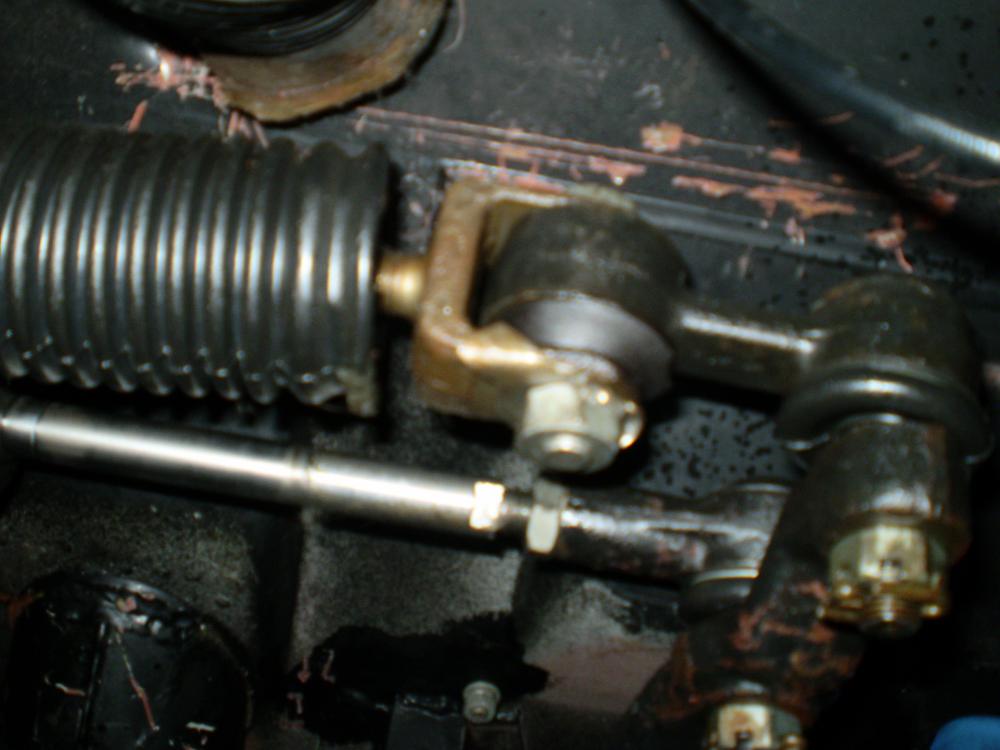

Re: Servo ZF

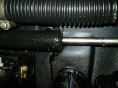

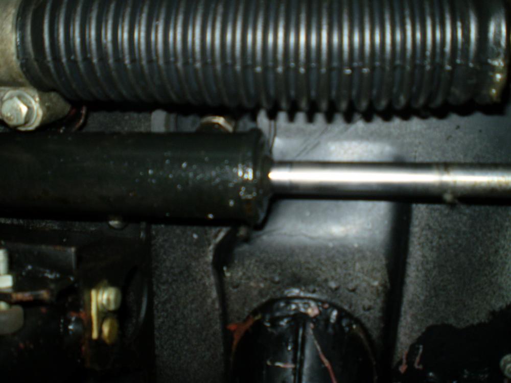

To je servo ze speciála,na dolní fotce je jen jedna pístnice,druhou nemáš?

No druhou nemam a ani netusim, kde by mela byt, protoze z toho orbitrolu jdou jen dve hadice k dvojcinnemu pistu a zatim se mi zda, ze by ten pist mel byt ulozen u hrebenu v aute nad pedalama.
Jinak uz nikdo nic?
Jinak uz nikdo nic?

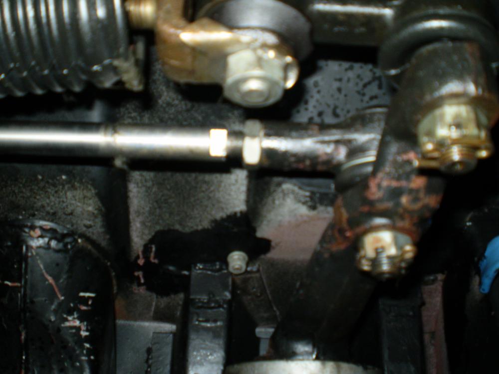

Re: Servo ZF

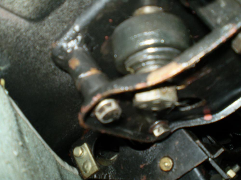

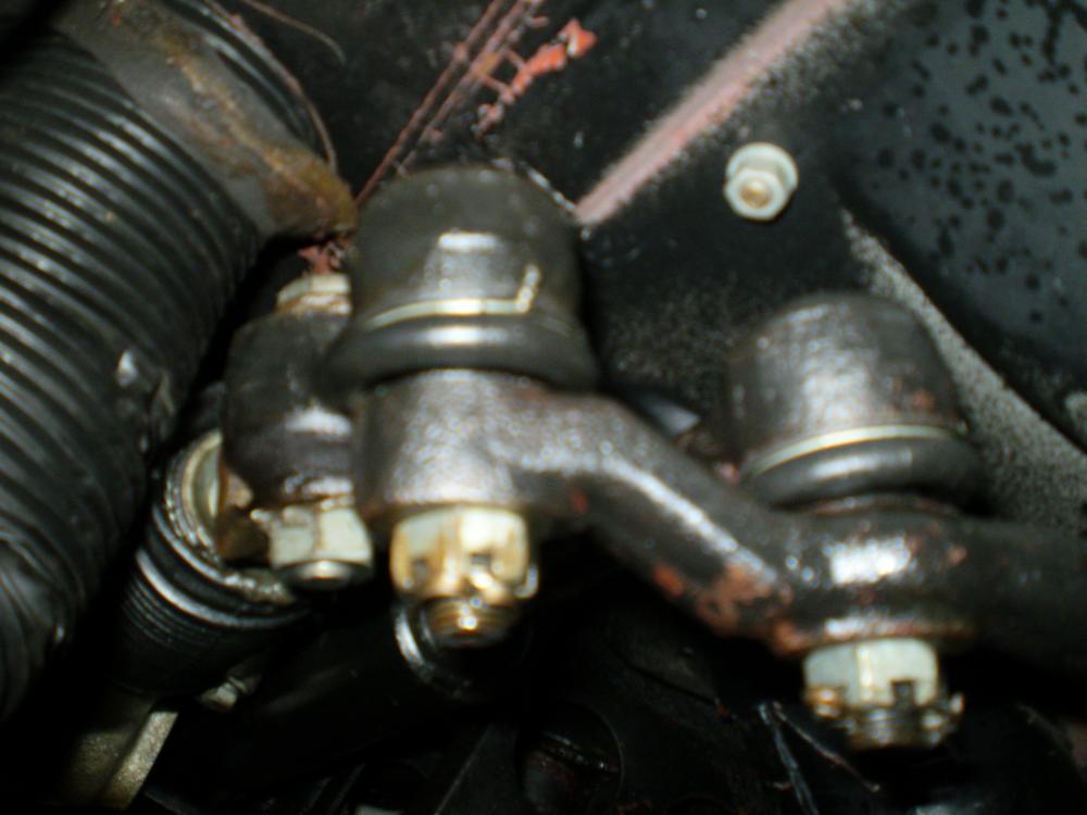

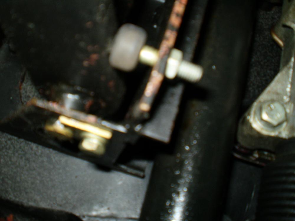

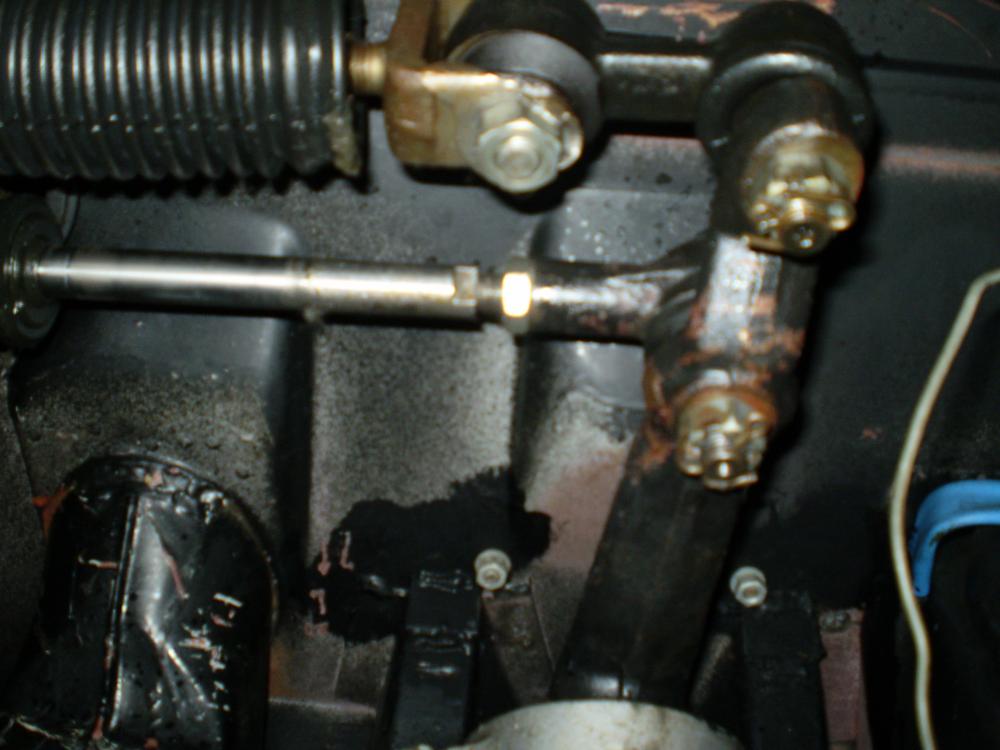

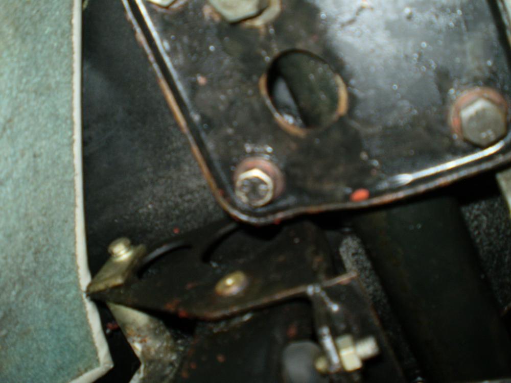

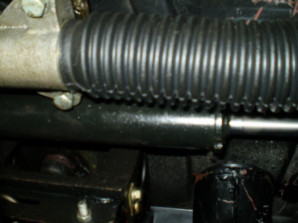

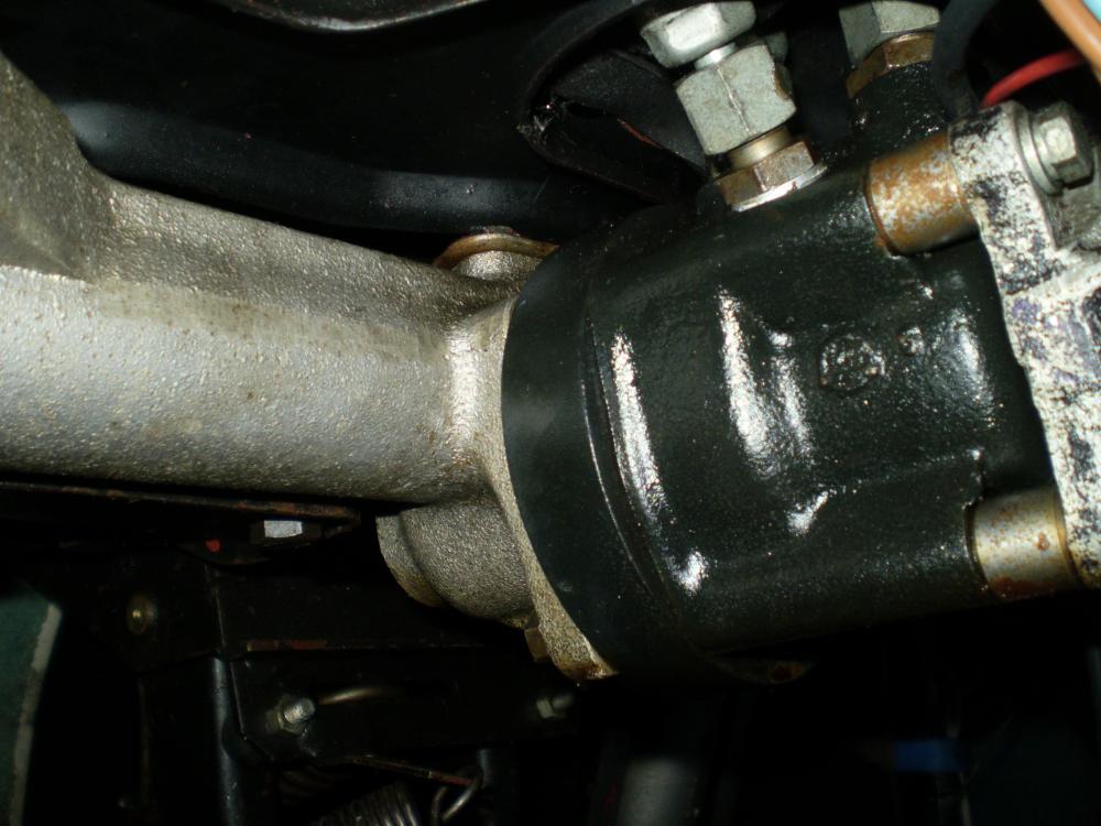

Tak včera jsem ti něco nafotil a skutečně je tam ta pístnice jen jedna-nevím proč jsem se domníval,že jsou 2.
Je umístněna paralelně s hřebenem a pomáhá hřebenu tahat za páku řízení.
Fotky jsou nic moc-třásla se mi ruka+foťák nemá hledáček,tak směrování na objekt bylo jen přibližné.

Re: Servo ZF
Zázraky od toho nečekej,ale je to s tím určitě lepší.Když jsem v říjnu vytáhl svojí T 613-3 bez serva po 3,5 roku z garáže,tak jsem si myslel,že s volantem ani neotočím.
Pokud by se mi to,co máš ty,tak bych si to určitě namontoval.
Dle tvých fotek to máš asi komplet-až na trubky od volantu po motor.

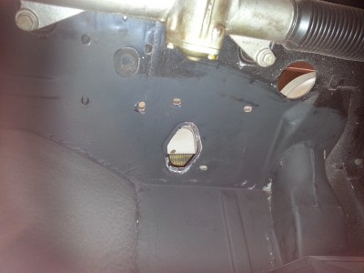

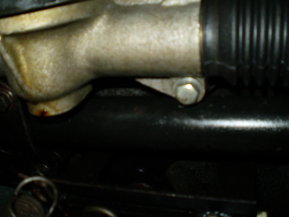

Re: Servo ZF
Sudetak velke diky za ochotu lehnout pod palubku a nafotit mi to. Flaskou vina se odmenim a na nejakem srazu Ti ji predam.
A propos, jeste bych mel par otazecek.
Kudy jsou vedene ty servo trubky, kudy vychazeji ven pod kastli a jestli vedou pod podlahou vedle tunelu jako klima, nebo tunelem?
Jak jsou vedene hadice pod torpedem?
Jestli jeste pujdes do garaze s fotakem, zda-li by slo dofotit ten zbytek abych vedel co a jak. Ale nijak to nespecha, protoze auto ceka na lak a ja to rizeni bud rozeberu sam, nebo bych ho poslal na repas do BVM.
A uz tim padem vim co mi chybi. Ta paka otocneho ulozeni do ktere se pripoji ten hreben od rizeni, tak ta ma dve diry na dva cepy a ja mam v aute jenom jednodirovou...
Kdyby to nekomu prebyvalo ve skladu, tak koupim, zaplatim atd

- radek
- Príspevky: 1971
Re: Servo ZF
Čím začít - asi větou "tatra není koncern, ale učňovská kovařina"
Pokud to chceš aplikovat do kastle T613-4, musíš mít kastli se zesílenou přední stěnou, jinak Ti to servo vytrhne uložení mezipáky a roztrhá příčku, na které visí pedály. Zjistilo se to už za produkce Speciálů, které se skoro všechny svolávaly zpět a vařily se výztuže, zavařovaly trhliny v nosníku, podkládal kusem čtyřky plechu pedálový komplet, aby v max. rejdu člověku neuhýbaly pod nohama pedály spojky a brzdy, atd, existuje i seznam výrobních čísel, kdy a v kolika najetých km to ty auta postihlo, jsou tam velmi malé nájezdy - prostě chybná konstrukce/aplikace strojní hydrauliky do nepřipravené kastle. Napravit všechny vady se povedlo až servových T613-4. Kastle T613-4 s touto úpravou se pozná jednoduše - už má z fabriky natažené trubky z motoru do kastle, i když třeba servo nikdy namontované neměla, ale připravené jsou, včetně prostupek - šroubení přes podlahu u bufíků, tunýlku po kufruvé zadní stěně. Taky přední stěna je u takového auta vyztužená, uložení mezipáky zesílené, z kabiny do kufru jsou připravené otvory zaslepené gum. zátkami. Dále potřebuješ "servovou" pedálovou skupinu, tedy konzolu, kde je pedálový váleček spojky nasvislo prostrčený do kufru k mechanismu stěračů, pokud tohle nemáš, to servo pod přístrojovku prostě nedáš, klasická pedálová konzole mu zavazí. Dále potřebuješ mezipáku se dvěma okama, a její uložení (ty dvě objímky co jí drží k přední stěně kastle), protože servová mezipáka už nemá jen ty hliníkové objímečky a kluzné uložení se ségrovkou jako bezservové T613, ale je v zesílených třmenech na ložiskách, aby tu sílu od serva unesla a nevyvracela se z kastle (a tím sebou nebrala tenký plech přední stěny). K motoru samozřejmě potřebuješ rozhodit rozvody, vyměnit krátké pero hlavní řemenice za dlouhé a doplnit malou řemenici pro servo/klimu. Držák kompresoru klimy/čerpadla servořízení je společný, ten na Tvých fotkách taky nevidím. Suma sumárum, cpát to do kastle "613-1,2,3,4bez přípravy na servo" není zrovna nejšťastnější nápad, ta auta na to nejsou připravena.
P.S. se tu vžilo to rčení "tatra není auto pro každého, jen pro úzký okruh vyvolených", tak snad jako "vyvolený" máš určitě dostatečné bicepsy na to, to uřídit, no ni

Radku, tak na tvuj podrobny prispevek jsem dlouho cekal.
a zdravim!

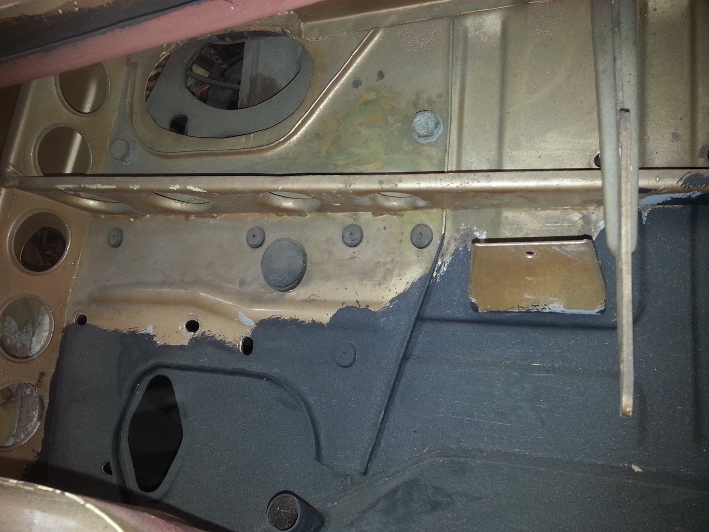

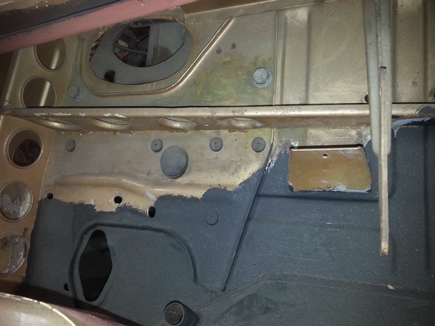

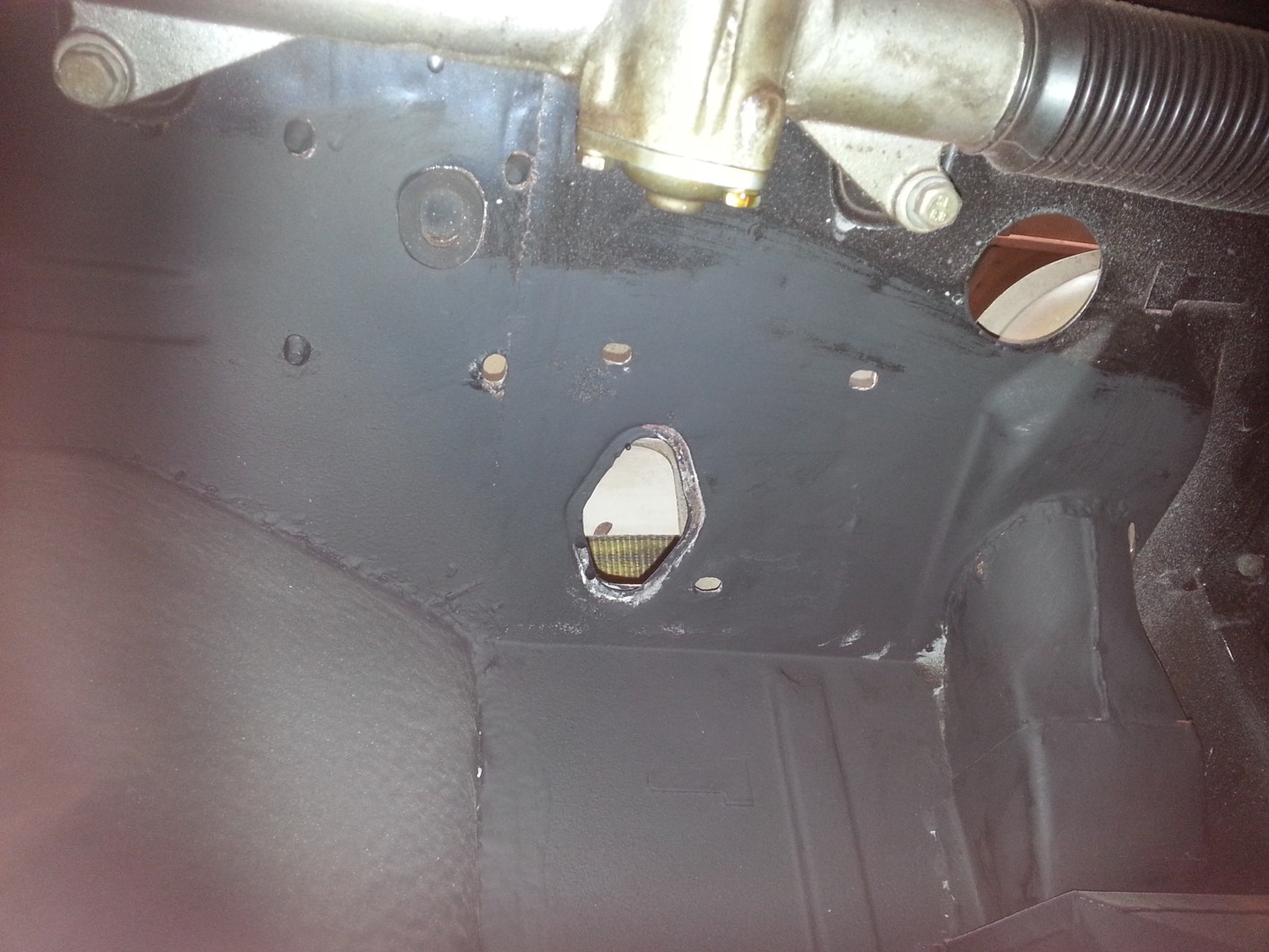

Jedna se o kastli tatra 613-4 VIN:11461. Fotky uchyceni hrebenu jsou v priloze a dokonce je tam i vyztuha, diry a pruchodky pro servohadice. Zda byli servohadice protazene az do motoroveho prostoru si nepamatuji, protoze auto jsem rozebiral pred mnoha lety, tak dnes to nemuzu s urcitosti ani vyvratit a ani potvrdit. Spojkovy pedal je umisten svisle a malou remenici na motoru mam tez, protoze uz to melo i klimatizaci. S tim ulozenim mezipaky rizeni jsi me nepotesil, to jsem si blahove myslel, ze je pro vsechny auta stejne...
Takze jestli to dobre odhaduji, tak porad mi chybi mezipaka s dvema oky a to zesilene ulozeni s lozisky...
Tak kdyby to nahodou nekdo mel, porad je to aktualni...
Utocit volant utocim, jednu trojku tady prohanim po okoli,takze trenink mam, ale kdyz se mi tady po garazi to servo jen tak vali...
PS: Tak do konce roku se chystam slozit tu prototypovou 5q prevodovku co mam, kde dokonce jsou i jina loziska, nez se standartne davala do pozdejsich 5q a pak bych se chtel vrhnout na servo...
A propos k te "ucnovske kovarine", udrzuji v provozu jeste zajimavejsi unikat a ktery me dokonce i zivi a to vizu 6x6 s hr a kdyz porovnam to dilenske zpracovani, pouzitou techniku a uroven bastleni tak 613ka je u mne velkoseriovy vuz

Re: Servo ZF
Tak to máš dobré, to je kastle pro servo (OTS-PK, pokud se nemýlím (Posilovač, Klimatizace
)). Hadice v přípravě nikdy nebyly, jen roury od motoru po předek. Fabricky "předmontované" trubky končí vždy záslepkama na pravém podběhu vedle motoru, uchycené do takové železné "svěrky, v autě pak končí šroubením coby prostupka podlahou v kufru u kufrového bufíka (vedle prostupek klimy, pod sacím kanálem). A v hnízdě silentbloku pro motorový příčník, taktéž vpravo po směru jízdy, by jsi měl mít předvařený kus železa se dvěma M8 štefty, na ty se chytá nádobka. Pokud to mělo klimu, máš i držák, takže zbývá sehnat dvouokou mezipáku a nechat si nacvakat nové hydraulické hadice, klidně na původní koncovky, hlavně tam nedávej ty staré humusy co se Ti válí na zemi s tím servem.
