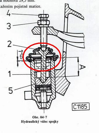

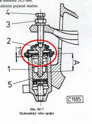

U čtyrkových a specošových spojek byl použit vypínací váleček+příslušná táhla jiná než u např.613-3 viz obrázek.Zajímalo by mne,jak je zabezpečeno,aby pístnice-označ.červeně-nevypadla z kulového zakončení seřizovacího šroubu.
Z mého vozu byl váleček s pístnicí zprivatizován a špekuluju jak to nahradit.Pokud má někdo foto jakto skutečně vypadá -sem s ním.

Pístnice do kulového zakončení seřízovacího šroubu je zatlačovaná pružinou pod pístem. Tato pružina je v uvedeném obrázku zjednodušeně zobrazena. Síla pružiny je malá, lze ji snadno rukou odtlačit, ale je dostatečná na to, aby pístnice sama nevypadla.

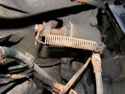

Michale díky,na jednom vyobrazení ve čtyrkové příručce je ještě pružina uchycená jednou stranou za vypínací páku a druhou k válečku.Nemáš fotku,nebo rozměry?

Máš na mysli toto ? Slyšel jsem, že prý to není originální řešení u spojek s plochou pružinou, kde nemá být. Přesto jsem i u těchto spojek viděl na několika autech pružinu nasazenou a to i v případě, kdy nálitek pracovního válce pro zašroubování hadice neměl dírku na zaháknutí pružiny jako v případě přiloženého fota. Pružina byla zaháknutá za vlastní šroubení hadice a dotýkala se prachovky, která v místě kontaktu s pružinou byla "rozdrbaná". Mám dílenskou příručku na T613-4 karb. i Mi a v obou je stejný obrázek bez vnější pružiny potvrzující to, co jsem slyšel. Zajímalo by mne, v které čtyřkové příručce jsi tuto pružinu viděl. Nebylo to provedení pro spojku s vypínacími páčkami ?

Obrázky spojky s pružinou jsou z příručky na T613-S. Ono u speciála bylo řešeno dost věcí, co se pak dostávali ve výrobě do 4 a do 5Q převodovek (pomocný uchycení kulisy řazení), atd...

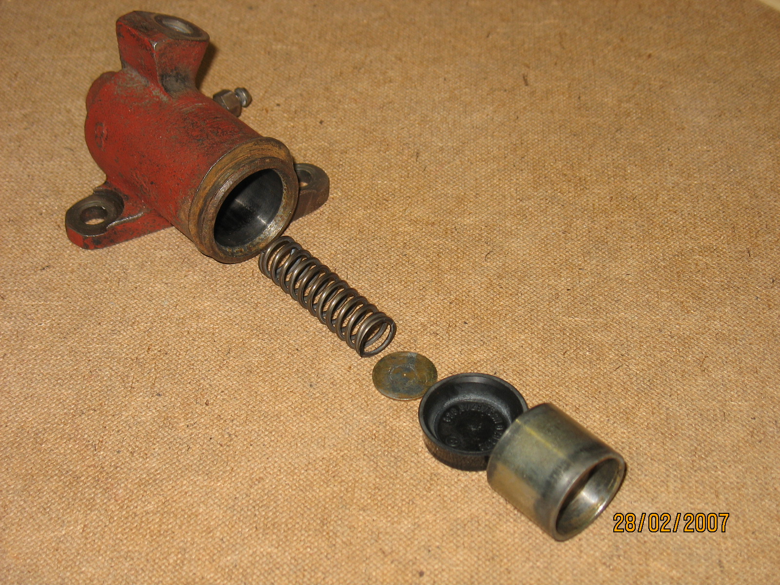

Nechtělo by to vyměnit prachovku ? Je k mání za pár kaček a takhle je to na odepsání válečku. S popraskanou prachovkou tvoří váleček krásnou kapsu pro mokrý bordel a funkční plochy důležité pro těsnost mohou být následně v .... ? A když už bych ji vyměňoval, nedalo by mi a natřel bych např rezistinem seřizovací šroub. Na fotce kontrastuje, že co má být nakonzervováno není a co nemá být, je pěkně umaštěné.

MichalB.: nová prachovka a zakonzervovanie som uskutočnil najeseň 2006... nezdá sa mi že to mám zospodu vysloveně zamaštené, .... auto denne jazdí (aj po polnačke) nemože být čisté... ale opravy ma čakajú... mám rezavé aj nerezové koncovky výfukov, tak prečo nie "nejakú" pružinku a šróbek... ale každopádne, dík za radu.

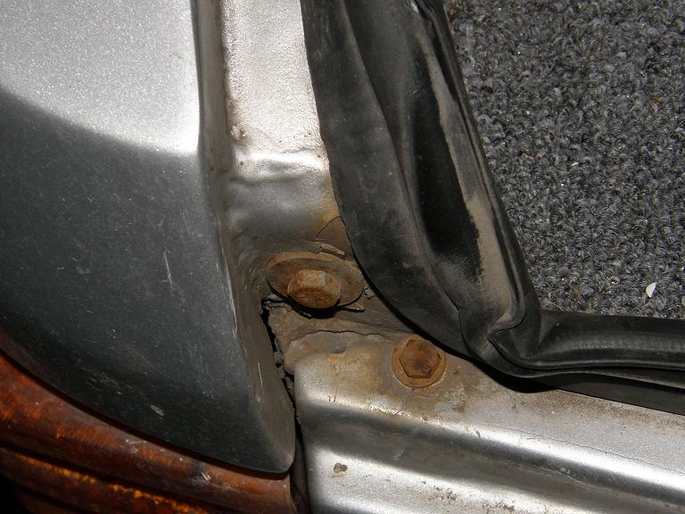

MichalB: nedotklo,vpohode, aký pán, taký krám...viem čo mám... Nechápem ako može mat radek aj po tolkých rokoch tú modrú 613ku allinone tak peknú....ja som v 2007 dával nové šroby (kúpene vo ferone) a vypadajú v pednej časti vozu takto..... nabudúce tam dám nerez, a každemu tam odporúčam dat nerez šroby.

A k těm šroubům: Existují různé povrchové úpravy jak co se týče naneseného materiálu, tak jeho tloušťky ochranné vrstvy. Bohužel v železářství se nejčastěji prodávají ty nejhorší, které zajišťují solidní ochranu tak pro interiérové použití, ale při venkovní aplikaci jsou dlouhodobě zcela nedostatečné. Ono pro prodejce je výhodné co nejlevnější provedení a proč ne, když zákazníkovi září oči stejně jako stříbřitě zářící šroubky v pytlíčku, který si odnáší. Ale není všechno zlato, co se třpytí.
