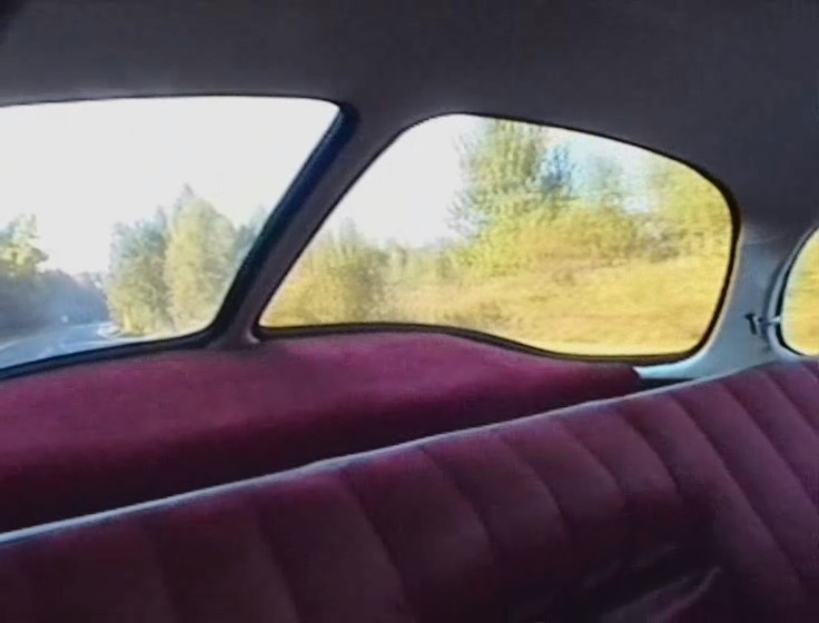

Príspevok od užívateľa Tom T613 » 08 Nov 2009, 16:14
Nemáte náhodou niekto foto alebo nejaké informácie podobného čalúnenia zo 603-ky ako je na obrázku ?
Ďakujem

Príspevok od užívateľa Luboš » 09 Nov 2009, 21:04
To vypadá jako nejběžnější červená látka s černou koženkou, neměl by být problém na tohle provedení v reálu narazit.
