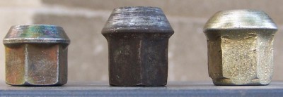

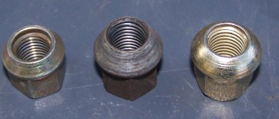

Na obrázcích vidíte tři druhy matic, které se mi postupem času dostaly do rukou.
První zleva by měla být klasická matice z T613.
Prostřední jsem sundal ze Speedline z modelu 95.
Ta vpravo je sundaná z nějaké čtyřky, pokud se dobře pamatuji. Pasuje mi ale na elektrony Zender, tak si nejdem jistý, zda byly opravdu na plecháčích.
Můžete mi někdo potvrdit, že u plecháčů byly různé matice pro rozteč 5x120 a 5x112?
P.S. Sháním 6 ks matice, která je na obrázku napravo.

Ty matice napravo jsou ze škodovek. Do elektronů jsou vždy kónusový a ne půlkulový, alespoň sem se s tím tak vždy setkal. Pokud je máš obtisklý v elektronech, tak to zbabral někdo před Tebou. Seženeš je v Mototechně a tak... Já kupoval sadu kónusovejch (20 ks) za 560,- s DPH v Barumu. Mají velkej výběr rozměrů i stoupání.

Prý jsou na elektronech i kulové, ale nevím, jak zjistit, co patří na ty moje. Pravda je, že ten kulový tam sedí nejlíp. Tak co teď? Buď přefrézovat sedla nebo použít kulové šrouby nebo koupit pořádné konusové a dotáhnout to?

Pokud mají dostatečnou plochu, aby se disk nevymačkal a někde během jízdy nezul, tak je tam nech. Kónusový se dělali na plecháče s malou plochou a na kola z lehkých slitin s větší právě proti možnému protkačení při dotahování. U kulovejch sem se setkal pouze s jednim rozměrem (veliklostí plochy).

Asi jsem spomaleny, ale napadá mě, že matice bych volil podle tvaru dosedací plochy na disku.

Edo, nedráždi ho, on chce matice (to šestihranné šišoidní), ne šrouby (co se obvykle valí do hlavy). Viz foto!
