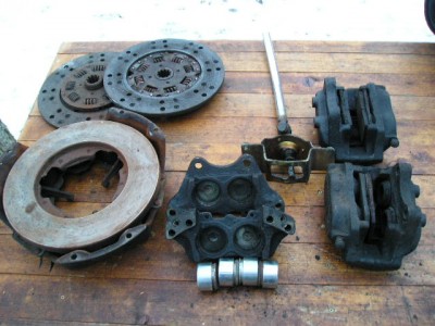

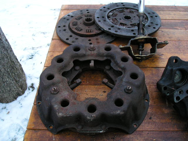

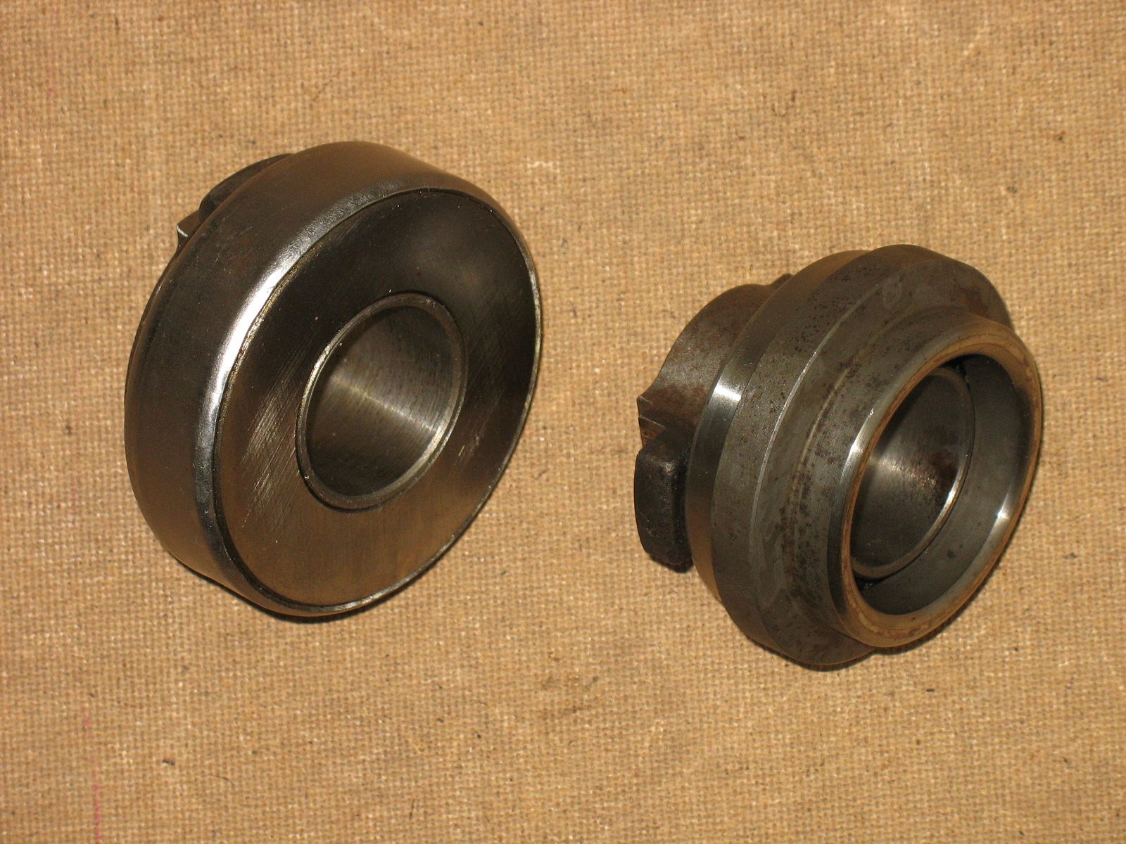

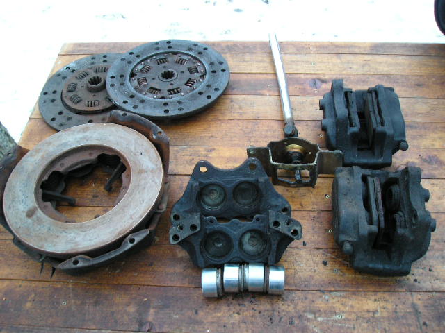

Chlapi potrebujeme radu. V aute nám už dlhšiu dobu šmýka spojka, predtým pri zošlapnutí/vyššom výkone, teraz aj sem tam v kopci pri normalnej jazde. Ide to takpovediac dole vodou, takže nám neostáva nič iné, len spojku vymeniť. V tom by nebol problém, lenže jedná sa o spojku+prítlačný kotúč zo štvorky+5q prevodovka. Chceme sa spýtat, či je možné osadiť spojku z trojky, kedže štvorková má iný tvar obloženia s vejárovitými zárezmi v obložení, skrátka, či sú kompatibilné., či to bude správne fungovať, či s tým má niekto skúsenosti. Vďaka rodine za nápady, rady, návrhy čo s tým 8)
Re: Spojka T613
Príspevok od užívateľa Mojžo » 16 Mar 2009, 16:58
Ja mám T613-3, motor E1 06409 s dlhým diferenciálom 3,154.
Mám tam lamelu T613-4 so zárezmi - od stredu po okraj, tak ako je vyobrazené na fotografii ktorú si priložil. Zároveň mám prítlačný tanier T613-3. Funguje to perfektne, odtiahlo to aj 2,2 tony na prívese + 3 ľudí dnuka.
Spojkové ložisko je rovnaké u oboch modelov. Výhoda prítlačeného taniera 613-4 je práve v tom, že sa nemusí pracne nastavovať ako je tomu u 613-3. Funkcia bude ale taká istá.
Verím, že opačne to musí fungovať tak isto.

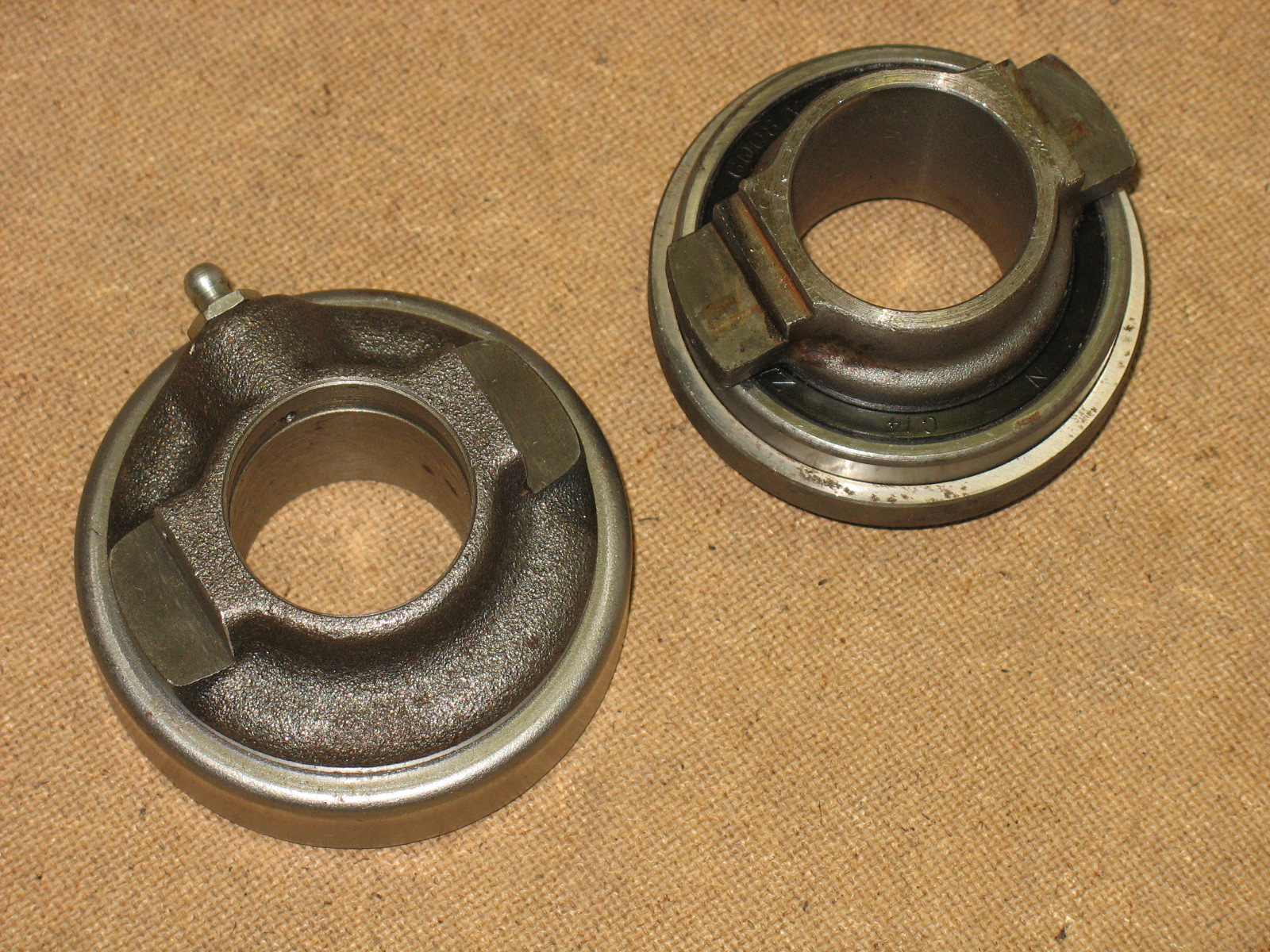

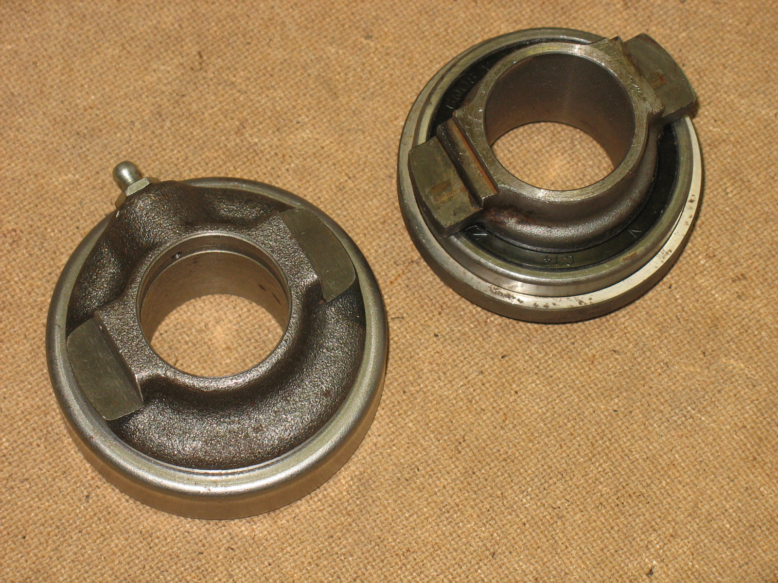

Jestli mě paměť neklame, tak samotné ložisko, které se vkládá do domku, je sice stejné, ale spojkové ložisko kompletní je pro spojku s talířovou pružinou a spojku s vypínacími páčkami odlišné. Nebo se mýlím ?
Miroslav Mitrík
Príspevky: 35
Dátum registrácie: 10 Okt 2005, 13:25
Bydlisko: Gelnica
Re: Spojka T613
Príspevok od užívateľa Miroslav Mitrík » 16 Mar 2009, 17:41
Mojžo díki moc za info ale v jednej veci nemáš pravdu,spojkové ložiská niesú rovnaké, to 4-kové má iný tvar styčnej plochy-prítlačný kotúč, aj je aj menšie ako trojkové... Vlastná skúsenosť :)
Re: Spojka T613
Príspevok od užívateľa Mojžo » 16 Mar 2009, 18:08
Fiha. Tak znova viem niečo viac. ďakujem za vyvedenie z omylu
