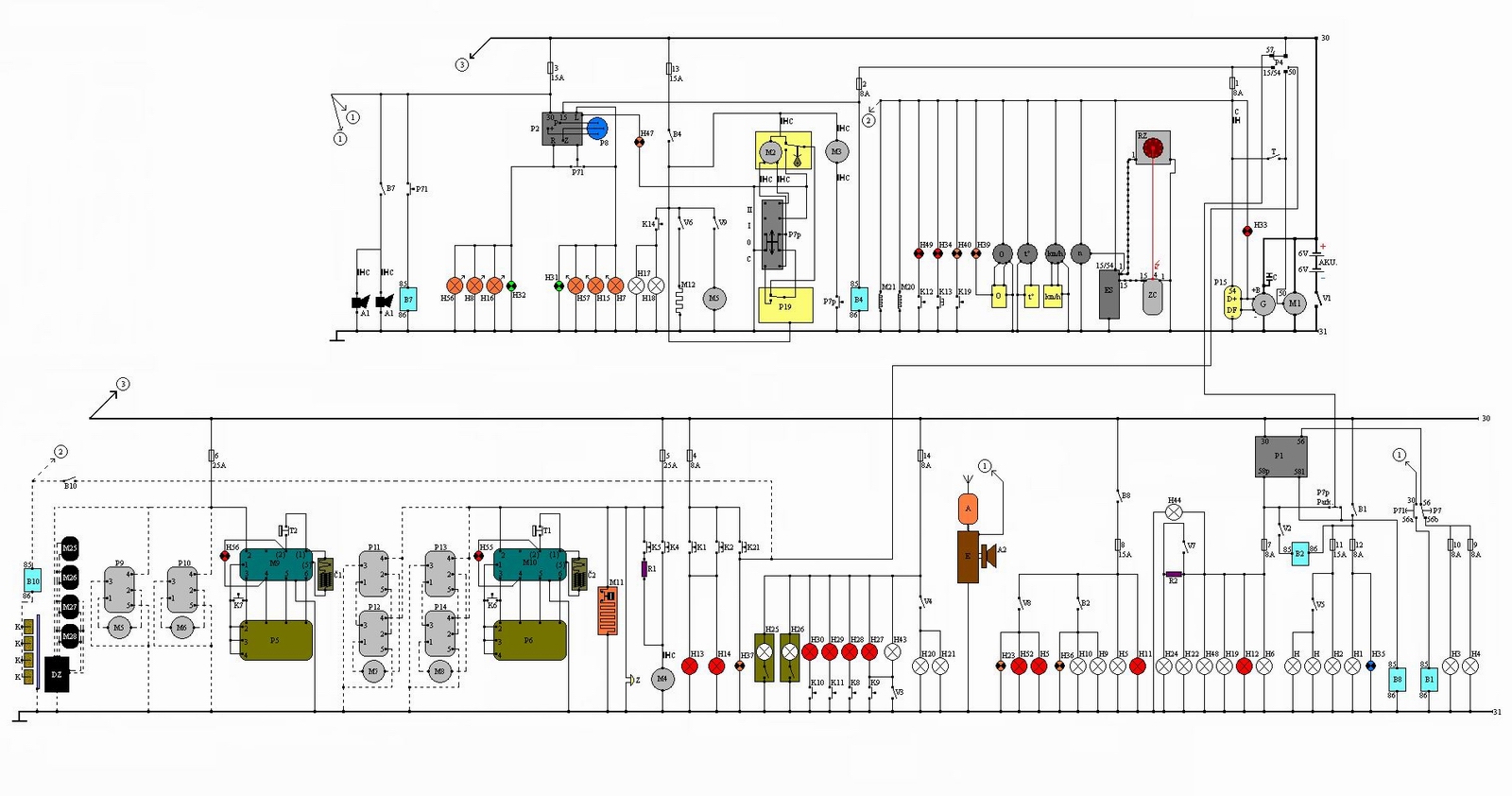

Stryci, neexistuje jiné schema "elektriky" než to notoricky známé, leč úplně blbé z dílenské příručky?

Pokud vím, tak ne. Ovšem já nejsem bratr tatrovák. Prostě ten vypínač natlač dovnitř a povytáhni. Žárovková zkoušečka ti poví zbytek.

Ale šéma je, už se to tu řešilo, jen to nemůžu najít. Bylo to udělaný v nějakym elektroeditoru (tudíž čitelně a přehledně)... A druhý schéma bylo updatováno o relé. :wink: Jen to zkusit pohledat. Jinak pro představu sháněj spínač světel ze Š100 :!: (ze 120 by taky šlo, ale přijdeš o možnost používat parkovačky jako signální oavětlení, tedy rozsvícení pouze levý, či pravý strany obrysovek) 8)
Pro názornost... popisky by měly sedět s příručkou

To schéma je pěkné!
