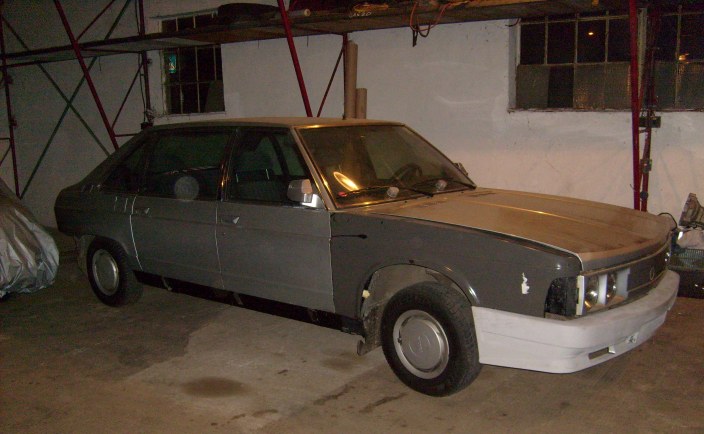

hm, dnes mám v pláne naštartovať karburátorového longa po asi 3-ročnom státí, takže asfalt v nádrži? moc ste ma nepovzbudili... :?

Takže ako sa správal Long?
po nasadení zapaľovacích káblov (kedysi som ich skúšal na nejakej inej Tatre) a ručnom dočerpaní benzínu chytil na druhé pretočenie štartérom. Zo začiatku trocha váhavo, no potom začal aj reagovať na plyn (musel sa najprv naplniť benzínom aj systém akceleračných pumpičiek). Ručička palivomeru ukazovala nulu, tak som ho rýchlo presunul z haly do vedľajšej dielne (jazda asi 50m) a tam nechal motor zohrievať. Bežal ešte niekoľko minút, až došiel benzín. Kúpim ešte do bandasky benzín a znova ho naštartujem, nech sa palivový systém prečistí novým benzínom. Tento starý mal pri horení ten charakteristický zápach starých benzínov, pripomínajúci syntetické riedidlo. Asfalt sa našťastie nekonal.. :)
